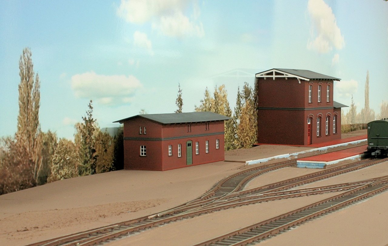

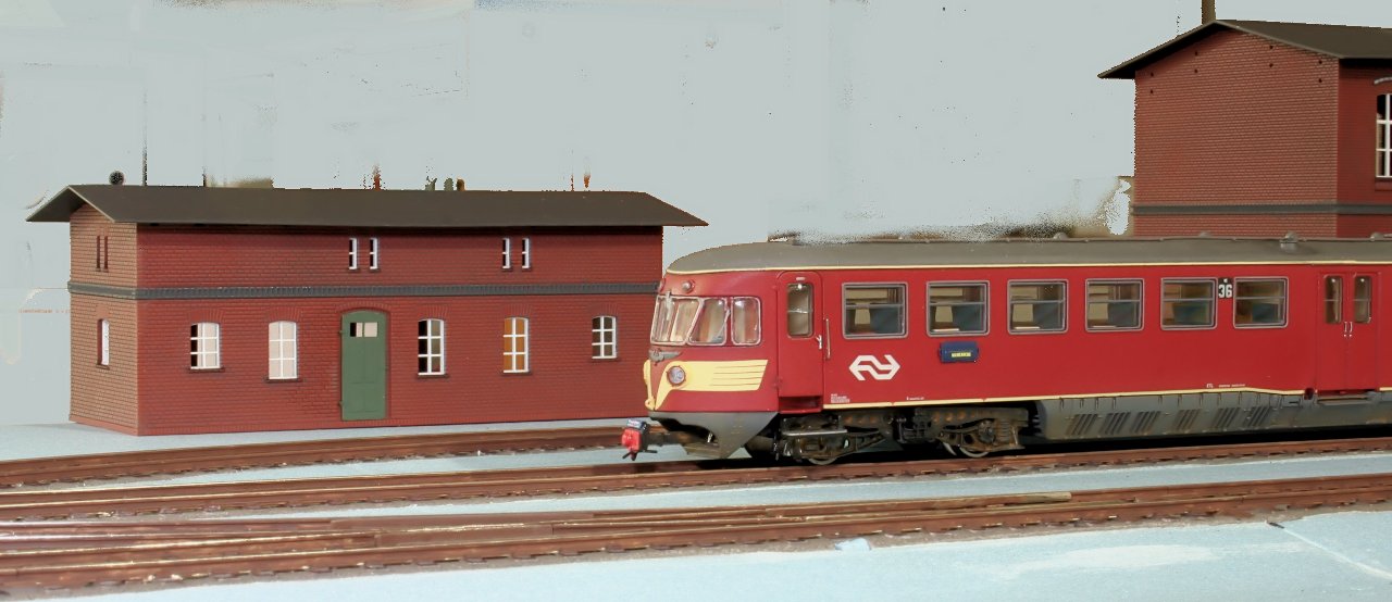

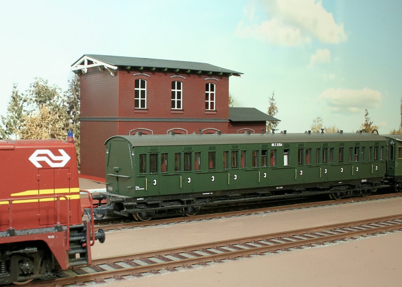

De scenery wordt net als de linkerkant opgetrokken in een pruisische sfeer. Tijdens 'Leipzig' al de kits direct bij Auhagen besteld. Die vonden het wel lachen dat er in Nederland ook een 'Marienberg' zit ( Auhagen zit in Marienberg Dld
) En dat 1 van hun stations die naam had gekregen

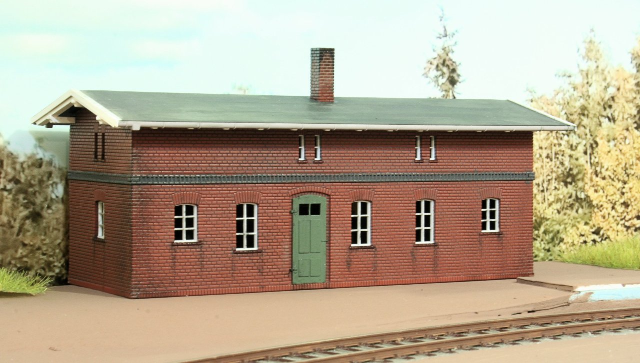

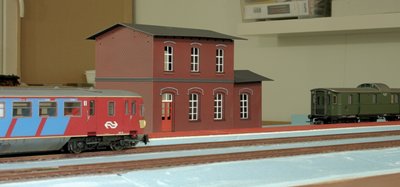

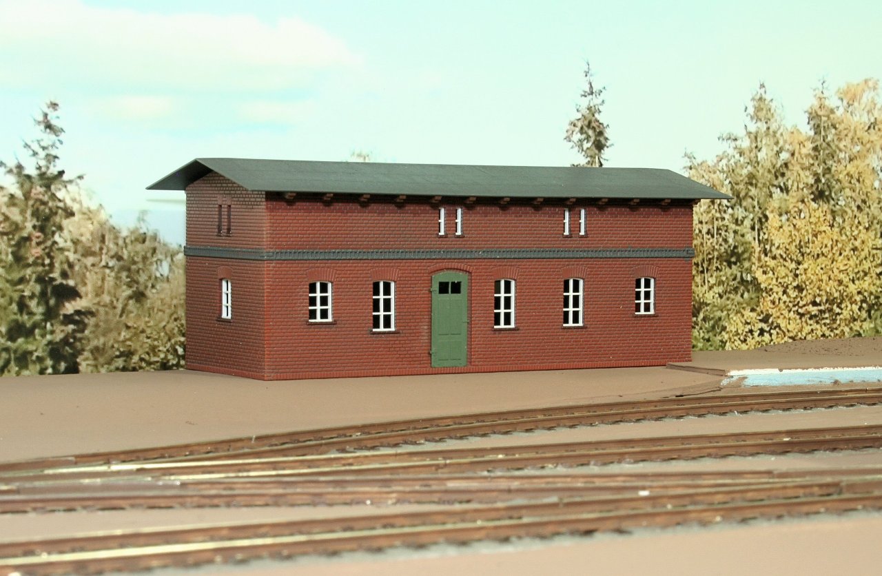

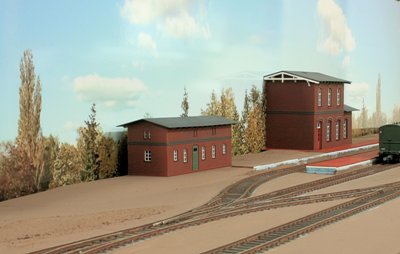

Hier komen gebouwen uit de Neukloster set in actie...
... station met bijgebouwtje. Zal wel iets van een toilaet moeten gaan voorstellen...

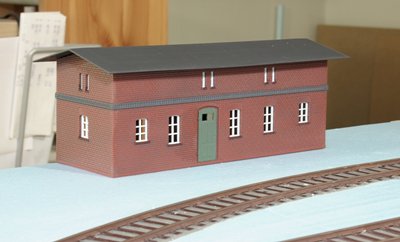

... detailtje. Kitje is leuk en simpel. Aan de achterzijde zitten alleen 6 deuren en geen ramen. Vind deze zijde interessanter

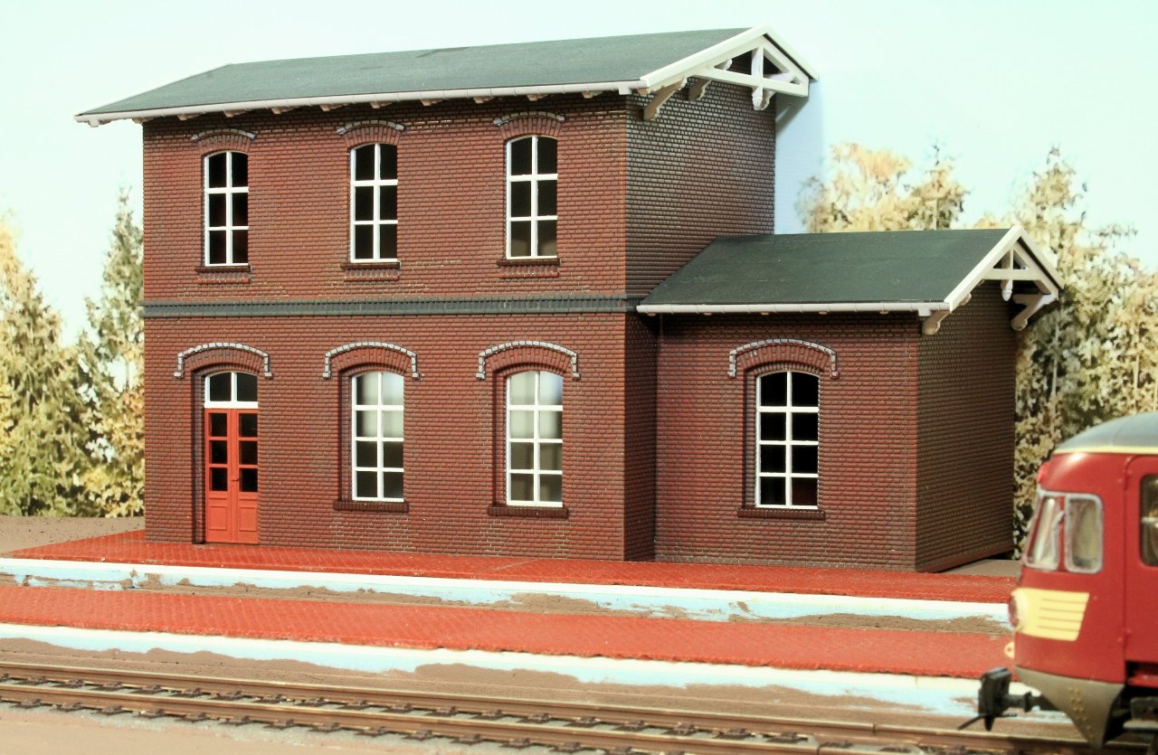

... zeer simpel stationetje. Nog niet helemaal af. Er komt nog een aanbouwtje bij rechst en een kelderingang links.
(BTW, dit is de 500 (!) ste foto van de DDPB

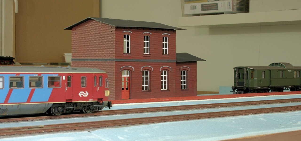

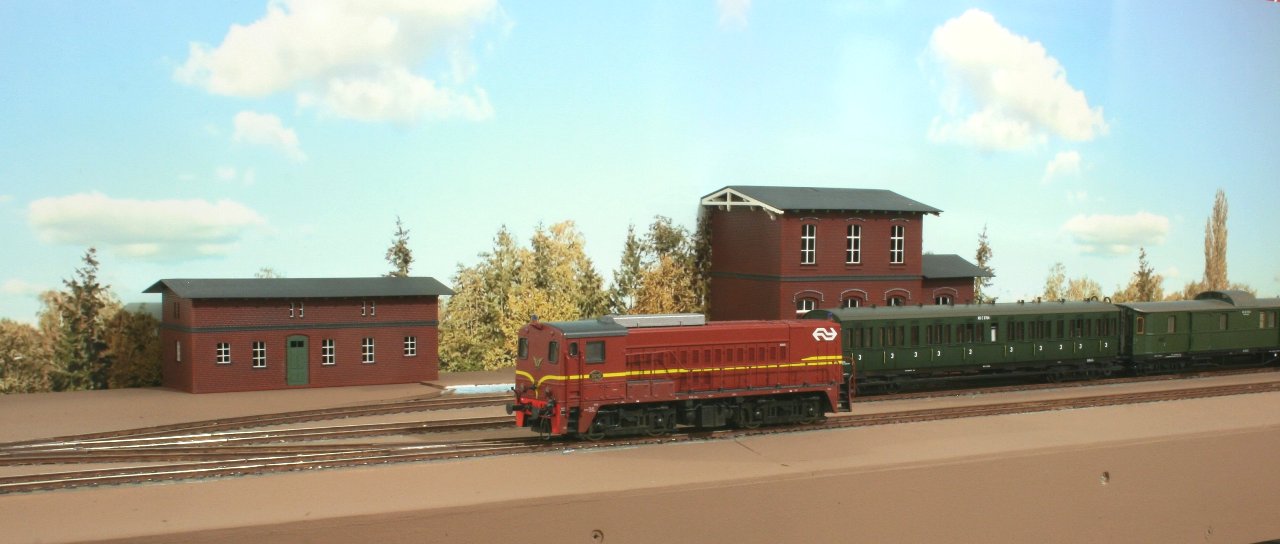

...even wat trein er voor om de sfeer te bekijken...
...yep ! lekker landelijk
De kits zijn al gevoegd en gedeeltelijk geschilderd. Er moet nog allerlei onderdelen op en aan die allemaal nog liggen te drogen...

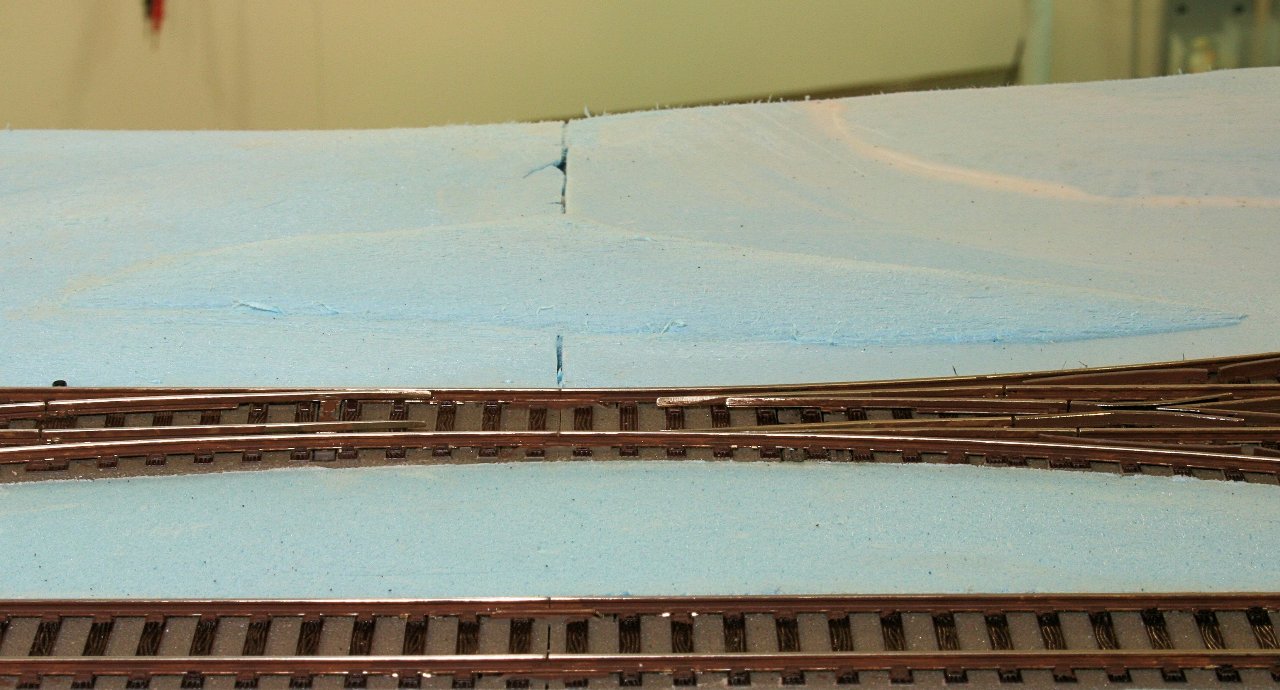

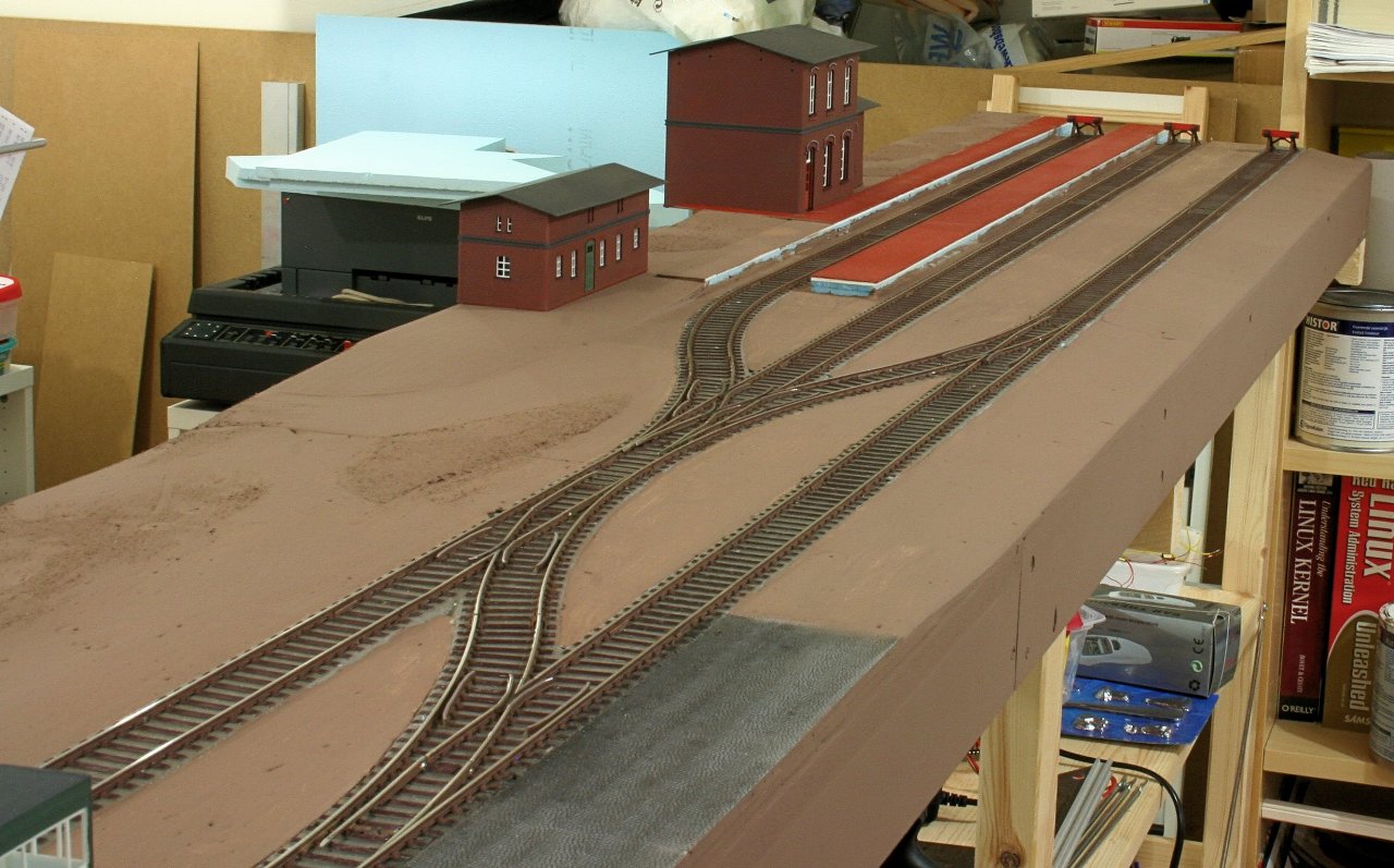

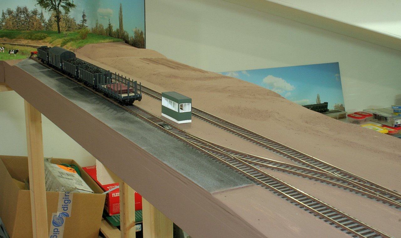

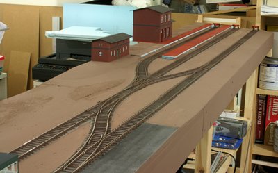

... laatste stukjes schuim op de plek. Ook het 'Hausbahnsteig' aangelegd.
... licht glooiend heuveltje. Hoe ? Plakje ondervloer met scherp hobbymes langs de randen 'fileren' daarna met grof schuurpapier wat onregelmatigheid er in brengen.
... zo is ook de ruimte tussen de gebouwtjes opgevuld.
En toen....
... kon er geschilderd worden !
... alles mooi egaal bruin. Hier en daar nog een tweede laagje nodig. Resten nog de perronzijkanten. Dan is de 'Infra' klaar

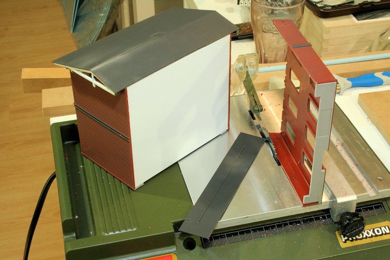

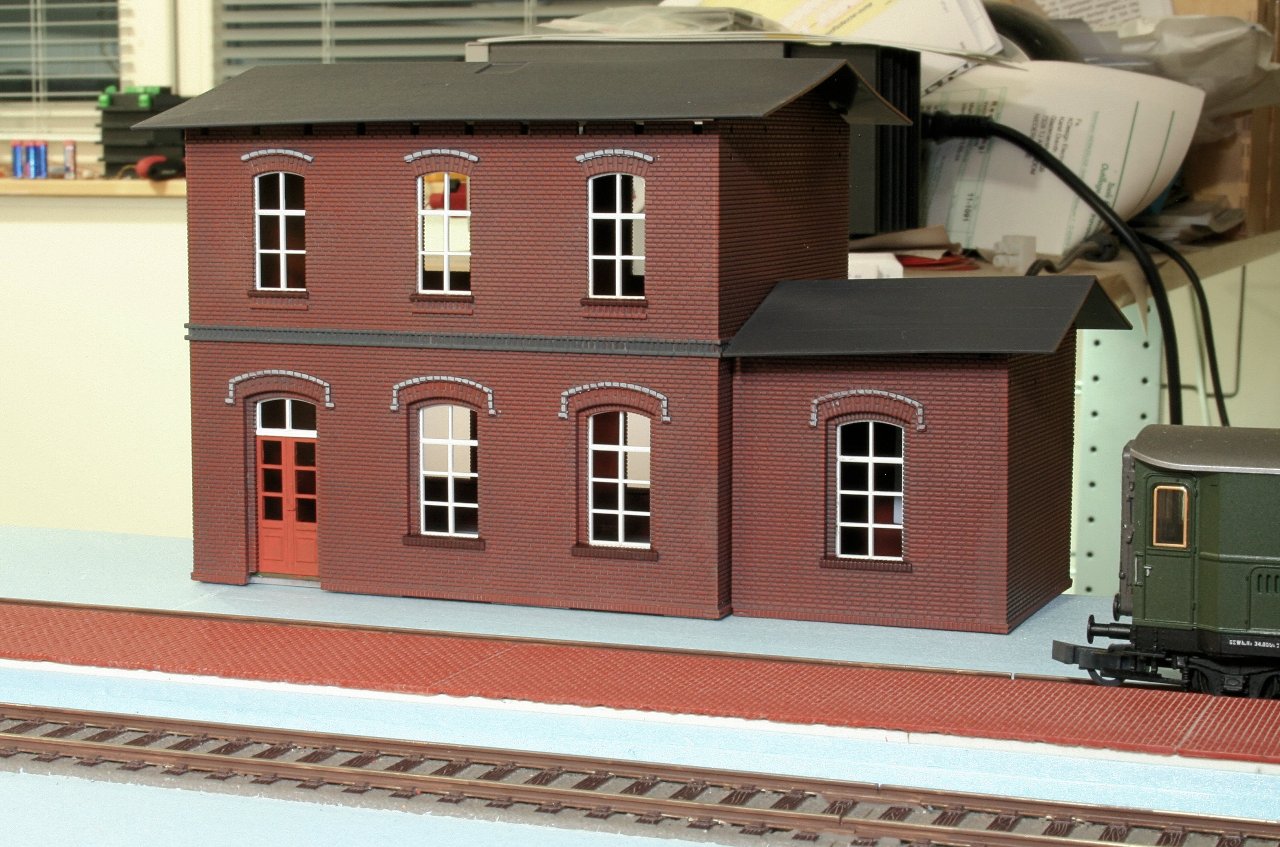

Station was natuurlijk te diep. Dat wist ik al, dus....
... uitgemeten en op de Proxxon-zaagtafel...
Hebben we nog een mooie facade over voor een evt. ander project

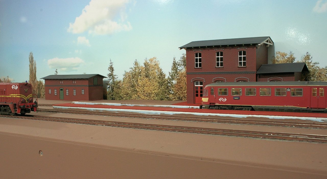

Voor de rest pleur ik er maar een paar plaatjes tegenaan die laten zien hoe het sfeertje ongeveer moet worden.... is natuurlijk nog lang niet klaar

Zo.. vanavond niet veel gedaan...

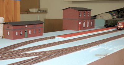

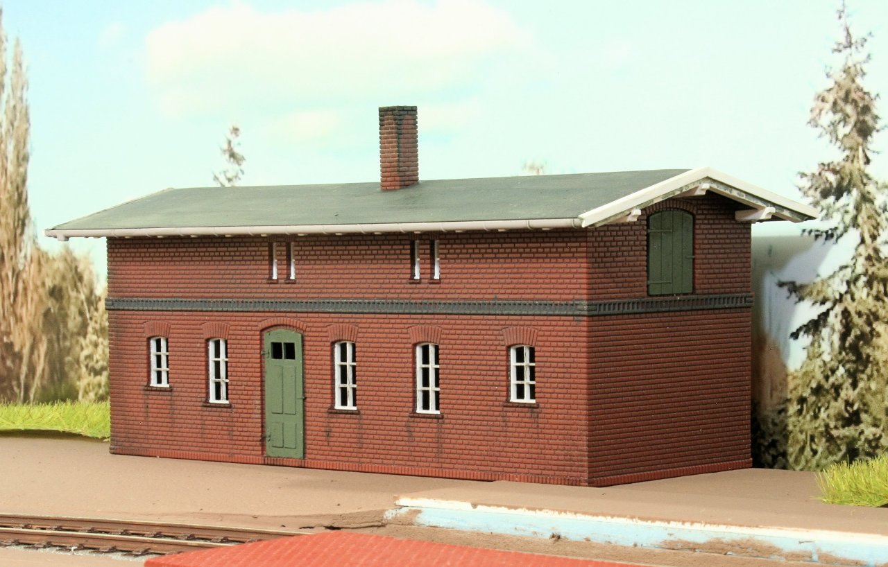

... Aanbouw aangelijmd, daken pasgemaakt, wndveren aangebracht, verschillende delen wit schilderen en een beetje met een groen washje in de weer geweest.
... idem, zie boven. En alsvast hier en daar een zwart drybrushje langs gehad...
... andere hoek, zelfde thema

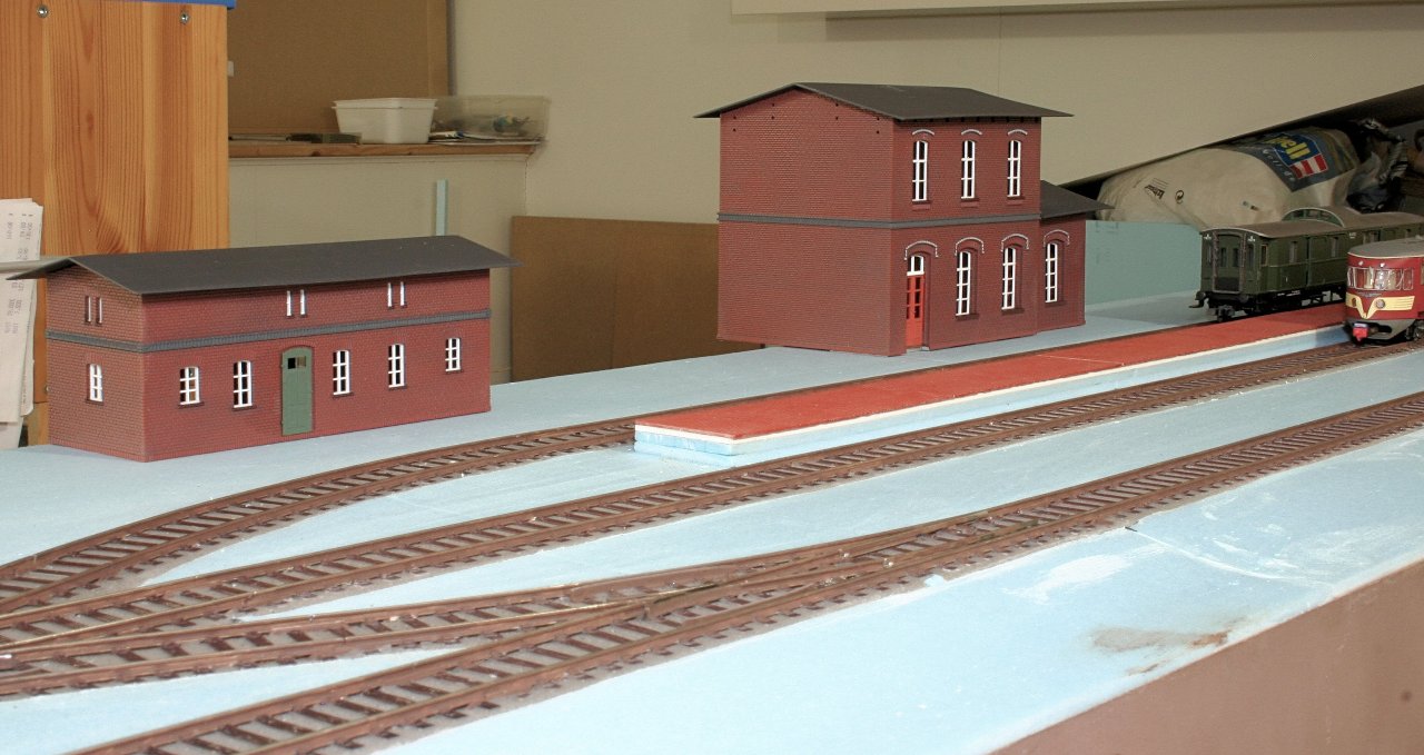

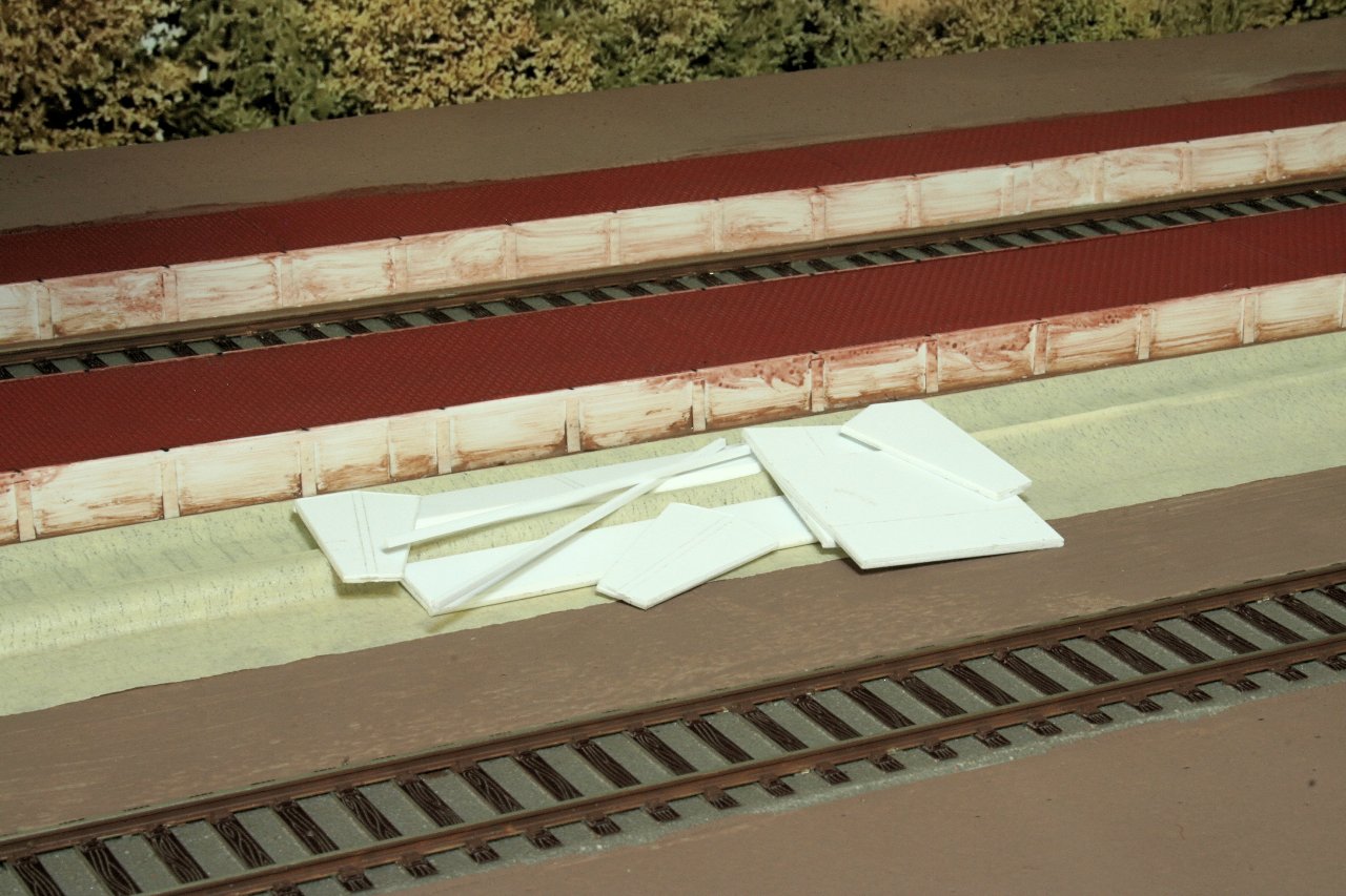

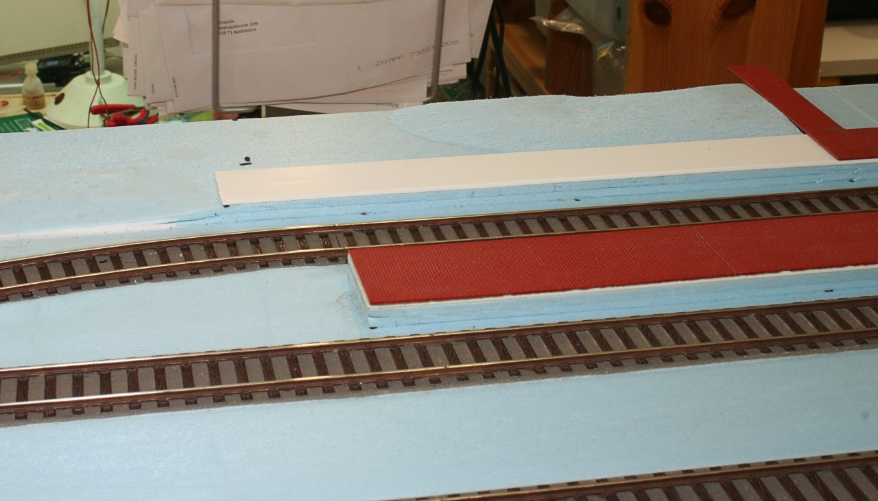

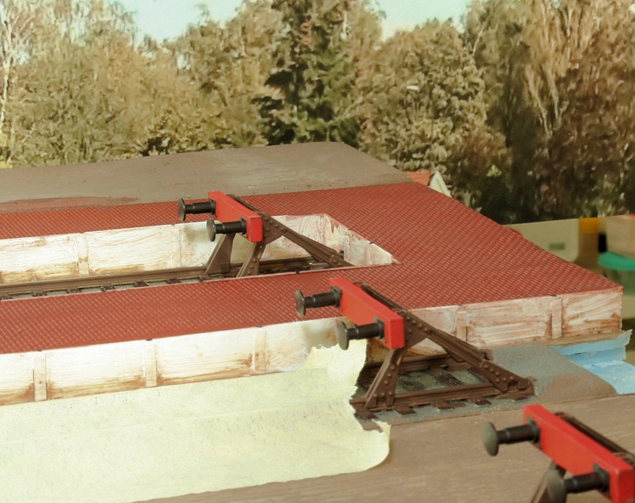

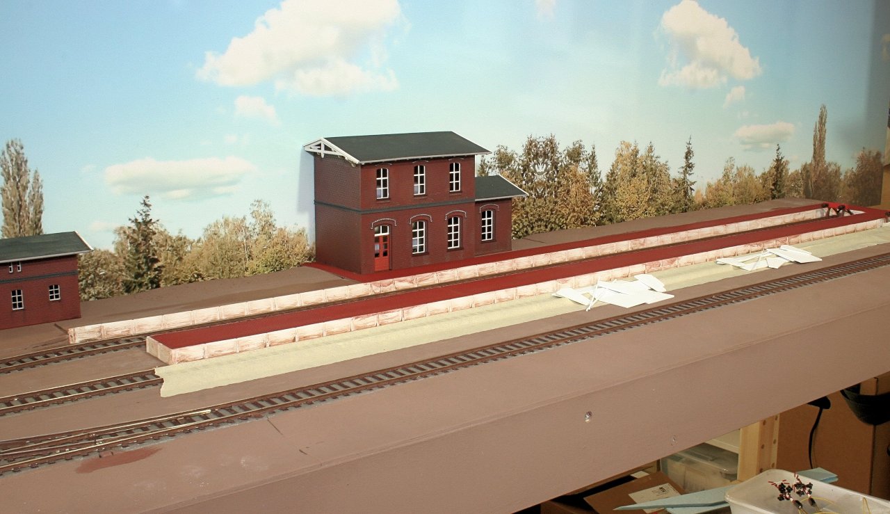

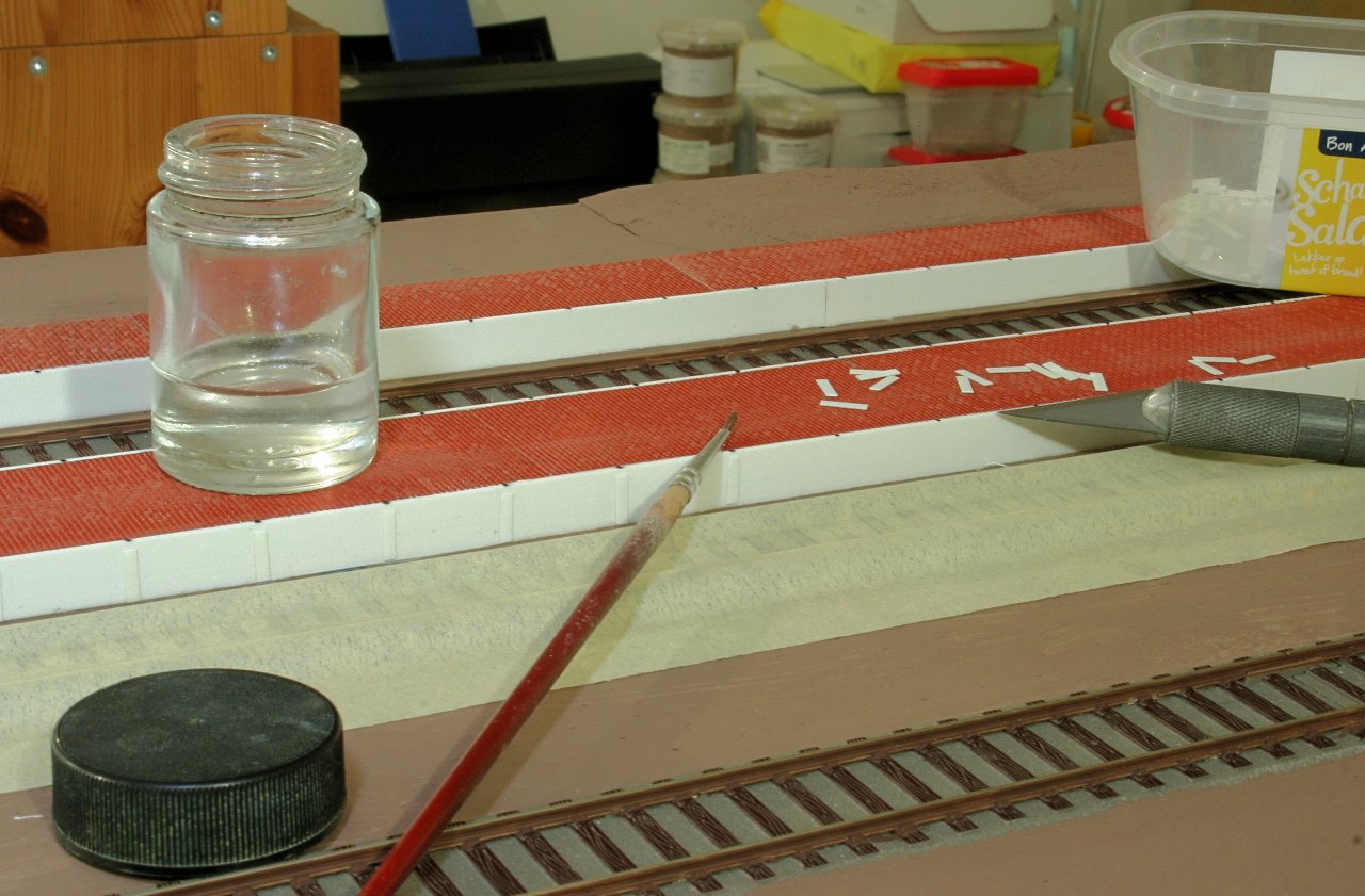

Ja Floris, althans lijkt dat zo... vandaag de perrons afgemaakt.... ellendig veel werk...

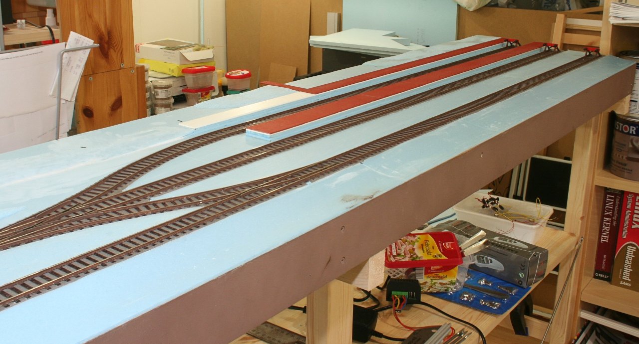

... zo dus ongeveer en dan 120 keer hetzelfde truukje doen. 120 stripjes van 0.35 x 8mm op de zijkanten lijmen, nadat er eerst 0.75x9.5mm strips langs de perrons gelijmd zijn met een 'rupsje' houtlijm tussen ondergrond en perron. Daarna de bovenrand met Bisonkit Verdunner. Vooral geen druppel laten vallen, want dan heb je een ( minder ) fraai gat in de blauwe ondergrond
... dus al met al zie je hier pakweg acht uur werk...
... in de tijd dat de perronranden droogden, even twee Abri's uitgesneden en de plaatjes op elkaar geplakt. Die moeten nu weer terug tussen de Conrad-catalogie om lekker vlak uit te harden vannacht.
... uiteraard ook een toegangsmogelijkheid tot het perron geschapen
En... de plaatjes met een Tamiya-bruin mixje al vast een keer licht overgestreken. Kan nu lekker drogen, zodat er morgen met zwart-achtig-groen-bruin gewashed kan kan worden.
Dat was em weer voor vandaag.
