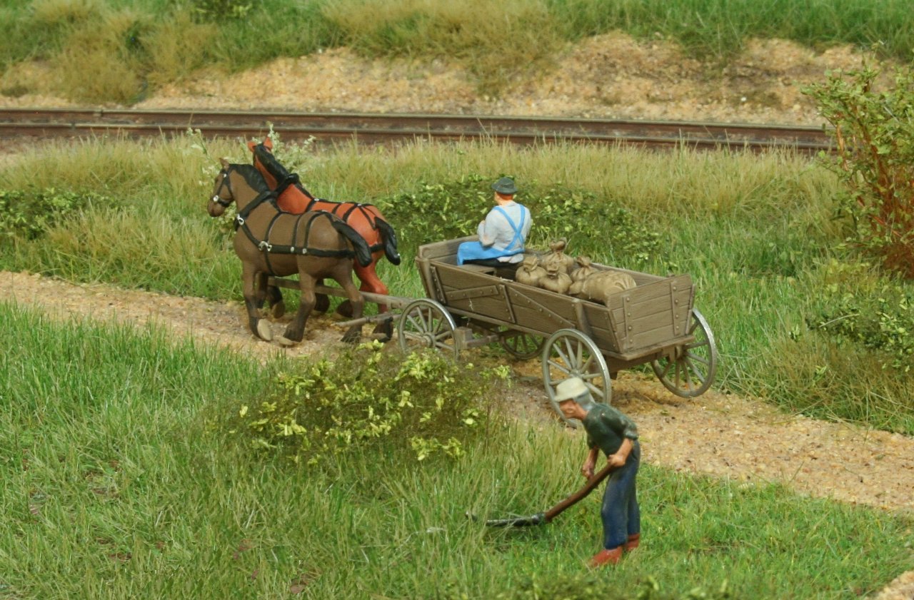

Nog nie aan de scenery  ???  ;)

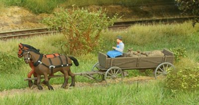

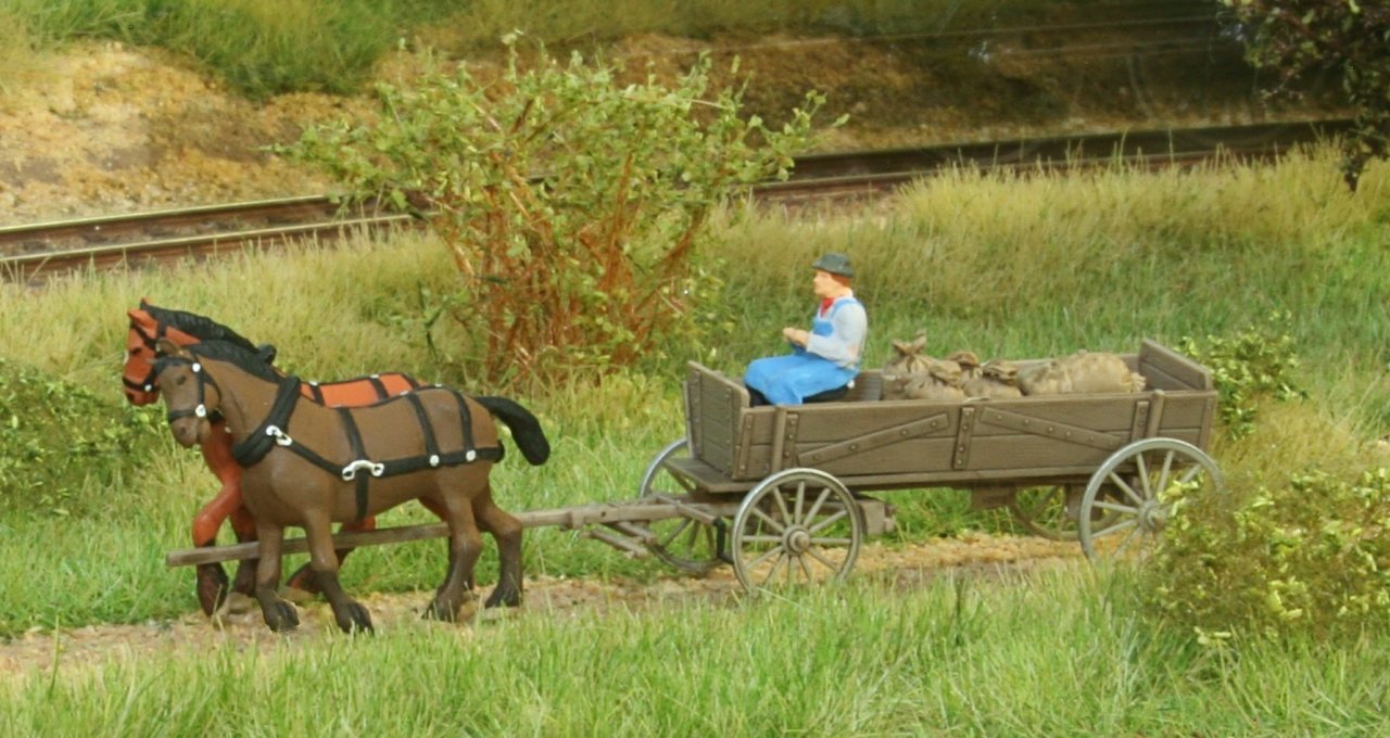

Een leuk stukje Preiserhuisvlijt opgehaald gisteren bij Bentink !
... in de kar zitten aardappelen... Heb van het boederijsetje nog aardappeloogsters over. Dus.... ;)
... teugels etc. zitten nog netjes in de verpakking ;)

 :o gaaf op afstand bestuurbare paarden voor de wagen  ;D
Snap alleen niet waar dat die snuiter die afstand bediening heeft verstopt,in elk geval niet in z'n handen  ???
Zonder dollen,t ziet er weer mooi uit  (y)

Kan bruin dat allemaal wel trekken?

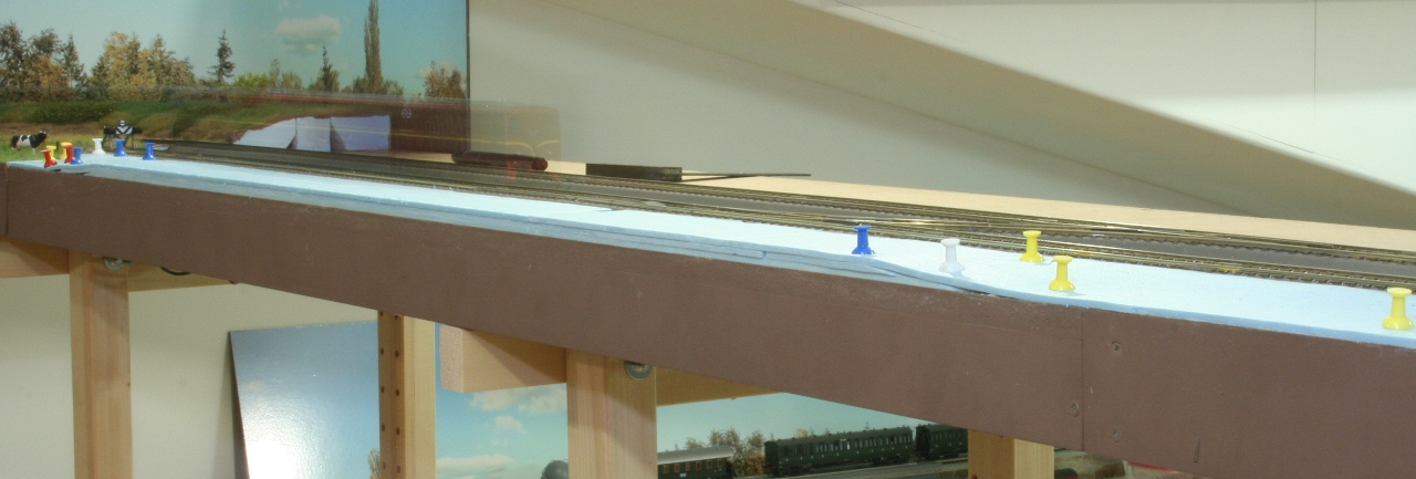

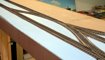

Zo Martin, nu dan echt ;)
... de eerste strippen ondervloer uitgemeten en uitgesneden....
... hier komt een losweg, dus de strippen zijn hier 3-dik tot aan de modulerand
... en hier loopt het taluud van de spoordijk licht hellend weg

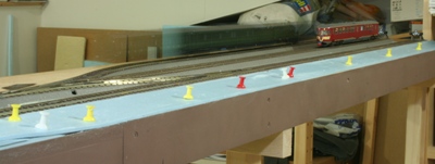

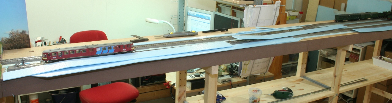

En nog een leuk plaatje....
... kwam 'zomaar' langs tijdens het het inregelen van de nieuwe stopplaatsen.
Heb een nieuwe, iets andere manier van maximum snelheids instelling en snelheidcurve gebruikt:
Eerst CV5 op max, dan CV6 op 1/4 van de waarde van CV5. Dan in Koploper snelheidsmeting starten op stap 28. Vervolgens racet de lok of trein over de baan... snelheden van ruim richting 200km/h zijn geen uitzondering ;) Daarna herhalend de waarde van CV53 ( ESU ) naar beneden brengen totdat de Vmax klopt met die van het voorbeeld. Daarna gewoon ijken zoals altijd... De methode heeft mij opgeleverd, dat er met name in het lage snelheidsgebied beter geregeld wordt en dus beter langzamer en nauwkeuriger 'op cm' gereden kan worden.

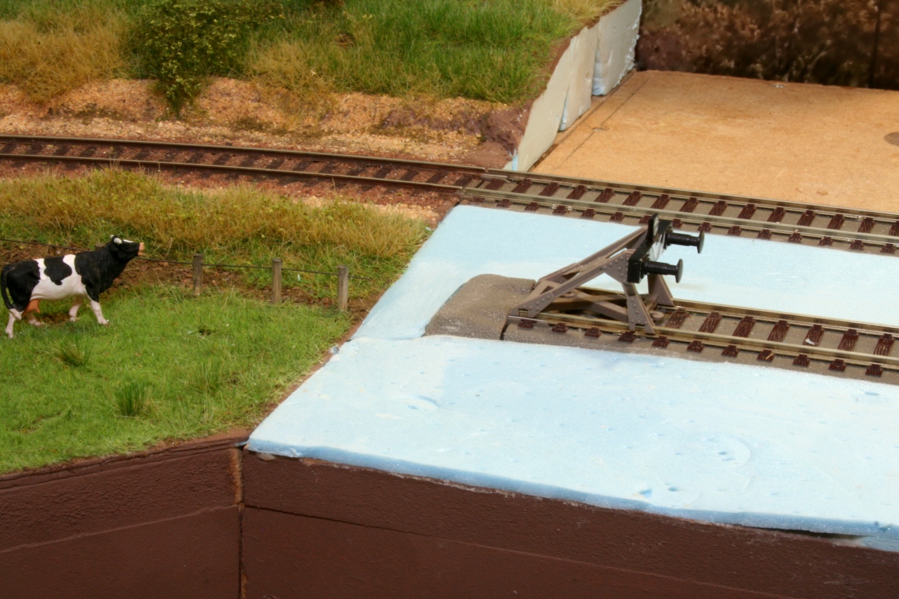

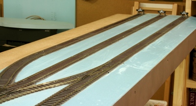

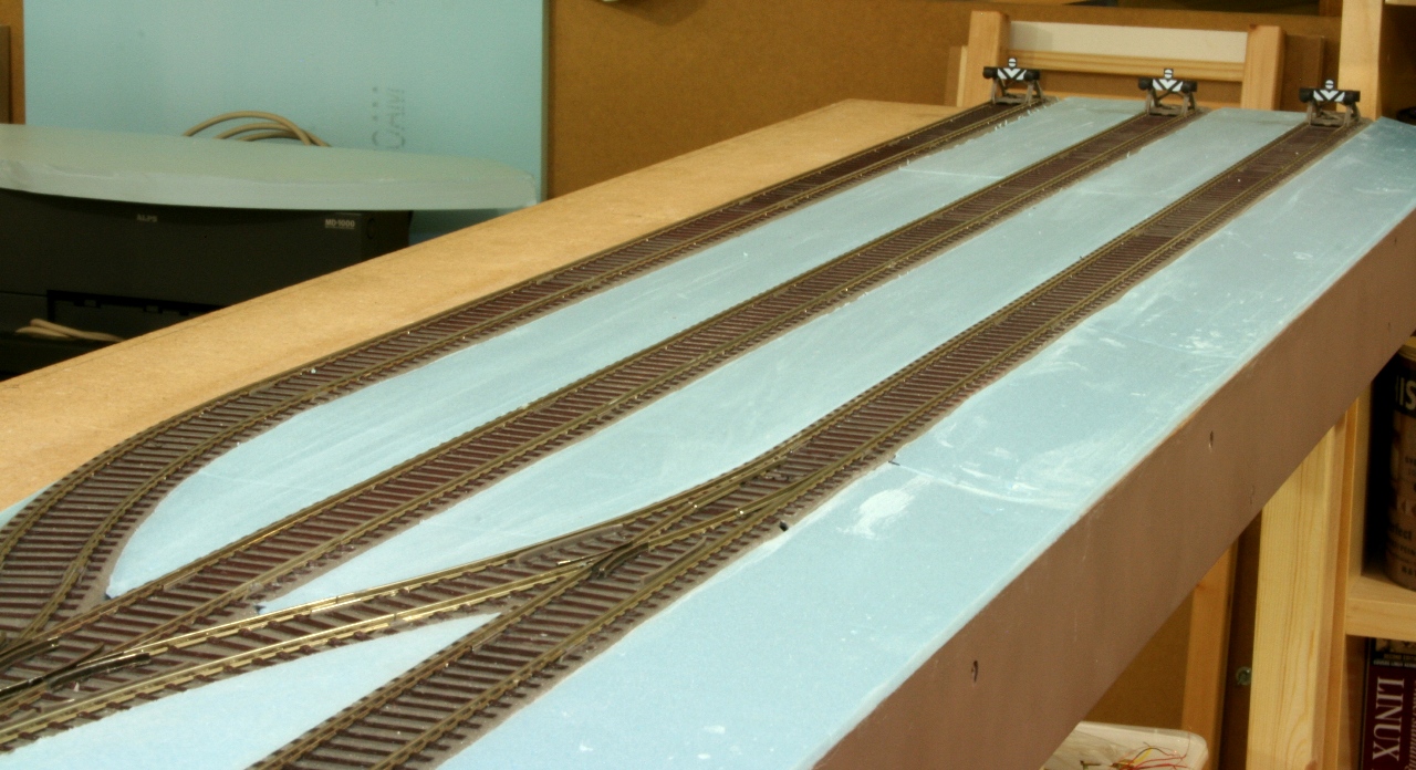

.... stationssporen ingebed, klaar voor een perron tussen de twee buitenste sporen.
... zo ook de wisselverbinding... Opvallend hoeveel slanker de wissels lijken als je die rare bedding niet meer ziet !
... overgang naar de hoekmodule is ook netjes gelukt !  8)

Ik zou wel even een hekwerkje zetten ,op je laatste foto staan de koeien klaar om de bouwput te betreden  ;D
