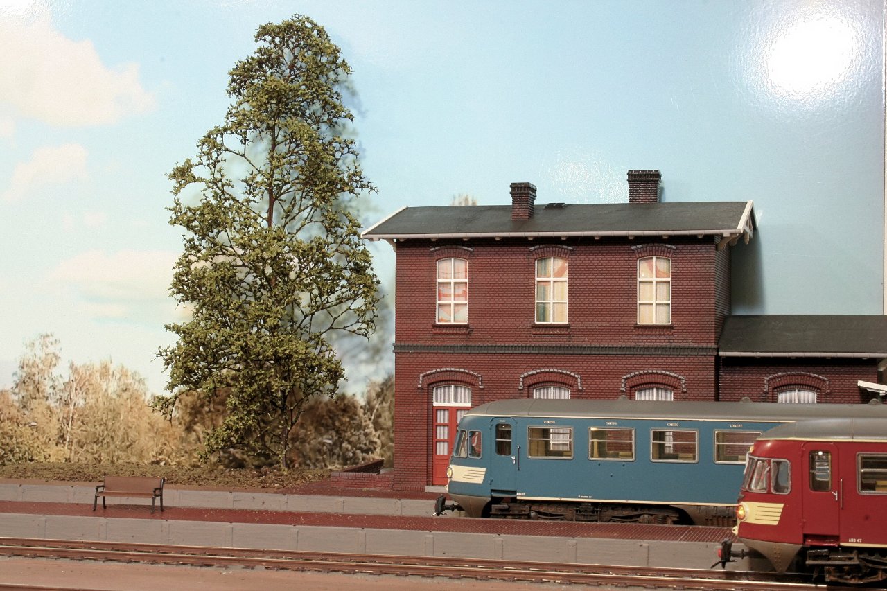

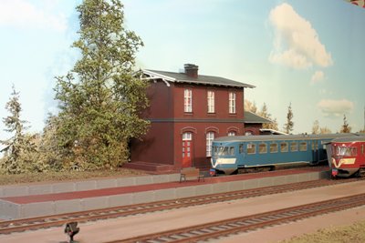

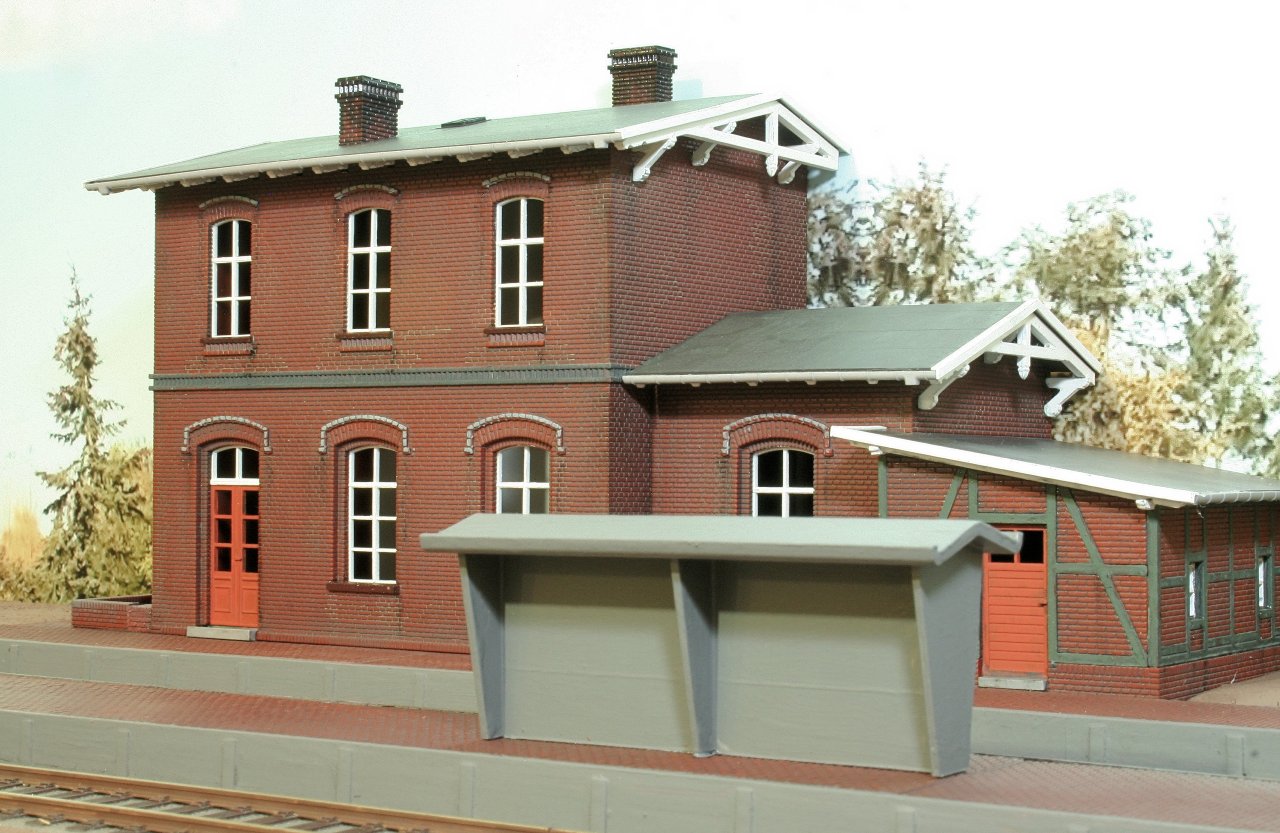

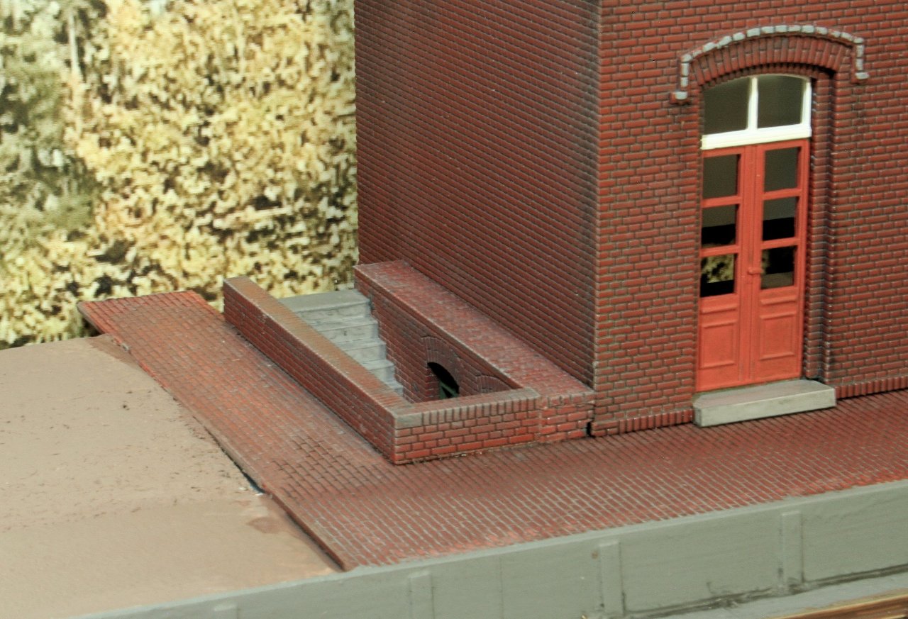

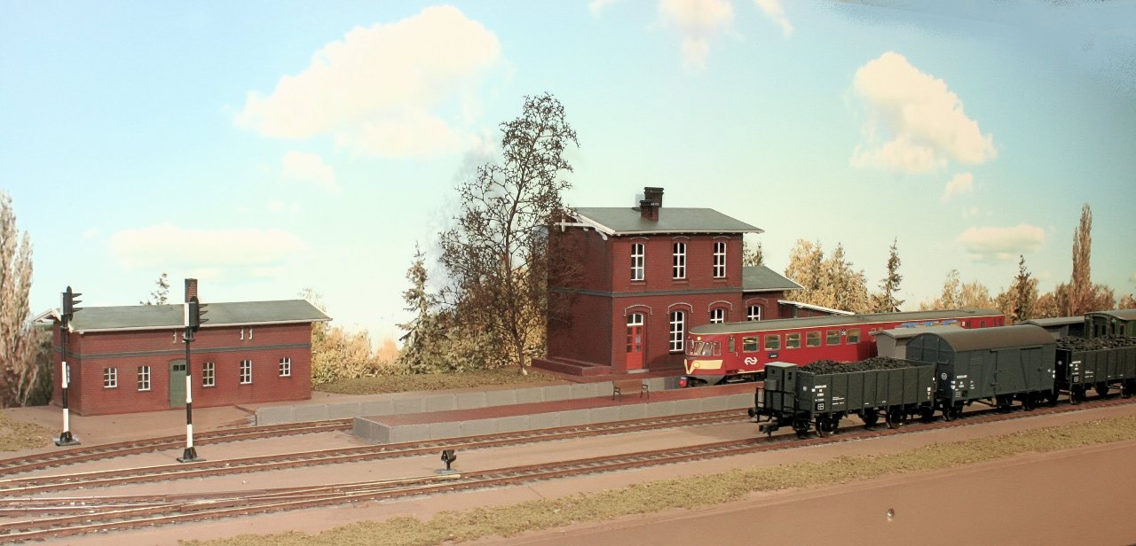

Vandaag stond in het teken van het Station en de frutsels er om heen en de perrons.

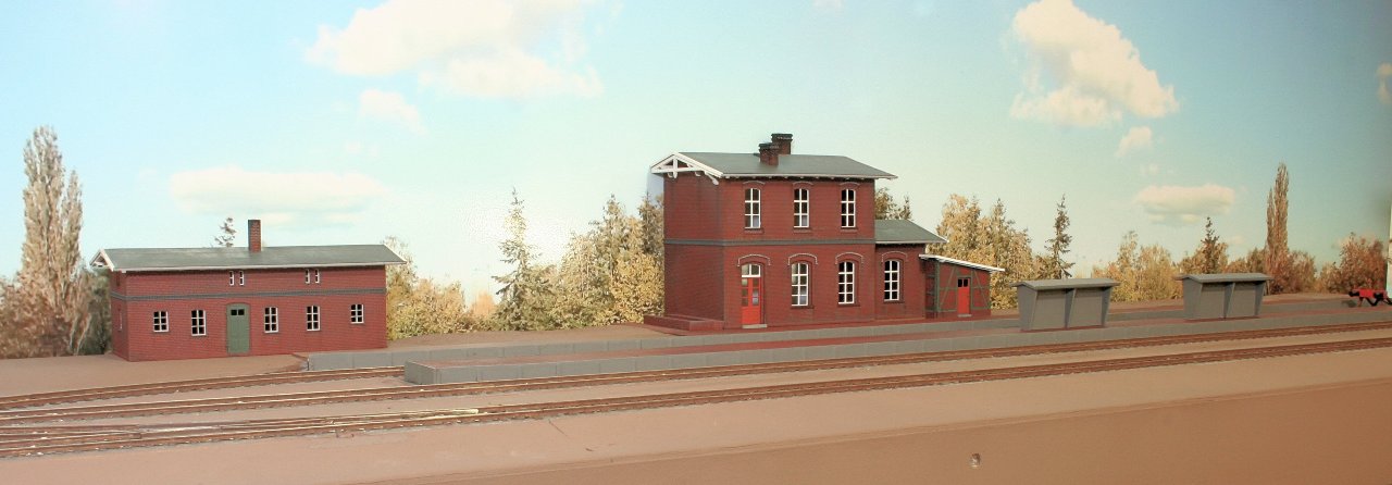

... overzichtje van de leegte... Het groen moet het hem echt wel doen straks

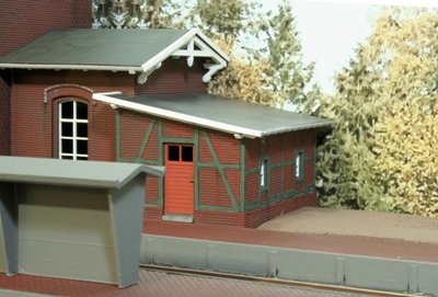

... links aan het station de kelderingang gemaakt, schoorstenen geplaatst...
... detail van de kelderingang.

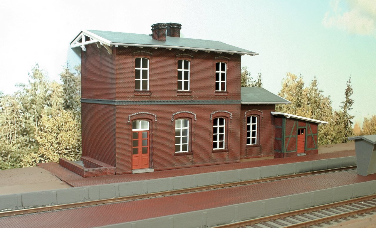

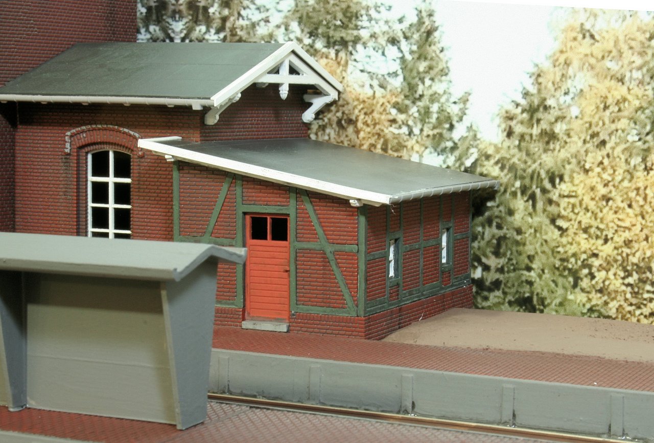

... en een aanbouwtje gemaakt en met het station geintegreerd. Was oorspronkelijk anders bedoeld, maar met een beetje semi-kitbashing is het wel aardig geworden
... detail van de aanbouw.
Voor de rest natuurlijk de Abri's in elkaar gezet en geverfd, evenals de perronranden. De perronbestrating op kleur gebracht en ingewassen met zwart. Verf is nog niet helemaal droog, dus e.e.a. zal nog iets lichter opdrogen
Ook lijken de perrons nog hoog, maar met het ballasten zal dat effect drastisch veranderen
Misschien morgen een stukje grassen
Grtzz,
Karst

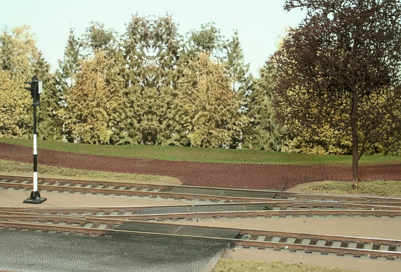

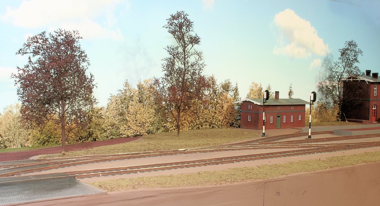

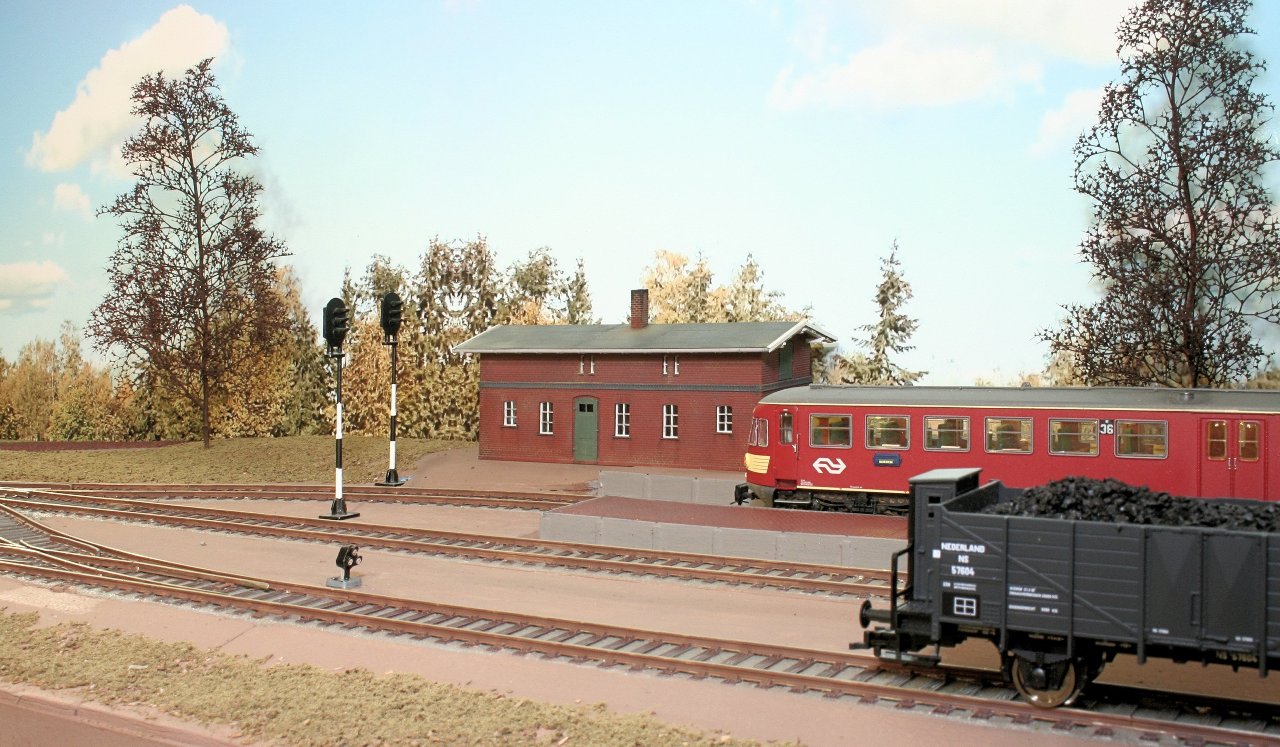

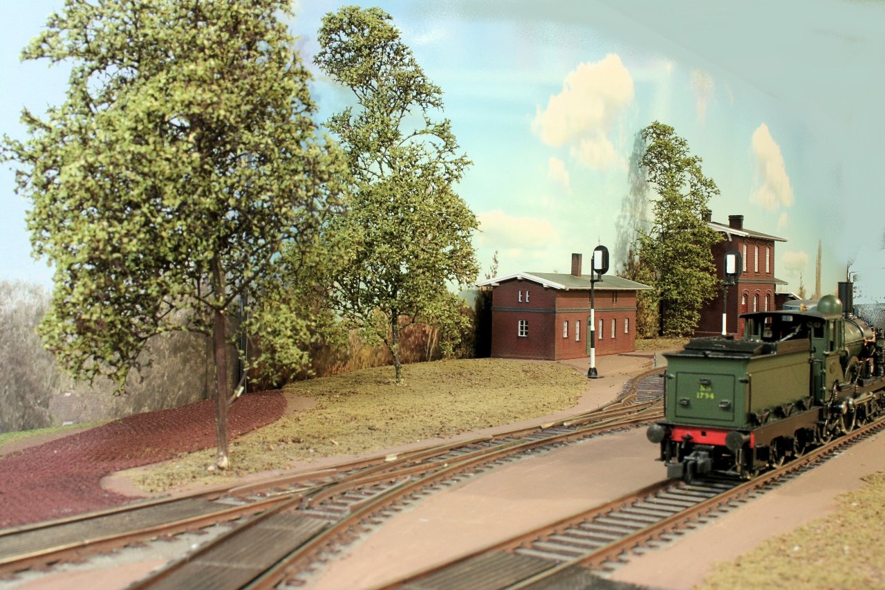

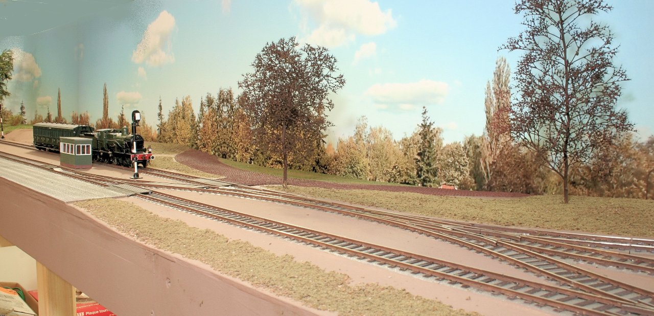

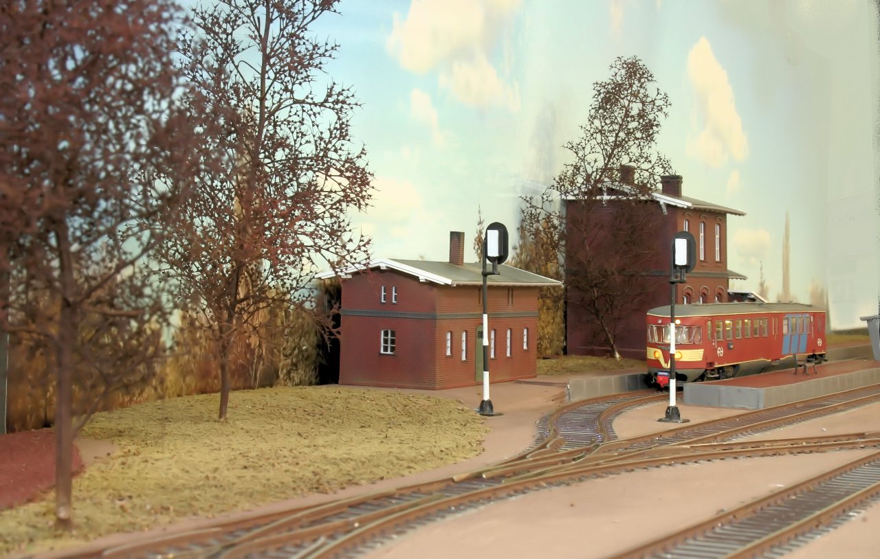

Allerlei attributen ( terug ) geplaatst, zoals de seinen. Verder een begin gemaakt met de ondergrond voor het groen-wezen...
... de bomen hebben nog winter-/herfsttooi
... 't was een mooie herfstdag...
... dan langzaam naar een nieuw element... en... wat twee bomen al niet doen om lege ruimte op te vullen
... 'De Weg'.... met de overweg in aanbouw naar de losweg...
... door de kromming en het verdwijnpunt weer leuke diepte werking
Ook hier is de baan maar een krappe 30cm breed

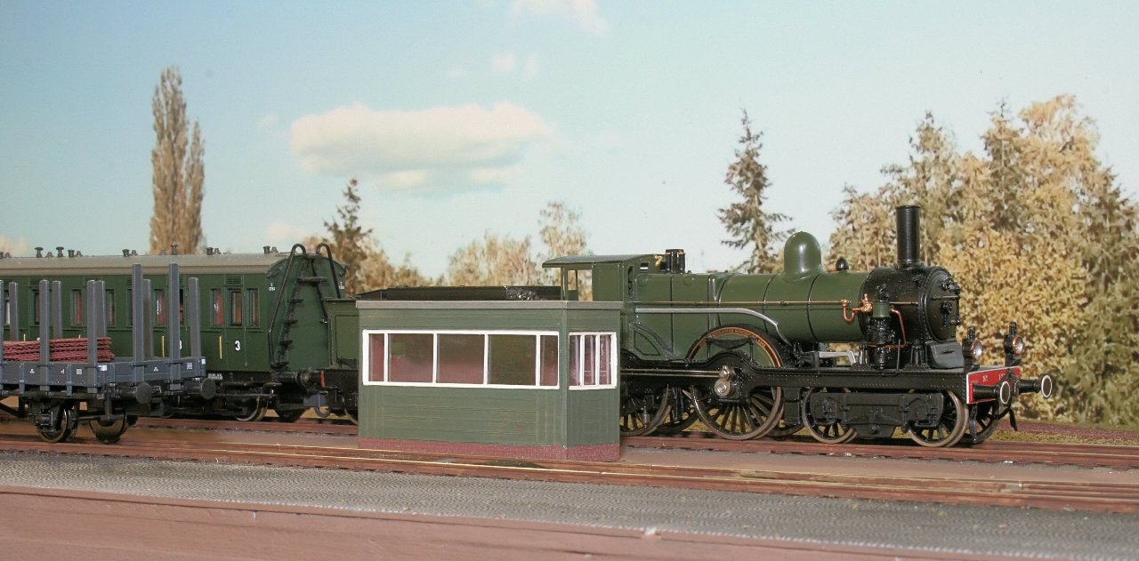

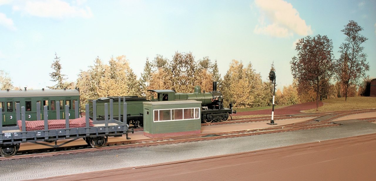

... het figureerde al wat langer, maar tot nu nog steeds in het wit. Dus de kwast er maar eens bijgepakt: Het weegbrughuisje...
... en nog een keer, met een fraaie doorkijk richting station.
Grtzz,
Karst
P.S. De foto's zijn allemaal wat koel, dat komt omdat er een 9500 Kelvin spaarlamp boven hangt...

Ziet er goed uit Karst. Hoe heb je de houten platen bij de overweg gemaakt? Een stukkie styreen op maat gesneden? De weegbrug als ontkoppelaar is ook niet verkeerd
Heb je het ene uitrijsein nog gerepareerd? Dat gaf geen groen of rood
Groeten Ronald.

@Ronald,
De overwegplaten komen uit Marienberg, oftwel bij Auhagen vandaan. Het sein moet nog gerepareerd. Geel is stuk..

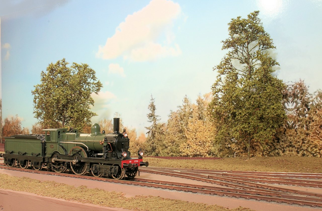

... en een mooi doorkijkje in een wat natuurlijker lichtkleur

Heeel simpel en eenvoudig: instrijken met voorstrijk, good old bruin zaagselstrooisel, sprayen met ontspannen water, indruppelen met ontspannen voorstrijk en afstrooien met Woodland fine turf.
Grtzz,
Karst

Nou, weinig voortgang in twee dagen... Gisteren nog een flink stuk griep in m'n lijf en alleen de baan weer rijden gemaakt en de seinen in Koploper aangepast aan de nieuwe situatie...
... en... vanavond wat Polakblaadjes op de bomen gestrooid
... wordt 1 van de favoriete fotostekjes denk ik
... valt al bijna niet meer op dat het station halfrelief is
... en uit deze hoek ook niet.
Grtzz,
Karst
