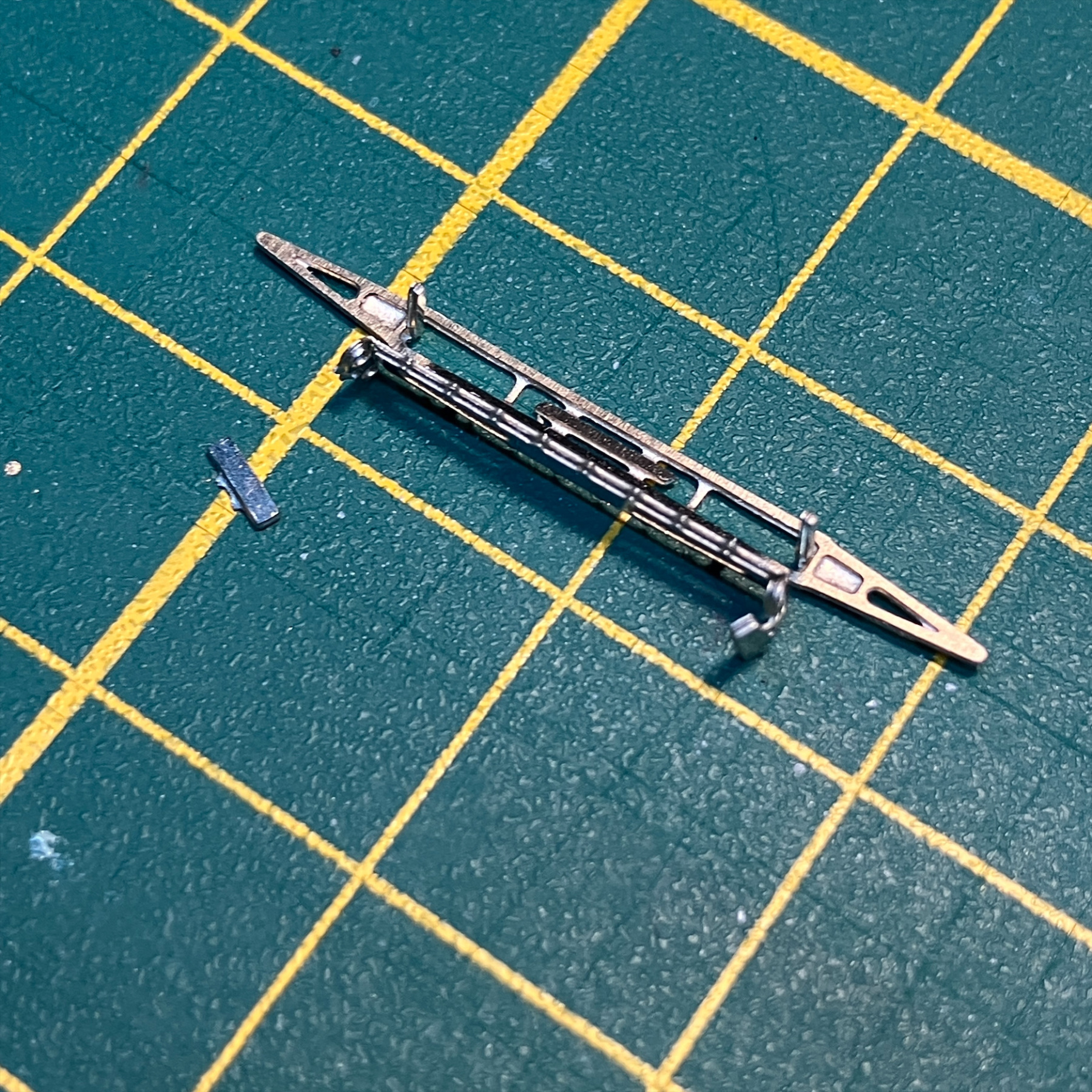

Ik ben bezig met het bouwen van de Vickers pantograven van MK modelbouwstudio maar ik loop vast met het buigen met de beschrijving over de vouwlijnen aan de binnen of buitenkant.
Ik heb het idee dat als ik de beschrijving volg het schuitje verkeerd in elkaar komt te zitten.
Als iemand een foto van het 1:1 exemplaar heeft (ik heb zelf al meerdere boeken doorgebladerd maar geen duidelijke foto gevonden) kan ik zelf de juiste vouwvolgorde wel uitvogelen.
Het gaat om het volgende: is het schuitje ter plekke van de buiging naar beneden vlak dicht of zijn de profielen aan de bovenkant zichtbaar?
Mij lijkt vlak dicht met de profielen aan de onderkant het juiste te zijn.

Ik begrijp dat de schuitjes van de BBC en de Vickers hetzelfde zijn?
Het gaat om dit gedeelte:
Jij hebt het volgens de 2e foto, met de profiel kant boven.
Alles wat ik erover kan vinden wijst meer op de richting van de gladde kant boven, vandaar dat ik op zoek ben naar foto's van een echte.

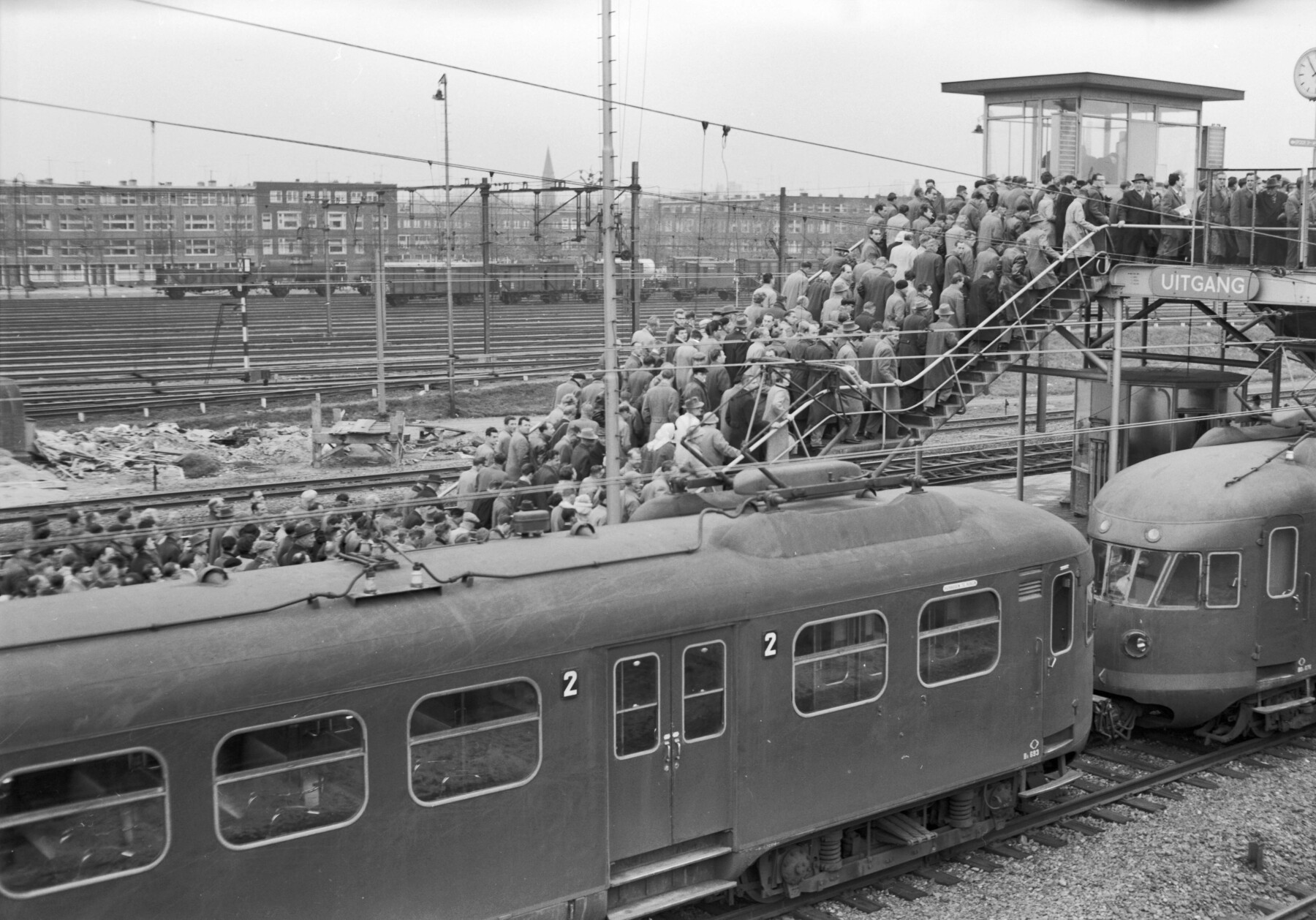

Is deze afbeelding beter?
Beeldbank NVBS
Bestandsnummer:
NEG151282-3017
Rob
YouTube
Mat 46
Mat 40
Berichten: 6883
Spaar ze allemaal.
Re: Vraag bouwbeschrijving MK modelbouw Vickers panto
04 May 2026, 10:18:39 »
Dit is stukken beter.
Dan zou de eerste foto met het dichte vlakke gedeelte boven de juiste zijn.
In ieder geval klopt de bouwbeschrijving niet wat binnen en buitenzijde buiglijn beschrijving want dan komt er geen van beide uit.

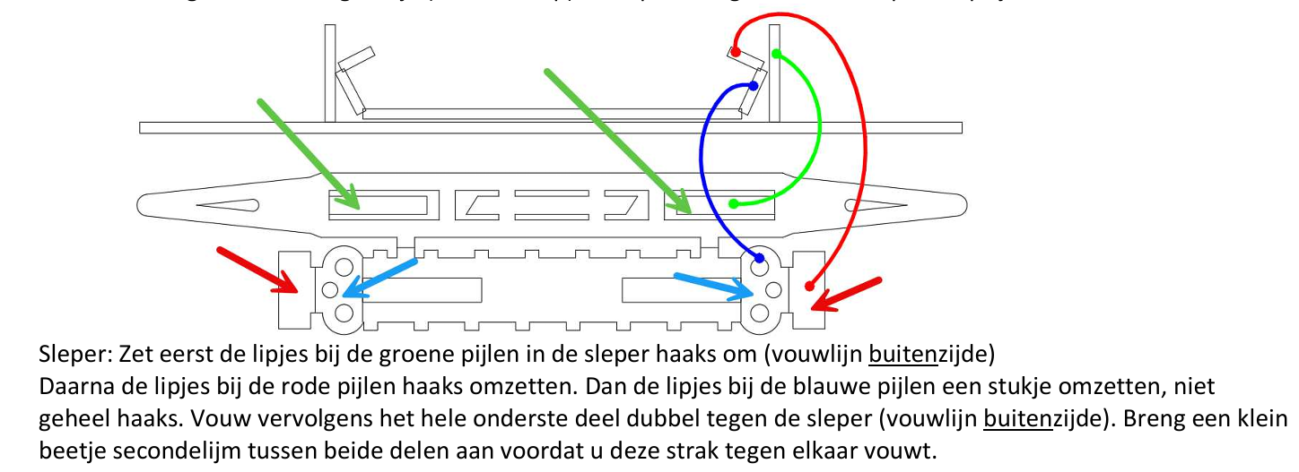

En bij jou is de etsing anders.
Bij jou is het aan beide kanten geëtst, in het midden zijn de 4 bevestigingen van het middelste staafje ingeëtst aan de ene kant en aan de andere kant zijn de verdieping aan de uiteinden van het schuitje ingeëtst.
Bij mij zitten de in-etsingen aan dezelfde kant.
De bouwbeschrijving klopt dan ook niet, waar staat: "Sleper: Zet eerst de lipjes bij de groene pijlen in de sleper haaks om (vouwlijn BUITENzijde)" Moet het bij mij vouwlijn BINNENzijde zijn.
Ik heb ze een stukje verbogen nog niet haaks dus hopelijk kan ik dit nog terug buigen de andere kant op.
De bouwbeschrijving is nogal lastig, soms moet je letterlijk de tekst volgen en niet de foto's zoals bij lipje "4" en soms de foto's en niet de tekst zoals bij deze lipjes.

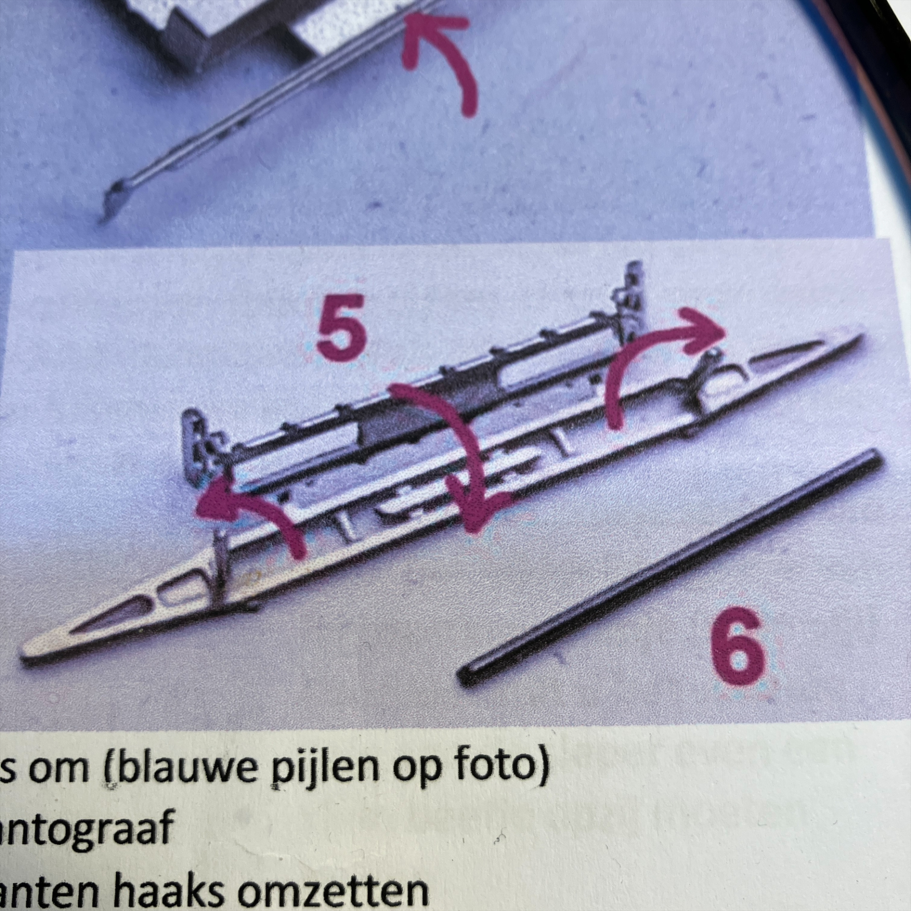

Nog maar eens geprobeerd maar ik kan hier helemaal niets mee.
Het past gewoon niet en vouwlijnen zitten aan de verkeerde kant of zitten er helemaal niet in.
Vouwlijnen opstaande staafjes zitten aan de verkeerde kant, er zit geen vouw lijn om 5 om te vouwen en het om te vouwen deel past niet tussen de omhoog gebogen staafjes.
En de stalen staafjes bij 6 missen (evenals de messing).
Ik vermoed dat de sleper andersom moet met de open vierkantjes bij de uiteinden aan de bovenkant maar dit klopt dan niet volgens het grote voorbeeld en is de foto van de bouwbeschrijving ook fout.
Al met al weet ik niet wat ik hier van moet vinden.

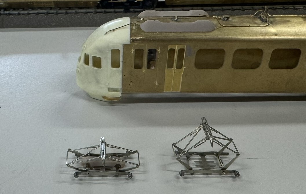

Maar nu laat ik een foto zien van mijn exemplaren
Als je goed kijkt dan zie je dat ik de vouwlijnen aan de binnenzijde heb gedaan. De vierkantjes zitten nu boven. Ik ben hier bewust afgeweken van de bouwbeschrijving afgeweken maar dan om een ander detail dat verkeerd zit. Ik was gevallen over de middelste koolstrip die namelijk verkeerd om zit. De steunen waarmee ze vast zitten aan het frame horen, van bovenaf gezien onder te zitten. Door dit als uitgangspunt te nemen moet alles de andere kant opgevouwen worden en dan past het allemaal. De vierkantjes komen dan wel aan de bovenkant te zitten maar dat vul je op met een beetje tin.
Het zal lastig worden om dit te corrigeren want dit nieuw zilver zegt heel makkelijk krak. Maar niet geschoten is altijd mis. Anders stuur je een mailtje naar Maykel of hij zaterdag a.s. wat voor je meeneemt en kan je weer verder.
Ik zal morgen proberen een betere foto te maken van mijn exemplaren als ik naar mijn studio ga
