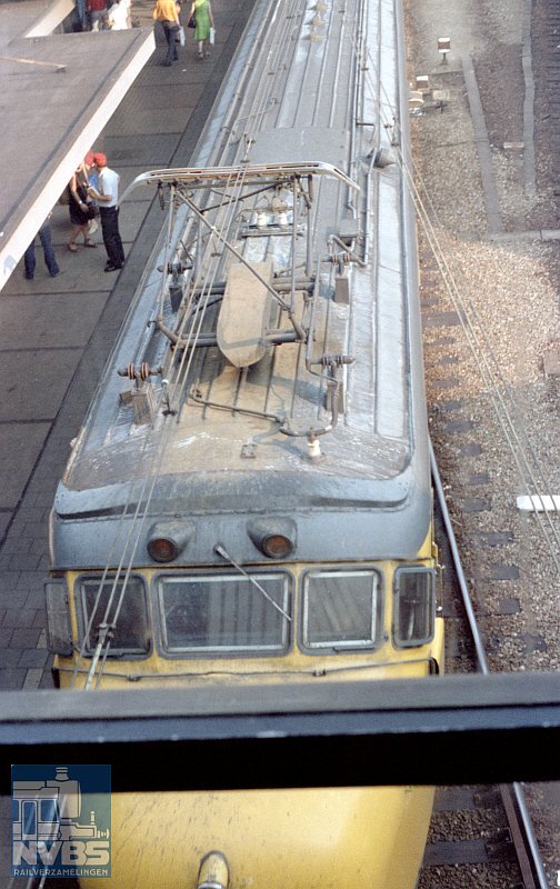

Ik ben bezig met het bouwen van de Vickers pantograven van MK modelbouwstudio maar ik loop vast met het buigen met de beschrijving over de vouwlijnen aan de binnen of buitenkant.
Ik heb het idee dat als ik de beschrijving volg het schuitje verkeerd in elkaar komt te zitten.
Als iemand een foto van het 1:1 exemplaar heeft (ik heb zelf al meerdere boeken doorgebladerd maar geen duidelijke foto gevonden) kan ik zelf de juiste vouwvolgorde wel uitvogelen.
Het gaat om het volgende: is het schuitje ter plekke van de buiging naar beneden vlak dicht of zijn de profielen aan de bovenkant zichtbaar?
Mij lijkt vlak dicht met de profielen aan de onderkant het juiste te zijn.
Helaas is de plaatjes upload blijkbaar kapot dus kan ik hier geen foto's van de desbetreffende schuitjes plaatsen.
Dus als iemand foto's heeft van de bovenkant van een Vickers pantograaf, ze zitten volgens mij ook op de mat 36 252.

Ik begrijp dat de schuitjes van de BBC en de Vickers hetzelfde zijn?
Het gaat om dit gedeelte:
Jij hebt het volgens de 2e foto, met de profiel kant boven.
Alles wat ik erover kan vinden wijst meer op de richting van de gladde kant boven, vandaar dat ik op zoek ben naar foto's van een echte.

Is deze afbeelding beter?
Beeldbank NVBS
Bestandsnummer:
NEG151282-3017

Dit is stukken beter.
Dan zou de eerste foto met het dichte vlakke gedeelte boven de juiste zijn.
In ieder geval klopt de bouwbeschrijving niet wat binnen en buitenzijde buiglijn beschrijving want dan komt er geen van beide uit.
Mogelijk is er wat veranderd met het etsen.
Maar zit het bij jou dan net verkeerd om?
Bij jou ontbraken de magneetjes, bij mij kon ik de stalen en messing staafjes niet vinden, ik heb nog wat messing en voor de stalen staafjes gebruik ik wel twee boortjes.
Bedankt voor het zoeken, nu ik weet dat de schuitjes van de BBC en Vickers hetzelfde zijn ga ik nog eens de boeken door en ook naar Mat `54 kijken.
