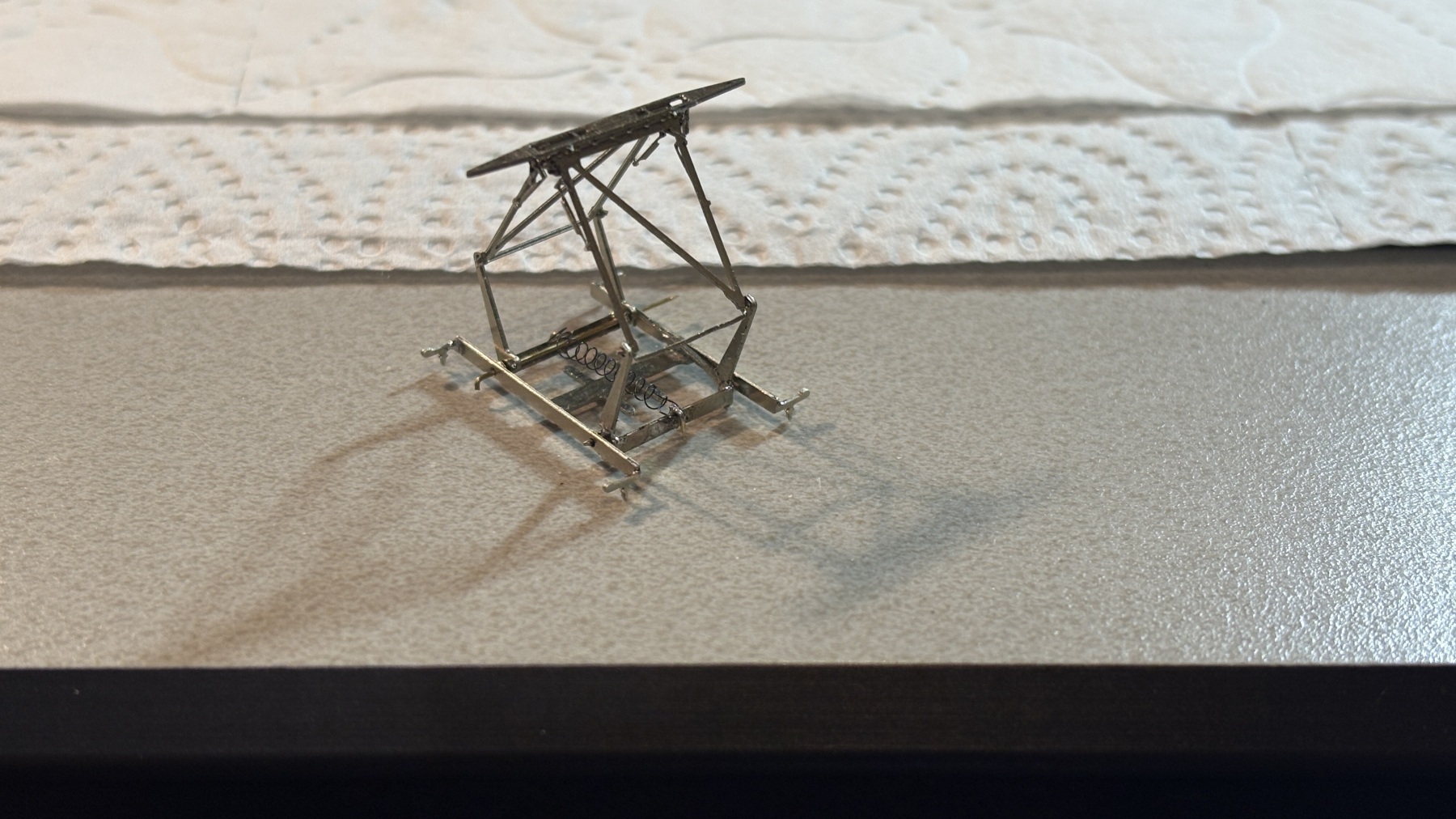

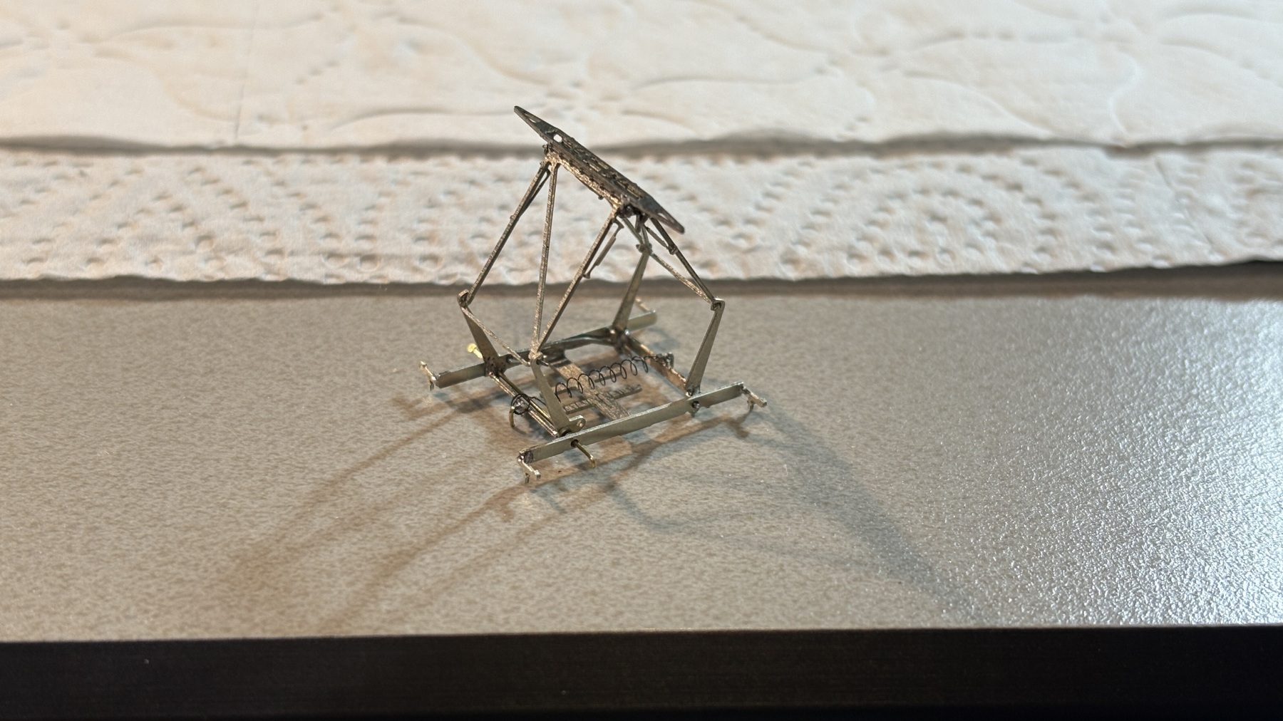

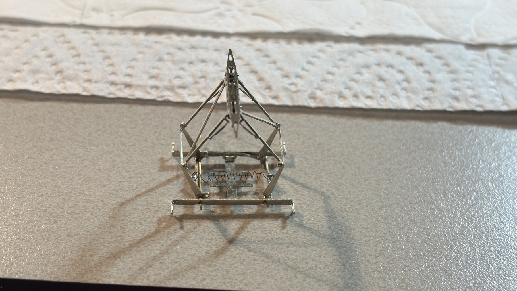

Nou het is gelukt hoor. De mat 36 heeft werkende pantograven.
Ik heb de veertjes uiteindelijk nog iets strakker afgesteld en daarna kon het stroomlijn kapje erop dat ik daarvoor al in de grondverf had staan.
Ik heb ze vlug ontvet, gestraald en afgespoeld. Je moet vlug werken en heel snel droog föhnen omdat het stalen staafje anders gelijk gaat roesten. Daarna in dunne laagjes spuiten zodat het niet vast gaat zitten. Dat is gelukkig goed gegaan.
Voor de bevestiging vond ik de kleine pootjes helemaal niks. Ik begrijp niet waarom Maykel die pootjes niet +/-15mm maakt zodat je het door het dak kan steken en omvouwen. Nu heb je een heel klein lijm oppervlakte en veel risico op lijmvlekken op de kano’s. Ik heb de methode van FRIE afgekeken en 0,5mm messing draadjes over de pootjes gesoldeerd. De kano’s en het dak zijn met 1mm door geboord. Het grappige is dat er wel een putje in de kap is geëtst, ergens is er bij het ontwerp dus wel het idee geweest om iets door de kap heen te steken. Als een soort ‘splitpen’ vouw je de draadjes om en zit het vast. Drupje lijm maakt het af.

Panto op stelten
Rob, ik wil jouw verhaal niet kapen, maar met mijn ervaringen aanvullen. Hopelijk vind je het niet erg dat ik dat hier doe. Als je dat niet prettig vindt, dan open ik een eigen topic.
Groet, Mathyn
