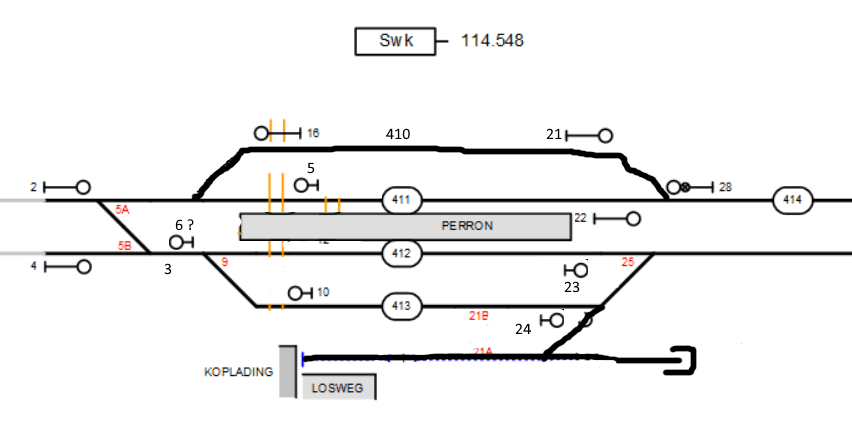

Mijn naam is Fred en ik ben onlangs opnieuw begonnen met een poging om een vrije interpretatie van station Steenwijk te maken. Ik heb er goede herinneringen aan en met name het raccordement spreekt me aan. Ik heb dit liggen tot nu toe. Dit keer is de baan modulair zodat ik makkelijk kan verplaatsen en aan de elektronica kan werken.
Ik heb detectie en een aantal wissels al gereed en wilde nu gaan bepalen waar de seinen moeten. Simpel kopieren van de echte wereld kan niet. Ik heb de wissels iets anders liggen en een hoofdsein past eigenlijk niet tussen de sporen in qua breedte. Daarom graag jullie advies. Ik dacht om de uitgaande sporen van de module te voorzien van twee hoofdseinen. Zie de blauwe streepjes op de foto's. Is dat logisch? Moeten er dan nog lage seinen bij de sporen in het station? Zo ja, waar? Ik heb nu wat groene stippen gezet, maar ik twijfel.
Hebben jullie suggesties?

Als ik naar jouw sporenplan en deze tekening
Bron: SporenplanOnline, klik hier voor de gebruikte symbolen.
kijk dan zie ik toch best wel veel overeenkomsten.
Jij heb een extra spoor gecreëerd, laten we dat even 410 noemen, daarvoor kan je m.i. de seinopstelling van spoor 413 gewoon overnemen, dus aan beide zijden een laag geplaatst sein rechts van het spoor.

Het begin is er (weer) Fred  ;D
Ik kan geen hoge seinen tussen de sporen kwijt. Dus dan lage seinen? Zoiets als hieronder? Alles is zo in elkaar gedrukt vanwege de ruimte... Een uitrijsein voor spoor 412 naar links toe kan eigenlijk pas na wissel 9. Is dat een optie is of is dat een nogo?
Bedankt voor het meedenken alvast!
Fred
