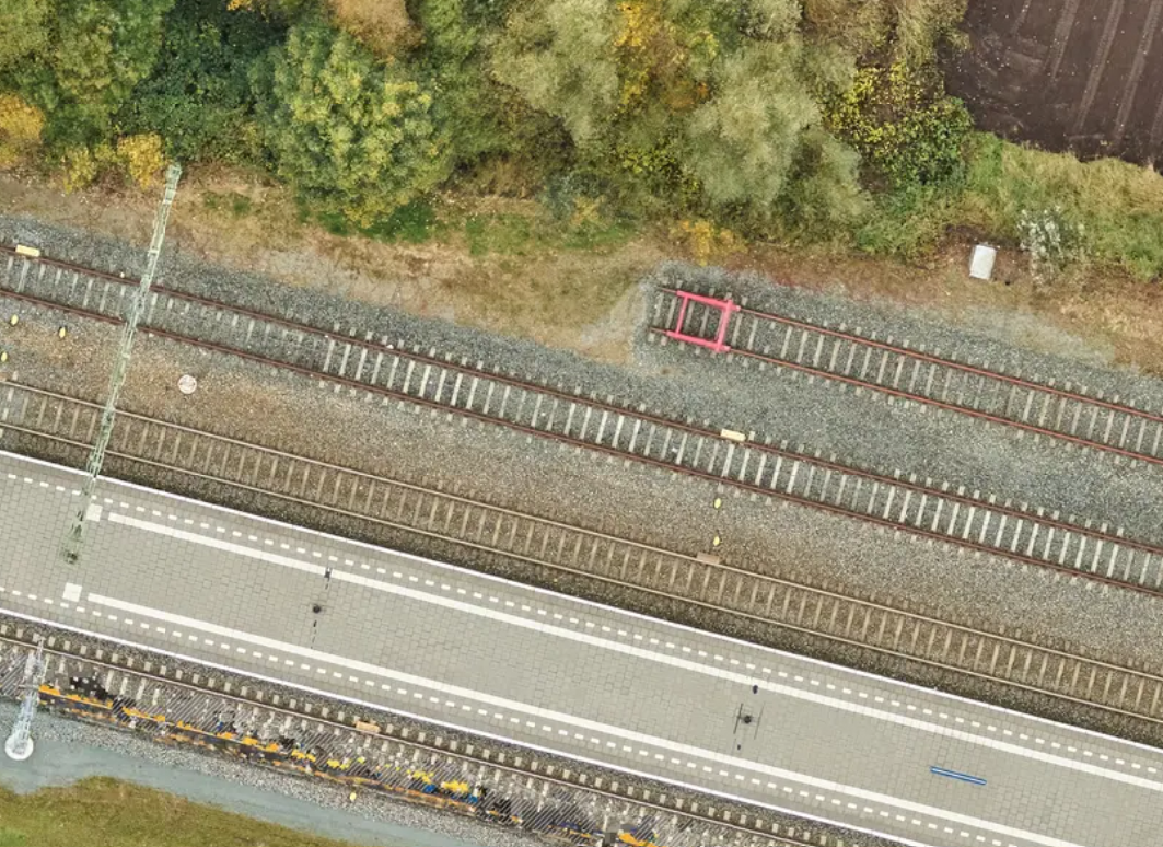

  • Berichten: 8306
  • NS tijdperk II(c)/III
    • Obdam in h0
Re: Station Steenwijk poging 2
« Reactie #9 Gepost op: 18 December 2025, 20:50:45 »
En daarbij en passant nog even een bovenleidingportaal vlak rijden ...
Bron: Prorail luchtfoto's
Fotodijkje en fotodiorama
Obdam
Spoor010
  • Berichten: 725
« Laatst bewerkt op: 18 December 2025, 21:24:22 door Spoor010 »
Met een vriendelijke groet uit Capelle aan den IJssel, Frank.
