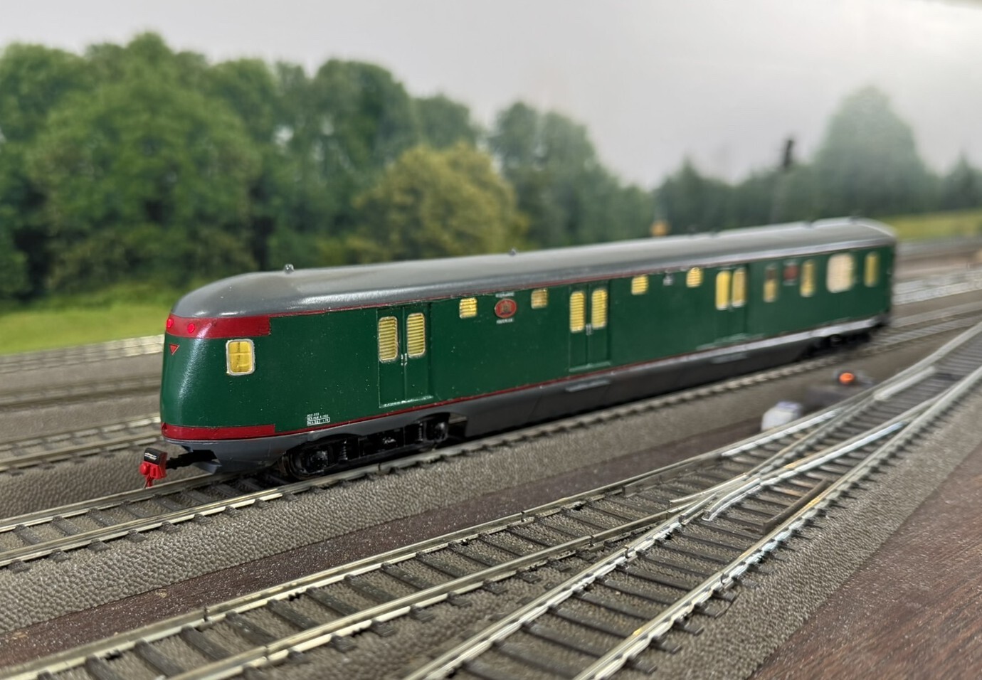

De verfnevelen zijn opgetrokken en onthullen een Pec
Nog wat naloopwerk en vervolgens opschriften. Kijken of ik nog voldoende Pec opschriften heb van Kleinspoor. Je hebt daar voor nodig nr 19 voor de opschriften en nr 53 voor de niet heuvelen driehoeken.

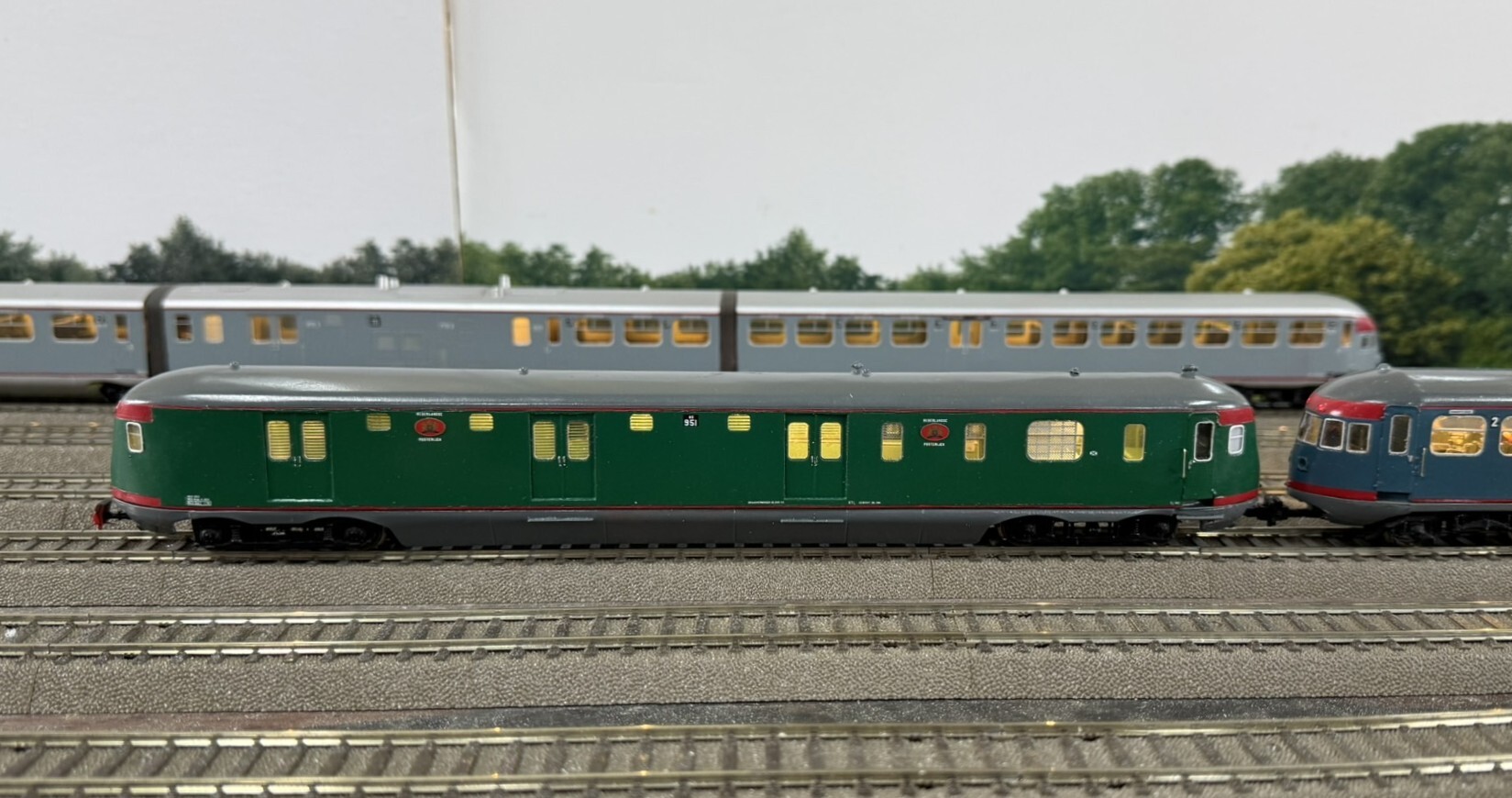

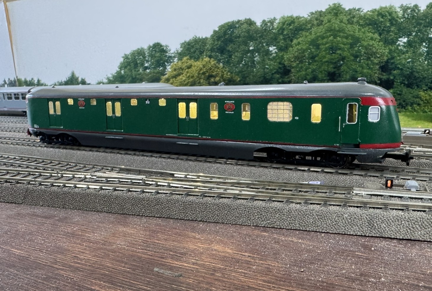

De Pec is nu klaar, er zit altijd nog een hoop tijd in de laatste dingetjes. Ik heb de laatste details aangevuld met wat restanten van de Pec van Artitec die ik nog had liggen. Dan nog wat decals van Kleinspoor.
En dan een rondje rijden met de DE-5.
<a href="https://www.youtube.com/v/db7G_BdgQdY" target="_blank" class="new_win">https://www.youtube.com/v/db7G_BdgQdY</a>
Nu nog de DE-3 maken om er achter te hangen.
