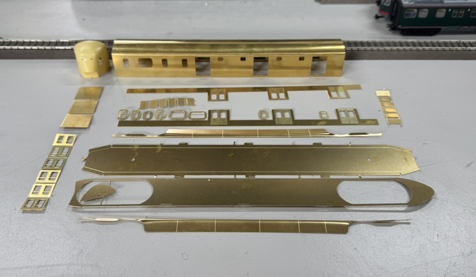

En nu de bouw zelf van de Pec. Tijdje geleden zag ik dat Erwin bezig was met het etswerk voor een Pec en ook al had ik een Dec gemaakt vond de Pec uitvoering voldoende anders om daar een exemplaar van te hebben in de collectie. Dus Erwin lief aangekeken en na een tijdje had ik het messing binnen.
Hier een overzicht van wat er allemaal bij zit.
Wat je ziet is ook de mogelijkheid om er een Pec van te maken met rolluiken, de uitvoering tussen 1949 en 1953. Je moet daarvoor de deuren uit de versterkingsstrip verwijderen en vervangen door de losse roldeuren.
Zelf heb ik gekozen voor de uitvoering met de schuifdeuren, de uitvoering die het langst dienst heeft gedaan. Kan ik hem mooi combineren met de DE-5 en de DE-3.

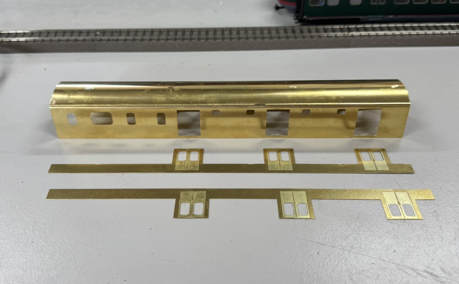

Kees, het scheelt niet veel maar dit is echt een leuk simpel model om te bouwen.
Het eerst de versterkingsstrips met de deuren beverstigen.
Dit kan je prima met soldeer verf en een brandertje doen. Let wel op dat de verstevigings strip sneller uitzet en dus gaat bollen. Daarom begin ik in het midden en werk naar buiten toe. Met een pinnetje druk ik de strip aan tot het soldeertin stolt en ga daarna verder naar het volgende stuk. Vergeet niet de deuren aan de bovenkant aan te drukken anders gaan ze kieren.
Ook moet je de versterking strip iets inkorten aan beide zijden om zo ruimte te creëren voor de bevestigings lip van de neuzen.
Dan nog aan de onderzijde de naad tussen de zijwand en de versterking strip vol laten lopen met tin.
Dan schoonmaken en oppoetsen zodat hij gereed is voor de volgende fase.

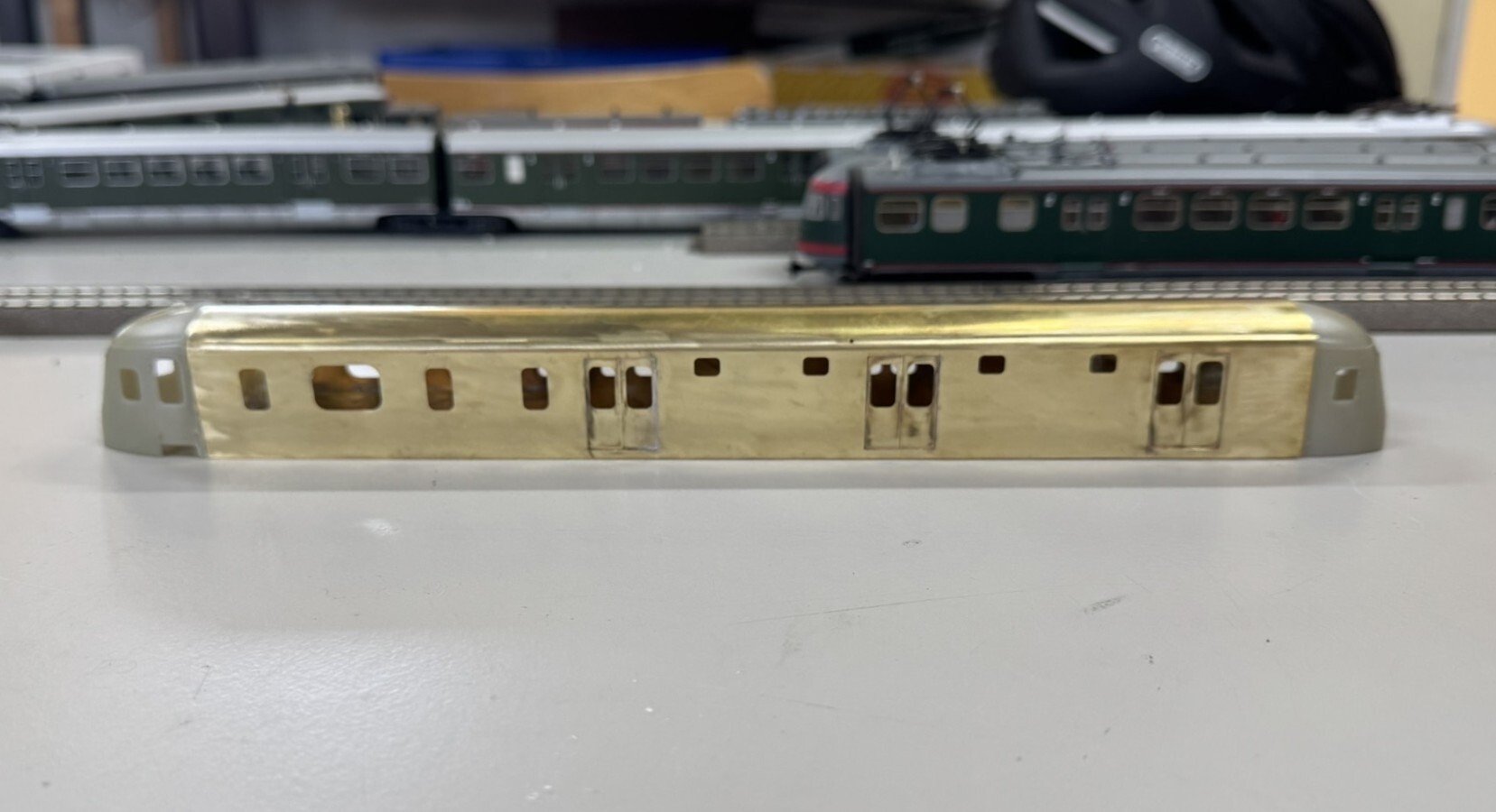

De neusjes heb ik al eens laten zien in de bouw van de Dec, ik laat het zien als citaat.
Voor de neuzen van de Dec maak ik gebruik van de Pec neusjes die ik heb gevonden in de rommelbak van Artitec op de beurs in Houten. Dit zijn welliswaar de neuzen voor een deukneus  Pec, maar met een beetje handigheid is dit wel te verhelpen.
De deuk in de neus heb ik opgevuld met kunststof plaatjes dat ik er op gelijmd heb.
Na een vijl- en schuurbeurt heb je dit als resultaat een Pec zonder deukneus.
Nu nog een stukje bouwen tussen de twee neusjes
En hier het resultaat.

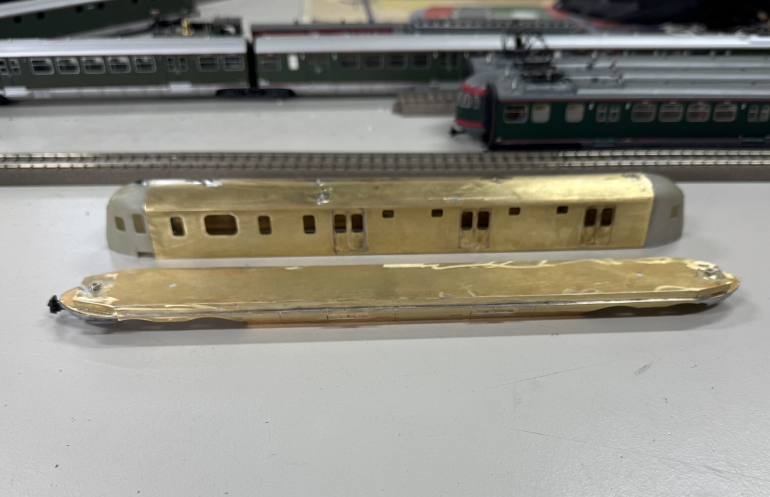

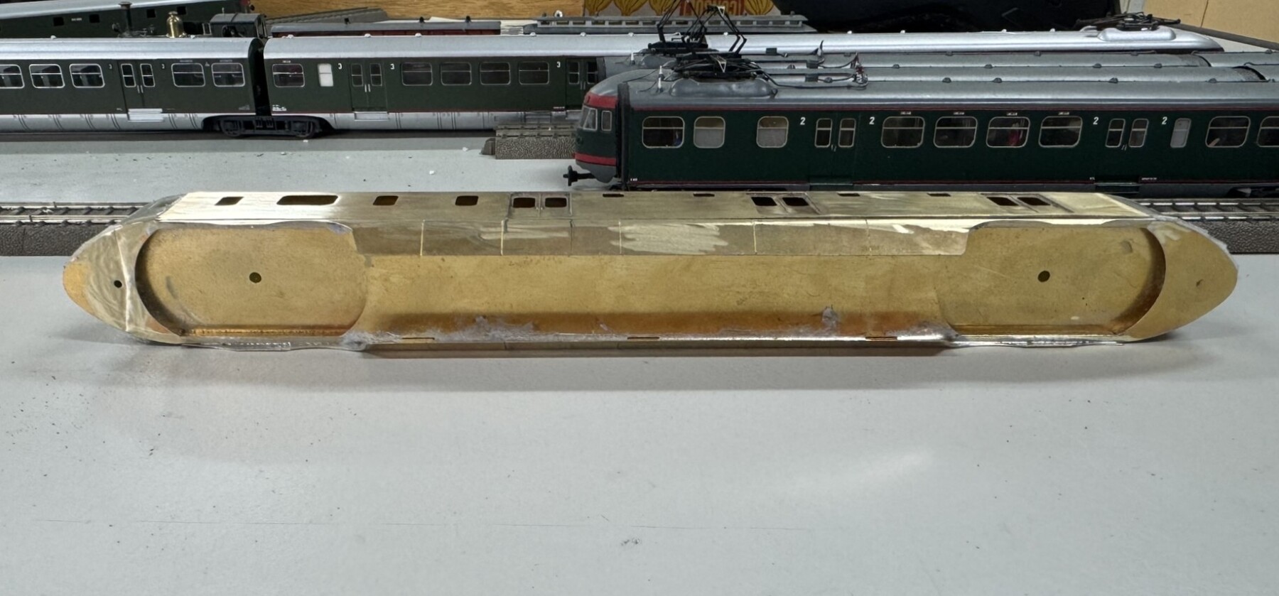

Het onderstel is ook rechttoe rechtaan, twee schortplaten, een midden bodenplaat en een boven bodemplaat. Het is de standaard FRIE constructie.
Dus je begint met de midden bodemplaat op de soldeertegel  te leggen met daar tegen aan de schortplaat. Met een rijtje soldeerpennetjes fixeer te het geheel. Hier begin ik aan één kant en werk naar de andere kant, telkens een stukje. Ook hier gebruik ik de soldeerverf maar ik leg er wel regelmatig een klein stukje soldeertin er bij. Lekker met vlam de boel verhitten totdat je het tin ziet vloeien en in de naad begint te lopen. Ondertussen met een pinnetje de boel op zijn plaats houden en lekker je vingers verbranden. Dan is dit het resultaat.

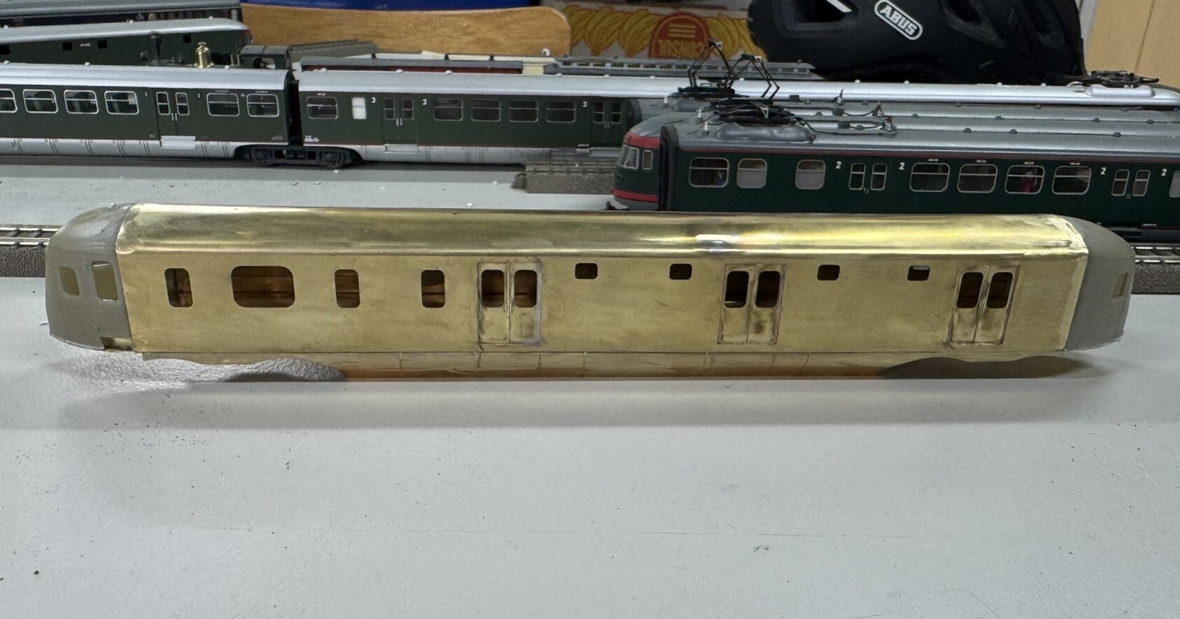

Hier nog een paar dingetjes gedaan aan de Pec. Ik had wat nog liggen uit de mats afdeling van Artitec, de schortplaten en koppelingsbevestiging van de Pec. De overbodige dingen wegslijpen en aan het onderstel lijmen. Ook heb ik uit reststukjes messing van Erwin de opstaptreden gemaakt voor de twee middelste deuren. In de messing schortplaat een klein gaatje geboord en het opgeruimd naar een sleufje. De lip aan de opstaptrede er in gestoken en vervolgens vast gesoldeerd.
Op het dak de torpedoventilatoren geplaats, dit keer messing exemplaren. Ik had ze 'toevallig' nog liggen ;D
Oh ja onder de neusjes heb ik nog een kunststof vulplaatje gelijmd om het hoogte verschil te overbruggen tussen het neusje en de kap. Ik heb namelijk de bovenkant van de neus en het dak gelijk gehouden. Je kan makkelijker compenseren aan de onderkant dan de bovenkant.

Zie ik nu hoogteverschil tussen de ramen in de zijwand en het raam in de deur in de kop? Hoort dat niet gelijk te lopen? Dat zou een deel van je maatverschil verklaren.
Groet, Mathyn

Je hebt gelijk er zitten verschillen in. Kijk maar, ik heb een tapeje onder de ramen geplakt om het zichtbaar te maken.
Maar het hoogte verschil wordt niet alleen verklaard door het vul stripje, het hoogte verschil is groter dan dat. Bij nameting blijkt dat Artitec andere maten heeft dan FRIE, bijvoorbeeld onderkant kap naar onderkant raam is groter dan bij FRIE. Ook de deur is breder dan FRIE en de bolling van het dak is anders dan FRIE. Daarom kwam de Pec kop hoger in de kap te zitten. Erwin heeft de maten gebasserd op de Lima mat' 46 en dat zou de verschil in de maatvoering kunnen verklaren.
Wat is nu wijsheid? Het raampje aan de onderkant uitvijlen en aan de bovenkant opvullen. Of de deur weg vijlen en daar een opdekdeurtje er op plaatsen of het maar accepteren.
Keuzes keuzes
