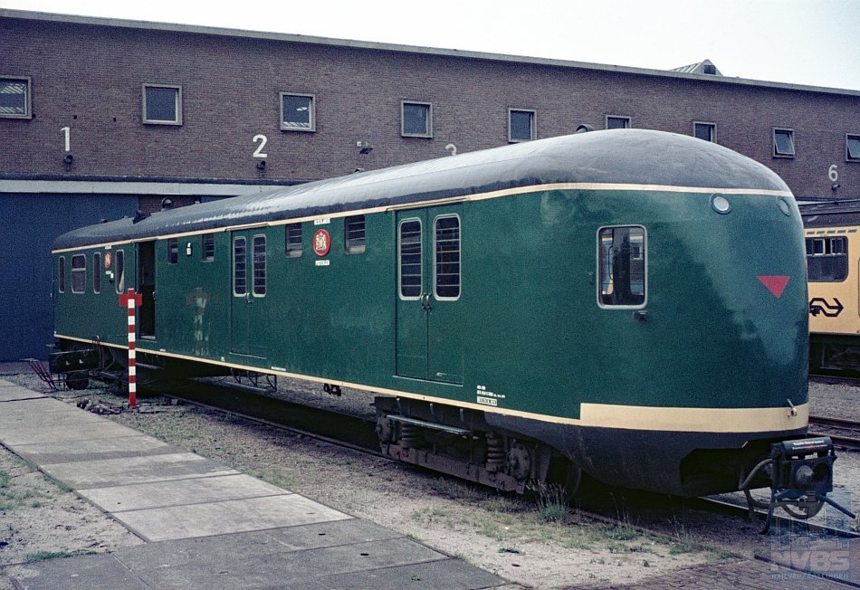

Beschrijving:   Het in 1949 door Allan verbouwde postrijtuig NS Pec 8551 (voorheen rijwielwagen Dec 8501) met rolluiken bij de Werkplaats te Utrecht.
Fotograaf:Bonthuis, J.A.
Datum:   12-03-1950
Locatie:   Nederland; Utrecht Werkplaats - HTMU
Bestandsnummer:   NEG509-411

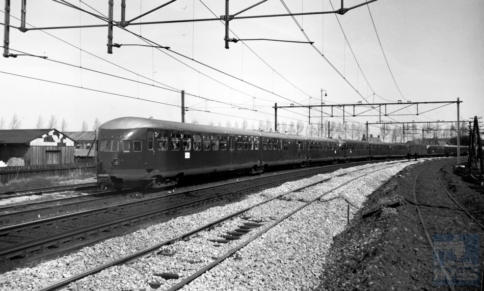

Beschrijving:   Trein 12 in de boog bij Harderwijk.
Datum:   18-04-1951
Opmerkingen:   De trein bestaat uit dieseltreinstellen NS DE3 12 en 22, postrijtuig Pec 951 en dieseltreinstel NS DE3 24. De elektrificatie is hier in volle gang. Vanaf 7 januari 1952 werd hier elektrisch gereden. De Pec 951 heeft hier nog de roldeuren
Locatie:   Harderwijk
Bestandsnummer:   NEG509-469

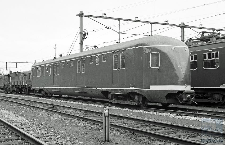

Beschrijving:   Stroomlijnpostrijtuig NS Pe 952 (met schuifdeuren) op het emplacement van Arnhem. De stroomlijnpostrijtuigen Pe 951 en 952 waren oorspronkelijk gebouwd als bagagewagen met rolluiken, speciaal voor het fietsenvervoer. Later werden de rijtuigen ingericht als postrijtuig met schuifdeuren.
Fotograaf:Jongh, J.C. de
Datum:   20-08-1965
Opmerkingen:    Mooi voorbeeld hoe je de Pec op de modelbaan kan inzetten, men neme een sik een koppelwagen en een Pec en je kan er rondjes mee rijden.
Locatie:   Arnhem
Bestandsnummer:   NEG0690-0226a
