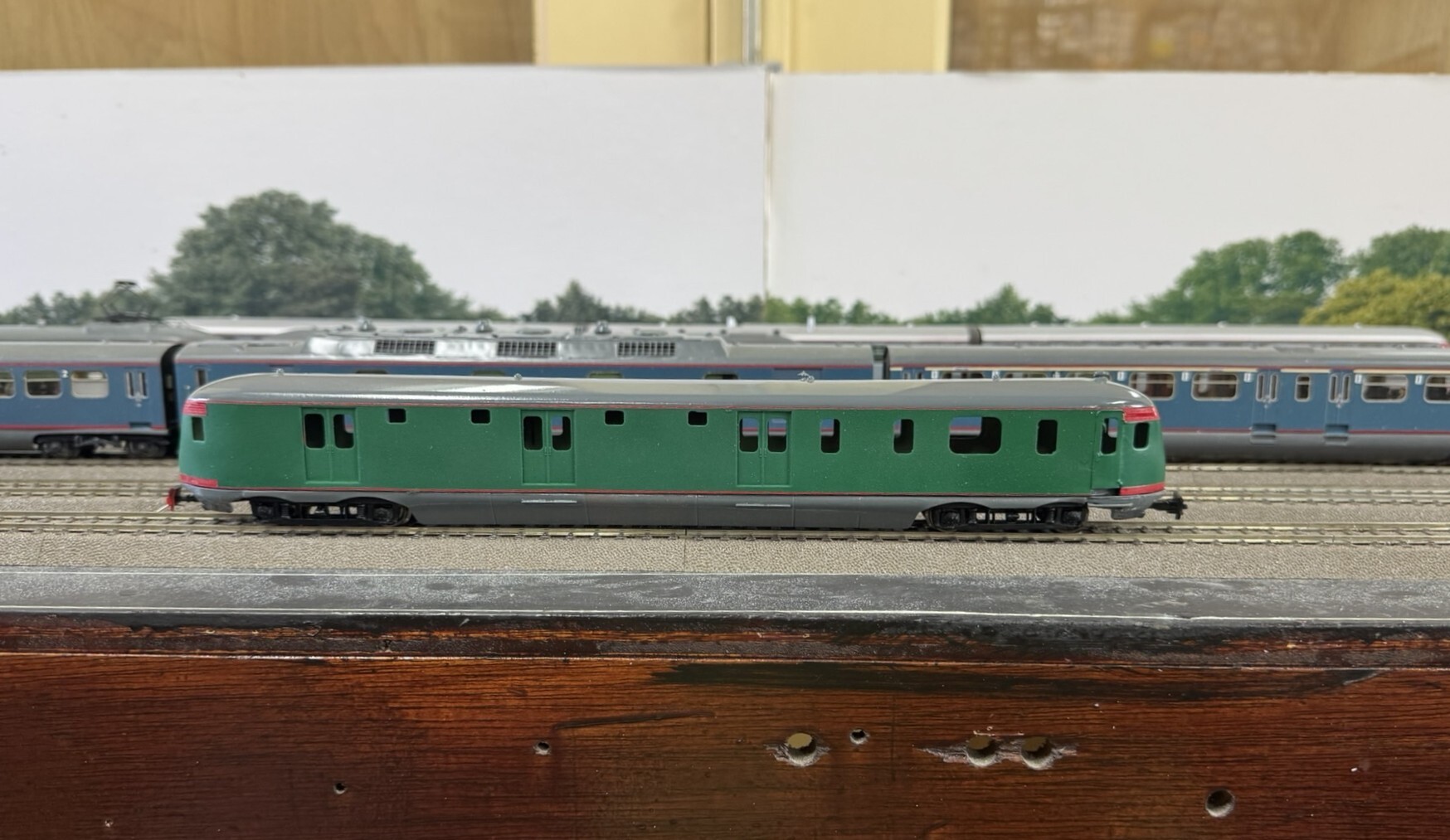

Zie ik nu hoogteverschil tussen de ramen in de zijwand en het raam in de deur in de kop? Hoort dat niet gelijk te lopen? Dat zou een deel van je maatverschil verklaren.

Mathyn,
Je hebt gelijk er zitten verschillen in. Kijk maar, ik heb een tapeje onder de ramen geplakt om het zichtbaar te maken.
Maar het hoogte verschil wordt niet alleen verklaard door het vul stripje, het hoogte verschil is groter dan dat. Bij nameting blijkt dat Artitec andere maten heeft dan FRIE, bijvoorbeeld onderkant kap naar onderkant raam is groter dan bij FRIE. Ook de deur is breder dan FRIE en de bolling van het dak is anders dan FRIE. Daarom kwam de Pec kop hoger in de kap te zitten. Erwin heeft de maten gebasserd op de Lima mat' 46 en dat zou de verschil in de maatvoering kunnen verklaren.
Wat is nu wijsheid? Het raampje aan de onderkant uitvijlen en aan de bovenkant opvullen. Of de deur weg vijlen en daar een opdekdeurtje er op plaatsen of het maar accepteren.
Keuzes keuzes
Hier nog een foto om te zien waar nog wat poetswerk gedaan moet worden.

Rob,
Als je toch bezig gaat met de ramen: op de foto lijkt het alsof ook het brede raam hoger is dan de smalle ramen.
Grtz, Ton

De deuren aan de postzakken afdeling zijn bij de verbouwing tot schuifdeuren ook nog verwijderd, leuk detail.
ik zou eventueel de opdekdeuren van Frie toepassen, dan is het verschil minder?

Ton,
Dat klopt, de kleine raampjes zijn dezelfde als de toiletraampjes en zijn minder hoog.
Het probleem van de deur heb ik opgelost door een opdekdeur van FRIE te gebruiken. Eerste de oude deur glad gemaakt en dieper gemaakt. Meteen ook alle gietnaden de Artitec kop glad geschuurd.
Hij staat nu in de schildersloods uit te dampen.

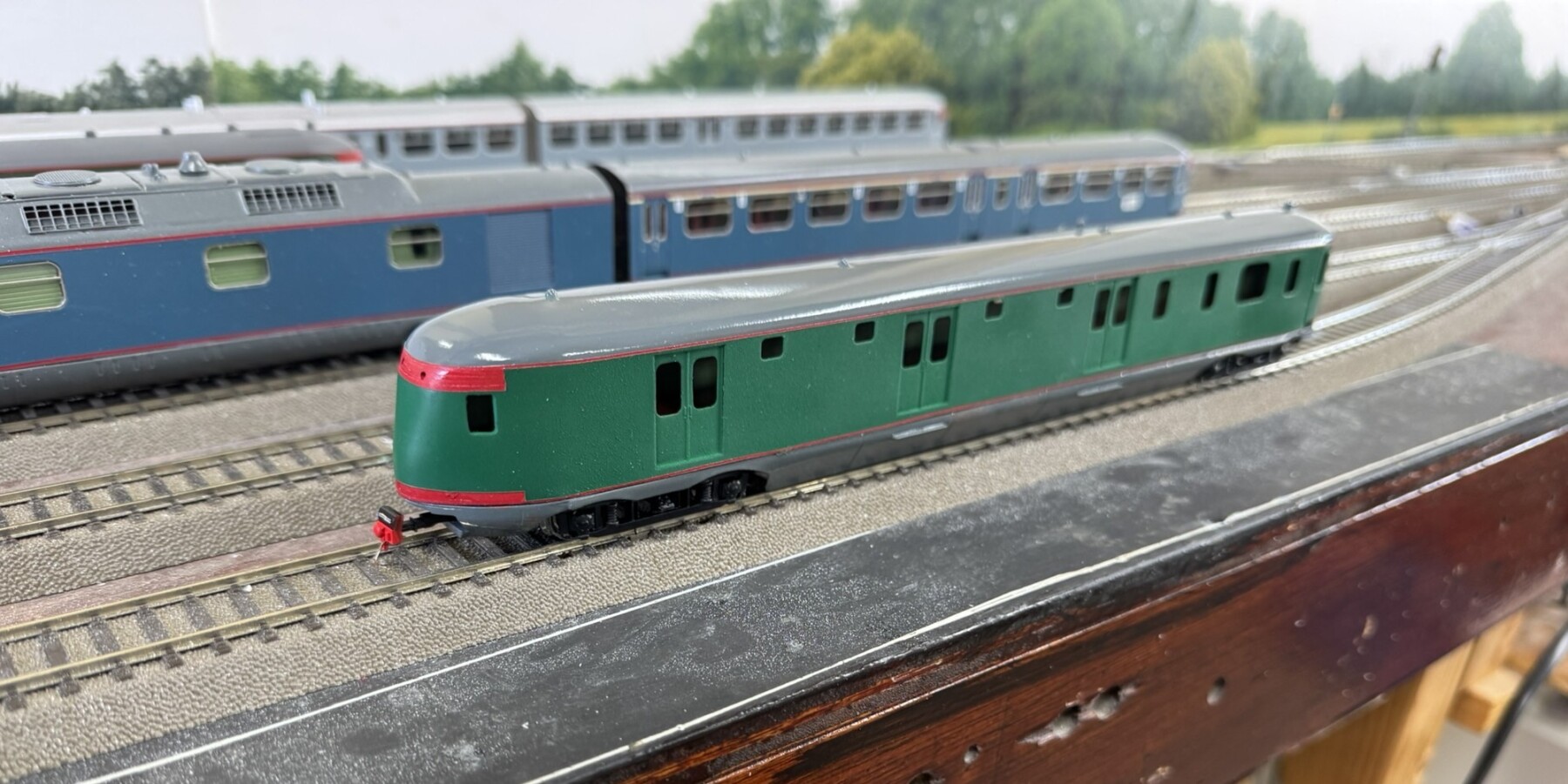

De verfnevelen zijn opgetrokken en onthullen een Pec
Nog wat naloopwerk en vervolgens opschriften. Kijken of ik nog voldoende Pec opschriften heb van Kleinspoor. Je hebt daar voor nodig nr 19 voor de opschriften en nr 53 voor de niet heuvelen driehoeken.

De Pec is nu klaar, er zit altijd nog een hoop tijd in de laatste dingetjes. Ik heb de laatste details aangevuld met wat restanten van de Pec van Artitec die ik nog had liggen. Dan nog wat decals van Kleinspoor.
En dan een rondje rijden met de DE-5.
<a href="https://www.youtube.com/v/db7G_BdgQdY" target="_blank" class="new_win">https://www.youtube.com/v/db7G_BdgQdY</a>
