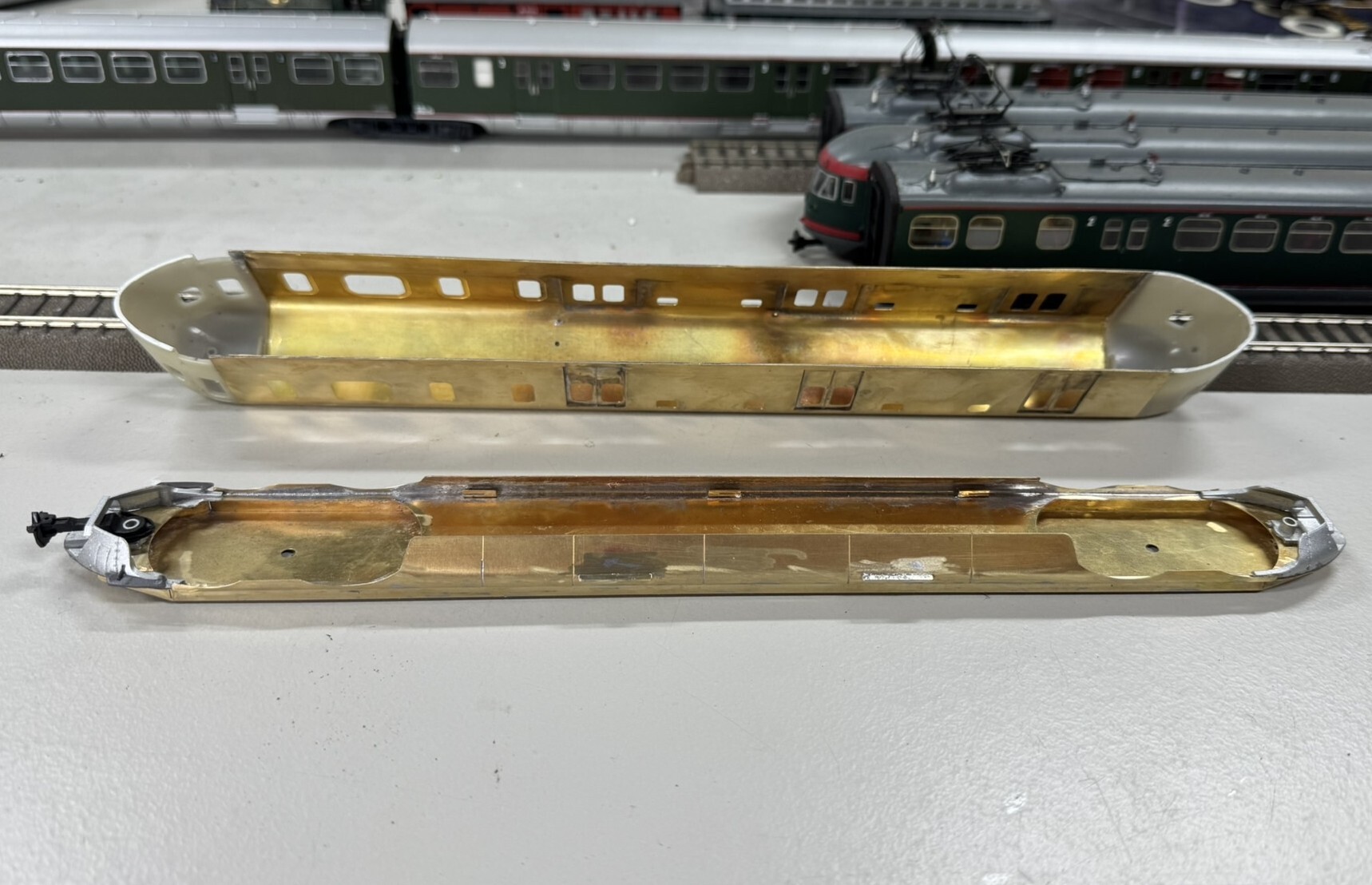

En nu de bouw zelf van de Pec. Tijdje geleden zag ik dat Erwin bezig was met het etswerk voor een Pec en ook al had ik een Dec gemaakt vond de Pec uitvoering voldoende anders om daar een exemplaar van te hebben in de collectie. Dus Erwin lief aangekeken en na een tijdje had ik het messing binnen.
Hier een overzicht van wat er allemaal bij zit.
Wat je ziet is ook de mogelijkheid om er een Pec van te maken met rolluiken, de uitvoering tussen 1949 en 1953. Je moet daarvoor de deuren uit de versterkingsstrip verwijderen en vervangen door de losse roldeuren.
Zelf heb ik gekozen voor de uitvoering met de schuifdeuren, de uitvoering die het langst dienst heeft gedaan. Kan ik hem mooi combineren met de DE-5 en de DE-3.

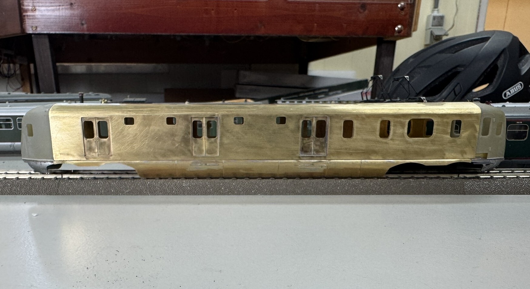

Kees, het scheelt niet veel maar dit is echt een leuk simpel model om te bouwen.
Het eerst de versterkingsstrips met de deuren beverstigen.
Dit kan je prima met soldeer verf en een brandertje doen. Let wel op dat de verstevigings strip sneller uitzet en dus gaat bollen. Daarom begin ik in het midden en werk naar buiten toe. Met een pinnetje druk ik de strip aan tot het soldeertin stolt en ga daarna verder naar het volgende stuk. Vergeet niet de deuren aan de bovenkant aan te drukken anders gaan ze kieren.
Ook moet je de versterking strip iets inkorten aan beide zijden om zo ruimte te creëren voor de bevestigings lip van de neuzen.
Dan nog aan de onderzijde de naad tussen de zijwand en de versterking strip vol laten lopen met tin.
Dan schoonmaken en oppoetsen zodat hij gereed is voor de volgende fase.

Hier nog een paar dingetjes gedaan aan de Pec. Ik had wat nog liggen uit de mats afdeling van Artitec, de schortplaten en koppelingsbevestiging van de Pec. De overbodige dingen wegslijpen en aan het onderstel lijmen. Ook heb ik uit reststukjes messing van Erwin de opstaptreden gemaakt voor de twee middelste deuren. In de messing schortplaat een klein gaatje geboord en het opgeruimd naar een sleufje. De lip aan de opstaptrede er in gestoken en vervolgens vast gesoldeerd.
Op het dak de torpedoventilatoren geplaats, dit keer messing exemplaren. Ik had ze 'toevallig' nog liggen ;D
Oh ja onder de neusjes heb ik nog een kunststof vulplaatje gelijmd om het hoogte verschil te overbruggen tussen het neusje en de kap. Ik heb namelijk de bovenkant van de neus en het dak gelijk gehouden. Je kan makkelijker compenseren aan de onderkant dan de bovenkant.

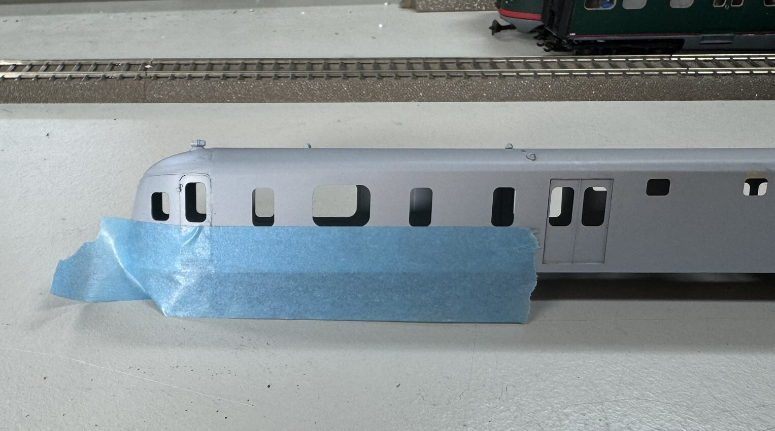

Zie ik nu hoogteverschil tussen de ramen in de zijwand en het raam in de deur in de kop? Hoort dat niet gelijk te lopen? Dat zou een deel van je maatverschil verklaren.
Groet, Mathyn

Mathyn,
Je hebt gelijk er zitten verschillen in. Kijk maar, ik heb een tapeje onder de ramen geplakt om het zichtbaar te maken.
Maar het hoogte verschil wordt niet alleen verklaard door het vul stripje, het hoogte verschil is groter dan dat. Bij nameting blijkt dat Artitec andere maten heeft dan FRIE, bijvoorbeeld onderkant kap naar onderkant raam is groter dan bij FRIE. Ook de deur is breder dan FRIE en de bolling van het dak is anders dan FRIE. Daarom kwam de Pec kop hoger in de kap te zitten. Erwin heeft de maten gebasserd op de Lima mat' 46 en dat zou de verschil in de maatvoering kunnen verklaren.
Wat is nu wijsheid? Het raampje aan de onderkant uitvijlen en aan de bovenkant opvullen. Of de deur weg vijlen en daar een opdekdeurtje er op plaatsen of het maar accepteren.
Keuzes keuzes
Hier nog een foto om te zien waar nog wat poetswerk gedaan moet worden.

Rob,
Als je toch bezig gaat met de ramen: op de foto lijkt het alsof ook het brede raam hoger is dan de smalle ramen.
Grtz, Ton

De deuren aan de postzakken afdeling zijn bij de verbouwing tot schuifdeuren ook nog verwijderd, leuk detail.
ik zou eventueel de opdekdeuren van Frie toepassen, dan is het verschil minder?

Ton,
Dat klopt, de kleine raampjes zijn dezelfde als de toiletraampjes en zijn minder hoog.
Het probleem van de deur heb ik opgelost door een opdekdeur van FRIE te gebruiken. Eerste de oude deur glad gemaakt en dieper gemaakt. Meteen ook alle gietnaden de Artitec kop glad geschuurd.

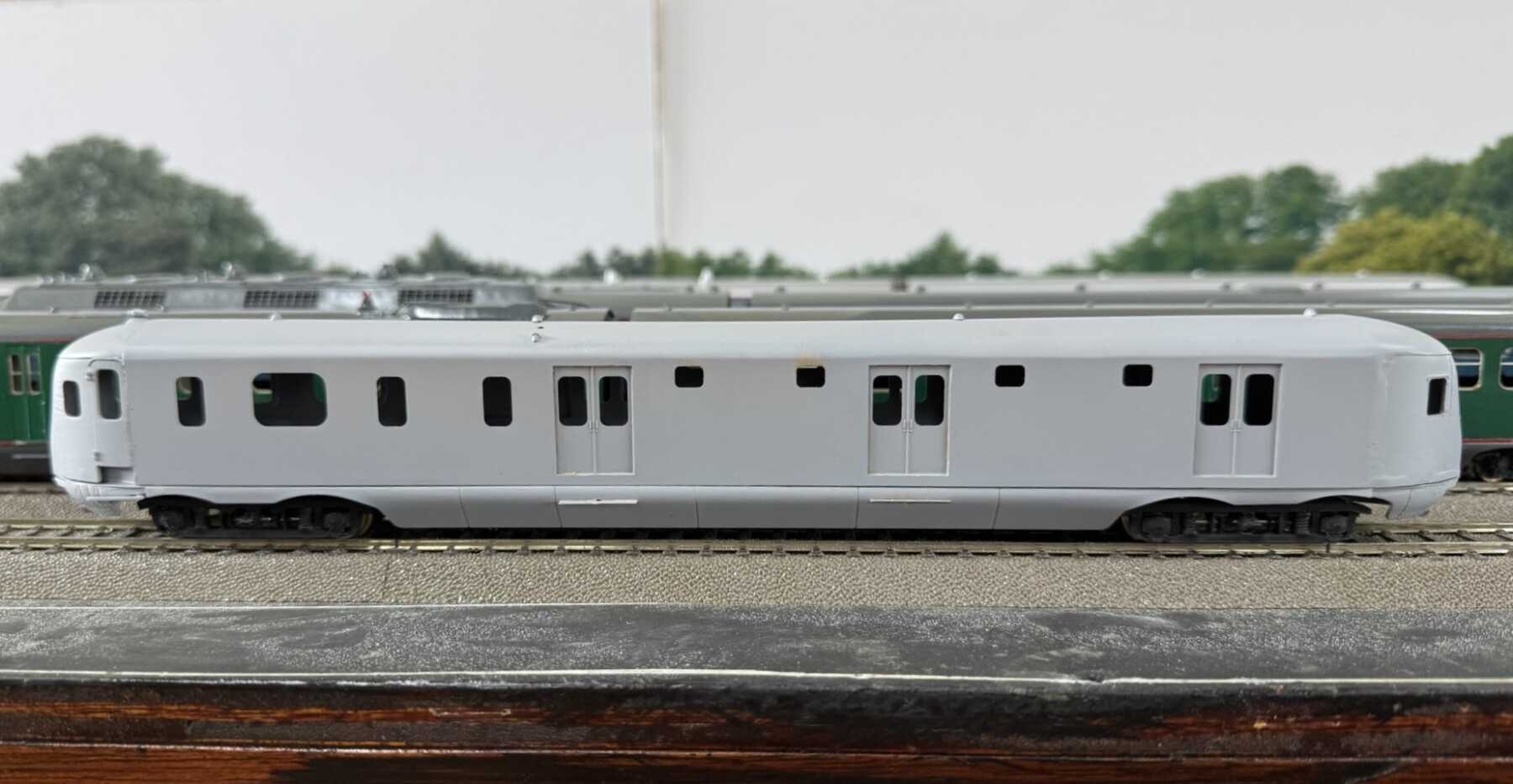

De verfnevelen zijn opgetrokken en onthullen een Pec
Nog wat naloopwerk en vervolgens opschriften. Kijken of ik nog voldoende Pec opschriften heb van Kleinspoor. Je hebt daar voor nodig nr 19 voor de opschriften en nr 53 voor de niet heuvelen driehoeken.

De Pec is nu klaar, er zit altijd nog een hoop tijd in de laatste dingetjes. Ik heb de laatste details aangevuld met wat restanten van de Pec van Artitec die ik nog had liggen. Dan nog wat decals van Kleinspoor.
