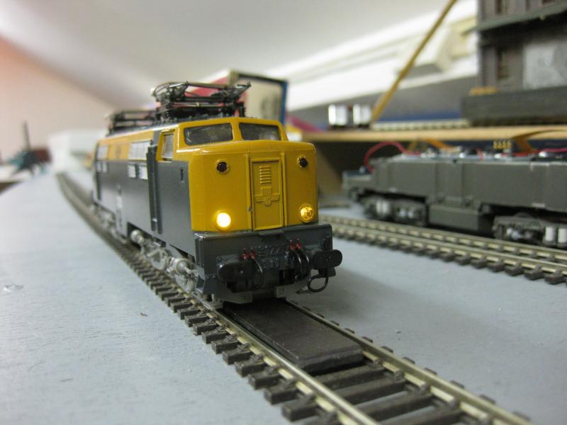

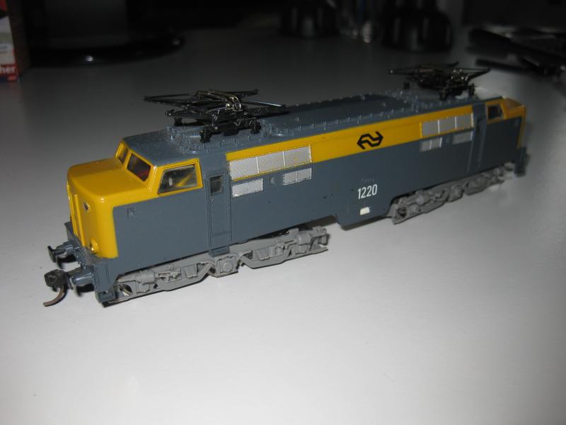

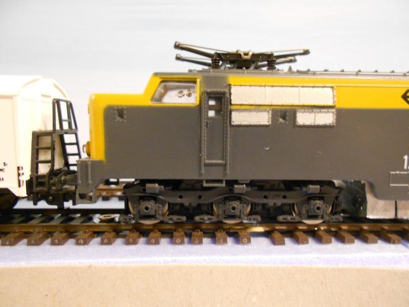

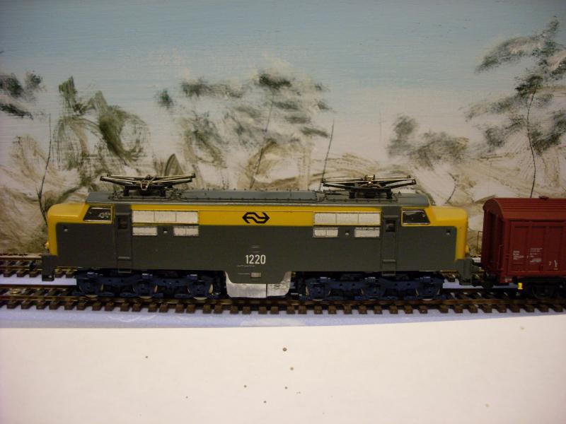

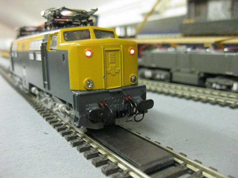

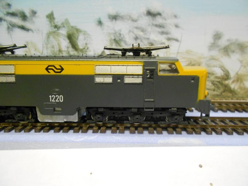

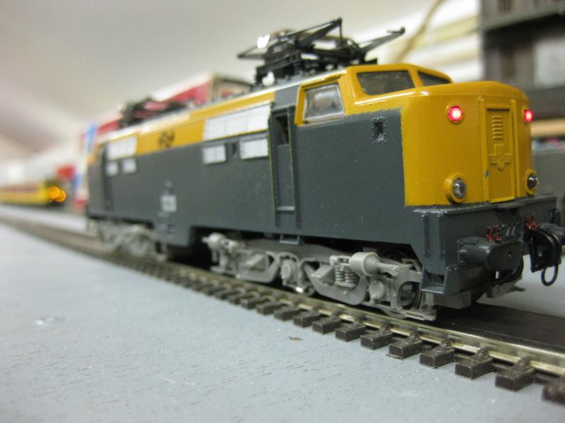

Hierbij dan een verslagje van de ombouw van onze Lima's 1220:
Hoe maak je van een Lima 1220 een (veel) betere lok?
Ruim 7 jaar geleden besloten mijn hobbymaat Norbert en ondergetekende een scherp afgeprijsde Proto Alco PA/PB aan te schaffen om de techniek van deze combinatie te gaan gebruiken voor het superen van onze  Lima’s  1220.  De cardan aangedreven 3-assige draaistellen van de Alco PA/PB zijn nagenoeg identiek aan die van de NS 1200. Eenmaal aangeschaft stelden we vast dat het zware chassis van deze amerikanen  toch wel erg veel aanpassing vergde, dus gooiden we het over een andere boeg. Een metalen U-profiel ter breedte van de Lima leek ons de juiste oplossing. Dat vergde wel behoorlijk wat vijl- boor-en slijpwerk  (in de oldtimer restauratiewerkplaats van Norbert) maar uiteindelijk resulteerde dat in een goed passend loodzwaar chassis, waarin de draaistellen werden gemonteerd. De plastic nokjes aan de binnen zijkanten van de Lima kap moeten wel worden weggevijld om het chassis er soepel in te laten passen. Aan de onderkant van het chassis zorgen gestapelde styreenplaatjes er voor dat de kap voldoende diep valt. Het onderste styreenplaatje is zodanig gevijld dat er 2 nokjes precies in de gaten aan weerszijden van de kap vallen, waarmee de kap vastgeklikt zit aan het chassis.
Qua motorisering hebben we uiteindelijk niet gekozen voor de Alco-motor maar voor een Faulhaber met aan weerszijden een vliegwiel. Het resultaat: een fluisterstille dubbel cardan aangedreven  loodzware lok, die moeiteloos zonder anti-slip bandjes iedere helling trekt.  De door mij later aangeschafte digitale Trix 1200 (met dat lullige toetertje) valt qua rij-eigenschappen jammerlijk in het niet,  vergeleken met deze gemodificeerde Lima 1220.   (Met dank aan Norbert voor het “heavy metal” werk)
Aanvankelijk heeft deze lok bij mij analoog gereden, doch onlangs heb ik hem gedigitaliseerd met een Zimo MX630.   De printplaat die over de motor ligt, heb ik een aantal velden onderverdeeld en daarop de draden gesoldeerd.   Met F0 worden de voorseinen en met F1 en F2 worden de lichten aan de achterkant geschakeld.  Als ik tijd en zin heb ga ik t.z.t. werk maken van een omgekeerd L-seinbeeld, want dat ontbreekt er nog aan.
De achterkant is voorzien van een Kadee koppeling, bevestigd aan het chassis.
Al met al een leuk projekt, dat volgde op het superen van de Lima 1314, waarbij ook gebruik is gemaakt van een bewerkt metalen U-profiel en Faulhaber motor met dubbel vliegwiel.  Een aantal cardan aangedreven draaistellen van die 1300 kocht ik destijds uit de failliete boedel van Rivarossi.  Een aardig briefje aan de secretaresse van de curator deed wonderen !!  Ook deze 1314 is een enorme krachtpatser geworden.
Onderstaand wat foto’s van de ombouw van de Lima 1220;
Grtzz
Paul

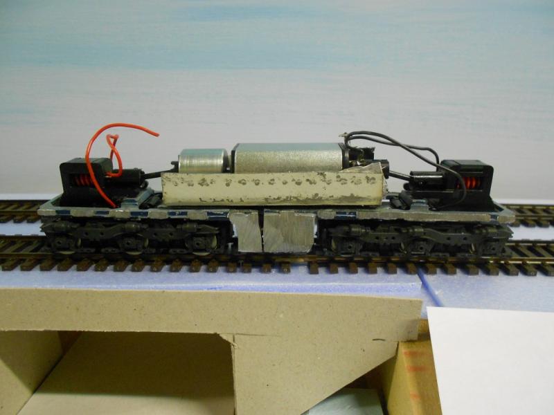

Zij-aanzicht van het metalen chassis:
Chassis voorkant:
Bovenaanzicht chassis. Onder de tape zit de Zimo MX630 verscholen:
Detail bevestiging draaistel:
Detail achterkant met decoder

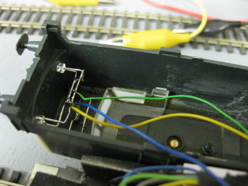

Detail Ledverlichting:
Detail styreenplaatjes voor bevestiging kap aan chassis:
Frontseinen met details als luchtslangen e.d.
Sluitseinen:
Frontaanzicht
Detail Front: aansluiting kap op draaistel:

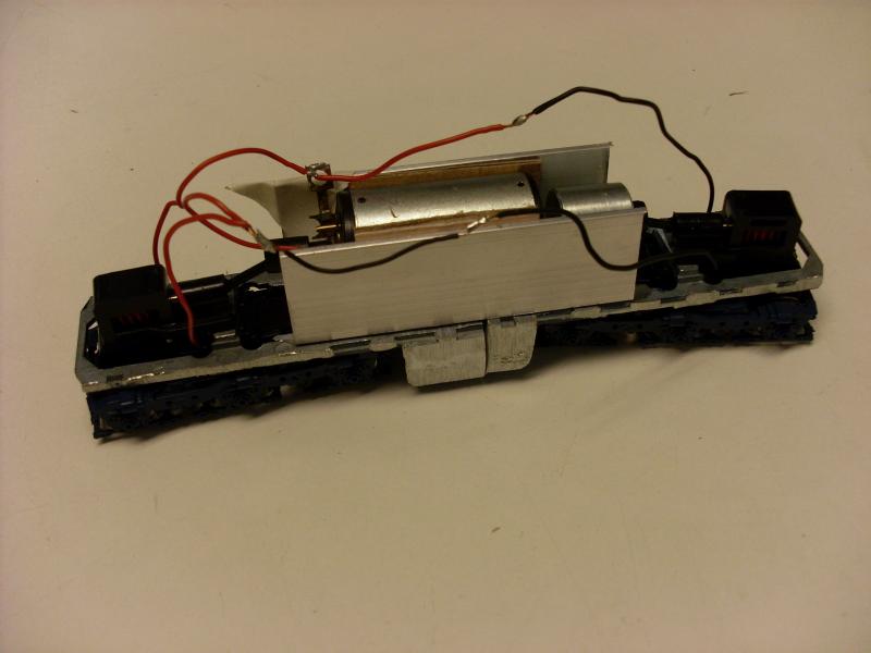

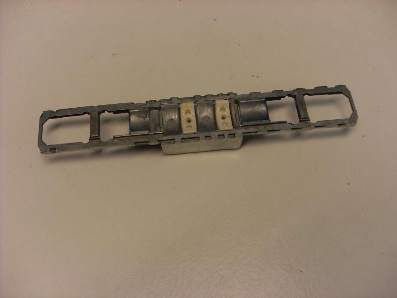

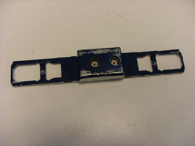

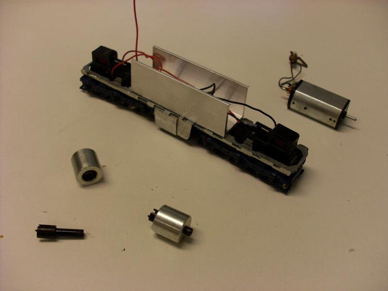

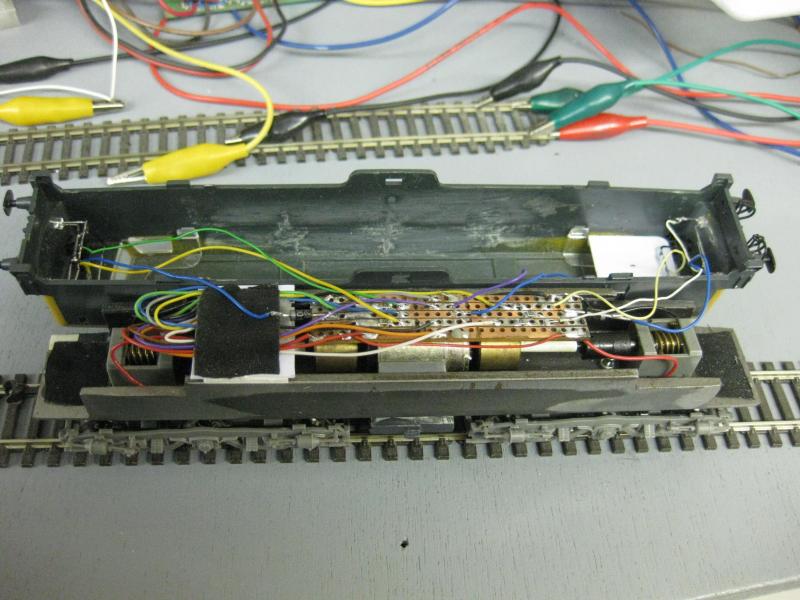

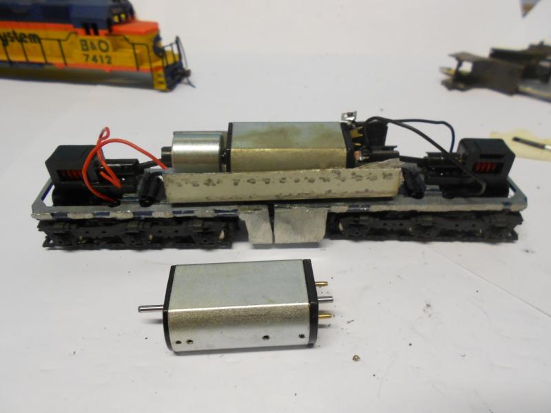

Ik ben afgelopen zondag ook verder gegaan met het chassis. Ik heb er de zaag in gezet.
Dit is het chassis zoals het was:
Het stuk tussen de bevestigingsgaten van de motor heb ik eruit gehaald (+/-16mm)
Daarna heb ik er een stuk U profiel op geschroefd. Het is een stuk aluminium profiel van 25x25mm dat ik nog had liggen. Dit zal nog vervangen worden door een ijzeren profiel vanwege het gewicht.
De binnenruimte van dit profiel is helaas net te smal om de motor liggend te monteren. Dus ik denk dat ik zelf een stukje ijzer moet buigen.
Van de motor heb ik aan 1 kant het vliegwiel afgehaald en het plastic eruit gehaald. Dit heb ik ingekort en nu zonder vliegwiel terug op de motor gezet.
Zo paste alles weer mooi in elkaar
Tuurlijk even getest. Alles loopt prima zo. Omdat de motor nog staand is gemonteerd is het net te hoog waardoor de kap net 1mm te hoog staat tov het chassis. Maar dat komt nog wel goed als hij liggen gemonteerd wordt.
Nu verder alles werkte heb ik in het bonk ijzer wat in het midden nog onder de kap uitkomt 2 gaten geboord en getapt. Daar 2 schroeven in gedraaid (M4). Zodoende zitten de 2 chassisdelen weer stevig aan elkaar, ook als ik het profiel dadelijk weer los schroef om een nieuwe te maken.
Dan nog over de motor. Zoals ik na mijn aankoop al zei is/was deze loc verre van stil. Ik heb nu de motor nu los laten draaien en het lawaai komt echt uit de motor zelf, niet uit te tandwielenkast. Er zit ergens een onbelans in de motor.
Ik heb de motor verticaal gezet, laten draaien en er WD40 ingespoten dat er onderdaan zwart weer uitliep. Naar mijn idee werd het lawaai iets minder, maar hij blijft trillen/stampen.
Wat denken jullie hiervan?
Motor in een wasbenzinebadje laten overnachten? Of een nieuw motortje kopen? Ik heb bij Conrad dit motortje gezien: http://www.conrad.nl/ce/nl/product/238827/ Lijkt mij goed overeen te komen met wat er nu inzit. Maar liever heb ik de oude weer goedlopend natuurlijk, dat scheelt me weer €13 :)
Vriendelijke groet, Benno

Ik zou een nieuwe motor gebruiken, zoveel werk en dan nog een lawaaiige 1200...

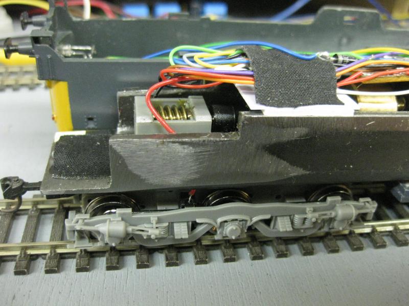

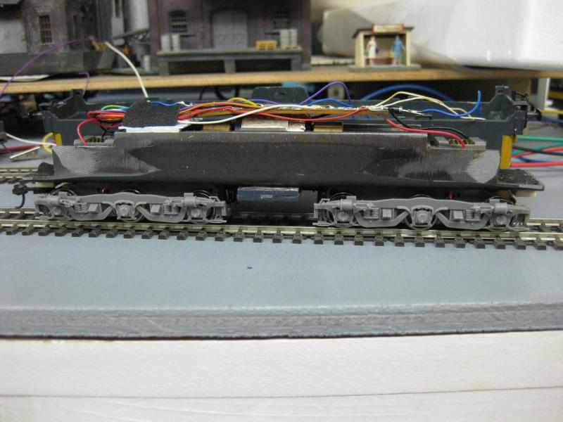

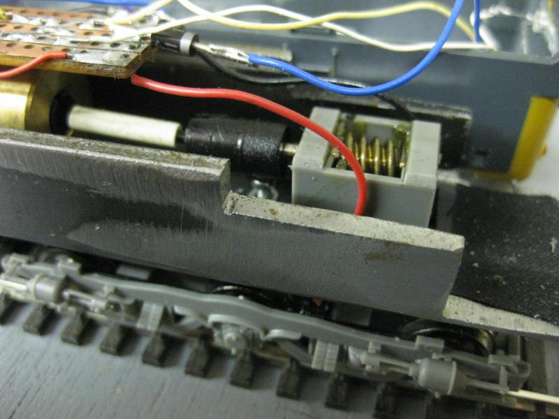

Afgelopen dagen weer wat verder geknutseld.
Het wasbenzinebadje heeft de motor ook niet geholpen. Maar wat blijkt, er zit precies dezelfde motor in als in de Roco 2200. En daar had ik er nog 1 van gedemonteerd in een doosje liggen voor een ander project wat al ff stil ligt. Dus die motor even in m'n 1200 gezet en een hele verbetering:
Voor de stampende motor, in het chassis de oude 2200 motor
Dit rijd een stuk beter. Stil is het niet, maar wel acceptabel :)

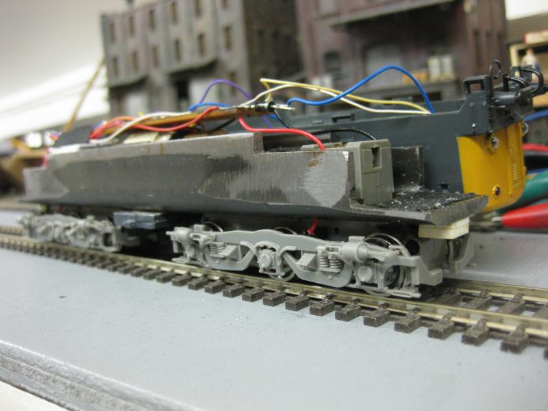

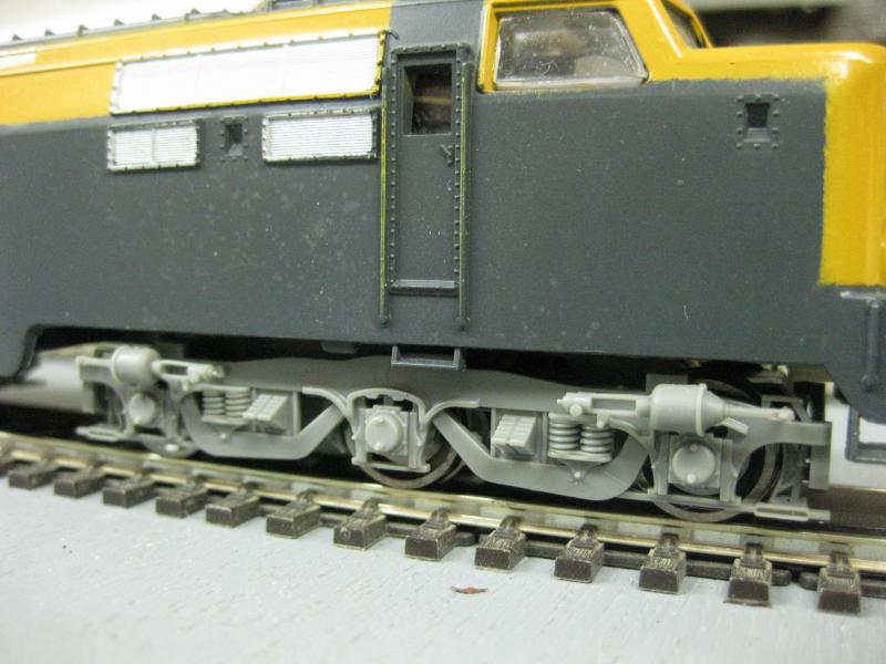

De kap kan nu ook verder zakken met dit ijzeren hoekprofieltjes:
Alleen hij blijft nu met de plastic nokje op de middelste remcilinder rusten. Omdat ik dit nokje nergens kan vinden op de grootspoorfoto's en ik dan maar aanneem dat dit alleen was om de Lima draaistellen op z'n plek te houden heb ik deze maar weggeknipt.
Op voorgaande foto is ook te zien dat ik de draaistellen even een grijs laagje heb gegeven. Dat ziet er toch beter uit dan dat blauw ;)
Ook valt op dat links geen remschoenen zitten. Ik denk dat deze weggelaten zijn om toch genoeg te kunnen draaien?
Zonder nokje zakt het chassis mooi op z'n plek.
Wat de draaistel zijkanten betreft. Ik heb zitten denken aan 3d printen (was zelfs al aan het tekenen begonnen), maar ik ga denk ik eerst eens kijken wat ik met wat stukjes styreen kan bereiken. Voor de eerste en laatste as moet ik dan nog even remschoenen eraanmaken. Maar de remcilinders en goede aspotten heb ik al. Het grote gemis zijn die mooie gebogen stukken die een 1200 heeft. En de bovenste balk bij een 1200 is recht, en mijn draaistellen zijn wat gebogen. Maar ik ga eens kijken wat ik met wat knip en plakwerk kan bereiken :)
