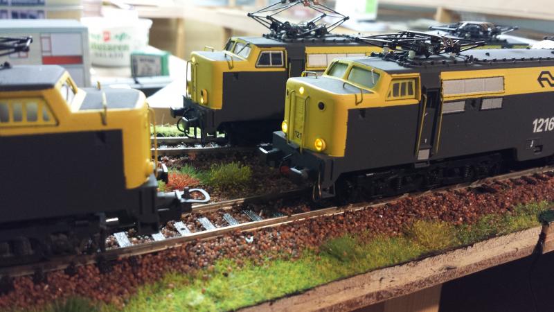

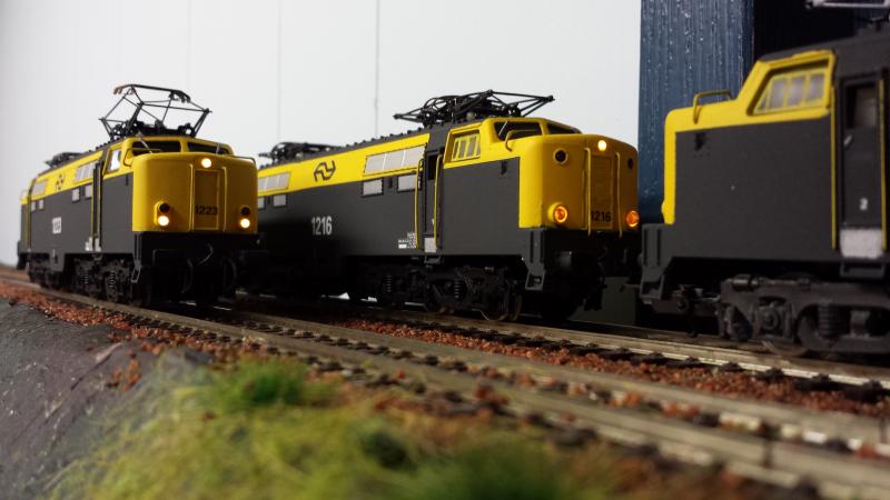

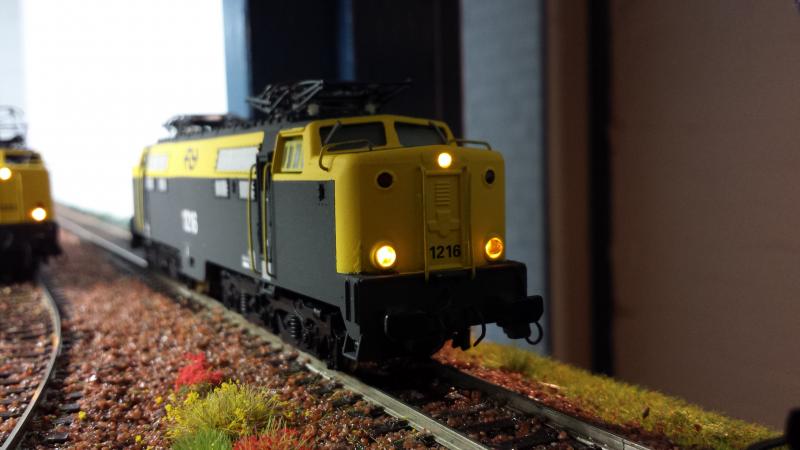

Dag 1200 verbouwers,
Inmiddels is de derde 1200 klaar, het is de 1216 geworden met hoog A-sein.
De loc is motorisch niet aangepast, eenmaal gedigitaliseerd rijdt het standaard Lima torretje heel goed!
De 1216 is de eerste met vrij liggende handrails naast de cabine deuren.
De gebroeders 1200 hebben de koppen bij elkaar gestoken!
Wat een machtige machines toch!!
Tot zo ver zijn het dus de 1223, 1208 en de 1216. Ik ben van plan om nu nog 2 locs te pimpen. Dit word een gemoderniseerde zoals de 1223 en een 1200 in het blauw met A-sein en witte vishaak.
Groet uut Renkum,
Pascal

Ha Pascal,
Nou, je gaat hard en het wordt mooi. Maar ik denk ook: een paar kleine stapjes verder en het wordt nóg beter. Je kunt bv. de frontlampen tot de juiste proporties terugvijlen, nu komen ze veel te groot over. En iets dergelijks met de sluitlichten, boor ze uit met een kleiner boortje.
Spoortief

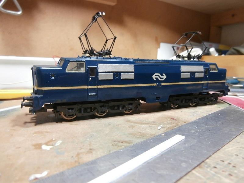

wel ik heb daar een envoudig idee voor boor en vijl de jalouzieen uit en maak een stukje evergreen clapboard
op maat en lijm dat in in de openingen heb je eenvoudig verticale jalouzieen'
Ik heb dat jaren geleden gedaan toen ik nog bij de railclub Utrecht meedeed met de modulebaan half nul.
Misschien heb je wat aan dit idee voor een ander paar loks???
Heb ter illustratie een foto bij gedaan van een lima met verticale roosters.
De lok ziet er niet uit, dit is al heel lang geleden gedaan.
Groet Ed van den Berg

Grappig Ed, ik heb lang geleden ook eens een Lima 1200 aangepast en de roosters vervangen door stukje geribbeld kunstof uit een CD-doosje. De loc had ik met de hand geschilderd en zag er vrijwel hetzelfde uit als die van jou, behalve dat er geen Sommerfeldt stra's op zaten.
Maarten

05 February 2014, 09:01:11 »
Hoi Maarten en Ed,
Bedankt voor de goede tips voor wat betreft de roosters! Die ga ik zeker een keer proberen voor de volgende lading.

Ik heb nog een tip omtrent de roosters.
Boor met de accu tol,deze kan als het moet heel langzaam
boren zodat het plastic er niet omheenkrult of gaat smelten.
Boor zoveel mogelijk gaten en snij dan de rest weg en vijl de randen glad.
De rest denk ik wel dat dat eenvoudig is ja toch???
Je hebt mij ook weer een zet gegeven om de 1200 eens flink onderhanden te nemen,
die van de foto ligt in een badje remolie zodat ie weer een strak blauw jasje krijgt.
Veel plezier met het opleuken van de 1200derden.
