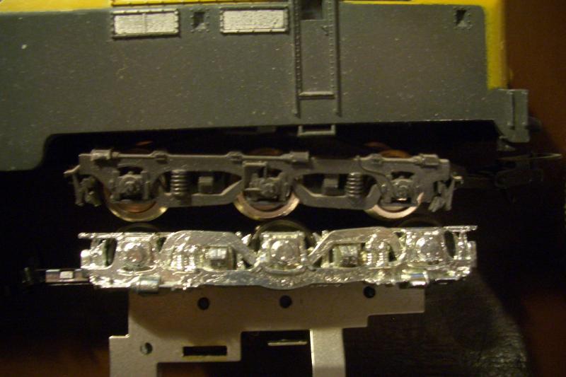

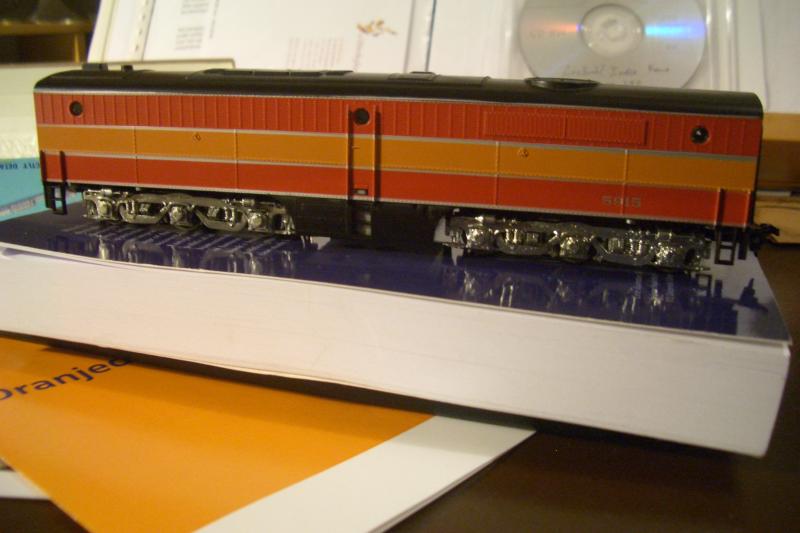

@Automatic Rock
De asafstanden van de Lima (en het hele draaistel dus) zijn te kort; zo te zien komt het draaistel dat je daar hebt in elk geval beter in de buurt dan die van de Lima. Dus als het je lukt het uiterlijk goed te pimpen, heb je daar denk ik een goede basis.
Ik heb zelf een Athearn Alco PB liggen om dit mee te doen. Dit is een beest van een loc: groot zwaar metalen frame, sterke motor, cardanaandrijving, twee vliegwielen, alle assen aangedreven en loopt echt prachtig mooi, stil, soepel. Een uitloop die we bij Europese locs gewoon niet kennen. Verder simpele en (als je wilt) wat verouderde techniek maar zo te zien oerdegelijk. Was ook niet duur (in een uitverkoop).
Tot zover het goede nieuws. Dat frame is echter zowel te lang als te breed voor een 1200, zoals hierboven door Besselspoor al vastgesteld, en net als die van Besselspoor is mijn conclusie dat aanpassen van dit frame zo niet ondoenlijk, dan toch in elk geval veel meer werk is dan het maken van een nieuw. Dit mede doordat de ophanging van de draaistellen nogal simpel is en dus makkelijk na te maken zou zijn. In/onder dit nieuwe frame zouden dan de draaistellen en de motor van Athearn komen, met ingekorte cardans. Hopelijk lukt het om beide draaistellen weer aangedreven te maken, maar zelfs als dit maar een kant lukt zal de loc ongetwijfeld nog sterker zijn dan een Lima-loc.
Voor het frame wil ik iets proberen van twee parallele, verticale messing strips met verbingsstukken ertussen, waaraan de motor en de draaistellen worden vastgemaakt. Ter versterking worden tegen de messing strips lange stukken oude messing spoorstaaf gesoldeerd (ideetje overgenomen van Bessel, zie zijn bijdrages in dit draadje). En dan moet er nog een hoop gewicht in het frame gemaakt worden en tenslotte (en dit zal nog niet eens zo simpel zijn) een degelijke bevestiging aan de Lima-kap, zodanig dat je de loc gewoon aan de kap kan oppakken zonder dat het zware onderstel de kap vervormt, eruit dreigt te vallen of ander ongerief gaat beramen.
Dit is echter allemaal nog theorie, ik ben nog niet concreet begonnen; dus welke problemen ik echt ga tegenkomen kan ik ook nog niet zeggen.

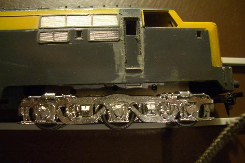

De PB zoals de PB bedoeld is
het onderstel
vergelijking Lima en Athearn draaistel: best groot verschil
Draaistel even provisorisch in een Lima-kap gelegd: het past dus, en is een duidelijke verbetering t.o.v. Lima- Wel moet de middelste remcylinder worden bijgeplaatst, maar verdere aanpassingen lijken niet nodig...

Bedankt Jan voor de uitgebreide beschrijving.
Dus de lengte van mijn draaistel klopt dus wel aardig dan. En ik heb al 3 remcilinders, dat is weer mooi meegenomen.

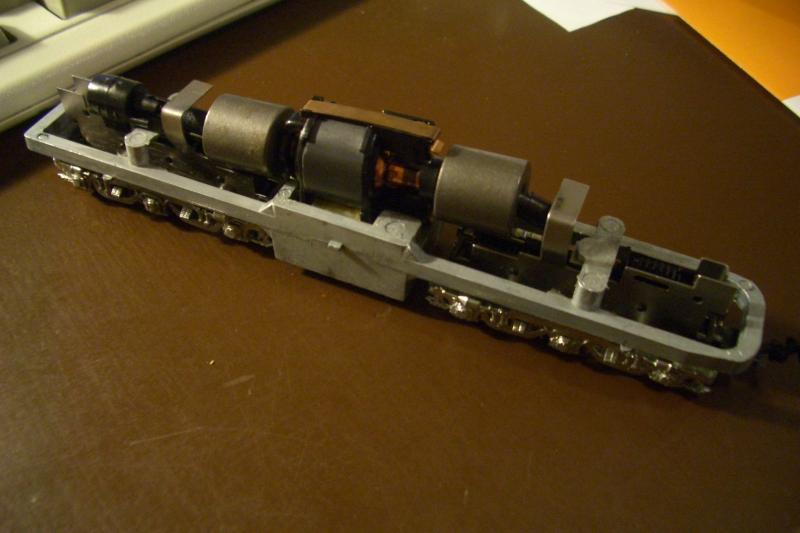

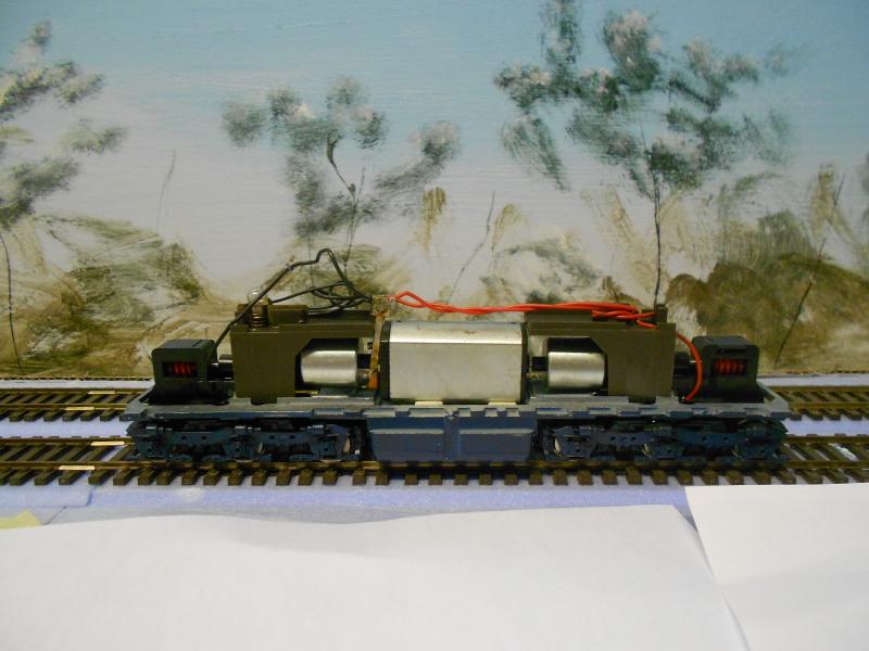

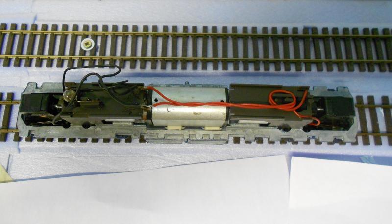

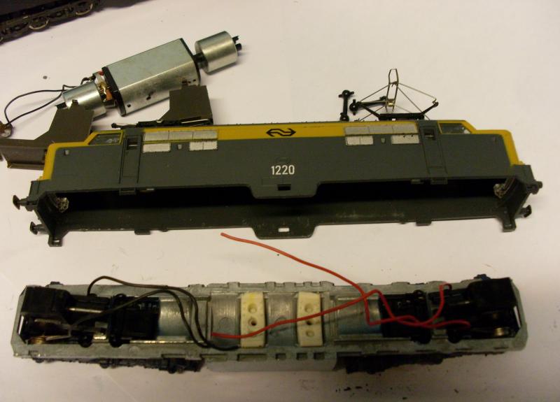

Bij deze de foto's:
Wat denken jullie, is hier iets van te maken?

Berichten: 5581
Team Mitropa
Re: BNLS-Werkspoor - Lima 1200 verbeteren
Reactie #320 Gepost op:
25 April 2012, 20:28:58 »
Benno ,
ik zie bij jou gatjes in de draaistellen
bij Jan niet
Automatic-rock
Berichten: 1067
Impressionistisch Modelbouwer
Reactie #321 Gepost op:
25 April 2012, 20:38:48 »
Ja, dat het uiterlijk van de draaistellen niet klopt was ik na thuiskomst ook achter. Maar zoals eerder te lezen valt dat wel aan te passen. Maar Bob vroeg om foto's van de loc zonder kap om te kijken of het verder wel geschikt is voor ombouw.

Citaat van: Automatic-rock op 25 April 2012, 20:22:06
Het bestaande frame wordt lastig met die enorme "brandstoftank".
Je zou een nieuw frame moet maken.
Hoeveel is ze te lang?

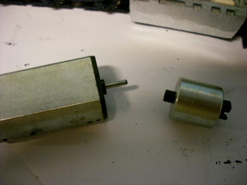

Die cm of 2 die ik hierboven noemde was bijzonder slecht ingeschat. Sterker nog, het chassis is net zo lang als de 1200 kap.
Alleen iets breder. Even tien minuutjes bij de slijpsteen gehouden en de kap past erop:
Ik moet er wel bijzeggen dat in het midden het chassis nog iets te breed is waardoor de kap iets bol staat. Maar nog even verder slijpen en dan is dat ook opgelost.
Alleen staan de draaistellen staan te veel op de hoeken. Dus in het midden van het chassis moet ik er een stukje tussenuit halen. Ik moet nog gaan narekenen hoeveel ik er uit moet halen.
De vliegwielen zijn zo met de hand van de as af te trekken. Als ik dan dat stukje plastic van het vliegwiel eraf snij dan kan ik het wat verder op de as schuiven zodat ik hopelijk de aandrijving op alle assen kan behouden:
