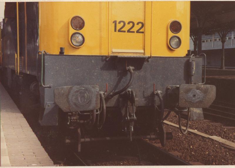

« Reactie #309 Gepost op: 21 December 2011, 16:12:25 »
Ik ben het ook niet eens met wat Spoortief hierboven zegt; met mijn tekening vergeleken komt de Lima bufferbalk na loszagen bijna 2mm hoogte te kort, daar helpt geen omlaag schuiven tegen...
Zie hier voor het verschil in hoogte:
Nieuw maken is bovendien (denk ik) minder werk dan de meegegoten letters en handgrepen van het origineel netjes wegvijlen.
Ik heb het zo gedaan: uit een fotocopie op ware modelgrootte van de tekening de zijkantjes knippen, met plakstift op 1 mm styreen plakken, en de juiste vorm uitsnijden. Idem voor het verlaagde deel in het midden van de bak. De maten van de vlakke delen verticaal (1 laag 1 mm plus 1 laag 0,5 mm)  en horizontaal (dun kunstof van een verpakking, ca. 0,25 mm) kun je nu  in het model opmeten.

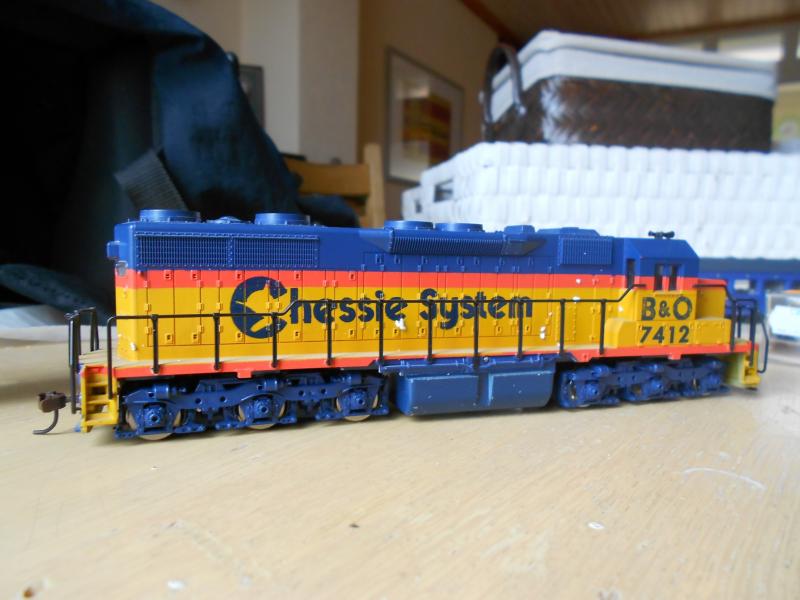

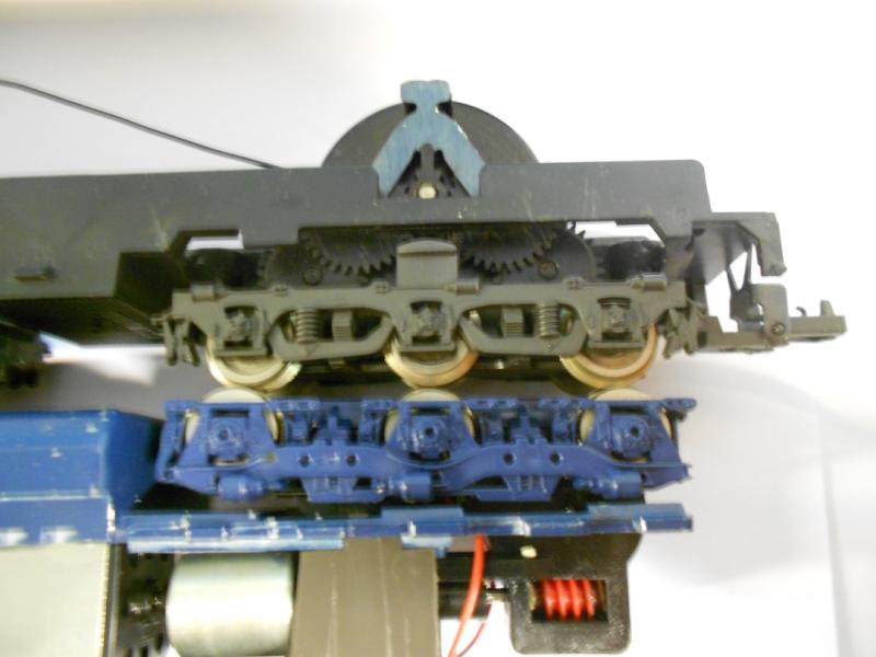

Ik heb hier nog 3 Lima's staan die ik graag wil verbouwen (ondanks dat Roco ze gaat maken). Nu was ik pas op de beurs in Nijmegen, en ik zag daar zo'n Amerikaanse loc. Nu herinnerde ik mij dat er 6 assige Amerikanen gebruikt worden om de aandrijving van de Lima's te verbeteren. Alleen ik heb geen smartphone om even te kijken of deze loc wel geschikt is. Maar voor €25,- heb ik hem toch maar meegenomen. Dit is hem:
Bij thuiskomst bleek toch een draaistellen wat anders te zijn. Ook is hij een stuk langer en klopt de asafstand niet:
Maar zou dit toch nog bruikbaar zijn?

Die draaistellen kan je ompimpen met styreen zodat ze overeen komen met die van een 1200.
Verder zul je een foto moeten laten zien met de Amerikaanse loc zonder kap, anders kunnen we niet oordelen of het inkorten te doen is.
