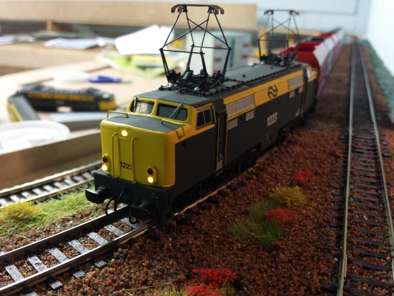

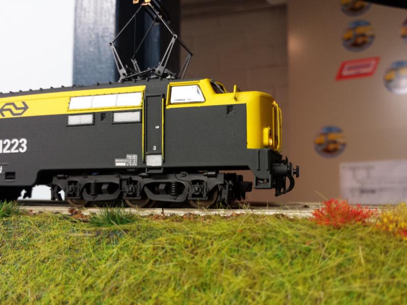

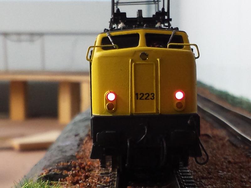

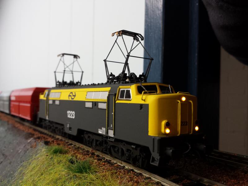

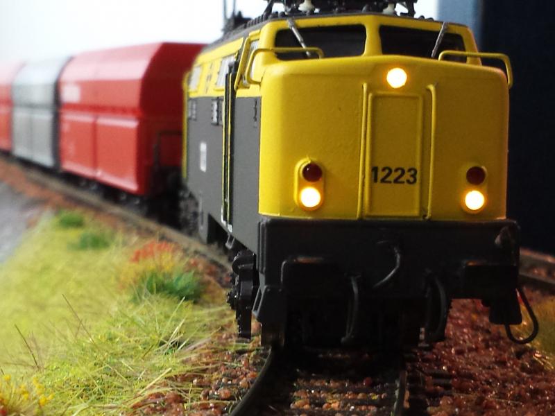

Goedendag mede hobbyisten,
De Lima 1200 blijft de gemoederen maar bezig houden
. Hieronder mijn interpretatie van de NS 1223.
Al heel lang liep ik met de wens rond eens een goed uitziende 1200 in de collectie te hebben. De Trix 1211 komt daar heel dicht bij in de buurt maar gezien de prijs is dat een beetje boven budget. Als basis voor deze ombouw koos ik voor de Lima 1253 ACTS. Lima is heeft destijds de mal aangepast en de loc voorzien van moderne front- en sluitseinen.
Als eerst heb ik een Modeltorque vervangingsmotor geplaatst. Digitale voorbereiding in de vorm van een 8 polige stekkerverbinding met alle elektronische componenten in de loc. Nu dus heel gemakkelijk een decodertje inprikken is voldoende om de loc te digitaliseren.
Een gesloopte Electrotren 1300 heeft zijn panto's en kleine appendages afgestaan ten behoeve van de 1223 en GM&S zorgde voor de cabine ramen. Verf en transfers werden betrokken bij Kleinspoor.
Van messingdraad maakte ik de handgrepen voor op de neus en nietjes werden gebruikt voor de greepjes bij de cabine ramen. Toen alles was gemonteerd en aangebracht is de loc af gegarneerd met een mooie matte blanke lak van Humbroll.

Ha Kokkie,
Dit is helemaal niet verkeerd, het is echt een 1200 geworden. Wat een verschil een schilderbeurt kan maken! Fraai werk, net en strak en overtuigend. Leuk dat je het hier laat zien.
Desondanks maak ik toch een paar opmerkingen, niet om je werk af te kraken, maar een paar verdere verbeterpunten te suggereren (misschien niet voor dit exemplaar maar een volgende, want je hebt zo te zien de smaak goed te pakken). Mijn belangrijkste punt is: zoek voor je begint zoveel mogelijk grootbedrijf-foto's en kijk daar eerst heel goed naar. Je maakt een paar onnodige kleine foutjes die je met evenveel of zelfs minder werk had kunnen vermijden.
Ik ben eigenlijk erg verbaasd dat je de handgrepen op de neus hebt toegevoegd: die ontsieren inderdaad het Marklin -model, en zijn een van de dingen waarover veel geklaagd wordt als het over dit model gaat. Ze zijn in verhouding veel te groot en verstoren de totaalindruk van het model. Kijk maar eens naar een foto van een echte 1200, je ziet ze nauwelijks terug. Een H0-model is beter af zonder. Maar jij hebt ze nu juist toegevoegd! Heb je meer naar het Marklin als voorbeeld gekeken dan naar foto's van echte 1200en?
En als je toch alles overspuit, kun je aan de kap wat grondiger ingrijpen dan je nu hebt gedaan. Op het front van de neus, bovenaan, zie ik nu gietnaden lopen. Die kun je voor het spuiten weg plamuren en/of schuren. Overweeg bij een volgend exemplaar ook eens de hele bufferbalk te vervangen, zoals beschreven in het begin van dit draadje. Dan klopt de kap helemaal. En eigenlijk moet je voor deze versie ook de roosters in de zijwand vervangen; deze roosters horen bij de jaren '50 en '60 uitvoeringen, niet bij de gemoderniseerde uitvoering van de jaren '80 en '90 die jij hebt gebouwd.
In het schilderwerk: het hoekje in het geel, op de zij kant aan de bovenkant voor bij de neus moet afgerond zijn, niet recht. Heb je het model in blanke lak gezet? Zo niet zo, zou ik dat nog doen en daar iets meer glans inbrengen, dat geeft 'm nog iets meer 'kracht' (optisch, natuurlijk).
Tenslotte, de draaistellen kunnen er veel beter uitzien, als je wat details toevoegt.
Maar verder, alle complimenten!

Hoi Jan.
Bedankt voor je opbouwende kritiek en complimenten, ga ik zeker meenemen in een volgende 1200!
De handgepen op de neus zijn zeker wat grof (de Trix was idd het voorbeeld). Tevens wil ik bij een volgende 1200 ook de handgrepen bij de deuren vrijliggend uitvoeren.

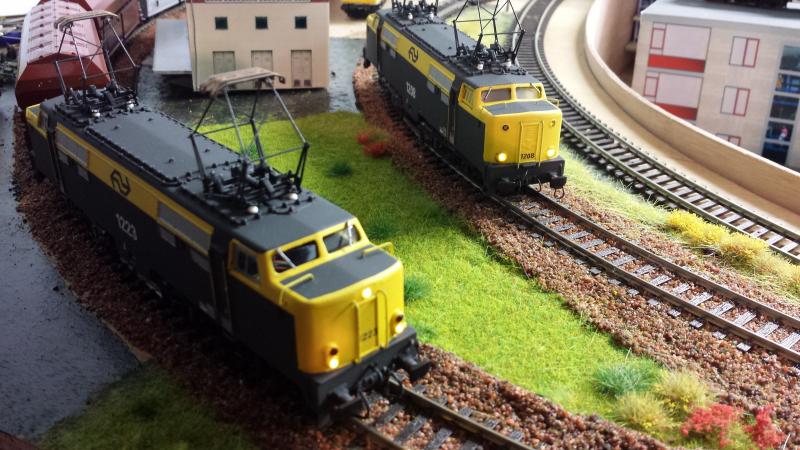

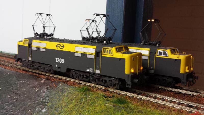

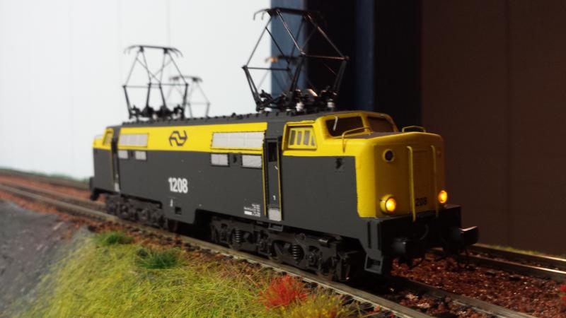

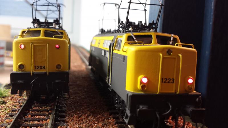

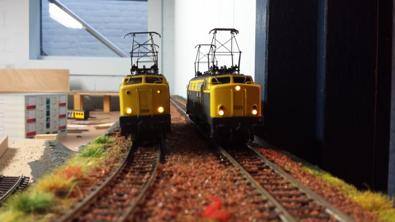

Geachte Lima 1220 verbouwers,
Zojuist is de 1208 uit de fabriek gerold.
Het betreft een geel/grijs exemplaar met omgekeerd L-sein.
De loc is voorzien van een CD-motortje, rijdt niet zo mooi als met de vervangingsmotor van Modeltorque zoals de eerder verbouwde 1223, maar kan er mee door. De nodige greepjes weer aangebracht op de neus en ja... ook weer bij de cabineramen! De transfers komen wederom van Kleinspoor, de ruitenwissers zijn deze keer van messingdraad gemaakt en ledjes zorgen voor de nodige verlichting.
1208 en 1223 gebroederlijk naast elkaar.
De sluitseinen. Het omgekeerde L-sein was nog een heel karwei. 2 kleurenleds met verschillende anodes en kathodes, wat een geouweh..r, ik kwam er niet uit! Uiteindelijk heb ik een rode en een gele led samengevoegd met lichtgeleiders. De slangen en apendages op de bufferbalk zijn van messingdraad.
Nu op naar de volgende 1200, een geel/grijze met hoge sluitseinen en een derde gele pit ertussen.
