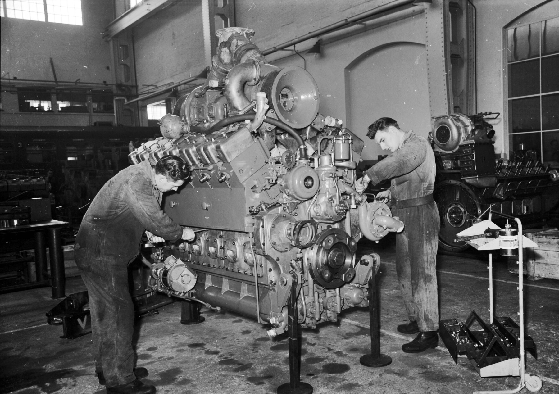

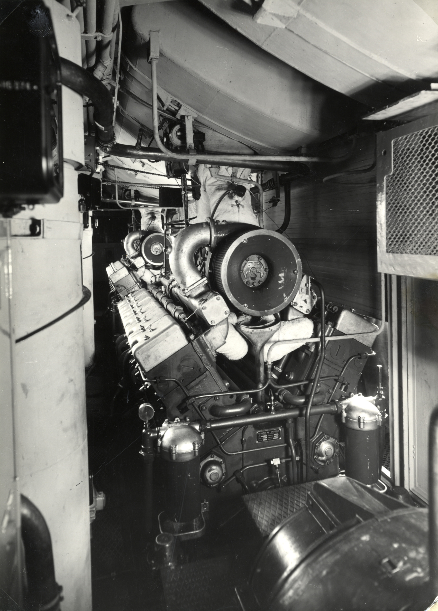

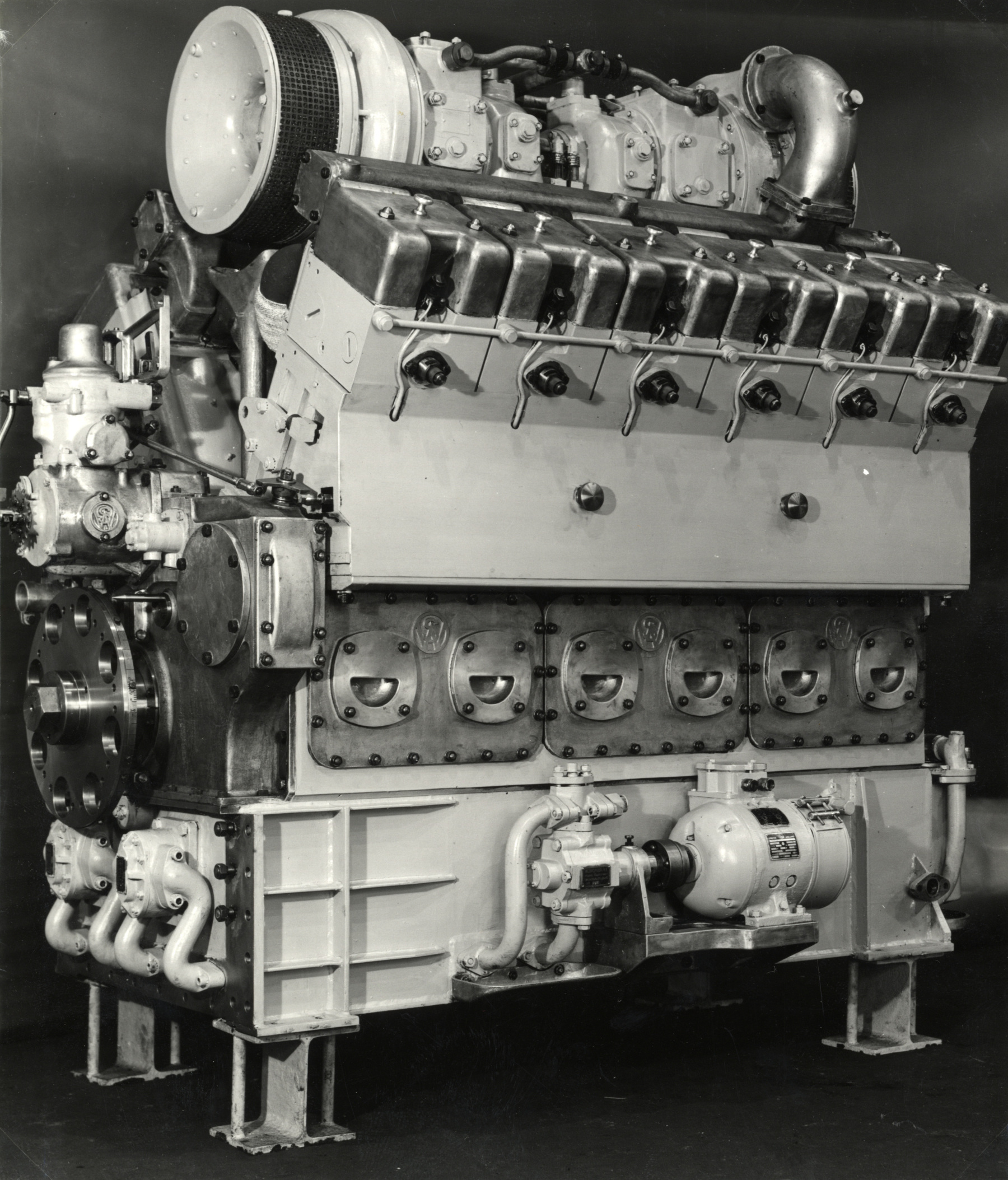

Wat een belangstelling voor de Werkspoor RUB 1612 motoren (y)
Ik had zelf ook al de nodige informatie over deze motoren verzameld maar tekeningen was ik nog niet tegengekomen.

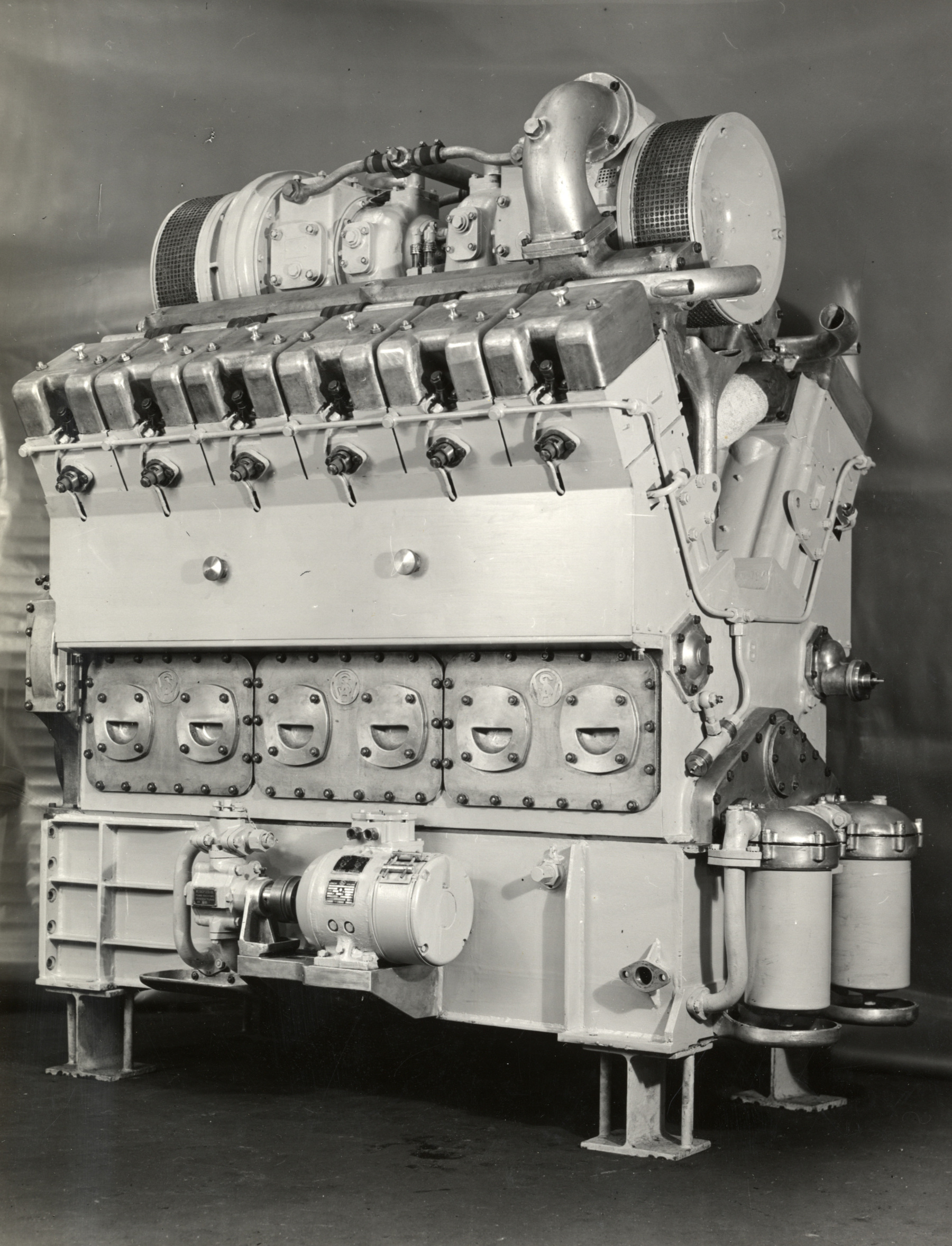

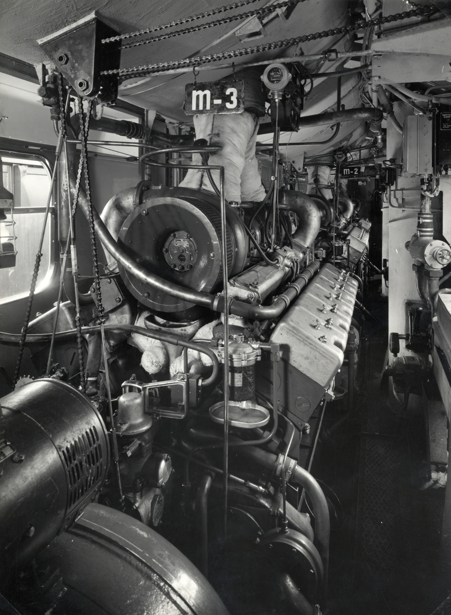

In het Utrechts Archief heb ik de navolgende foto's gezien.
De losse motor
Hier een foto van de motor op bokken waar bij je grote van de motor kan zien t.o.v. de monteurs
Beschrijving: Afbeelding van de monteurs Pont (links) en Bos van de Centrale Werkplaats van de N.S. te Tilburg tijdens werkzaamheden aan een Werkspoor RUB 1612 dieselmotor.
Fotograaf: Hessels, L.
Datum: 22-02-1956
Dan twee foto's van de ingebouwde Werkspoor motoren in een mD
De motoren die in het TEE treinstel en de plan U zijn een verdere ontwikkeling van de motor, n.l. de RUHB 1616 de zestiencylinder uitvoering waardoor ze er 1000 pk uit wisten te persen.

Als eerste de indeling van de motorwagen . Beginnende bij de keuken en kleine bagage afd . De D1+G1 = dieselmotor-generator groep 1 .; dan D2+G2 en dan D3+G3 . daaarna grote bagageafdeling . stuurstand 1 met motordraaistel ( BMa ) met de tractie motoren 1 en 2 ; het 3 assige draaistel  ( DMb ) onder de grote bagage afd. met de tractie motoren M3+ M4 ; eesrte klas rijt. met stuurstand 2 ,.met motordraaistel DMa met de tractie motoren M5 en M6 . Het andere 3 assige draaistel onder de mD is een loopdraaistel .( met alle remapperatuur in het draaistel weggewerkt . De motorwagen is in de lengte richting verdeelt in de machine ruimte en de gang . De D1 is gekoppeld aan de G1 met op de generator as de hulpgenerator , tegen de scheidingswand de rijrichtings- motorschakelaar voo de Tm 1 en 5 ; tegen de andere buitenwand kachel en de J1=Schakelbord 1 . Dan de D2+ G2 en H2 met de rijrichting-motorschak TM 3+4 , tussen schakelbord 1 en 2 de voorverwarmingskachel 2 , en schakelbord 2 ; dan D3+G3 + H3 met op de generator de motorgenerator gemonteerd . Tegen buitenwand schakelbord 3 , tussen schakelbord 2 en 3 ,een voorverwarmingskachel . . Tegen de tussenwand motorkamer / bagageafdeling Een F  hulpsghakelbord . De batterijen zijn onder de grote bagageafdeling ondergebracht .

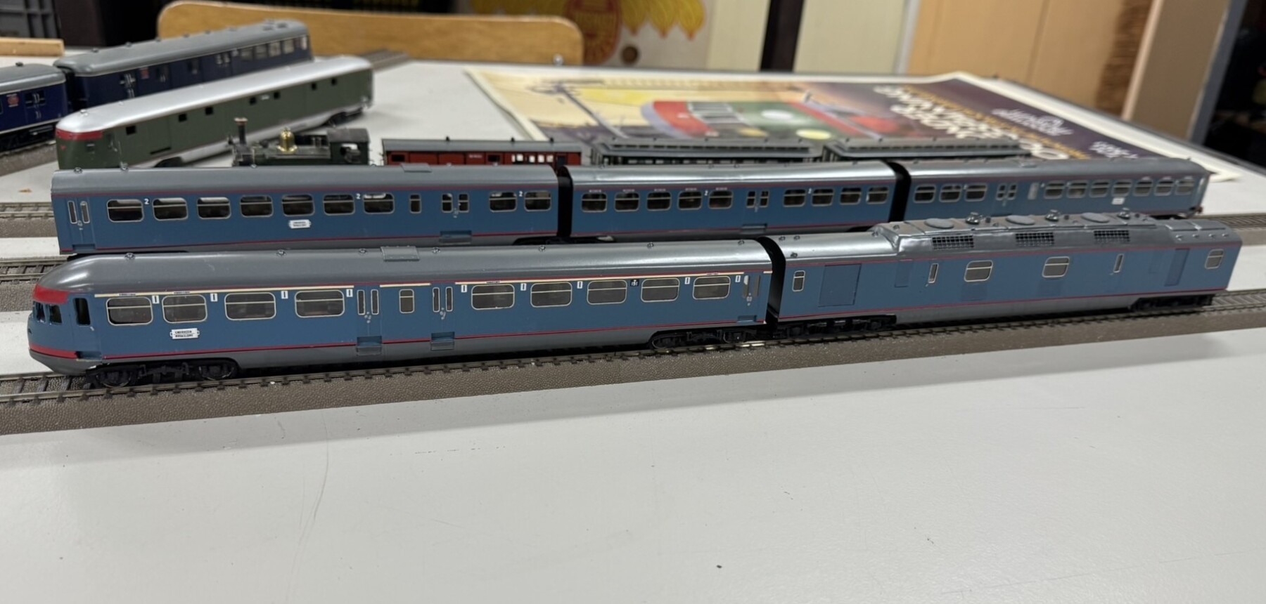

« Reactie #142 Gepost op: 24 May 2025, 20:54:59 »
Leuk om al die informatie boven water te krijgen van de mD, zal eens een tekeningetje maken om die informatie op hun juiste plek te krijgen.

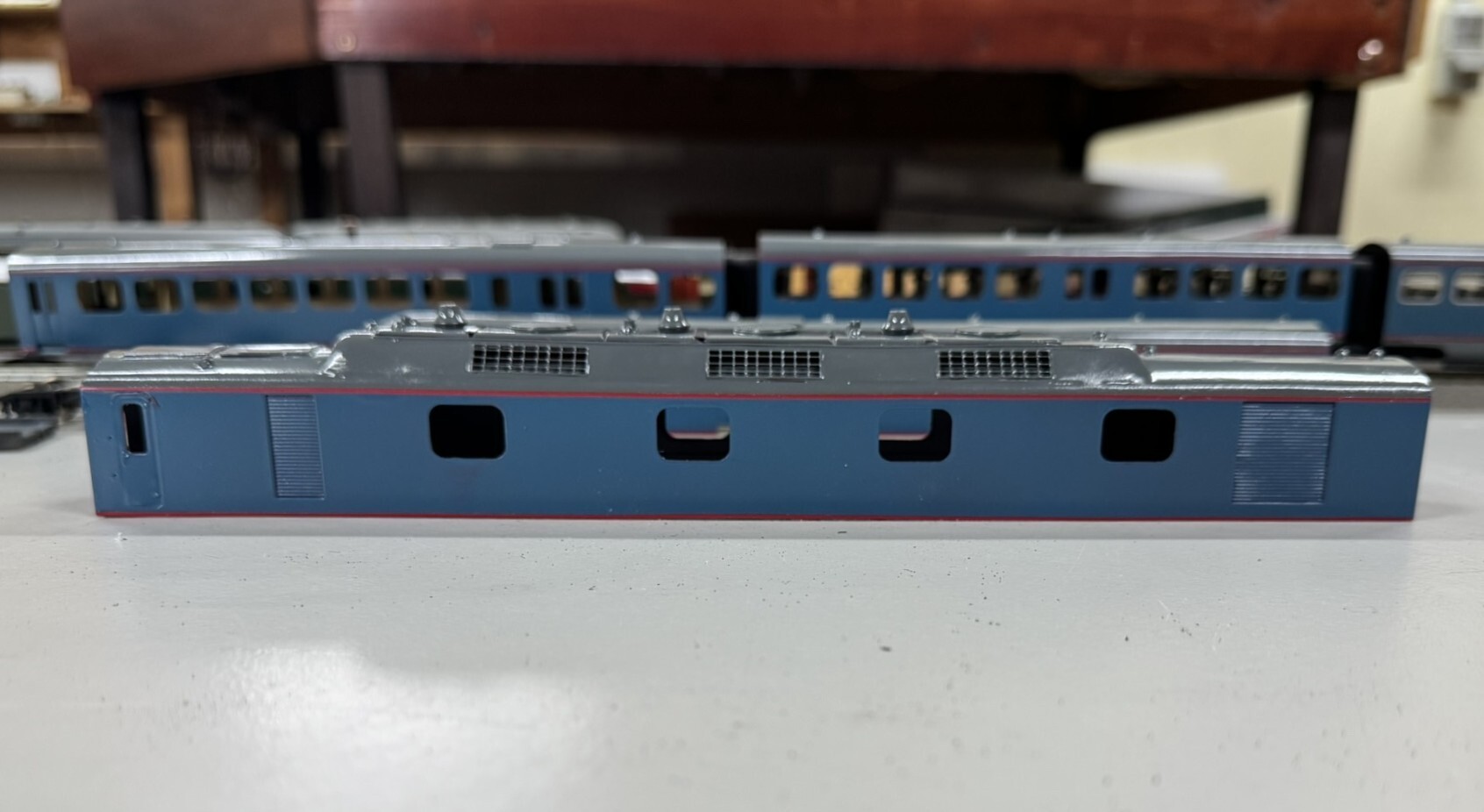

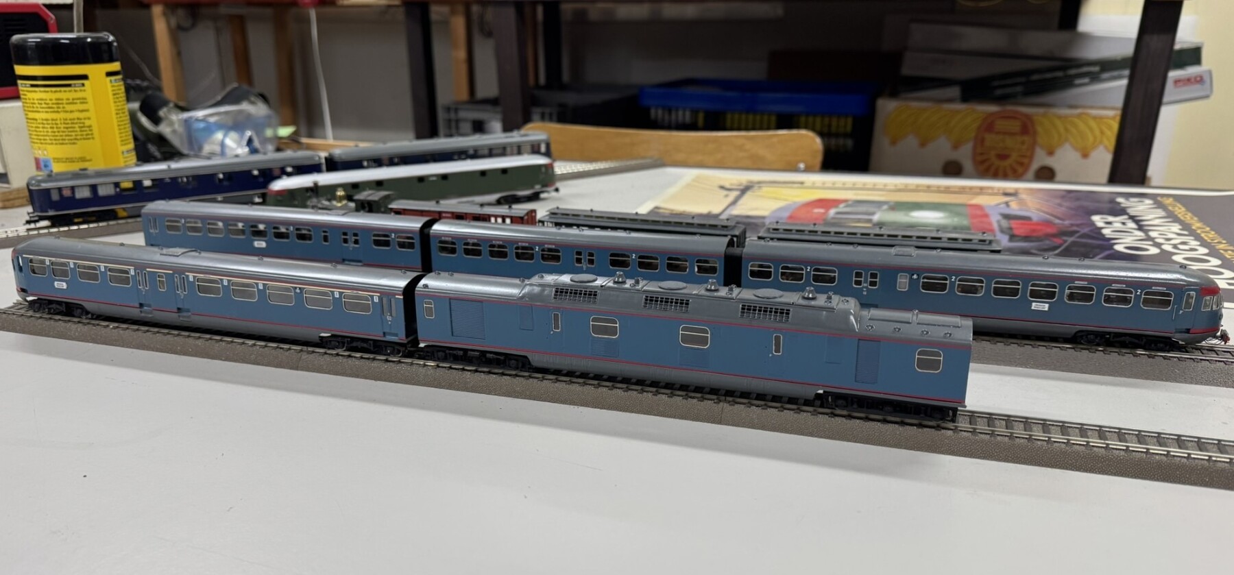

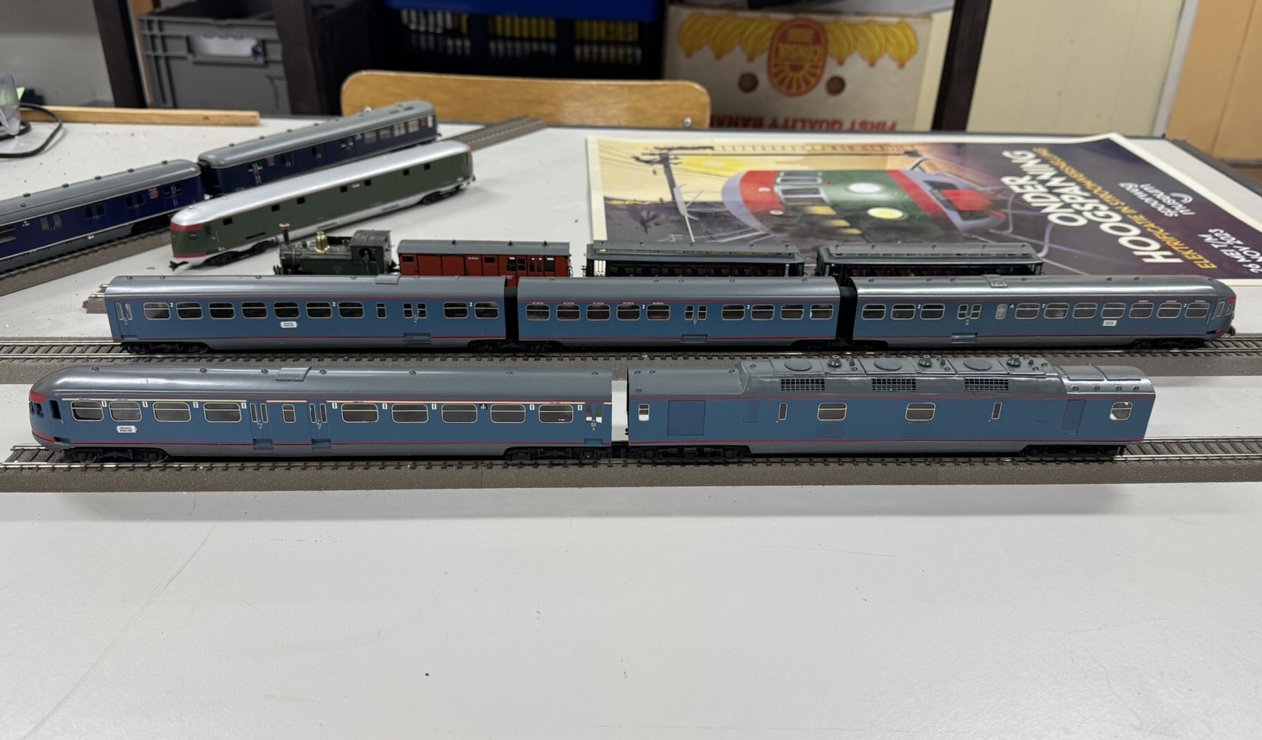

Afgelopen tijd bezig geweest met het afwerken van de kappen door de ramen te plaatsen en de nodige bordjes aan te brengen. Dan een laagje vernis er overheen om het te sealen.
Dan een tijdje de verf laten drogen.
De interieurs verder afgemaakt door het plaatsen van de nodige bankjes. FRIE had zelfs de busbankjes voor in de Ak in messing geleverd, even vouwen en je hebt een eenzitter of een twee zitter.
Dan de ruiten, van helder styreenplaat, achter de raamlijstjes plaatsen.
Het resultaat is dan dit.
Dat was even genieten als je dat voor je ziet staan.
Rob
