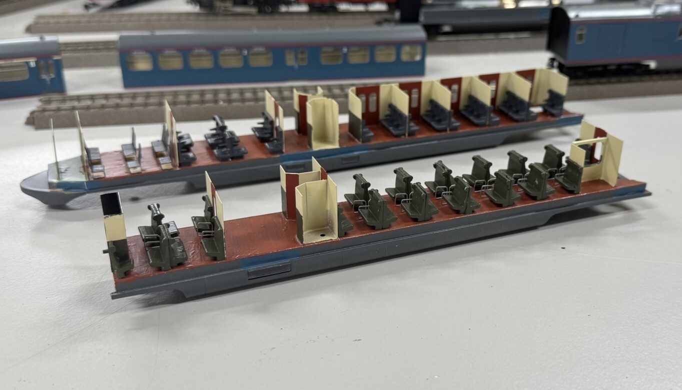

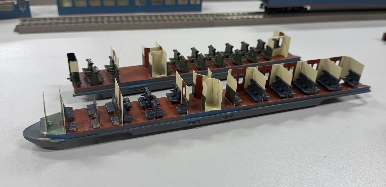

De vorige keer riep ik nog iets over de interieurs. Hierbij de foto's zoals het er nu uit ziet.
Hier de Bo met restauratie afdeling en het hok voor de kelner. Wat ik nog moet maken zijn de tafels.
Hier nog een aantal foto's van het origineel gemaakt in voorjaar 1940 De foto's zijn afkomstig uit het Utrechts archief
Hier de Ak met de busbankjes voorin. Dit is de situatie na de verbouwing van 1953 waarin de glazenwand werd vervangen door een gesloten deur en één rij busbankjes werd omgedraaid.

Prachtig Rob, wij wordt echt onwijs mooi!
Het is een genot om weer mee te lezen en te kijken met de bouw.
Groet, Mathyn

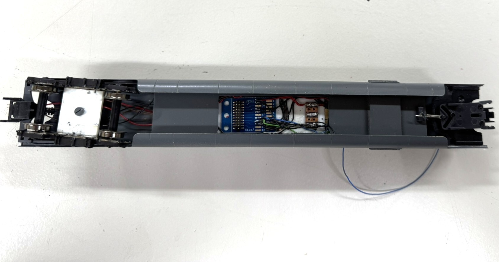

Ik ben bezig met een langdradige klus, letterlijk en figuurlijk. Bekabeling netjes leggen wegwerken is iets van lange adem en veel nadenkwerk.
Hier de onderkant van de Bo. Hier komt de 21 pins decoder. Ik heb daarvoor een adapterprintje geplaatst. Ook zie je een soldeerprintje. Ik maak vaker gebruik van een soldeerprintje om meerdere draden van een kleur met elkaar te verbinden,

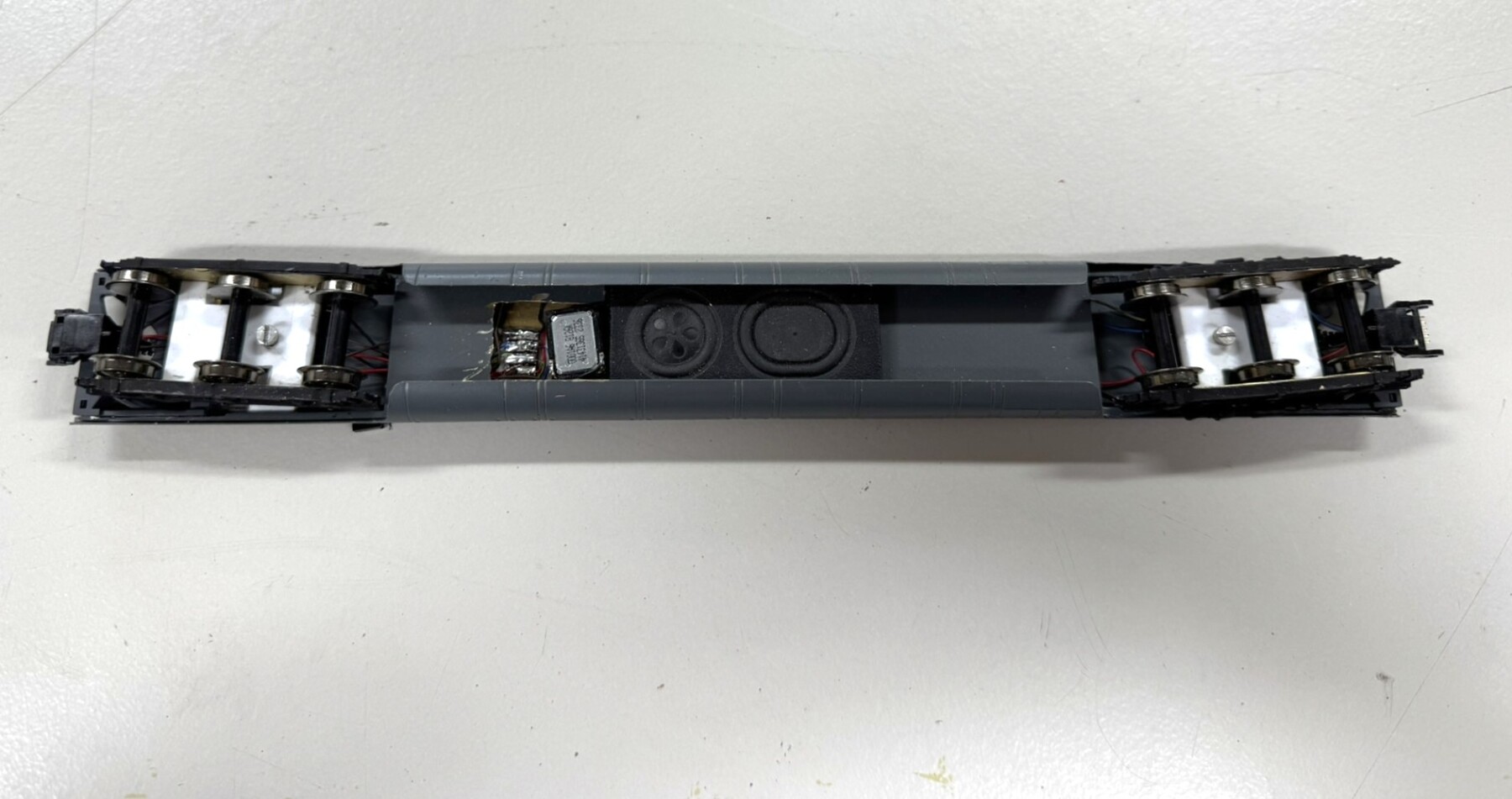

Hier de onderkant van de mD. Daar ik de aandrijving in de Boo heb gemaakt is er nu hier heel veel plaats beschikbaar voor een dikke vette speaker die het geluid van een diesel goed kan weergeven.
Tussendoor even testen of je geen fouten hebt gemaakt bij het aansluiten. Gelukkig is het tot nu toe goed gegaan
Ik wel eens anders meegemaakt met vage storingen etc.

Nee ik heb geen origineel geluid van de DE-5, dit is nergens beschikbaar en ook geen geluidsopnames of films waarop de stem van de DE-5 is te horen.
Ik heb de keuze tussen de plan U en de TEE DEIV geluidsbestanden. Die van de TEE DEIV vind ik te rauw en te luid klinken. Die van de plan U klinkt veel beschaafder. De start geluiden van beide kloppen niet met de DE-5, want die had drie motoren, maar dat doe je ook meer één keer. Het stationair geluid van de plan U vind ik aangenamer.
Bij het programmeren alleen de geluidsfiles disabelen die niet zinvol zijn zoals het geluid van de zwaai-zwenk deuren en de stationsomroep.
Ik ga het binnenkort horen
