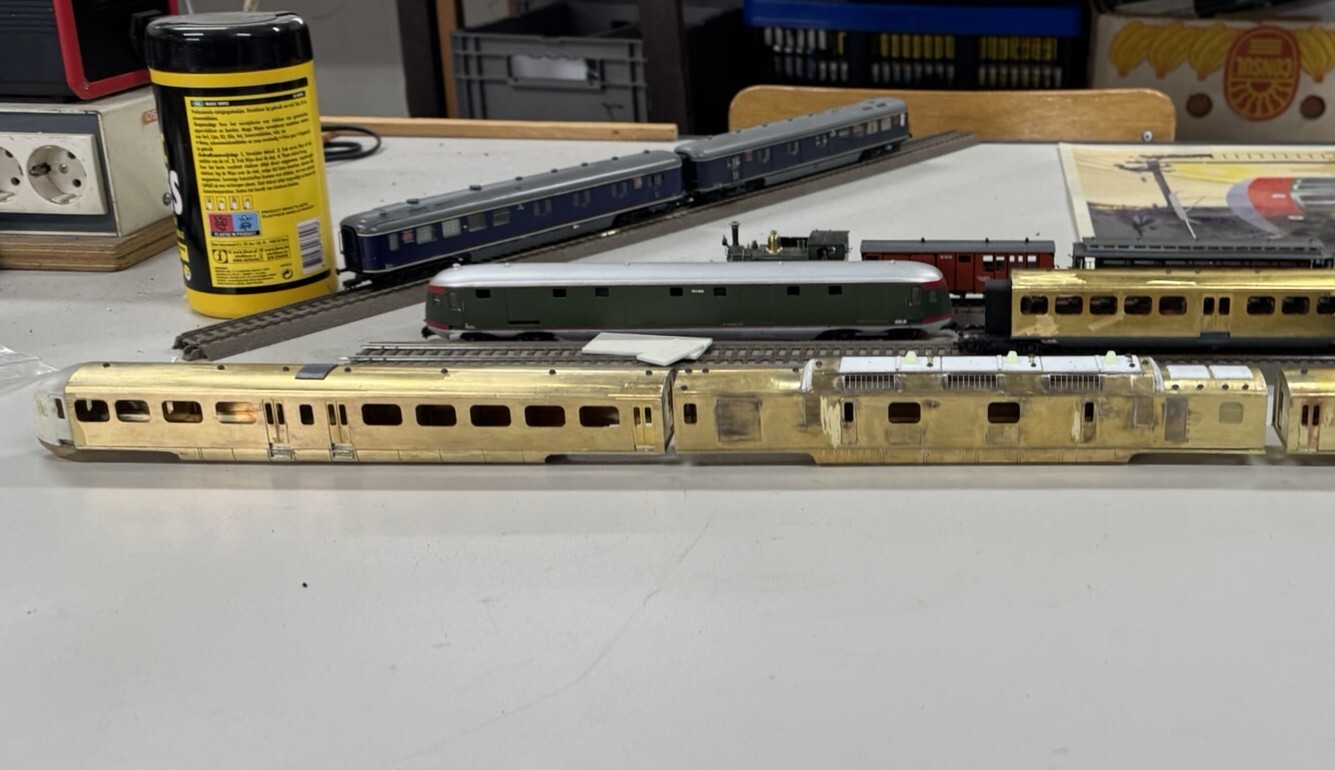

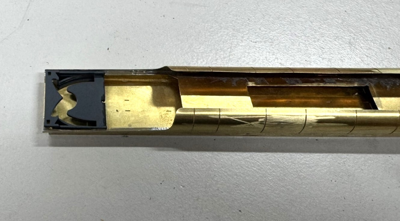

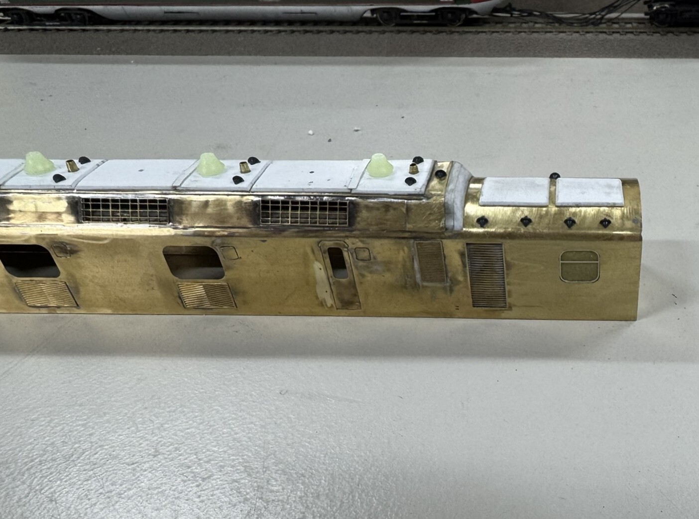

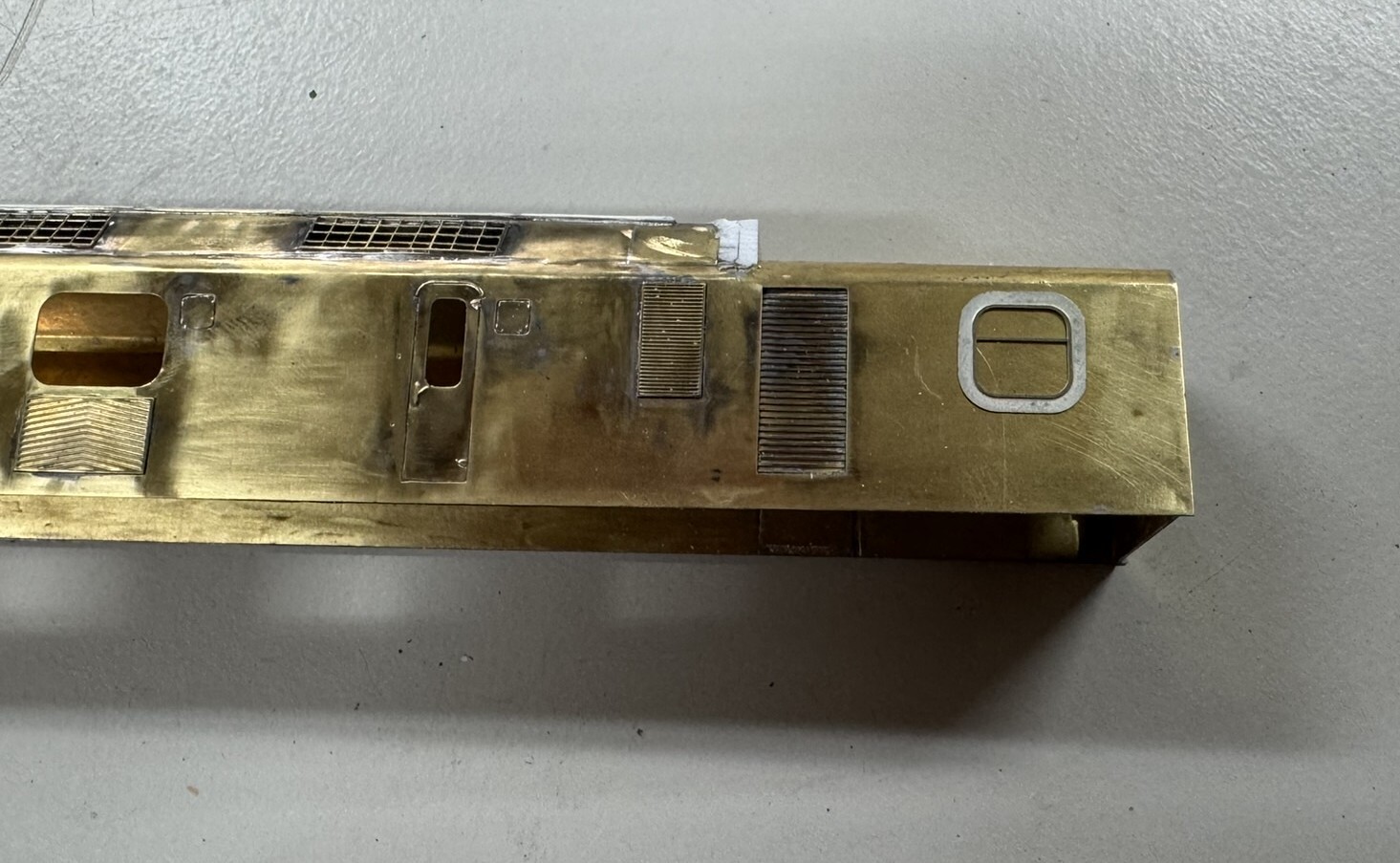

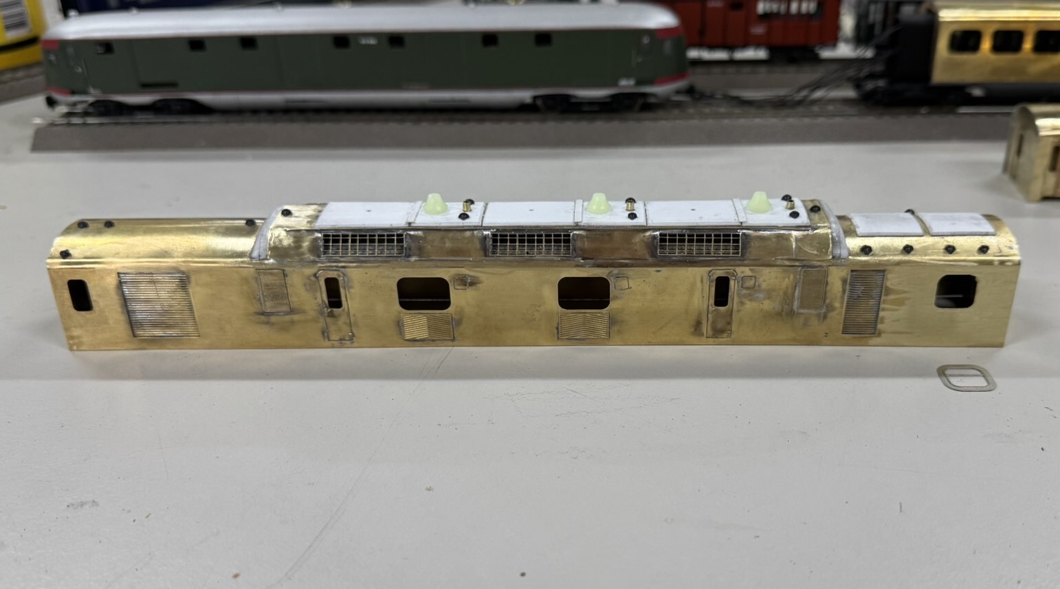

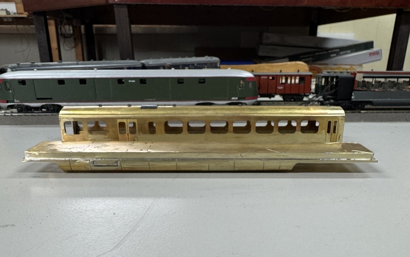

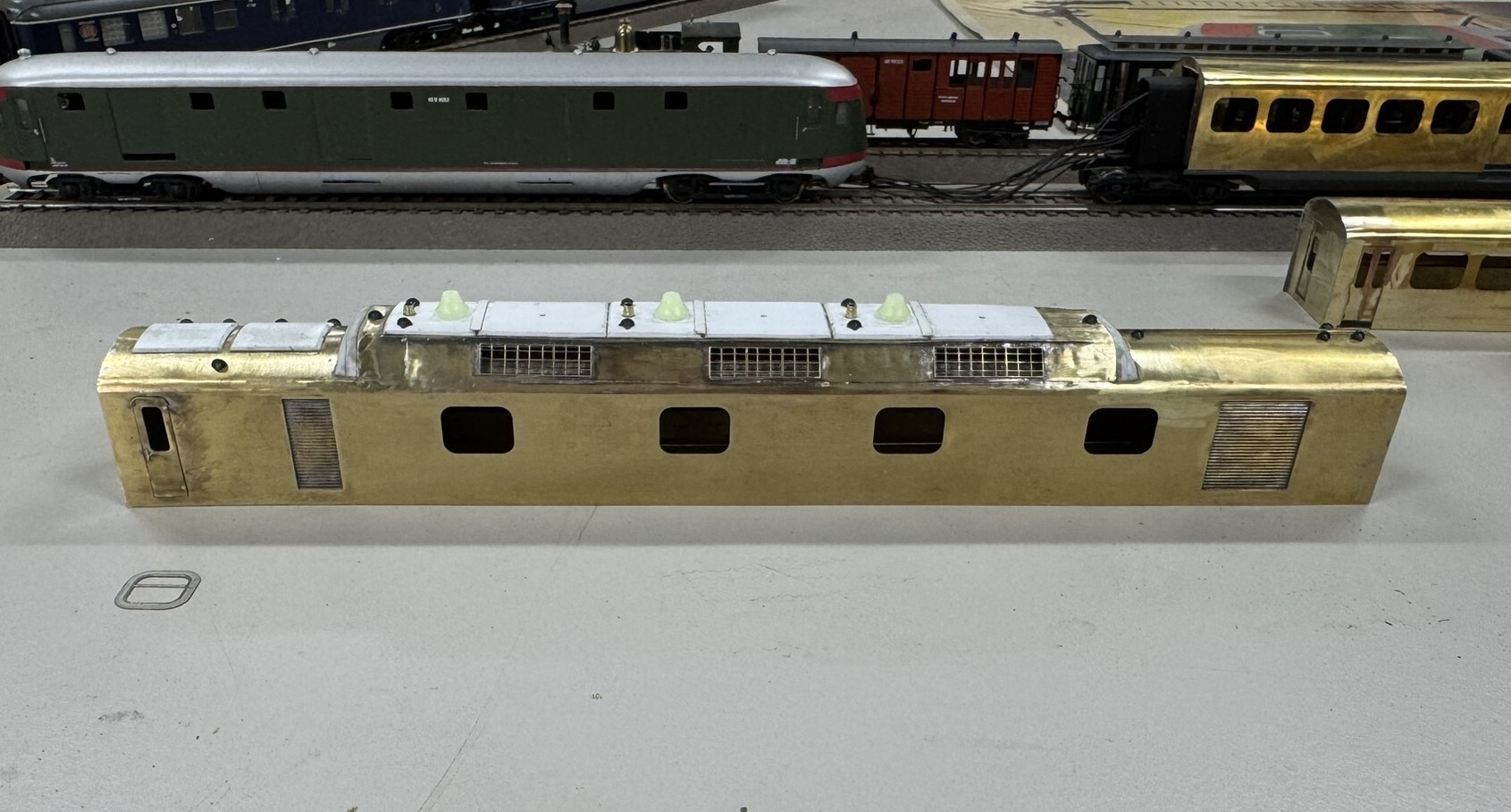

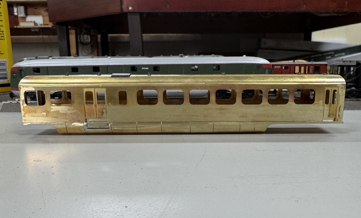

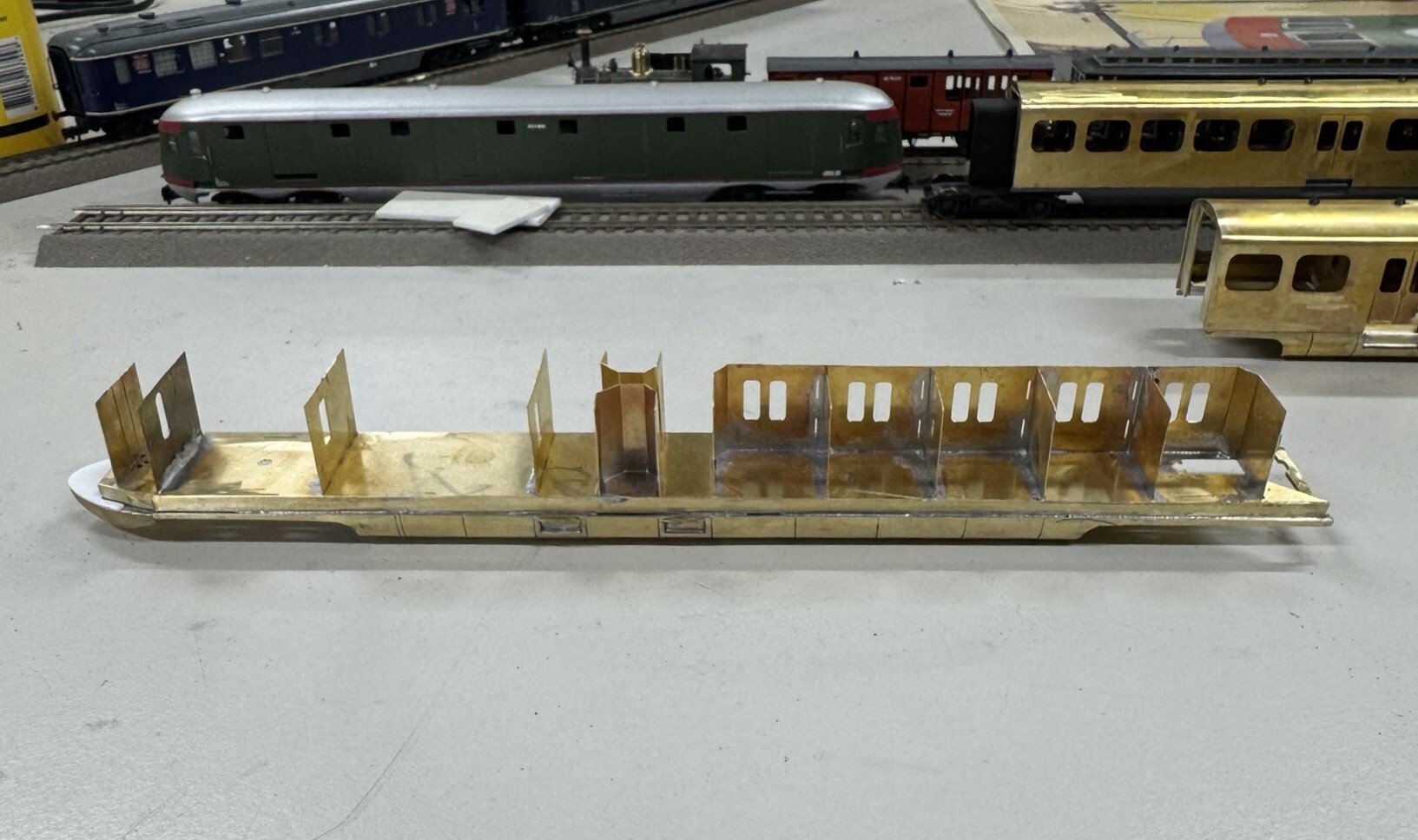

Dank mannen voor alle tips en meedenken. Gelukkig vond ik vandaag bij de geëtste nieuwzilver raamlijstjes een driekwart raam.
Vervolgens de plaats van dit raampje afteken, De onderkant en de bovenkant neem ik over van de bestaande ramen. Het midden van het raam is 1400 mm in het origineel, dus op schaal 16 mm. Het raamlijstje is 10,5 mm breed dus links en recht zijn nu ook bepaald. Vervolgens met stukjes tape langs de maatlijnen afgeplakt om het messing te beschermen. Doe dit dan zo krap mogelijk want er af vijlen lukt iedereen maar bijvijlen is een wondertje. Vervolgens een serie gaatjes geboord en daarna met een freesje de dammetjes doorgehaald. Wat dan overblijft is vijlen met een zoet vijltje tot het raamlijstje er strak in past. Na een kwartiertje werk zit het er in.
Dan de dakbult verder afmaken. De ronde eindes heb ik nu in de juiste vorm gemaakt. De foto's van de het ongeluk bij Westervoort zijn hierbij van onschatbare waarde gebleken, daar er geen tekeningen van deze mD beschikbaar zijn. De enige foto's die ik had had gevonden waren van de grond en van een afstand genomen waardoor details weg vielen. De foto's van Westervoort laten juist veel zien.
En toch komen er soms weer foto's bovenwater. Onlangs in de Beeldbank van de NVBS kwam ik deze mooie tegen.
Beeldbank NVBS
Beschrijving: Motorwagen NS mD 195 bij Werkspoor Utrecht. De in 1953 herstelde mD 195, de voormalige mD 65, werd bij wijze van proef aangepast om de koeling te verbeteren.
Fotograaf: Stigter, L.
Datum: 01-05-1956
En hier de binnenkant van de mD met de Werkspoor RUB diesel en op de voorgrond de dikke koelwaterbuis vanaf de dakkoelers.
Beeldbank NVBS
Beschrijving: Het interieur van motorwagen NS mD 195 te Geldermalsen. De in 1953 herstelde mD 195, de voormalige mD 65, werd bij wijze van proef aangepast om de koeling te verbeteren.
Fotograaf:Stigter, L.
Vroegste datum: 01-09-1956

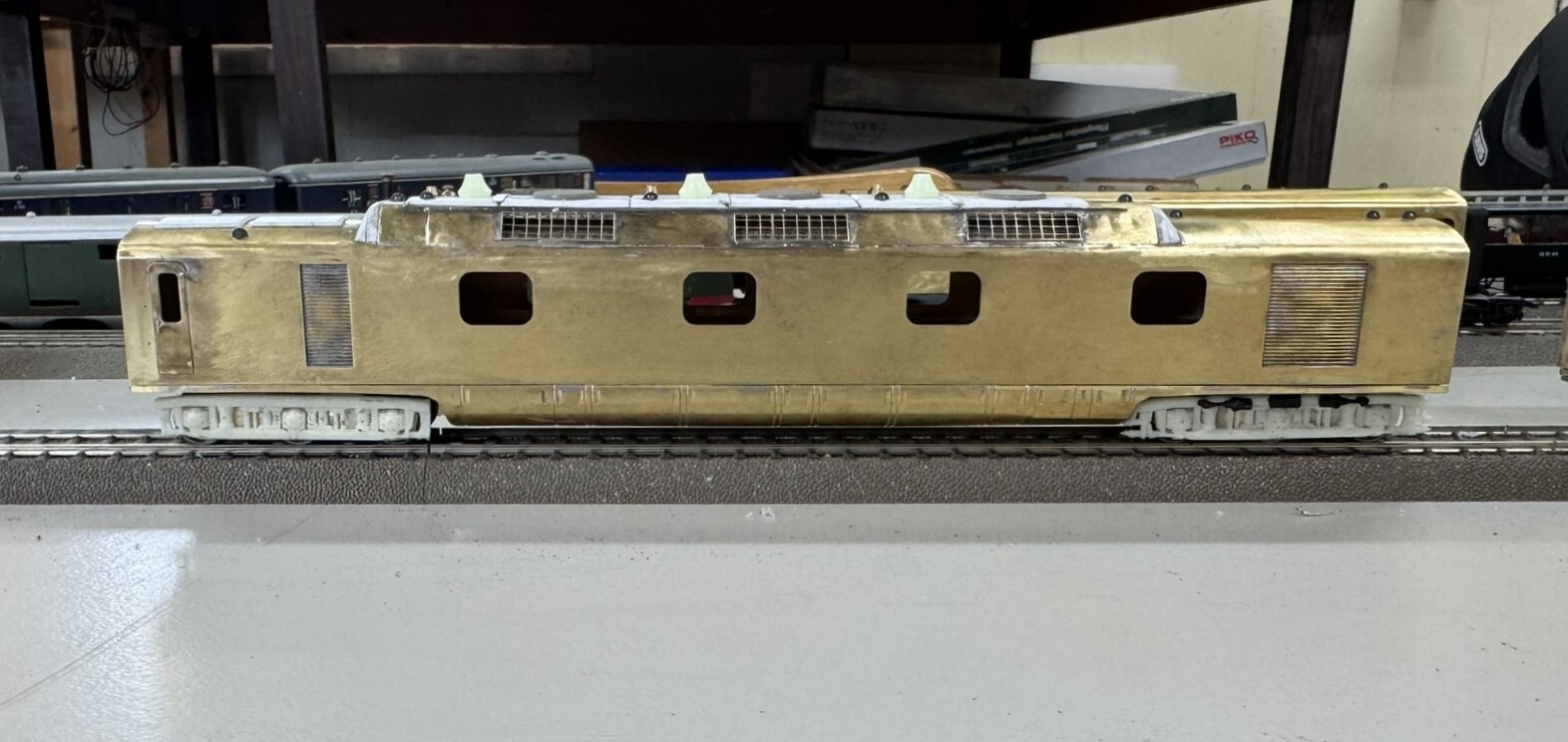

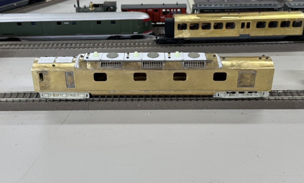

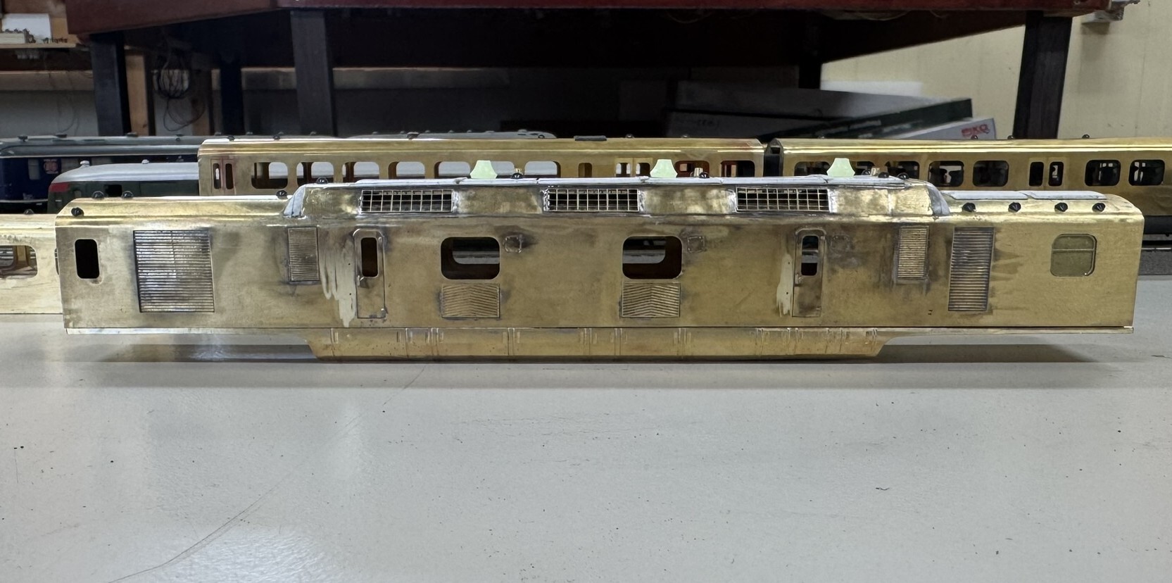

Zover ben ik nu met de mD
Het dak begint al aardig vol te raken. Ik moet nog de rooster voor de ventilatoren plaatsen echter heb ik deze nog niet. Ben nog aan het speuren welke beschikbaar zijn.
Verder nog gaatjes boren voor de handgrepen naast de deuren.
Rob

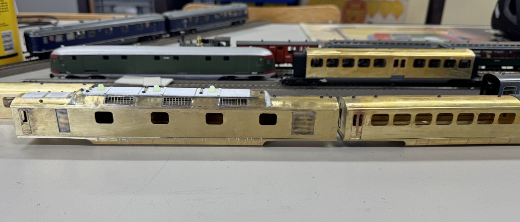

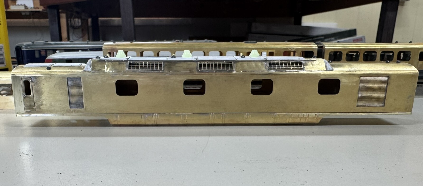

Hier nog een foto van het keukenraampje in de mD.
Ik ben er blij mee dat het goed gelukt is.

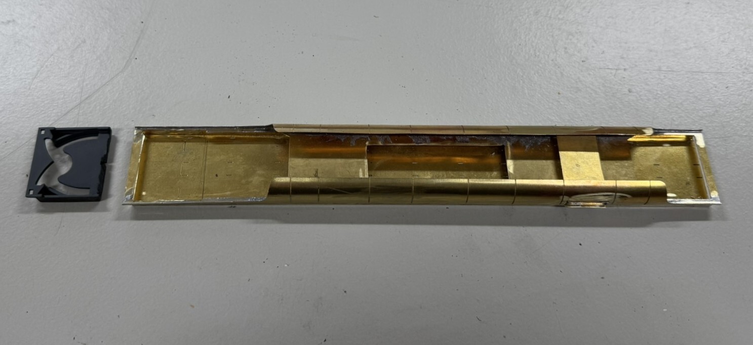

Dan ben ik bezig geweest om het onderstel van de Co/Bo in elkaar gezet. Na een poetsbeurt krijg je dit.
Ik moet nog de wanden en de wc's plaatsen. Ook de koppelingen moeten worden ingepast.

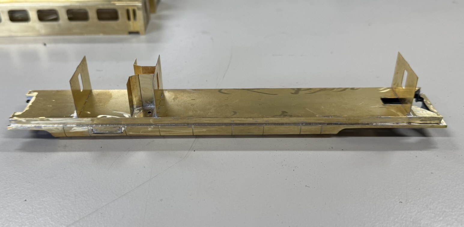

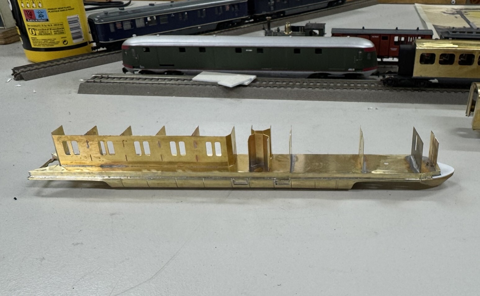

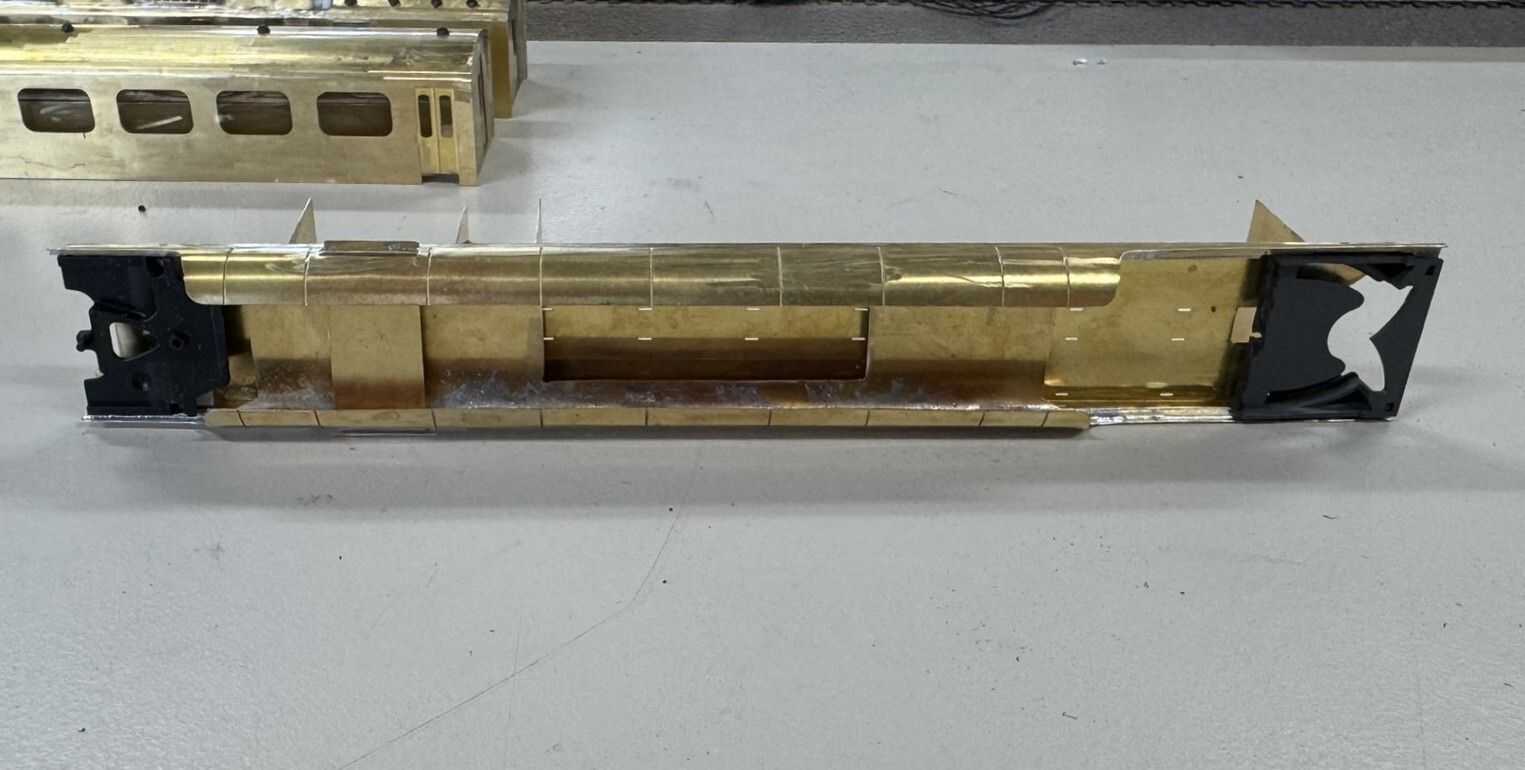

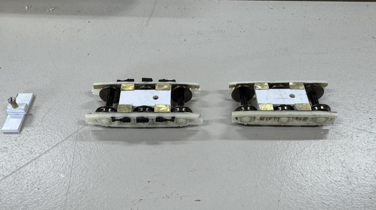

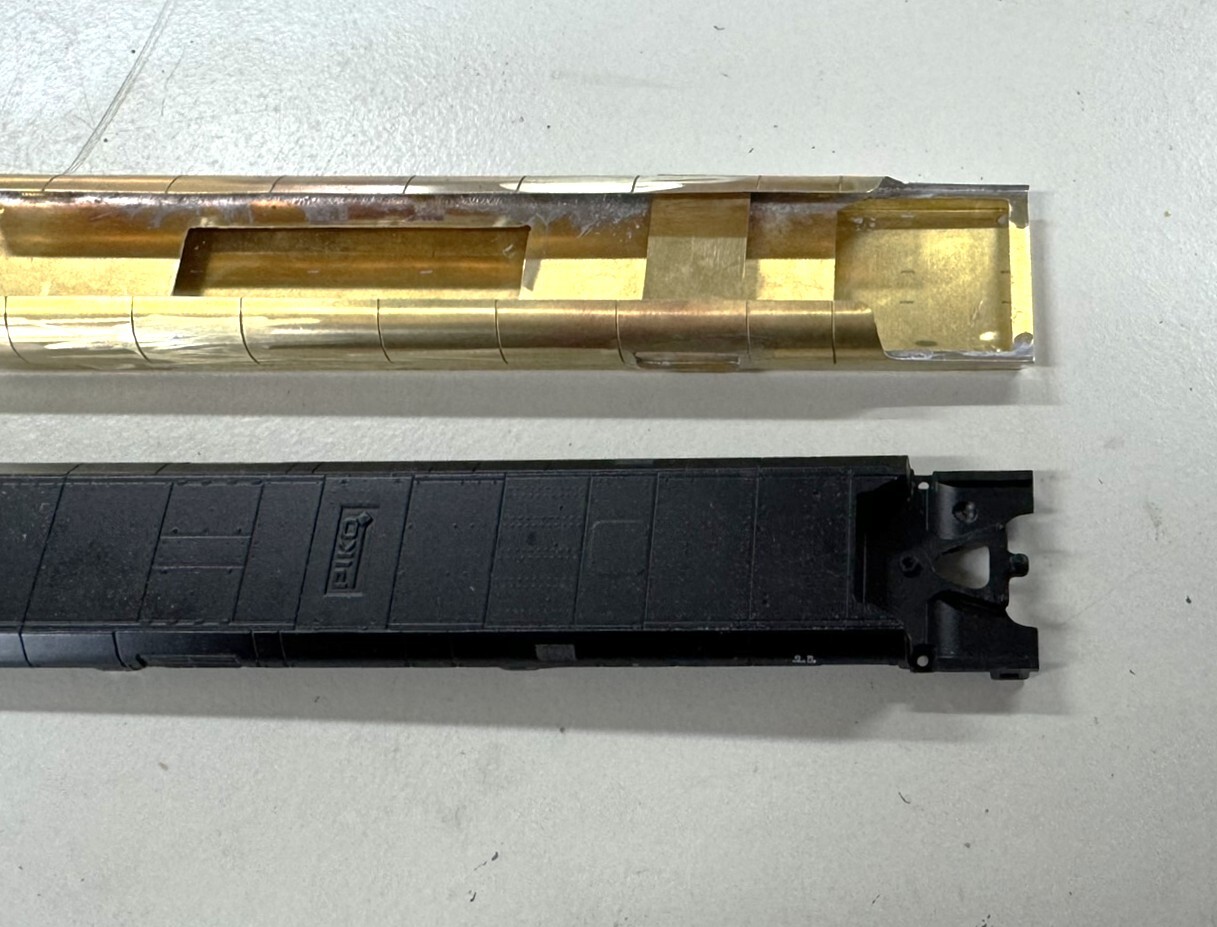

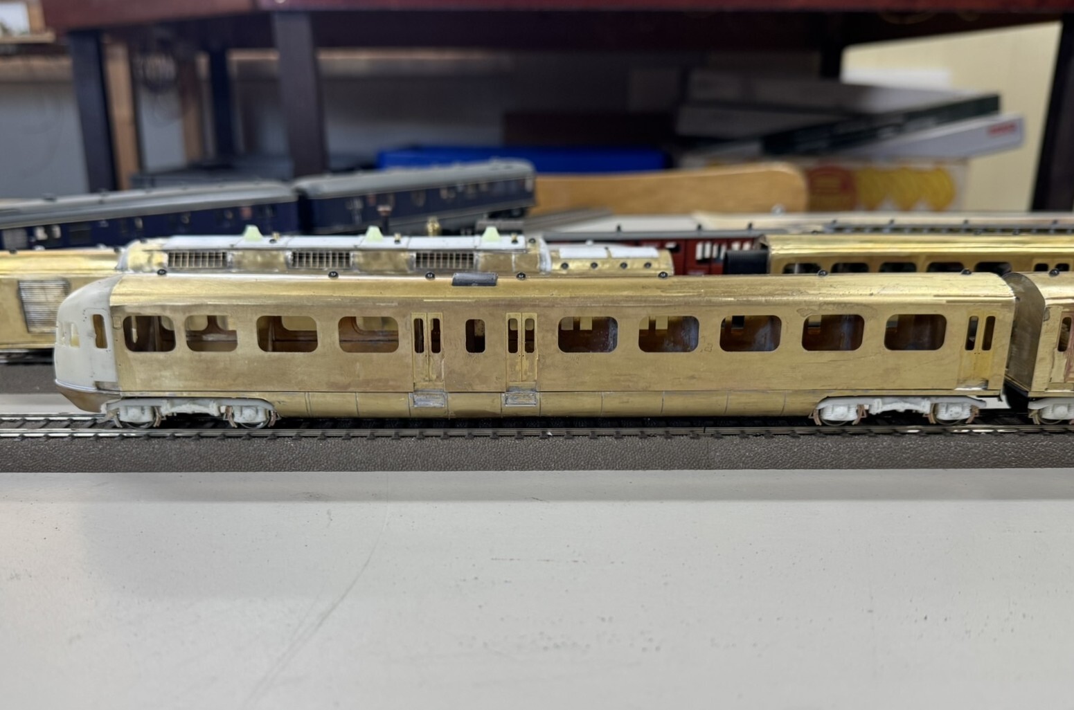

Vandaag verder gegaan met de onderstelletjes. Kwestie van door solderen en op tijd je vingers weg halen als het te heet wordt
Ik laat nu zien hoe ik de Piko koppelingsmechaniekjes aanpas voor montage. De basis is een onderstelletje van de Piko hondekop en de Piko Giruno.
Dan de binnenwanden plaatsen. Vooraf even de passleufjes een beetje openen zodat de wandjes goed passen.
Het volgende onderstelletje is dat van de mD, redelijk rechttoe rechtaan.
De kap er maar op zetten. Het begint al een aardig gevaarte te worden.
Nu nog de ABk / Ak
Rob

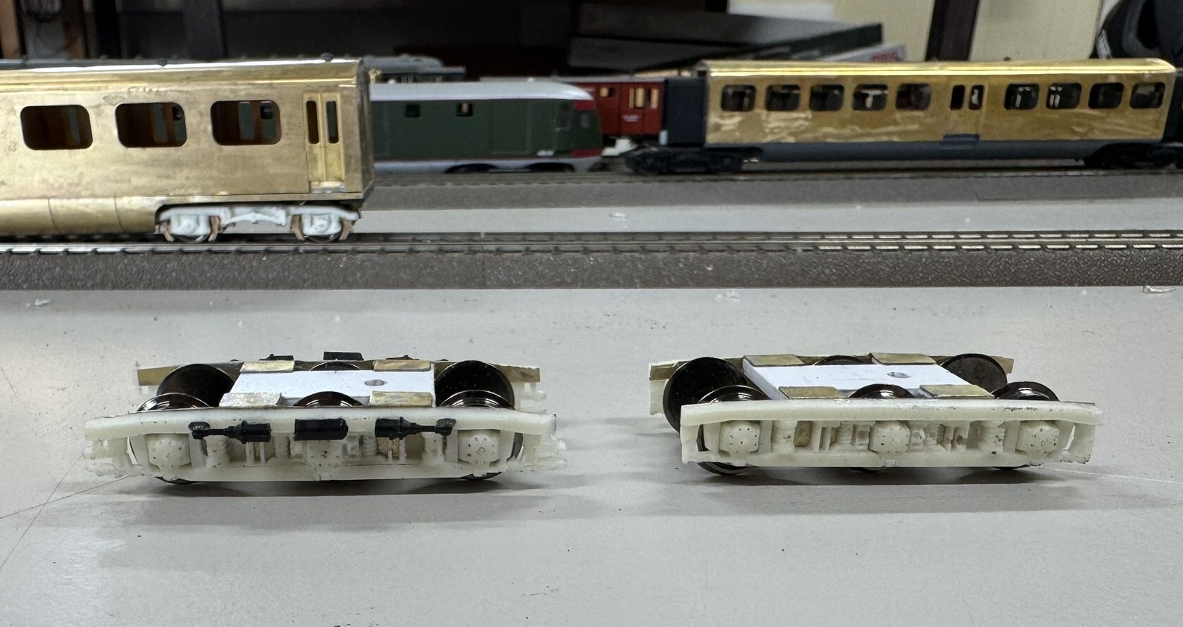

25 April 2025, 21:59:10 »

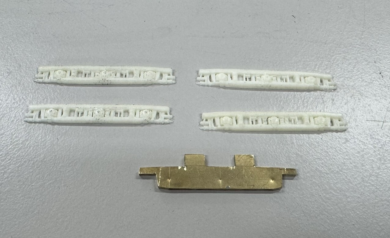

Deze keer de draaistellen in elkaar gezet. De draaistellen zijn verbeterde exemplaren, Het ontwerp is door FRIE verbeterd, de draaistelzijkant bestaat nu uit twee lagen die op elkaar gesoldeerd moeten worden. Daar bij wel opletten want er is een binnenkant en een buitenkant. Te herkennen aan de remblokken imitatie. Als je dan de remblok imitaties verwijderd aan de gietstukken krijg je draaistel zijkanten met mooi reliëf, kijk maar
Dan nog een paar draaistel draaipunten maken en je de ABk op de draaistellen plaatsen. Dat is even genieten.
De draaistellen voor de mD hebben wat meer werk. De gietstukken waren bedoeld om aan een fabrieks motordraaistel te plakken en hebben geen metalen frame. Dan maak je die toch gewoon zelf?
Men neme vier plaatjes messing en soldeert deze op elkaar. Een lang zijkant maak je mooi vlak, ik doe dat met een schuurschijf. Van deze vlakke kant kan je nu gaan meten. Eerst de asafstanden, dan de hoogte van de assen. Op de snijpunten een centerpuntje maken voor het boren van de asgaten. Vervolgens leg ik het gietstuk er op en teken de contouren af. En dan is het een kwestie van weghalen wat niet nodig is.
Rob
YouTube
Mat 46
Mat 40

03 May 2025, 20:00:44 »

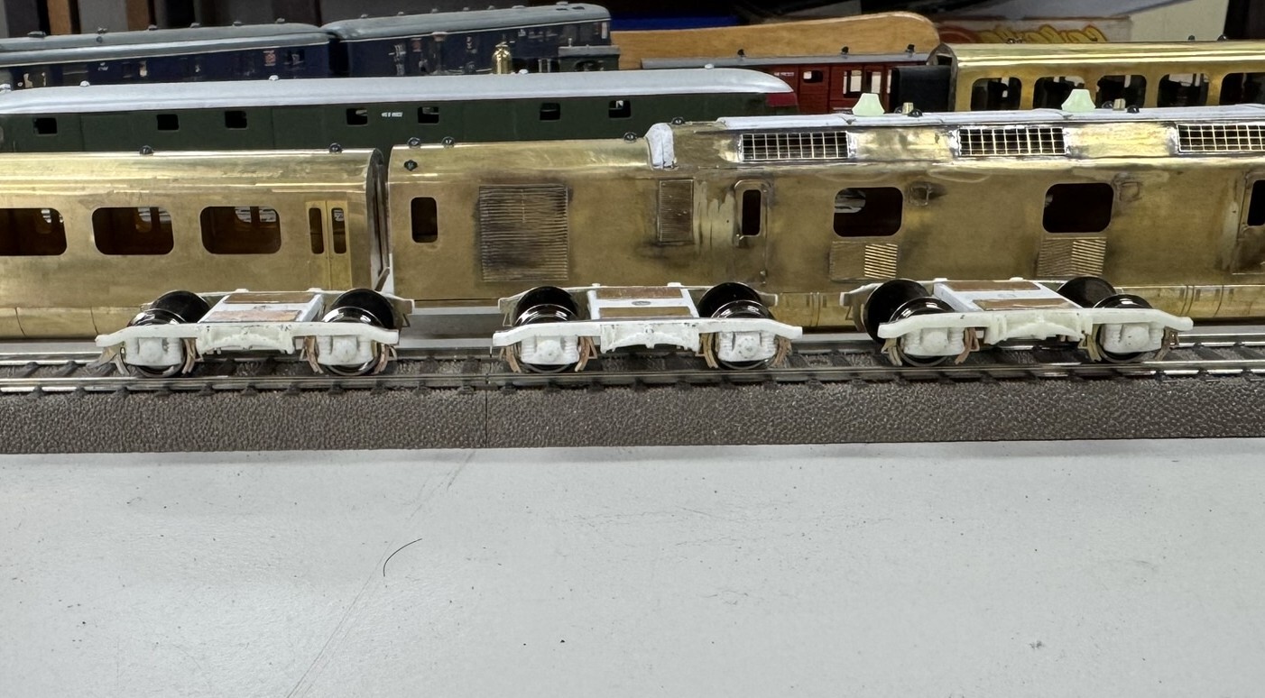

De draaistellen van de mD waren op het eerste gezicht gelijk aan elkaar, maar toen ik wat nadere informatie hierover zocht zag ik toch behoorlijke verschillen. Ik was vergeten dat er maar één aangedreven draaistel was en de andere een loopdraaistel. Door de elektromotoren was er geen plaats voor meer voor de remcilinders in et draaistel en zijn buiten het draaistel aangebracht. Ook de remverstellers moesten buiten het draaistel worden geplaats.
Dus in de rommelkist gesnuffeld en daar vond ik een Roco 2200 draaistel en daar zaten remcilinders op. Die maar even geleend.
Toch leuk die kleine detailverschillen.
Dan maar even onder de mD plaatsen.
Wat een gevaarte is die mD toch geworden.
Hiermee is de ruwbouw afgelopen en kan het naar de schilderloods
Rob

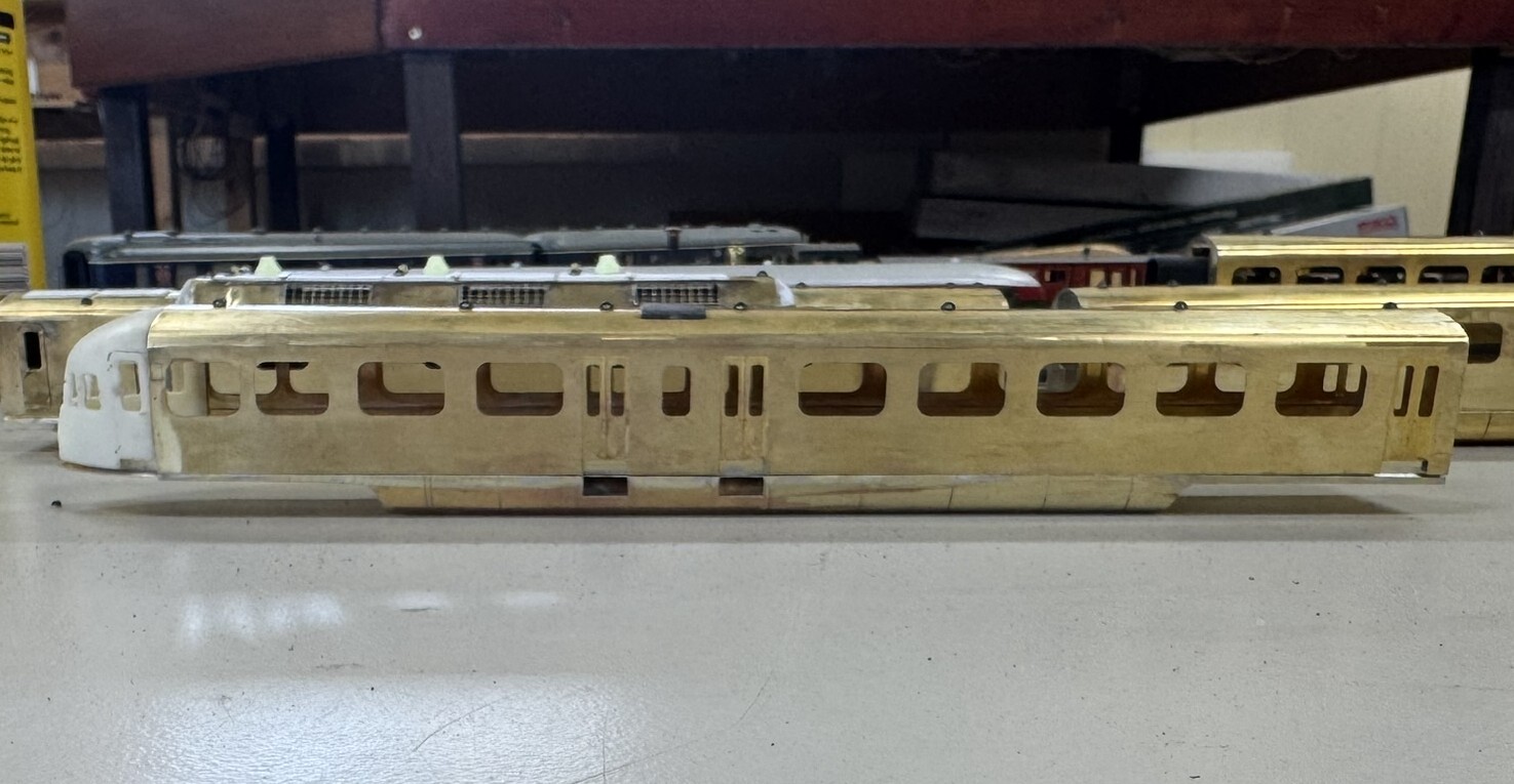

Reactie #132 Gepost op:
18 May 2025, 11:32:25 »

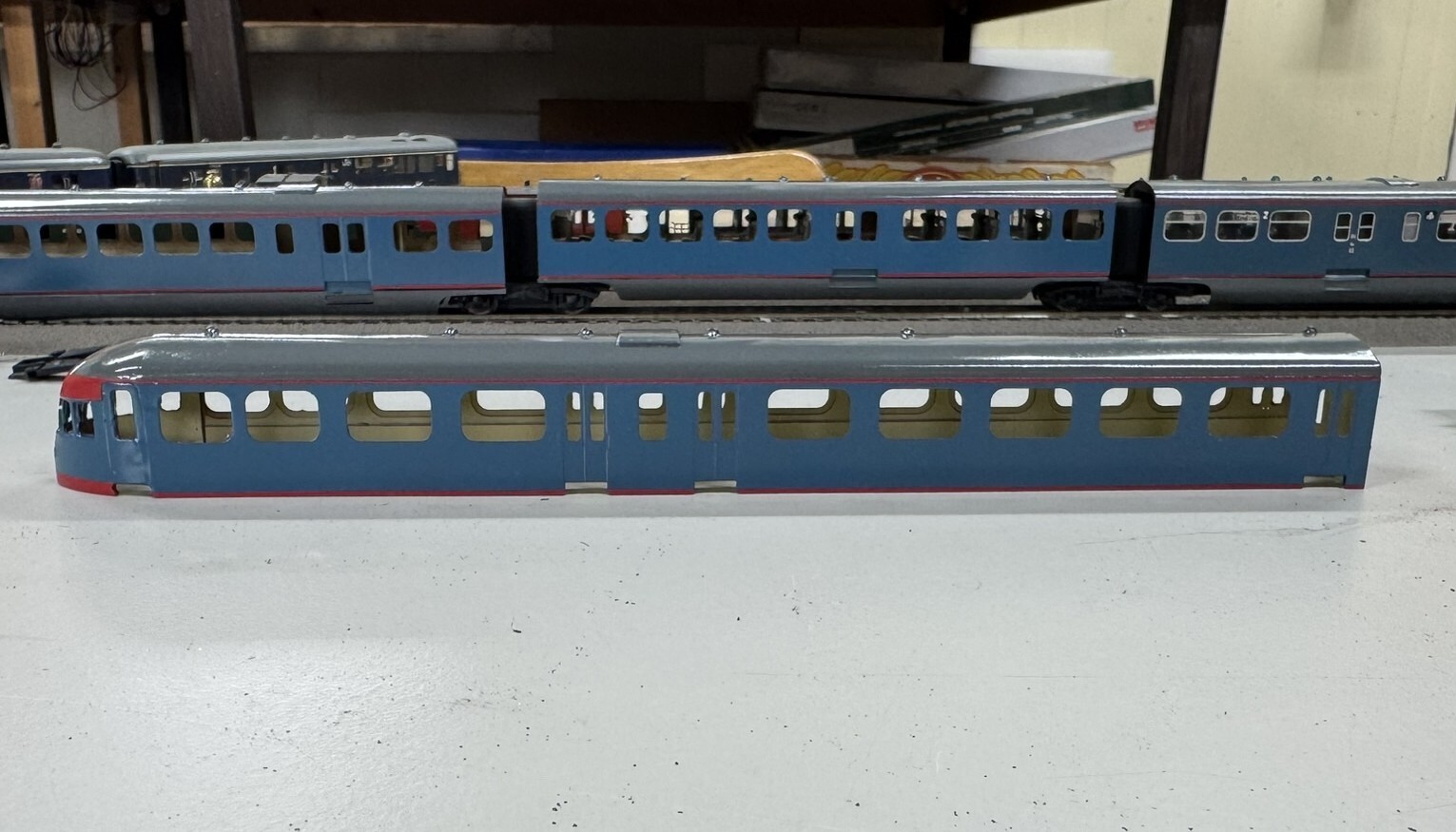

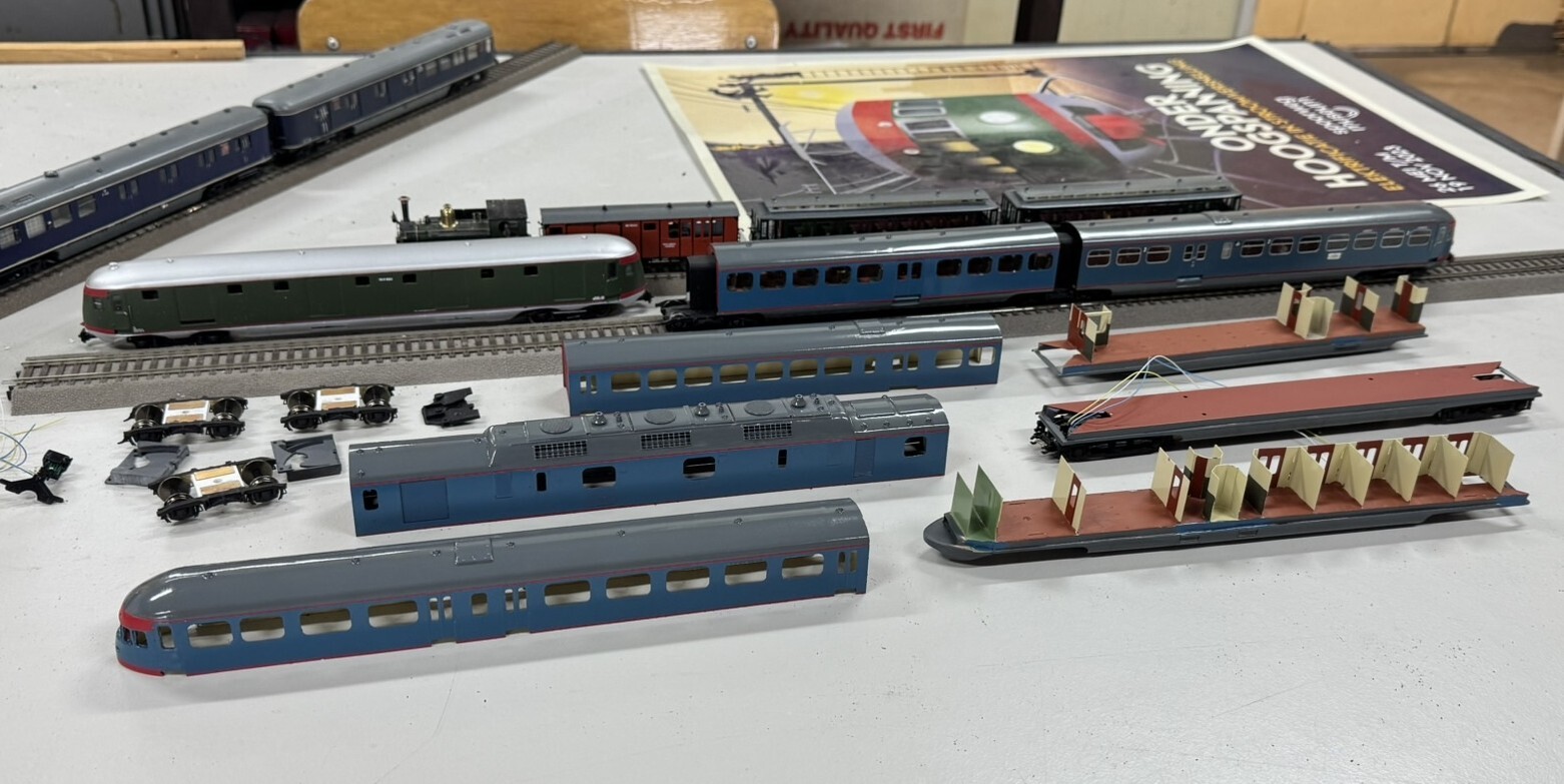

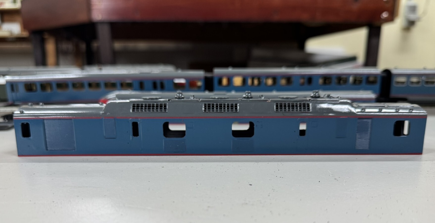

De verfnevelen zijn opgetrokken uit de schilderloods
Het kan nu lekker drogen en uitharden, daar is het mooie weer goed voor
Hier de Ak
En de mD staat lekker te glimmen
En een overzicht van wat nu allemaal een kleurtje heeft gekregen
Dan verder gaan met het interieur, klasse borden en opschriften op de bakken. Dan een laagje vernis er overheen.
Ben nog aan het nadenken over een interieur voor de mD. De wanden plaatsen is het minste wat ik kan doen. Zit alleen na te denken om drie RUB diesels te plaatsen maar daar zijn geen tekeningen van. Of een andere V12 diesel dat er op lijkt. Suggesties hiervoor zijn van harte welkom
We komen er wel
