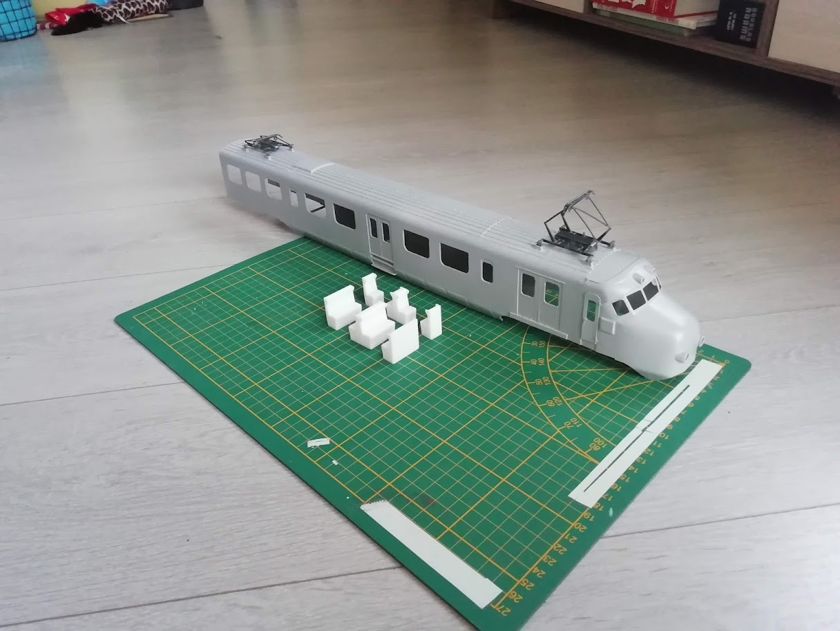

Met of zonder lamp en zwart randje ? Testen dus.
Dit staat op dit ogenblik (donderdag middag 15:00) te printen op de thuis-printer. Vanavond laat weten we meer.

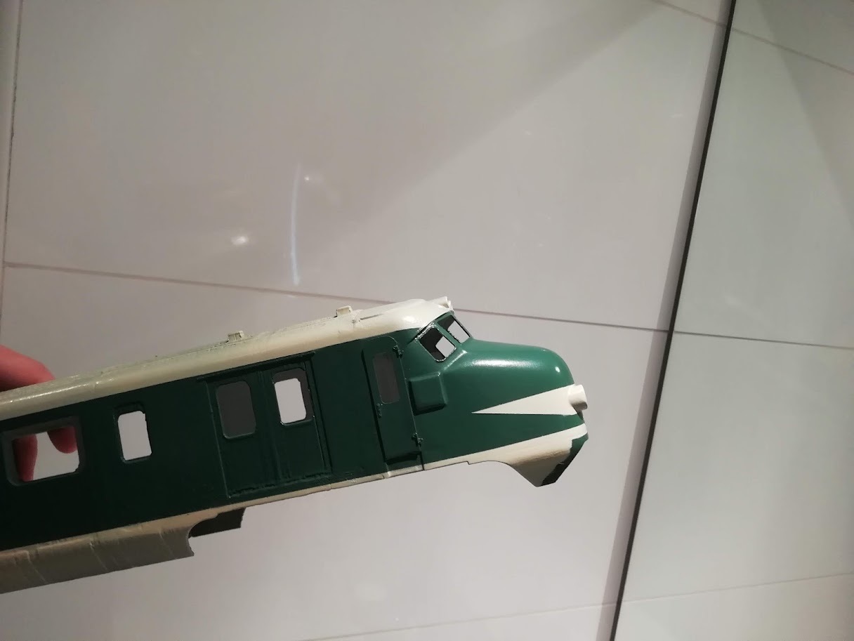

Dit kwam uit de printer.
Tevreden ? niet helemaal.
1. support vergeten onder raamstijlen
2. printlijnen in het onderste deel (zijkant). Die kunnen en gaan we nog bijwerken.
3. rand rond de koplamp.......bijna tevreden mits het materiaal van de neus makkelijk schuurbaar/straalbaar is. Dat gaan we testen.

In afwachting van resultaten bij professionele printbedrijven ben ik toch nog even bezig geweest met wat schuurproeven.
De Nylon verssie van Shapeways..niet schuurbaar, niet plamuurbaar...afgevallen.
De oranje resin is redelijk scuurbaar, maar te hard... afgevallen.
De groene resin biedt perspectief.
Kijk naar de twee restanten van de supports op de bodemplaat in de hoek.
Stap-1: Een brandnieuwe scherpe vijl, kap 3.
Stap-2: Vervolgens een schuurblok,
Stap-3: Vervolgens een polijstborstel.
Stap-4: Nat afvegen.....
Deze methode heb ik ook losgelaten op één kant van de neus en het dak (met printranden) en er daarna Motip primer over gespoten.
Oneffenheden en printranden verdwijnen als sneeuw voor de zon. Als, (ik zeg als) we zelf zouden gaan printen is deze resin een hele goed optie.
Volgende stap was het verwijderen van de koplamp en de balken. Die worden als los item geprint. Zo houdt je de "kale" vorm van de neus/dak over en kan er geschuurd worden. Tevens zijn verstevigingsprofielen (anti kromtrekken) en een aanslag voor de bodemplaat aan de binnenkant aangebracht. Constructiewerk is dus ook al begonnen.
