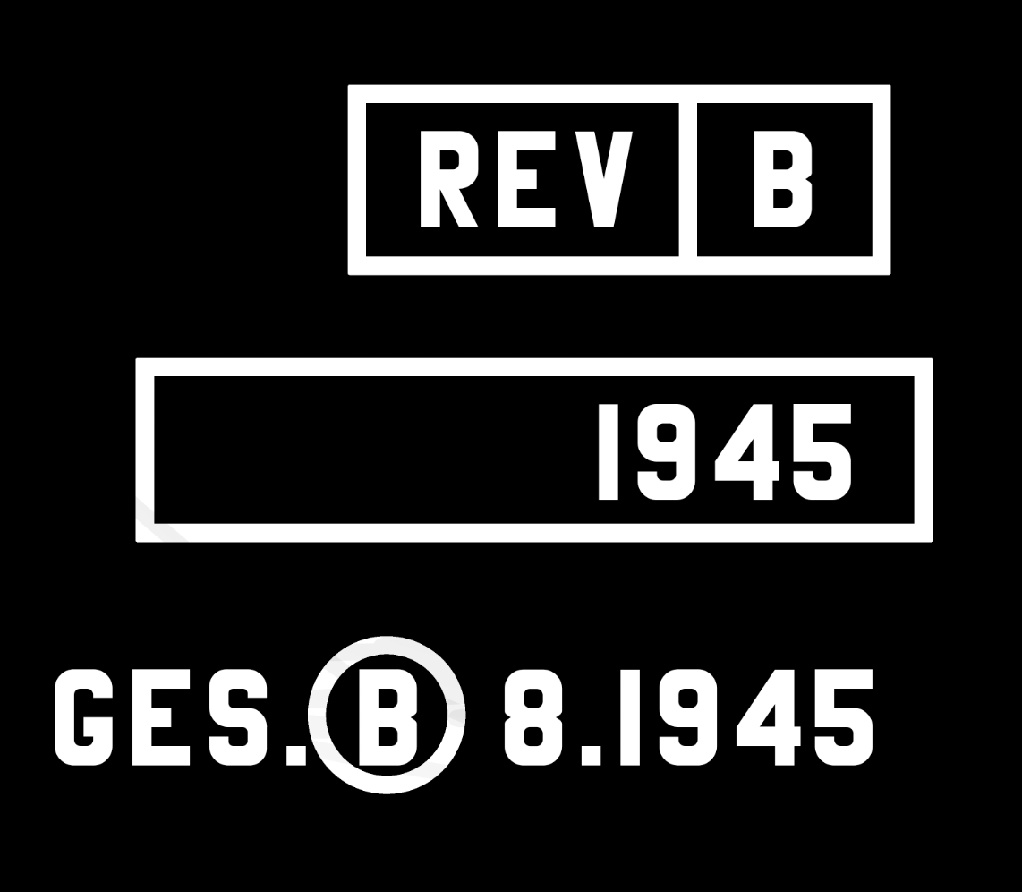

De volgende transfers moeten dus gemaakt worden voor jouw treinstel in willekeurige volgorde
baknummers klaar 10 x
revisie data moet nog gemaakt worden, andere plaats en vorm op dit treinstel
niet roken bordjes klaar  32x
in en uit lampen klaar  28x
radstand 3 meter klaar 10x
remsystemen 10x klaar
klasse borden 3e 16x 2e 10x  en 1e klas 8x
treinstel nummer bord 4x klaar
gewicht weet ik van één rijtuig de rest weet ik niet 10x
nog wat vergeten of een te laag aantal laat het weten
« Laatst bewerkt op: 27 February 2024, 19:32:02 door Gerco van Beelen »

Heb revisie gedeelte ook gemaakt de breedte is afhankelijk van de ruimte tussen de smalle deuren en de achterzijde van de bak. Heb nu 6 mm maar denk dat dit smaller moet zijn. Kan je dit voor me na meten Rob zodat ik het de juiste maat kan geven.

Gerco,
Lekker bezig  (y)
Paar opmerkingen / aanvullingen
Het waren geen NIET ROKEN maar VERBODEN TE ROKEN (nieuwe spelling)
Bij de klasse borden zijn het 20 x 3e klasse, 16 x 2e klasse en geen 1e klasse. De middelste coupé van de tweede klasse was facultatief 1e klasse maar dit was niet aangegeven aan de buitenkant.
De gewichten van de afzonderlijke rijtuigen waren voor de ABk 51,5 ton, Cr 50,5 ton, Co 37 ton, Coo34 ton en CDk 41 ton. In totaal 214 ton.
De breedte van de revisiedata zal ik morgen opmeten als ik weer in mijn studio ben. Ik laat je dit zo snel mogelijk weten.
Dan de REV de B is van Beijnes, dit is de bouwer en het jaartal is de in dit geval de levering dus dit moet 1941 zijn.
De GES is de B van Beijnes ook weer de datum van levering
Dit zijn de revisiegegevens van de CDk, Coo en de Co allen door Beijnes gemaakt.
De Cr en de ABk werden door Werkspoor gemaakt dus hier geen B maar een W
Rob

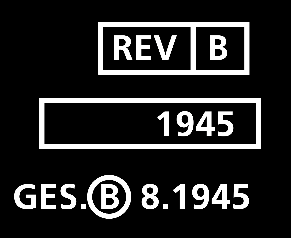

Wel nog even het lettertype aanpassen, wat er nu staat kwam pas in 1994 voor het eerst bij de NS voor ;)

Wat betreft het lettertype stoor ik mezelf daar niet zo aan, het is zo erg klein dat je het verschil nauwelijks ziet. Maar je hebt gelijk het is niet juist. Ik kijk altijd naar een model op een afstandje dan zie je dat er wat staat maar niet inhoudelijk.

Tekst was al verboden te roken
Revisie tekst heb ik vrij ingevuld omdat je na oorlogs wilde rijden en dit treinstel weer in november 1945 op de baan kwam. Geef maar aan wat je als tekst wil hebben. Het baknummer stond er toen nog niet bij vermeld
lettertype aangepast
« Laatst bewerkt op: 28 February 2024, 09:34:23 door Gerco van Beelen »

Zit na te denken over de tekst van de revisie. moet niet ipv de B of W een H geplaatst worden of wil je de originele aflever data van 1941 hebben staan.
Is wel wat gedaan als revisie want het stel werd in nov weer ingezet. Misschien kon dat niet eerder omdat het spoor herteld moest worden en het niet eerder ingezet kon worden. wamt zijn jouw gedachten hierover Rob.

Gerco,
Ik denk dat je gelijk hebt. Bij de REV zou inderdaad november moeten staan alleen geen H maar HLM. Kijk maar naar de volgende afbeelding
Afbeelding uit het HUA
Dus dan is het de november revisie datum.
Ik heb het opgemeten, er is 5 mm beschikbaar
