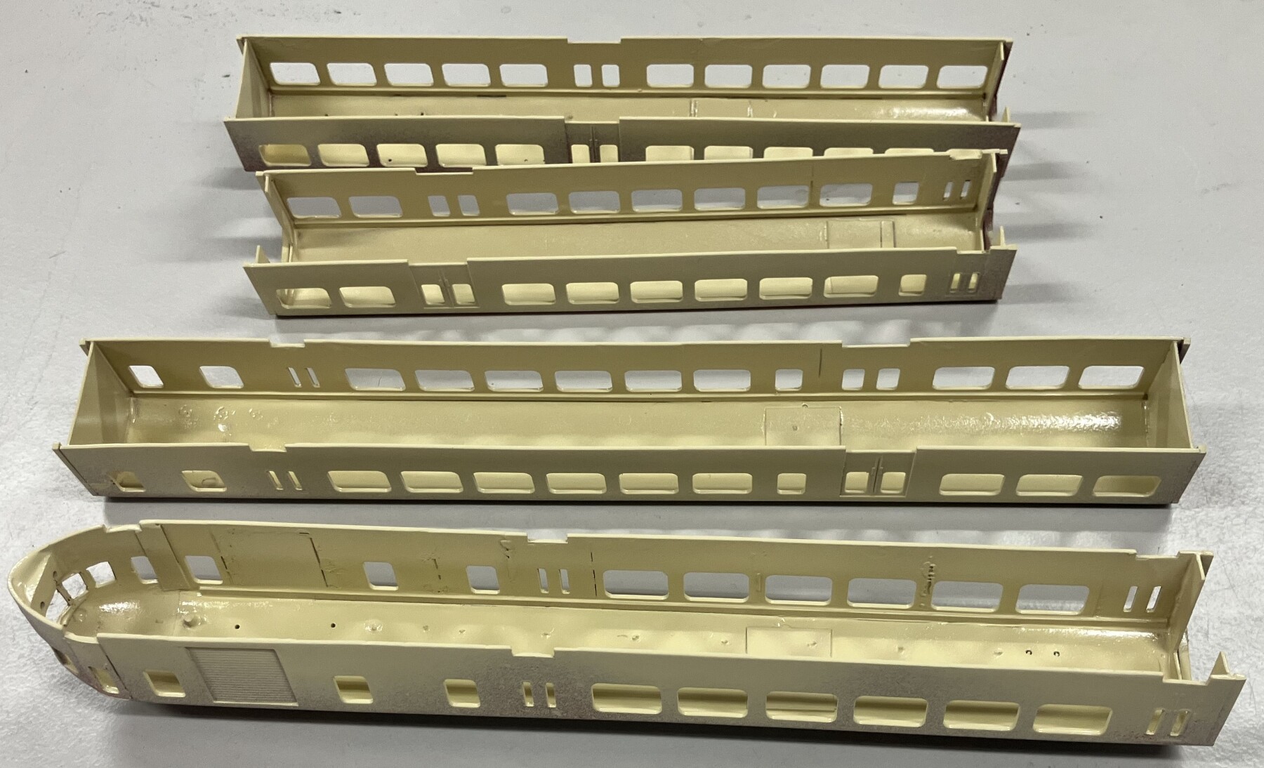

Vandaag heb ik de ABk voorzien van dakdetails.

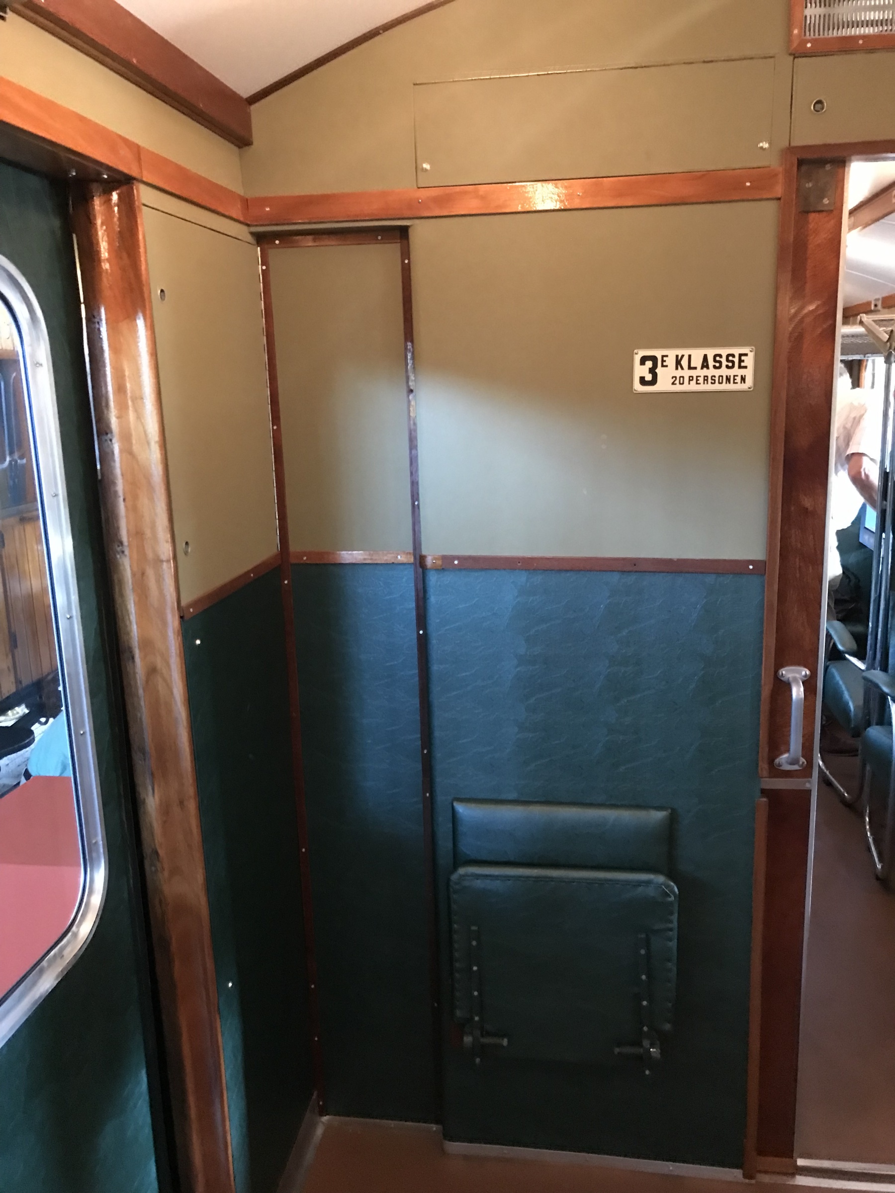

En heb ik de binnenkant van de kappen een spuitbeurtje met creme gegeven. Ik vind dat dit de beste kleur is om het plakdoek weer te geven wat op de wanden is geplakt.
Kijk maar een interieurfoto van de 252 door mij gemaakt.
Rob

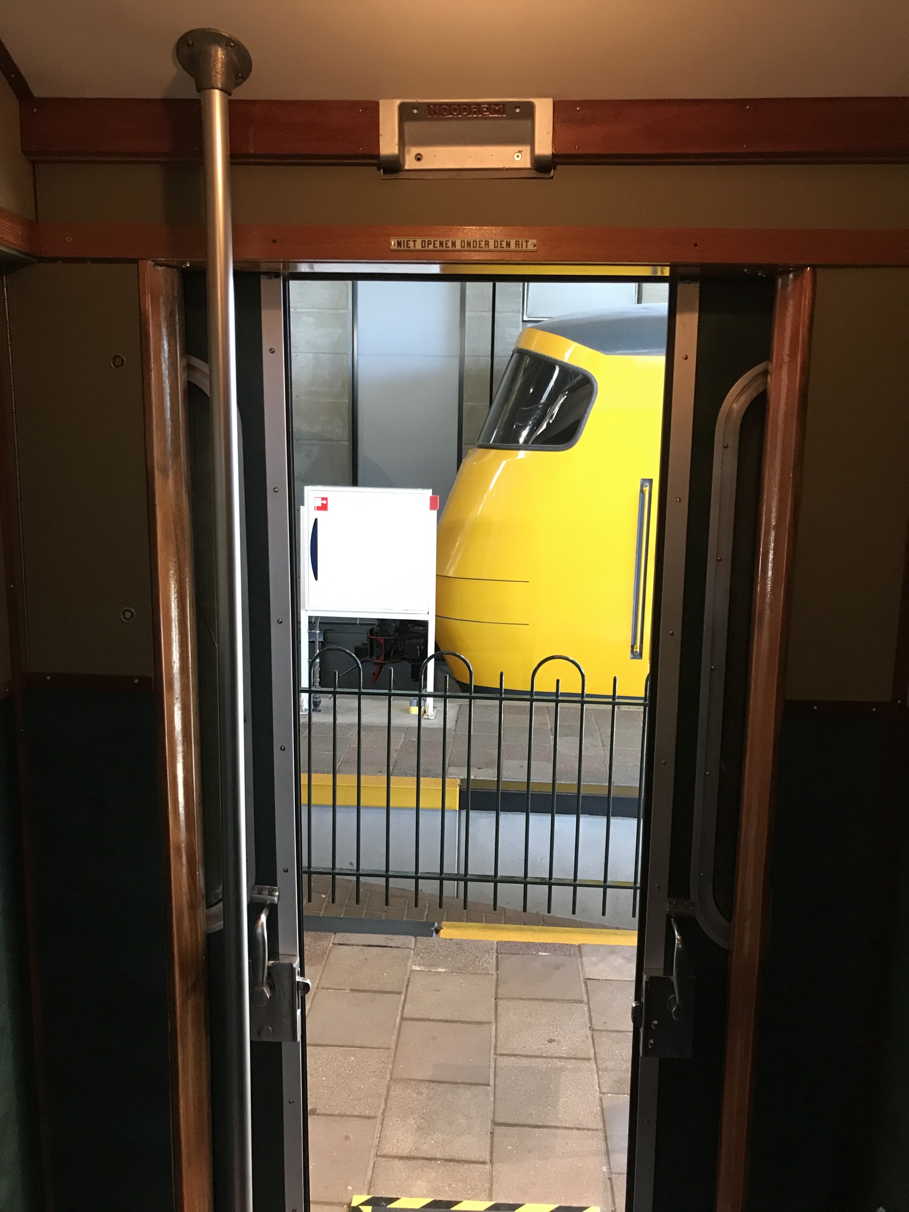

De 252 was rolvaardig toen het naar spoorwegmuseum ging maar nog niet klaar om zelfstandig te rijden. Kijk maar naar de onderstaande foto, je moet even zoeken naar wat ik bedoel maar het is essentieel stukje veiligheid.
Hopelijk kunnen ze het deze winter afmaken zodat we van de zomer kunnen genieten van een zelfstandig rijdende 252.
Rob

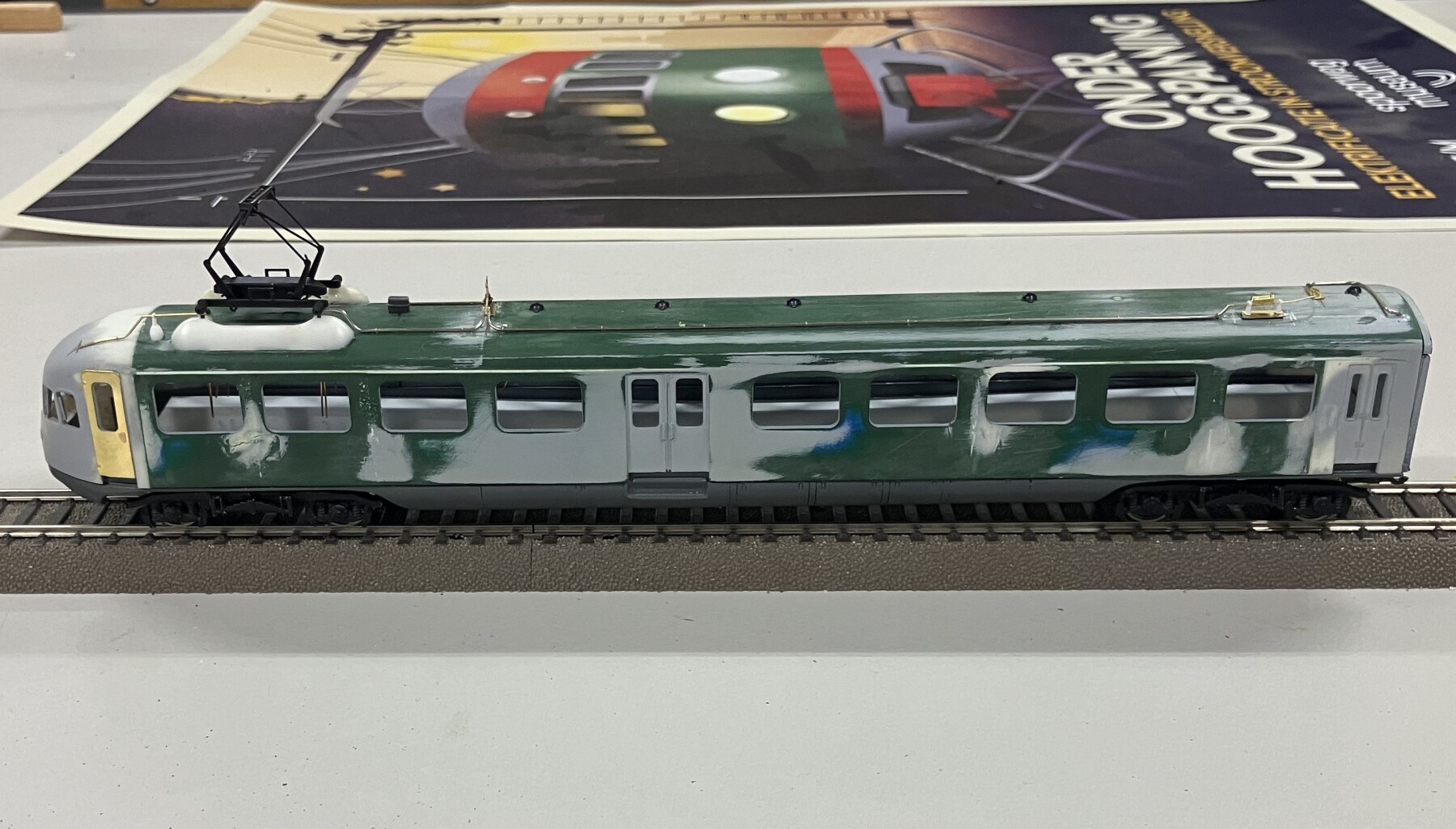

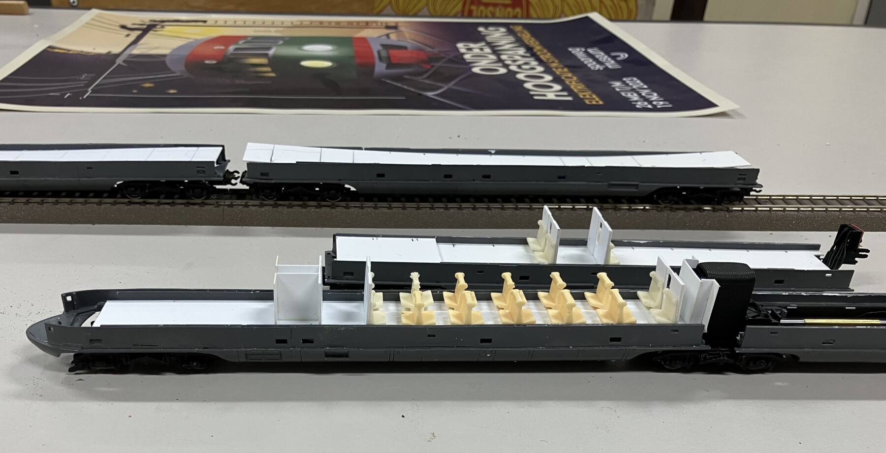

Vandaag wat spuitwerk gedaan. Terwijl de verf aan het drogen is begonnen met het interieur samen te stellen, als eerste de CDk. Voordeel van een motor in de Coo is dat je nu een bagageafdeling kan inrichten  ;D
De Co ben ik ook al aan begonnen, je kan hem op de achtergrond zien, ik heb in de vloer een sprong gemaakt om boven het draaistel ruimte te maken voor de bedrading van de kortkoppeling.

Ziet er alweer strak uit Rob.
De reclame poster op de achtergrond is ook erg mooi.
Succes met de verdere bouw. (y)

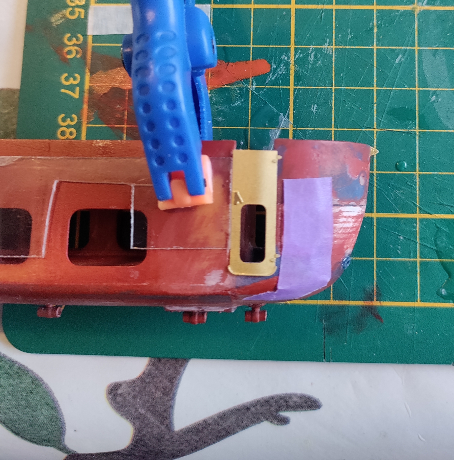

Messing details op een kunststof model aanbrengen leidt soms tot de nodige frustratie. Dat moet met secondelijm en, nadat het alvast je vingers aan elkaar heeft geplakt, zuigt het zich daarna gelijk vast op de wand. Recht of niet recht.... Zo heb ik al menig scheve cabinedeur moeten lospulken.
Nu had ik gisteren wat bedacht:
Ik zet een aanslag klem op het model waar de deur precies recht tegenaan past. De aanslag is een stukje polyethyleen of vergelijkbaar plastic (waar superlijm niet op houdt). Hier gesneden uit een fles schoonmaakmiddel.
Daarna is het een eitje om de deur in 1 keer recht op zijn plek te leggen.  :)

Paul, probeer eens Quartel type B lijm.
Dat heeft een vertraging. Ik gebruik het
denk ik al zo'n 30 jaar, ook voor bv resin.
