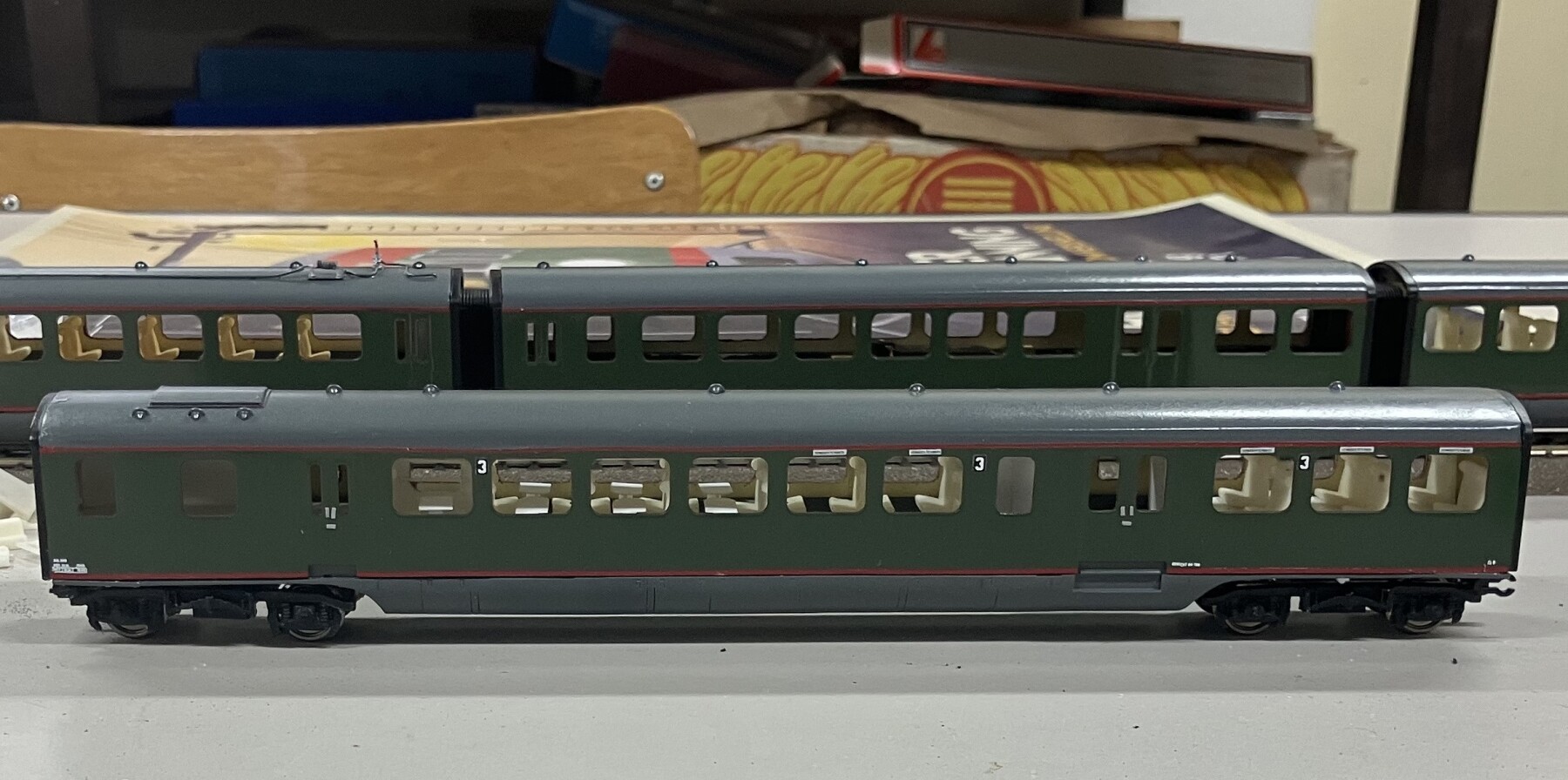

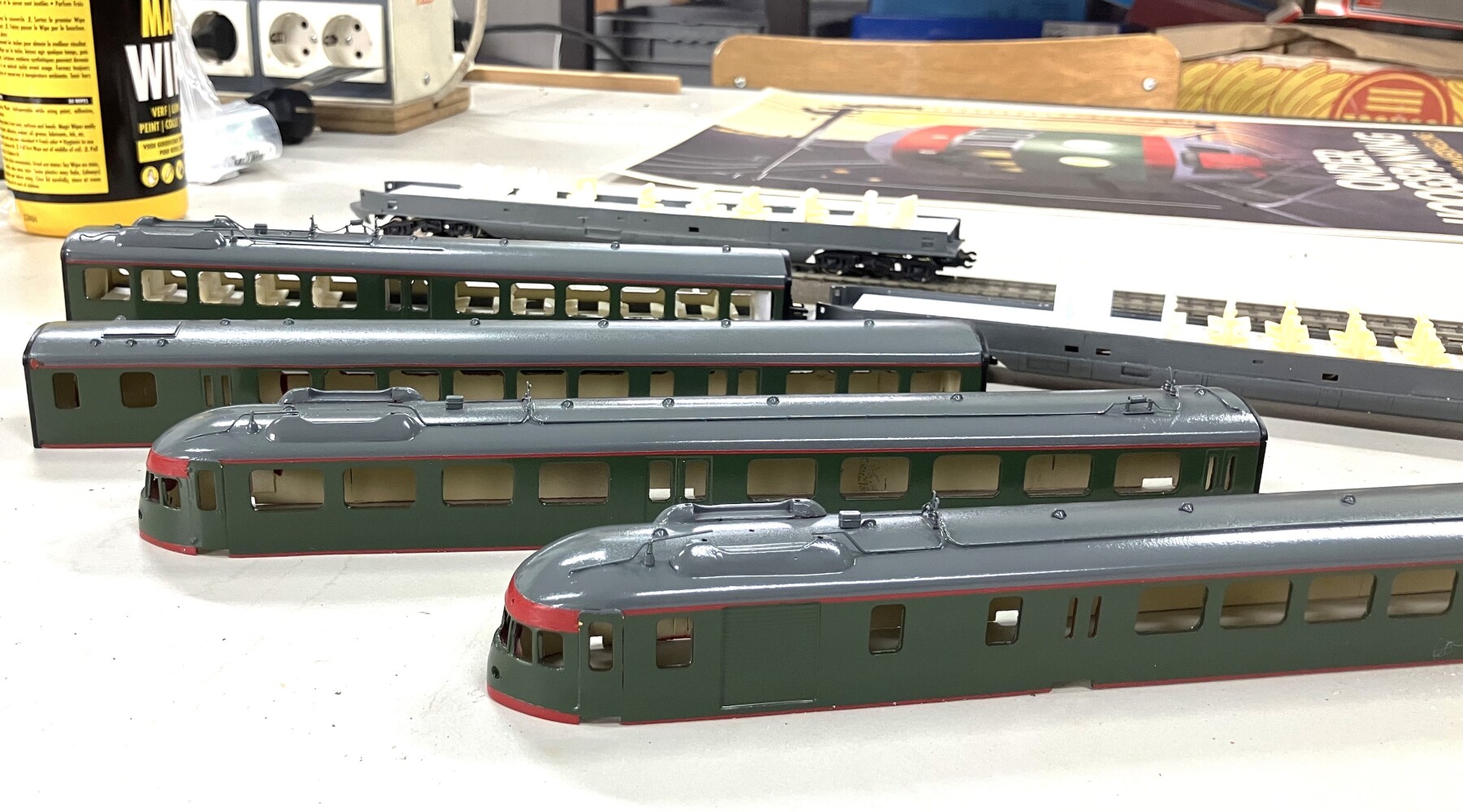

Vandaag ben ik verder gegaan met het spuiten van de kappen. Ik heb de vorige keer de kappen rood gespoten en dat was nu helemaal droog. Zodoende kan ik de biezen af gaan plakken.
Ik gebruik daarvoor de brede Tamiya tape. Die plak ik op een schone snijmat en vervolgens met behulp van een stalen liniaal snij ik de biezen.
Na het plak proces spuit ik er nog een dun laagje rood er overheen om de tape te sealen. Zo voorkom je onderkruipers en als ze er eventueel er zijn dan zie je ze niet want rood op rood.

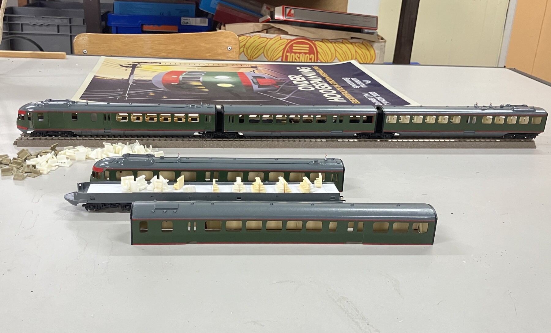

Tussen de droogsessies door ben ik verder gegaan met het interieur. De Co is nu gereed, kijk maar.
Met interieur van Cr ben ik ook al begonnen

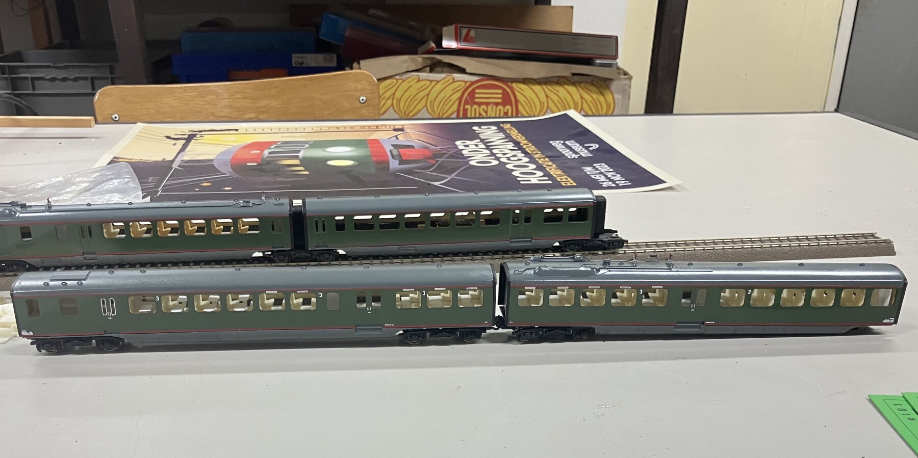

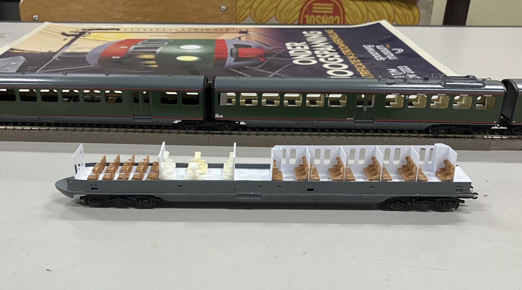

Vandaag heb ik het schilderwerk van de kappen kunnen voltooien. Ze zijn nu gereed voor de nodige touch-ups en de beschriftingen en nog wat kleine details. Daarna kan de blanke lak er overheen.
Maar wat zijn het nu nog een stelletje glimneuzen :o
Even het Beijnes deel van de ElD-5 op een stukje rails gezet.

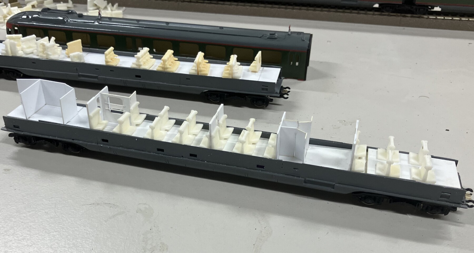

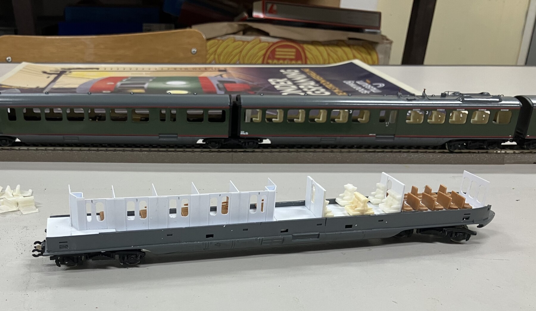

Terwijl de kappen aan het drogen zijn ben ik verder gegaan met een leuk werkje, het interieur van de Cr maken. De keuken en de restauratie met de kelners afdeling. Ik wil nog de tafels maken in de restauratie.
De kap er overheen gezet om te kijken hoe de bankjes uitlijnen.
Ter herinnering hoe de restauratieafdeling met kelnersafdeling in het origineel er uitzag. Beide foto's zijn afkomstig uit het HUA. Ze laten het interieur zien van de 801 na de aflevering in 1942. Met als interessant detail de luidsprekers van de omroep installatie en de blauwe lampen i.v.m. de verduistering.

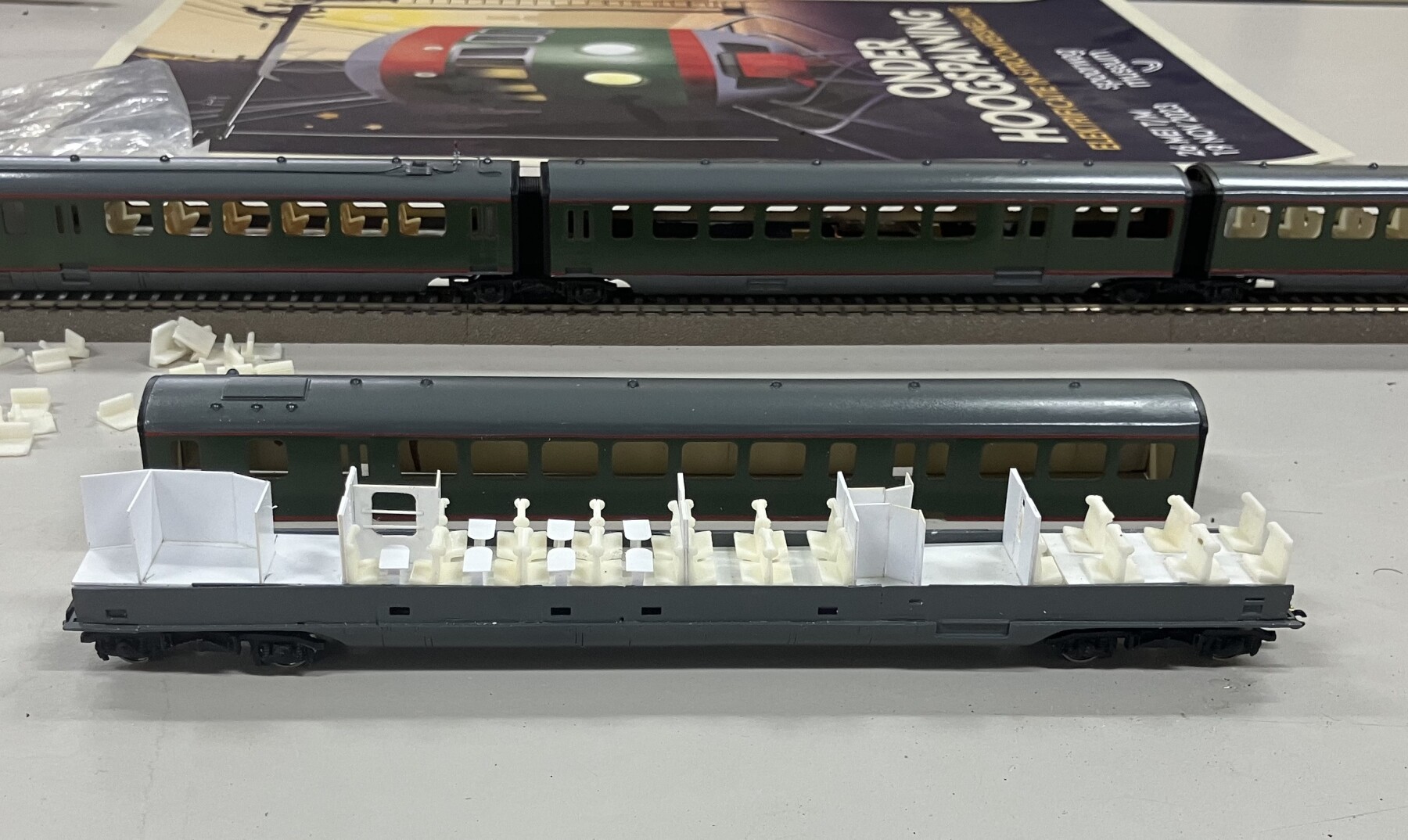

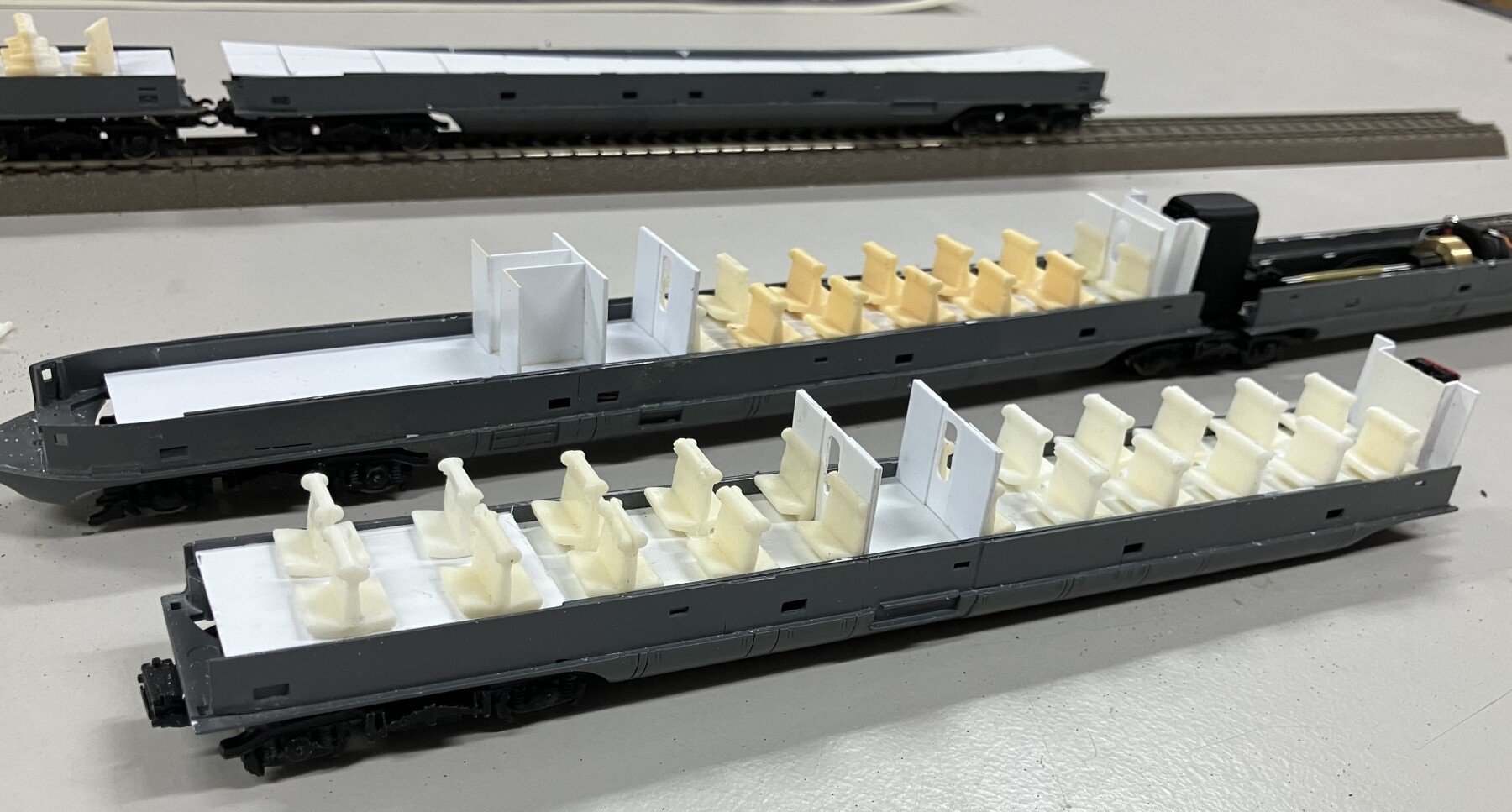

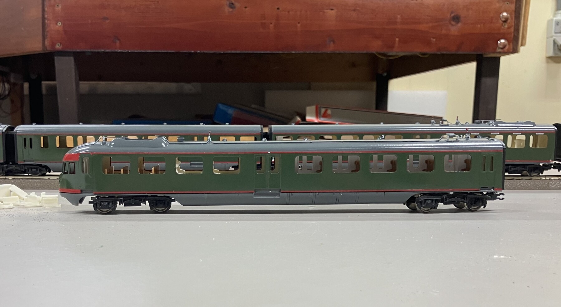

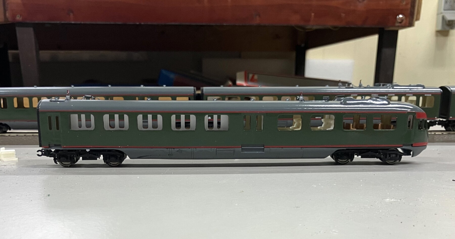

Vandaag het interieur van de Cr verbeterd en uitgebreid. Verbeterd omdat een aantal bankjes niet helemaal op juiste plaats waren terecht gekomen, uitgebreid want in de restauratie afdeling zijn nu te tafels aangebracht. Je kan er tenminste nu genieten van je uitsmijter ;D
Verder ben ik gegaan met aanbrengen van de transfers. Ik gebruik hiervoor de afwrijvers van Kleinspoor. Dit is weliswaar voor mat'46 maar met een beetje creativiteit kom je een eind.
Mocht er iemand decals kunnen maken voor de mat' 40 dan word ik daar heel blij van. ;D
Gelijk maar even de Co aangepakt. Toont toch steeds meer als een treinstel

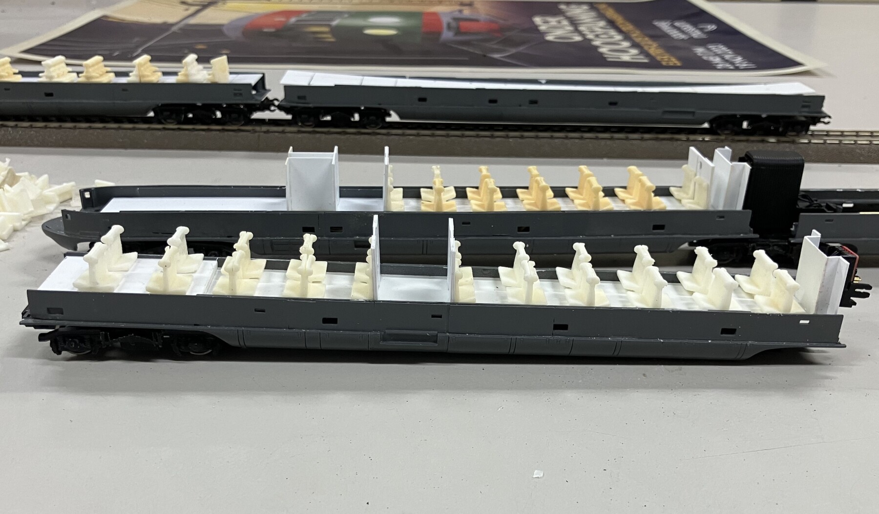

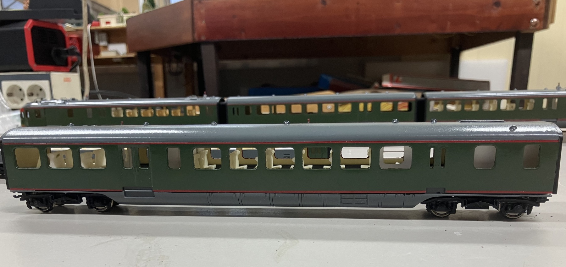

Ik heb me vandaag bezig gehouden met het interieur van de ABk. Ik had me er makkelijk van af kunnen maken maar helaas ik had mezelf niet onder controle ;D
De originele tekeningen waren toch meer inspirierend dan ik dacht.
Hier de de oorspronkelijke indeling met uitzicht over de baan en het bijbehorende Gispen meubilair
Alleen nog wat kleine details aanbrengen. Voor de mensen die zich afvragen waar de driehoekige ruimtes voor zijn bij de coupés, dat zijn kasten voor het WL personeel. de ene is een kledingkast en de andere voor het opbergen van de bijzet tafels.
