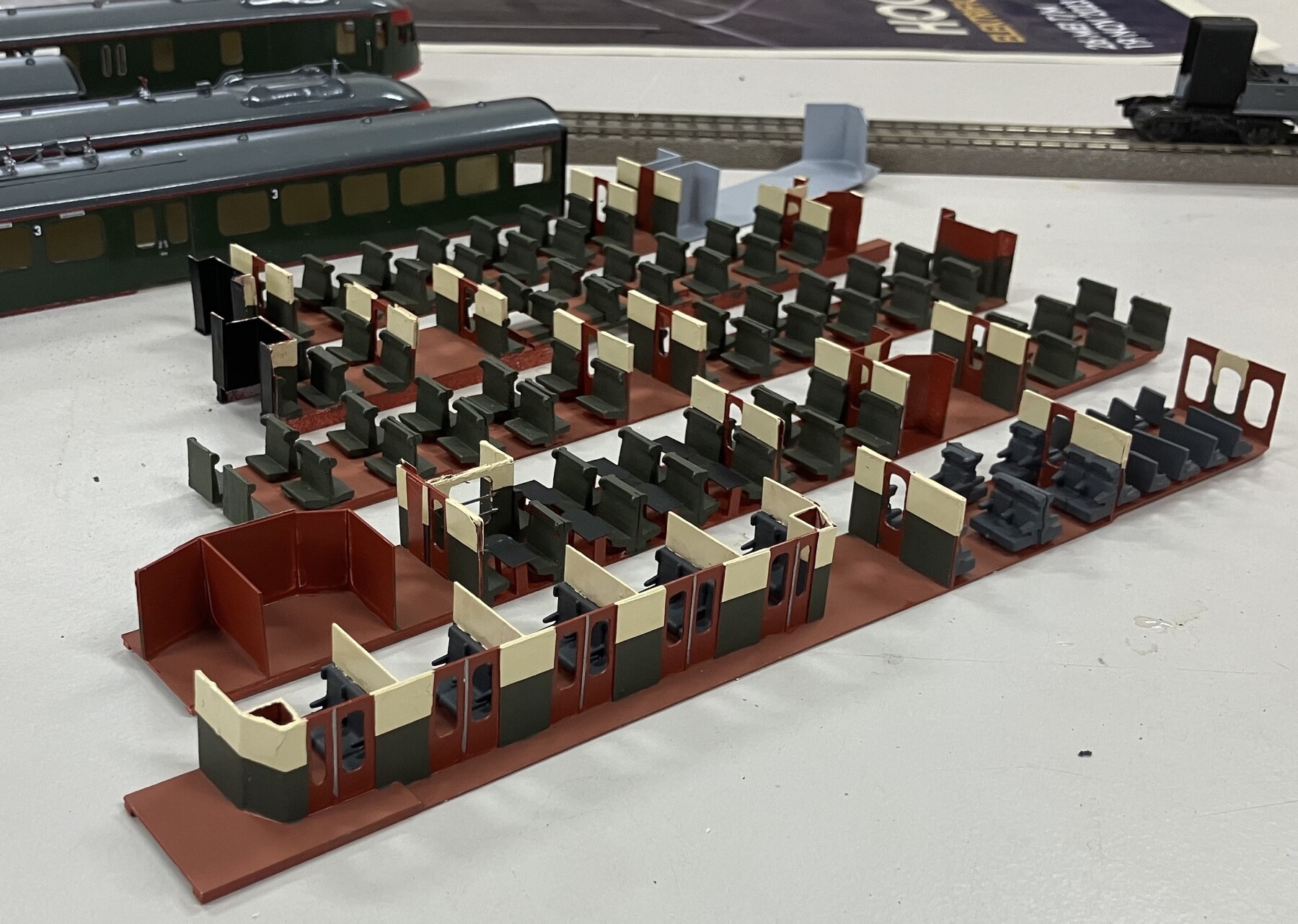

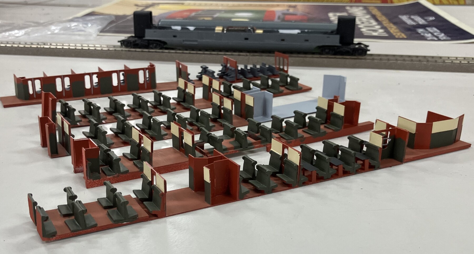

even wat foto's van de leuke werkzaamheden van de afgelopen tijd.
Ik ben bezig met het interieur te voorzien van een kleurtje. Lekker op je gemak met een paar kwastjes aan de gang.
Kijk maar
Voor de kleuren gebruik ik van Vallejo model color red leather voor de vloer, olive green voor de derde klas banken en blue gray voor de tweede klas banken.

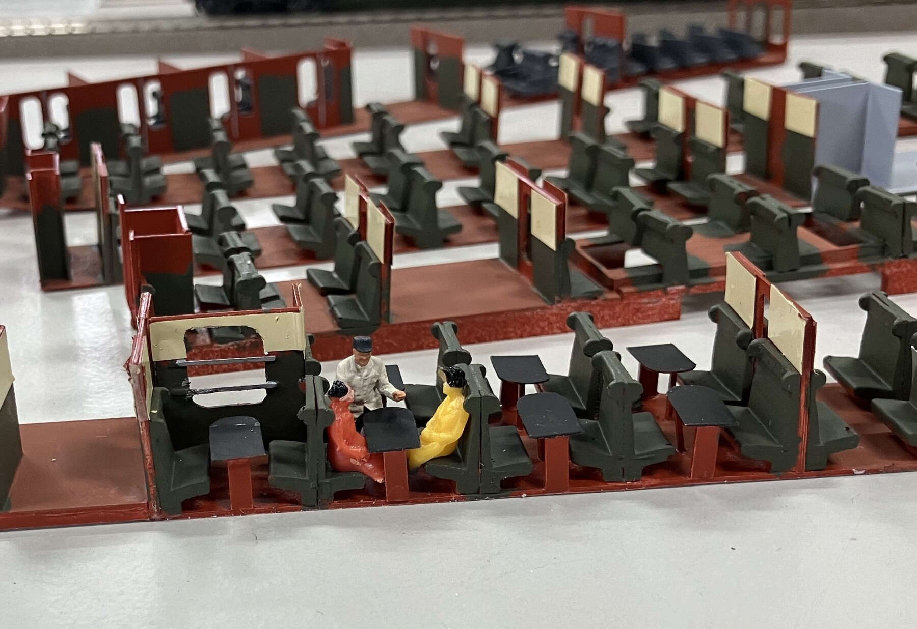

Hier een paar poppetjes geplaatst voor de leuk
De kelner is de kruier van Artitec. Moet nog een dienblad in zijn handen stoppen. En de dames moeten nog liposuctie ondergaan zodat ze lager gaan zitten.
Interieurs verder afmaken is het volgende.

Mat 46
Mat 40

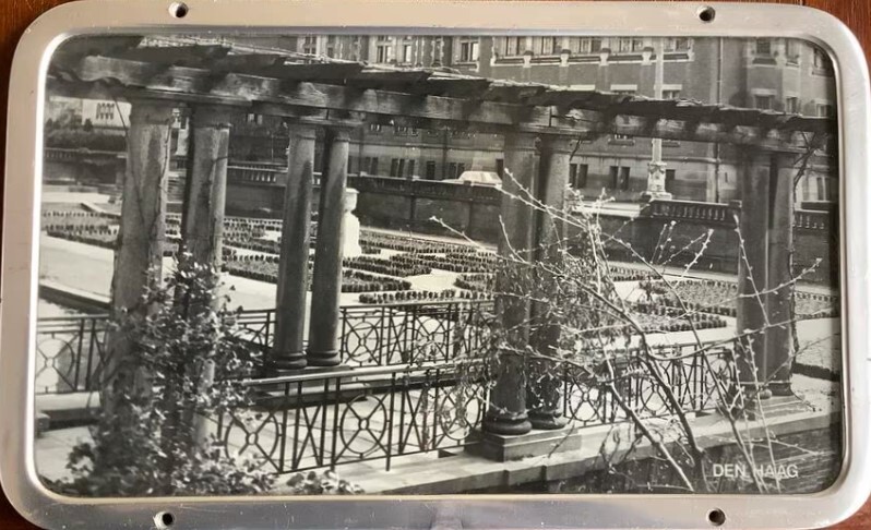

Op de tussen wanden wanden zitten zwart wit foto’s Ideetje misschien

Ik kan je drie foto’s van lijstjes en een spiegel toesturen. En dat moet je dan verkleinen.
Top idee Gerco

Zeker een leuk idee
Ik heb het zelf al eens gedaan op een Philotrain D-trein rijtuig en het effect is er, ook al zie weinig van de foto zelf. Maar dat kan ook mijn methode zijn van het verkleinen van de foto's zijn.
Hier een paar voorbeelden die ik gevonden heb.

Heel gaaf, maar ik denk wanneer je een zwart-wit foto van Ernie en Bert op die schaal uitprint dat het niemand opvalt

Vandaag heb ik de interieurs nu afgewerkt. Je kan er gerust een paar uur voor uittrekken om alle kleine dingetjes bij te werken maar de voldoening als het voor je staat is groot.
Hier gaat nog een laagje blanke lak overheen om alles te beschermen. Dan nog wat bevolking er in zetten en is het interieur klaar.

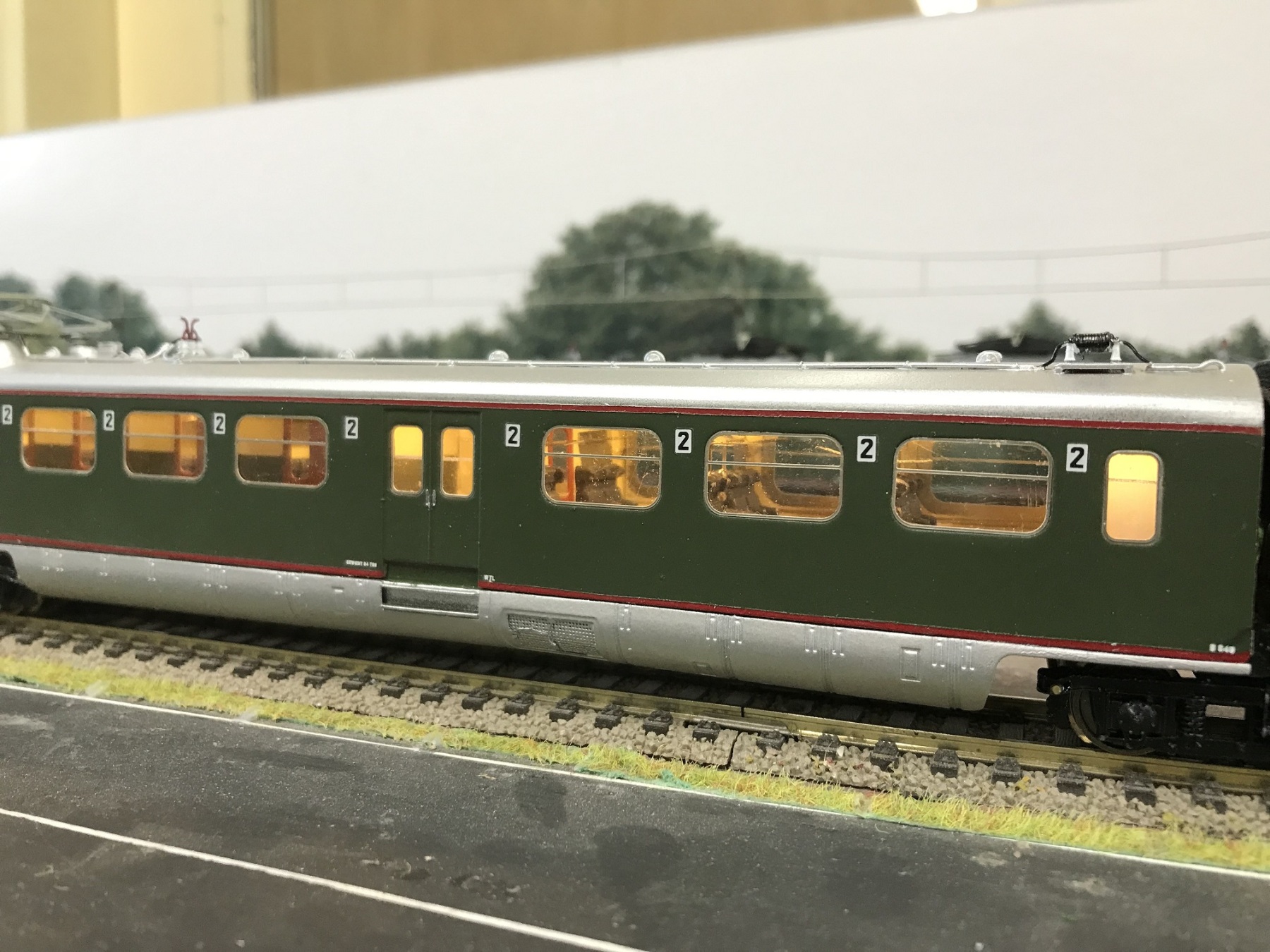

Hoi Kees,

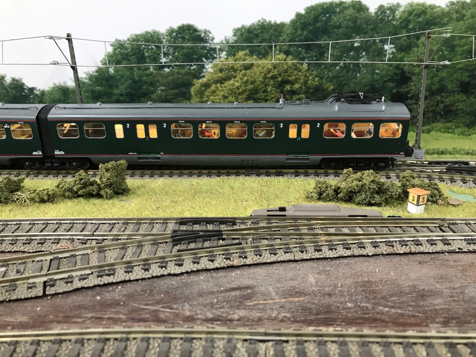

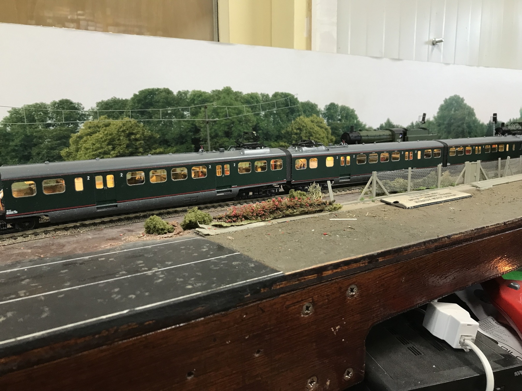

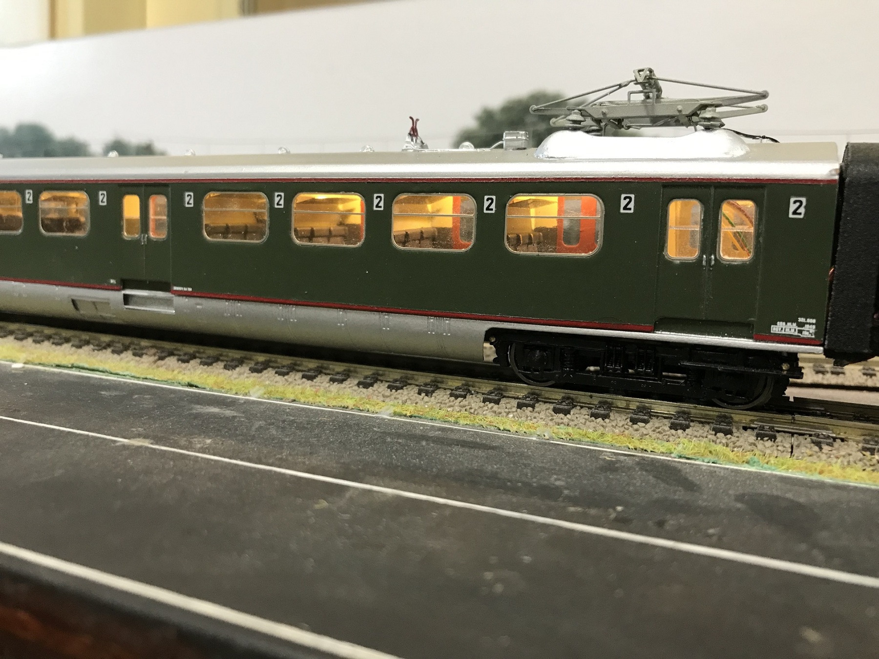

Ik gebruik straks warm witte ledstrips als je dat gebruikt in combinatie met het gekleurde interieur krijg je een mooi warm gloeilamp effect. Hoe dat er uit komt te zien kan ik je al laten zien aan de hand van de mat' 46
Kan het je aanraden om binnenverlichting te plaatsen
