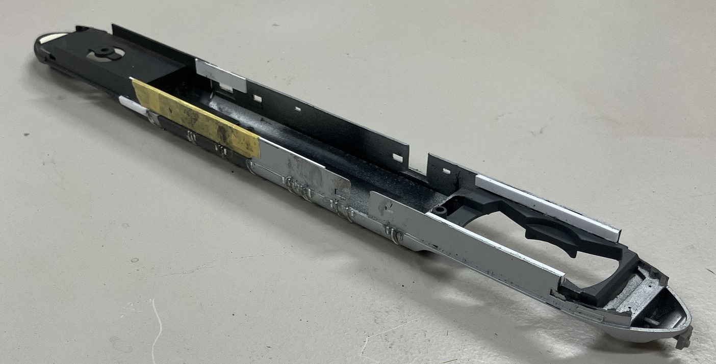

Verder gebouwd aan het onderstel. Alle gaatjes en naadjes opgevuld en met plamuur nabewerkt. Een laagje primer om de laatste gaatjes zichtbaar te maken. Dan een schuursessie met waterproof om gladde bak te krijgen. Vervolgens kunnen de details worden aangebracht zoals traptreden en luiken specifiek voor de Dec.
De uitsparingen gemaakt voor de koppelingen. Alleen zijn mijn Artitec Scharfenberg koppelingen op  :'( Kijken of die ergens kan vinden.

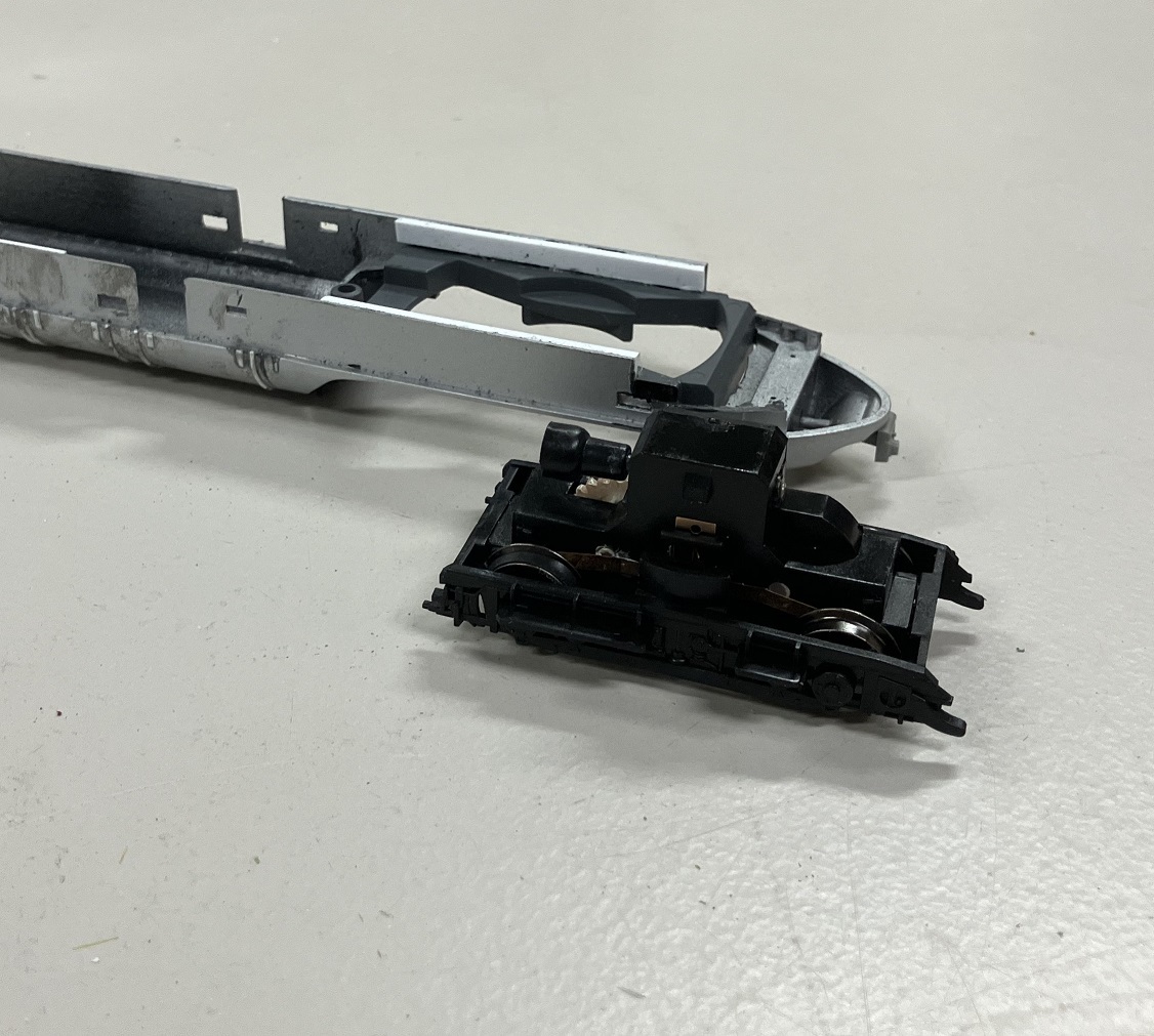

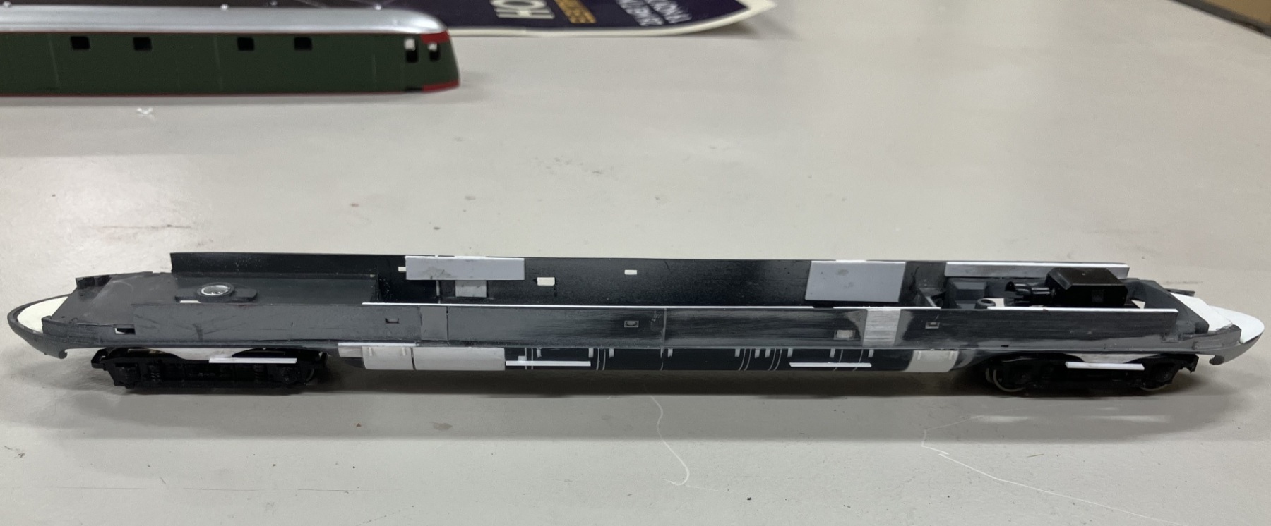

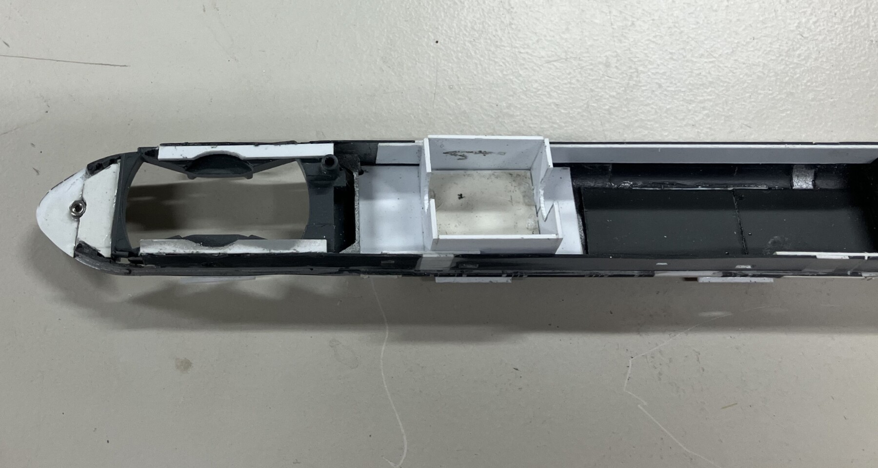

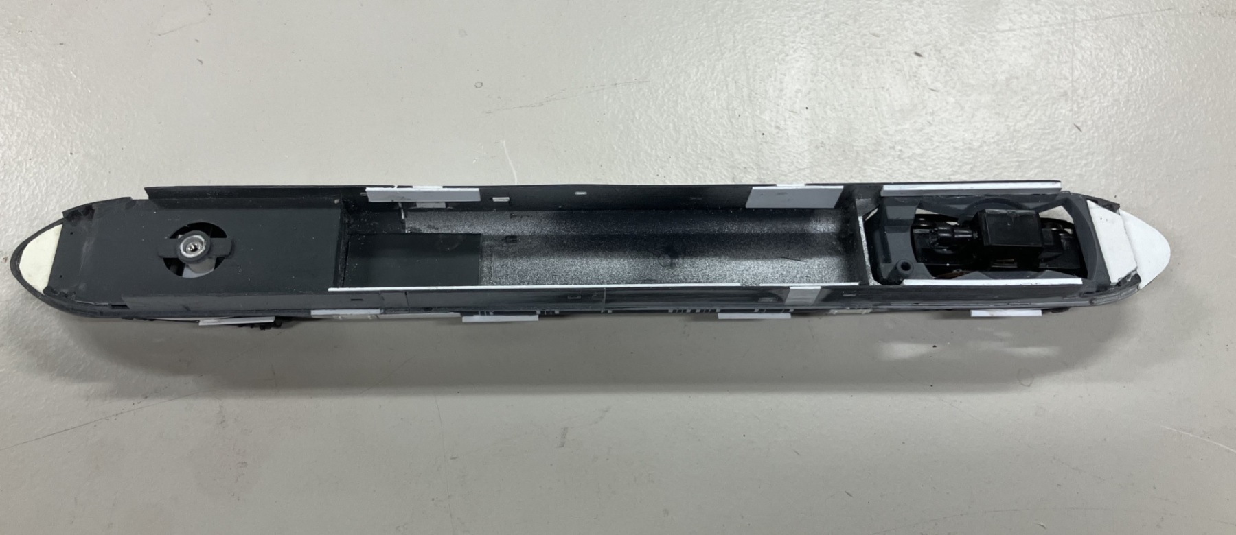

« Reactie #219 Gepost op: 11 October 2023, 21:10:34 »

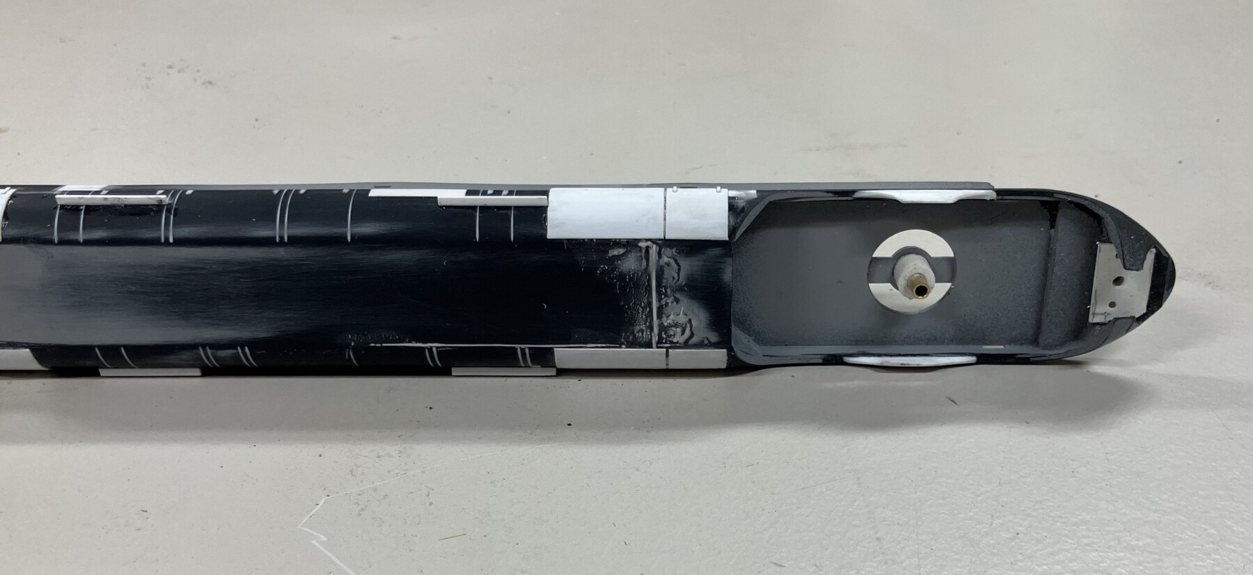

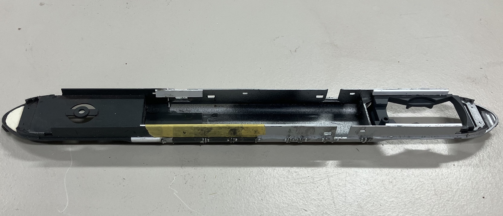

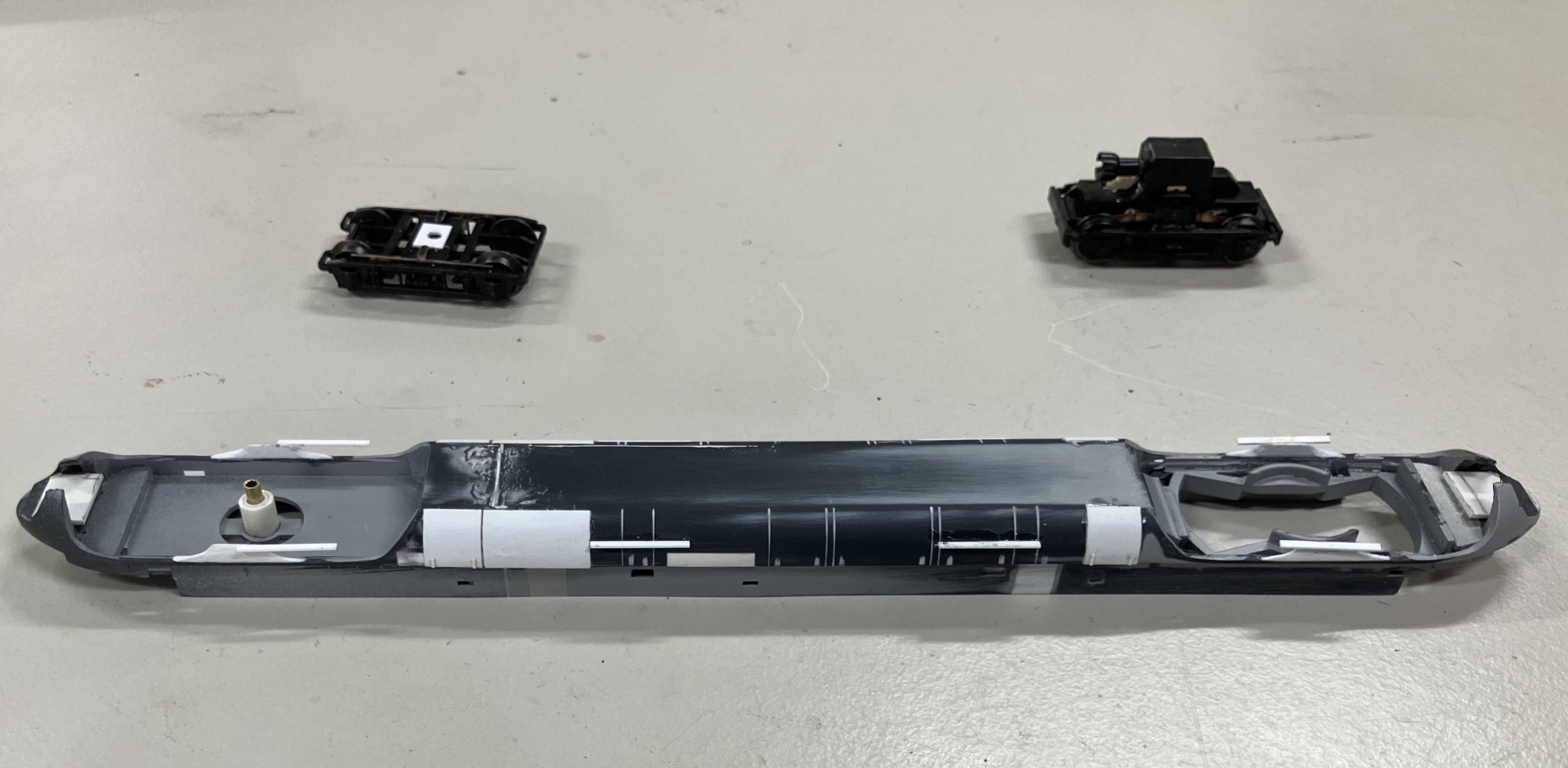

Vandaag een herstel operatie uit moeten voeren. Ik kwam namelijk tot ontdekking dat ik het frame van het motordraaistel te laag had geplaatst. Het resultaat was dat de bak te hoog op zijn poten staat  :o
Goede raad was duur en ik moest maar eens flink aan de bak.
Het frame van het motordraaistel losmaken was een beste klus want ik had het goed vastgelijmd. Ik heb het uiteindelijk losgezaagd met een zaag blaadje in de Proxxon. Daarna alle rafels verwijderen en glad schuren. Vulplaatje gemaakt van dun kunststof plaat om de zaagsnede te compenseren en het geheel weer in elkaar gelijmd maar nu op de juiste hoogte  (y)
Dan is dit het resultaat

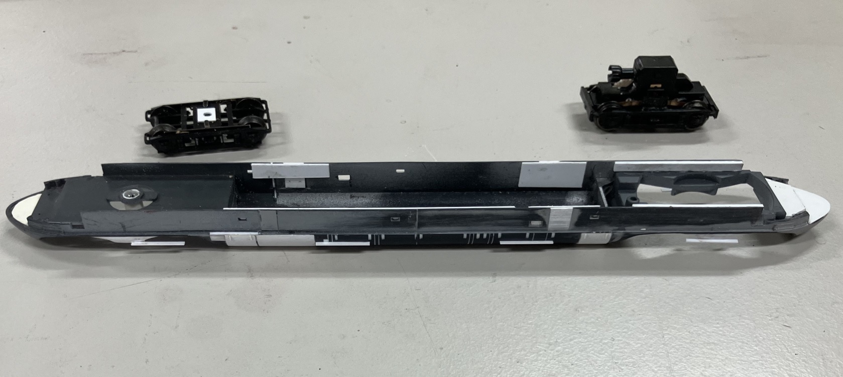

Gelijk maar een bakje gemaakt waarin het motortje past
Uiteraard moest het draaipunt van het loopdraaistel ook worden ingekort maar dat was zo gebeurd.
Dit was een gevalletje uithuilen en opnieuw beginnen, maar dat overkomt iedereen wel eens een keer ;D

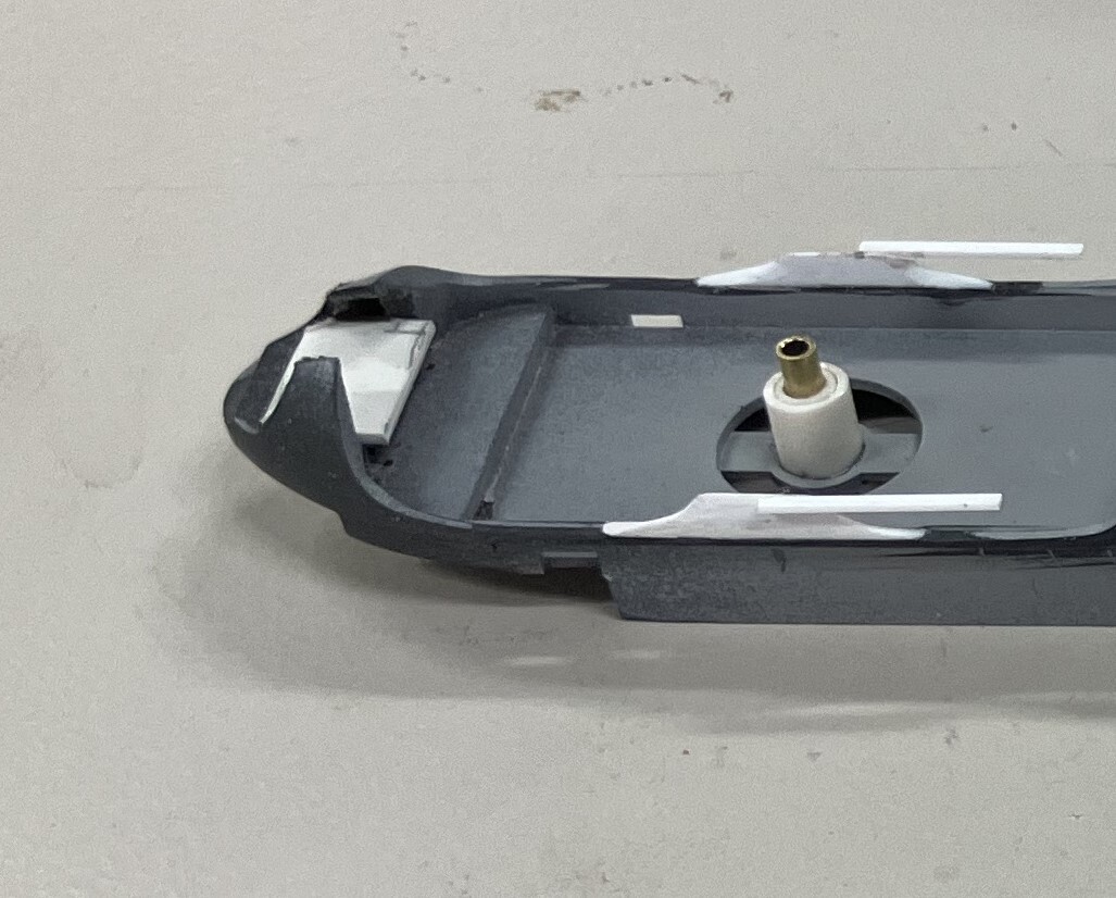

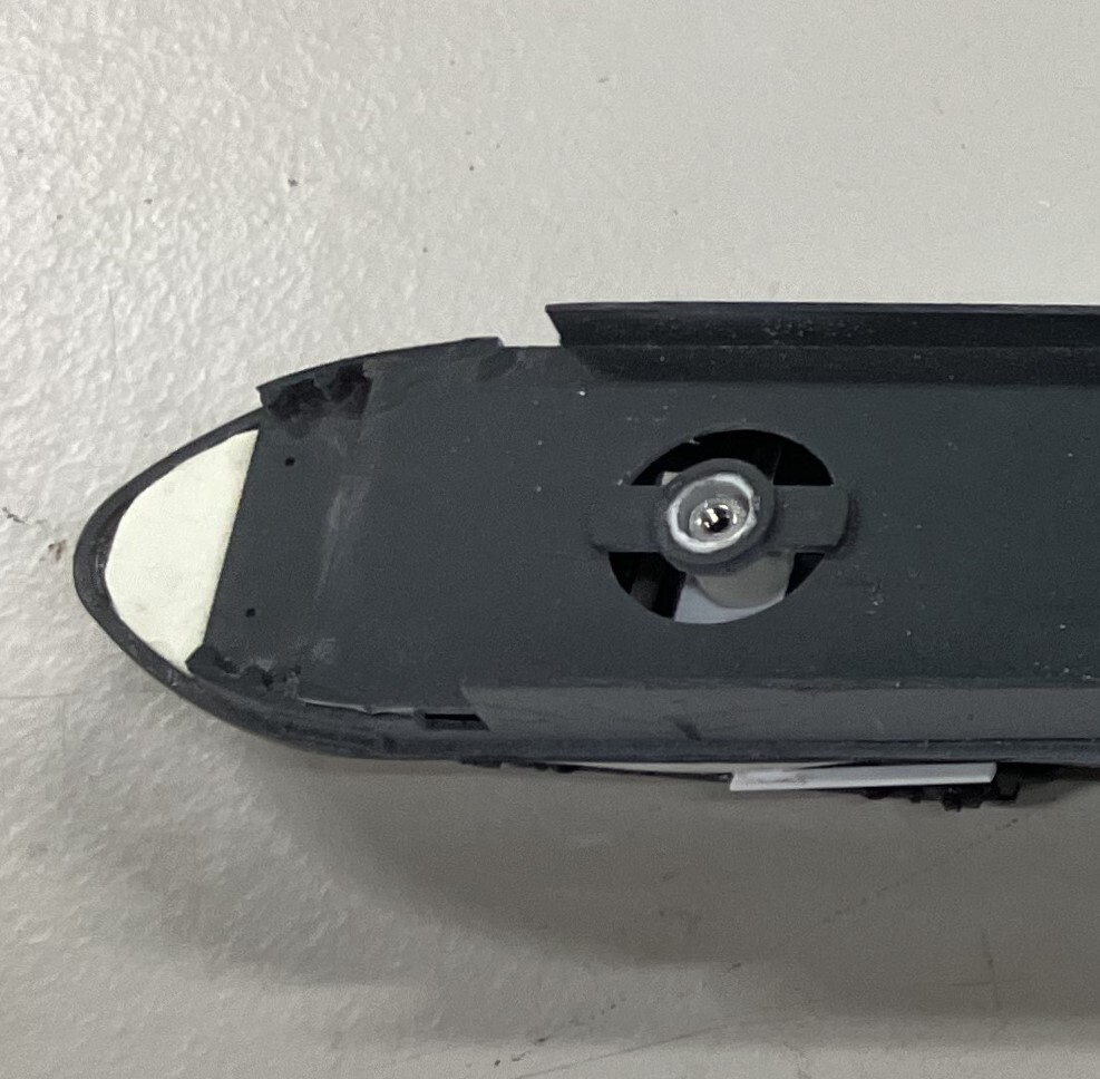

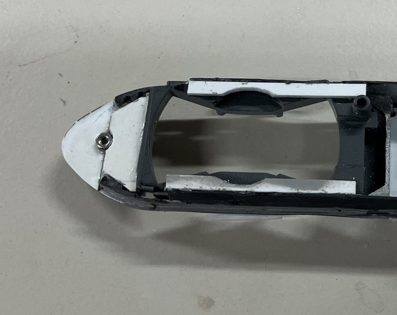

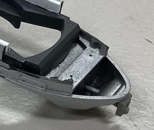

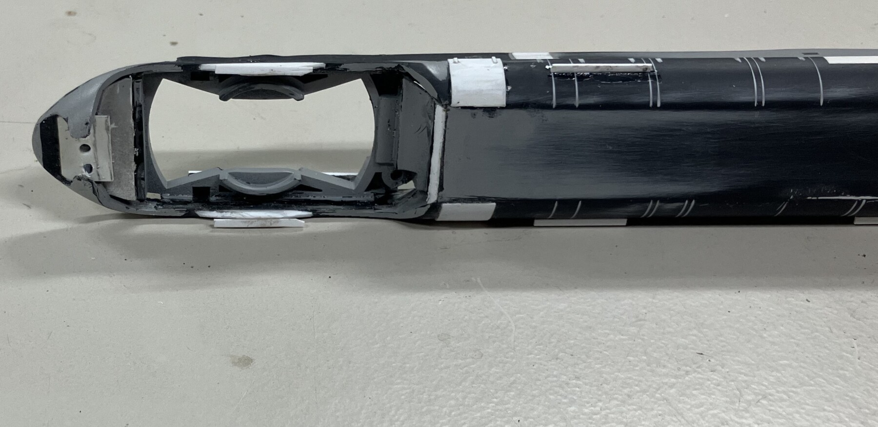

Ik wou deze keer laten zien hou ik de Artitec Scharfenberg koppelingen monteer in een mat 46 neusje.
Als eerste de uitgangssituatie de neus van een Lima onderstel.
Dit gaan we opvullen met een stuk kunststof plaat. Ik gebruik er een plaat van 2mm voor. Dit vervolgens op maat maken zodat het in de uitsparing past.
Vervolgens de opening maken in de schort. Daar zijn meerdere methodes voor. Ik maak gebruik van een freesje in de Proxxon. Met een vaste hand en niet teveel tegelijk willen weghalen komt dat prima voor elkaar. Als je jezelf niet vertrouwt dan gewoon oefenen op afvalstukje tot je binnen de lijntjes blijft en ziet wat een freesje doet met kunststof plaat :o
Vervolgens aan de onderkant nog een kunststof plaatje aanbrengen als fundatie voor de koppeling. Dit is dan het resultaat.

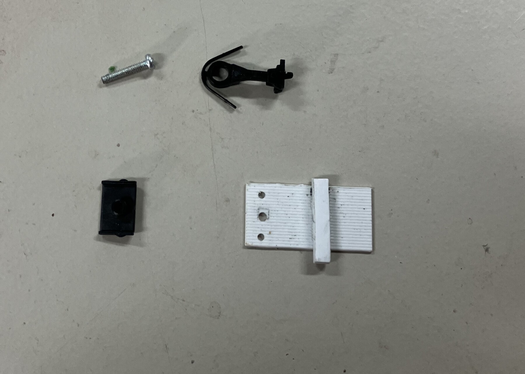

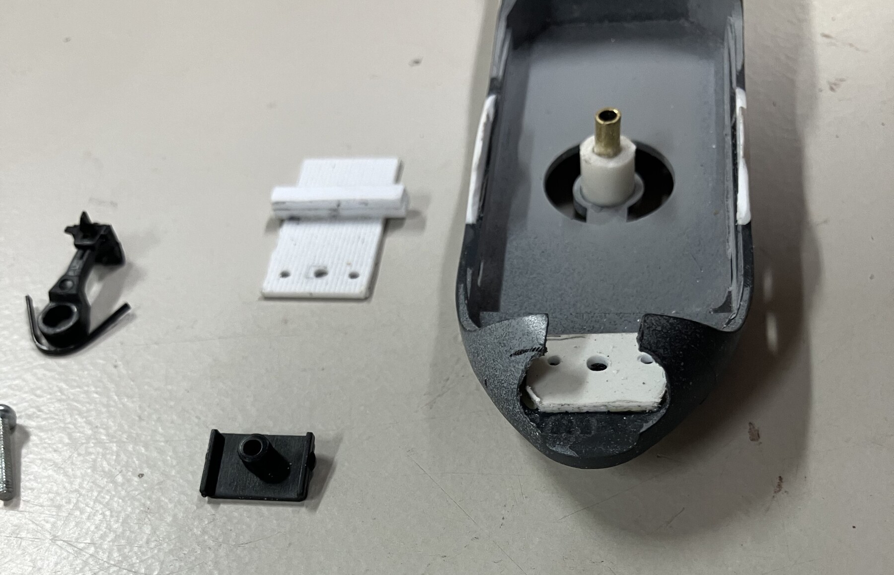

Eerst maar een overzicht van de onderdelen. Naast de koppeling zie je ook mijn malletje dat ik gemaakt heb om de plaats te bepalen waar je gaatjes moet boren. De maten zijn bepaald aan de hand van de Piko hondenkop, waar de Artitec koppelingen voor bedoeld zijn. Op de mal zit een balkje als aanslag. Deze aanslag hou je tegen de neus aan en de gaatjes zitten dan meteen op de juiste plaats.
Hier zie je het resultaat, een drietal gaatjes op de juiste plek.

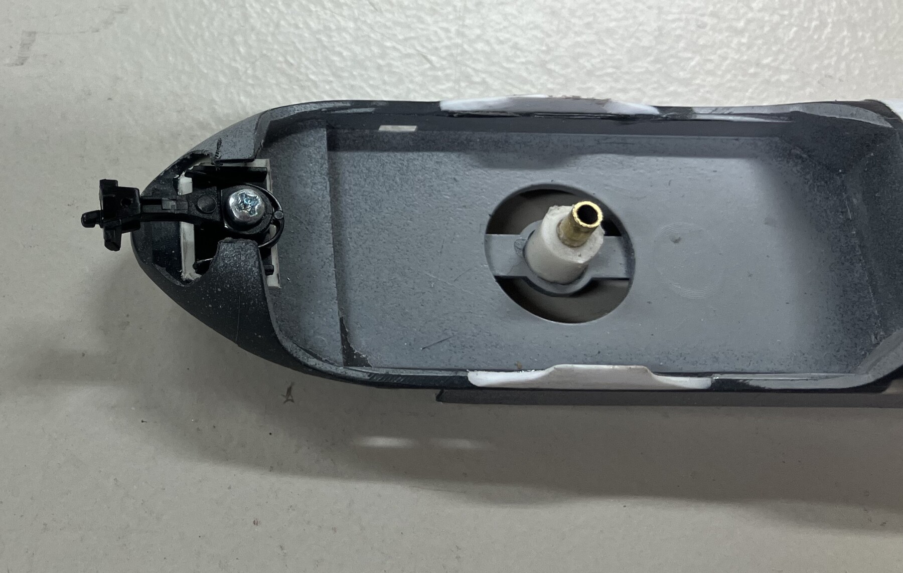

Het middelste gat is een 2mm gat voor een M2 boutje. Aan de bovenkant plaats ik een moertje dat ik voorzichtig met wat secondelijm vastzet
Hier het uiteindelijke resultaat de koppeling op de juiste hoogt en plaats.

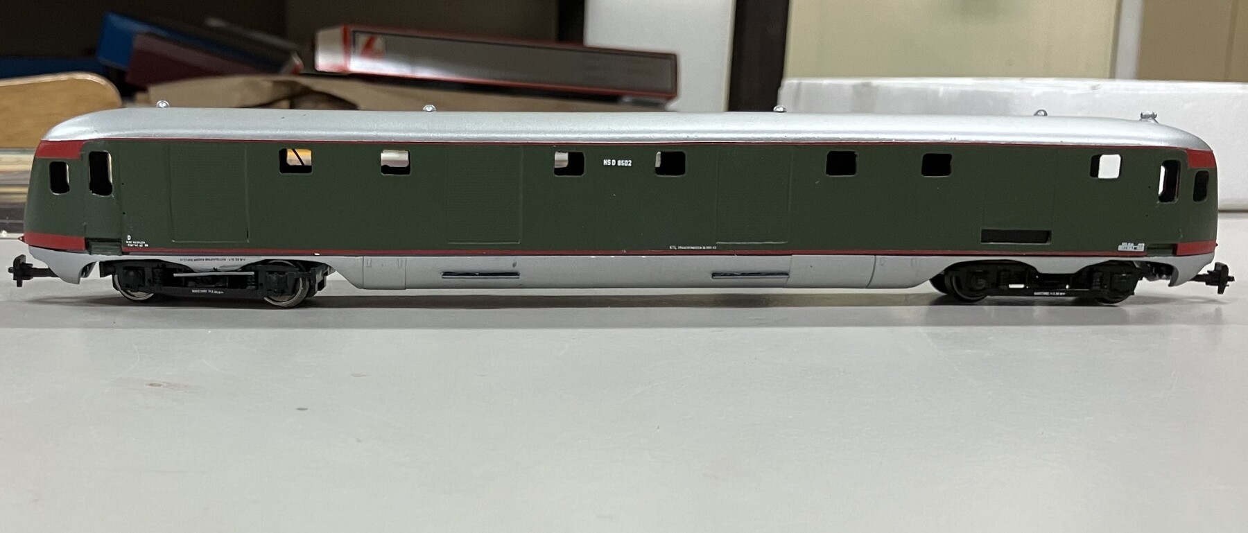

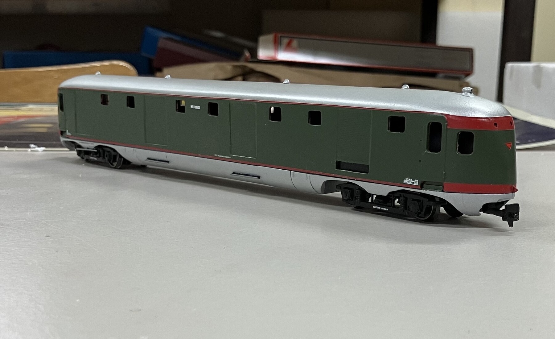

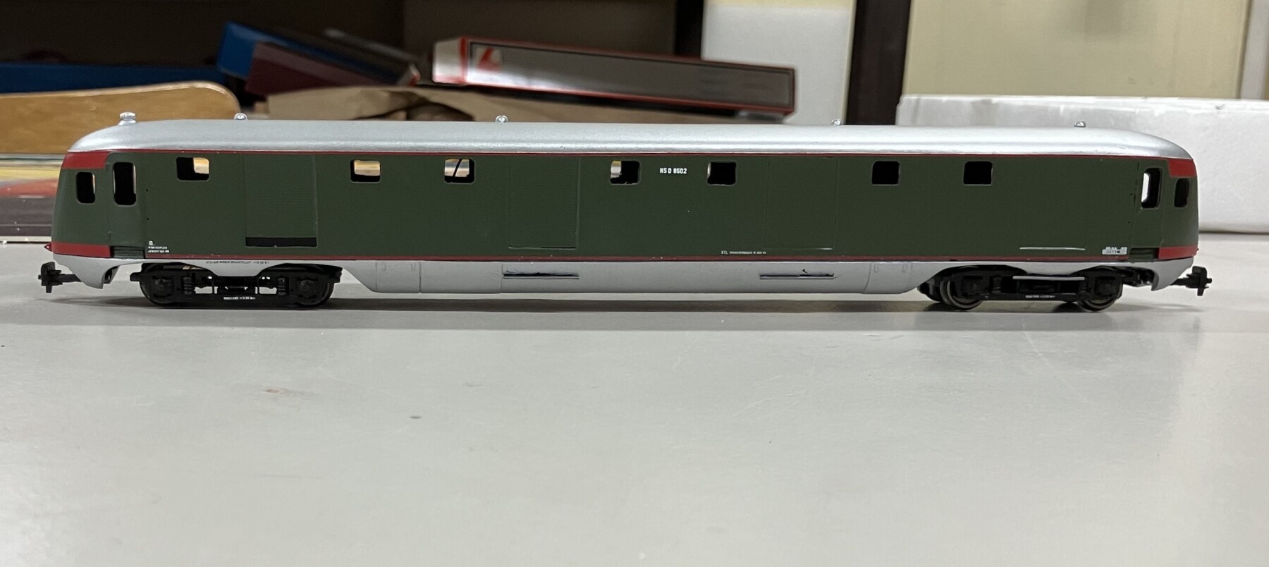

Deze keer heb ik de kap voorzien van de nodige opschriften. de Dec heeft niet veel opschriften. Maar die er op hoorden kon ik vinden op diverse Kleinspoor transfers.
Dit zijn ze
19 Transfers voor de Pec
53 Rode niet heuvelen driehoeken
101 Transfers mat.'46 4-tje
47 Transferset t.b.v. mat.’24
Dan nog mijn hartelijke dank aan Marlon die de koppelingen beschikbaar stelde.

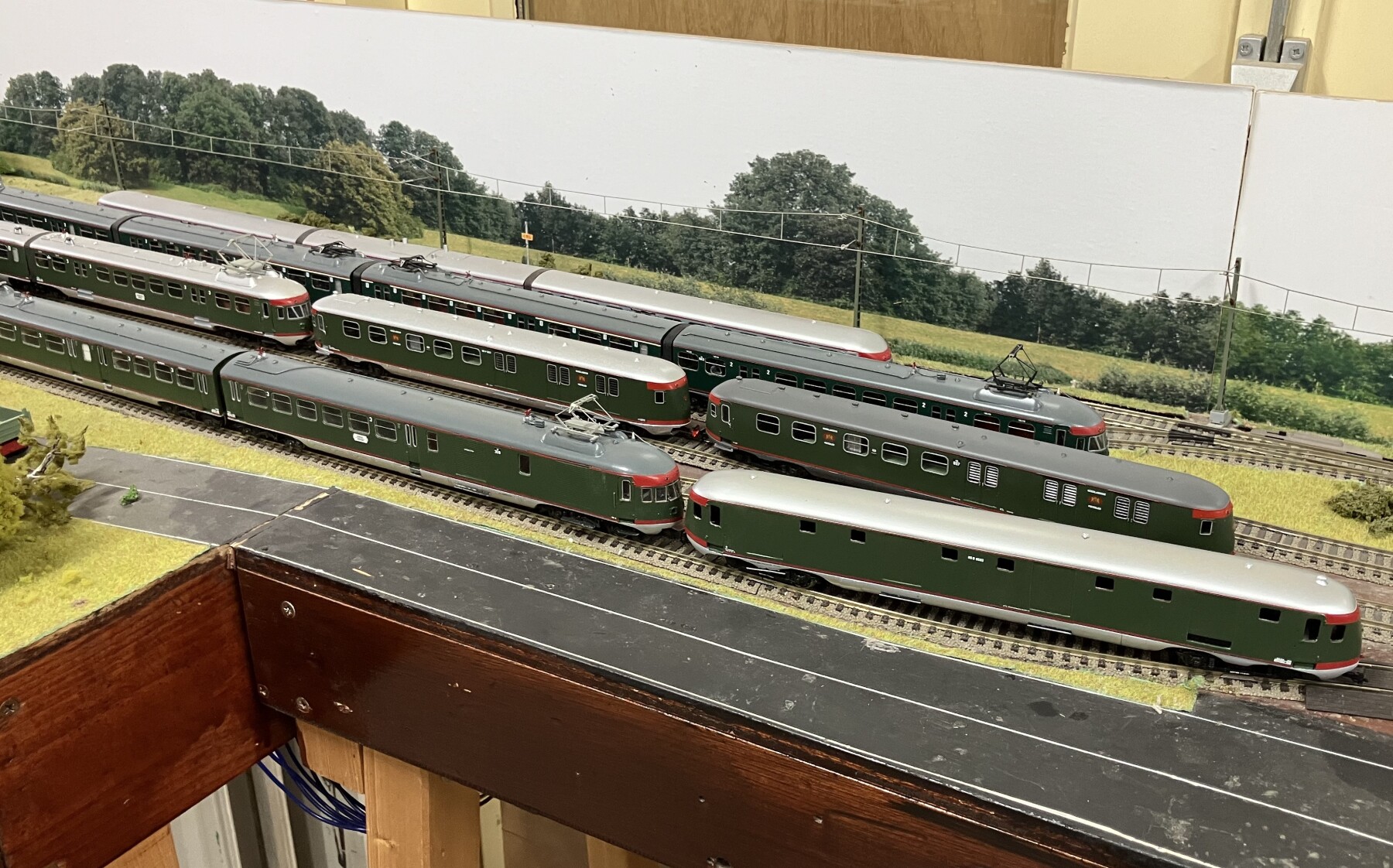

Dan nog een paar foto's van de Dec met zijn soortgenoten
