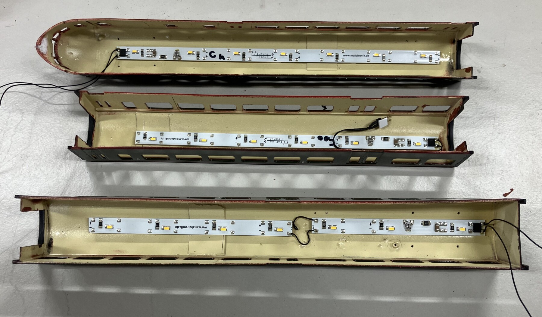

Vandaag ben ik bezig geweest met de binnenverlichting. Een stekkerverbinding gemaakt in de onderstellen. Je hoeft dan een stekkertje maken  aan de kap en verlichting kan branden.
Hier een foto van de eerste verlichtingsstrips geplaatst
Zo komt er langzamerhand licht in de duisternis ;D
Rob

Rob, erg mooi geworden, en respect voor de snelheid waarmee je dit klaar speelt. Echt inspirerend om dit draadje te lezen, ook met alle info uit het grootbedrijf er bij.
Groet, Johnny

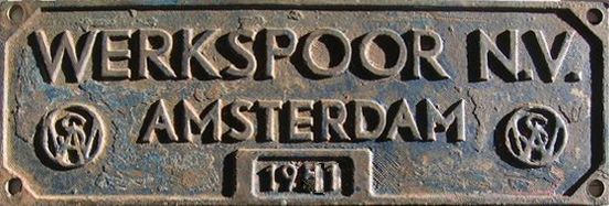

de dycals zijn klaar en worden komend weekend aan Rob meegegeven.
Deze afbeelding zit vier keer op het vel, Wie weet waar ze komen te zitten  ;)
