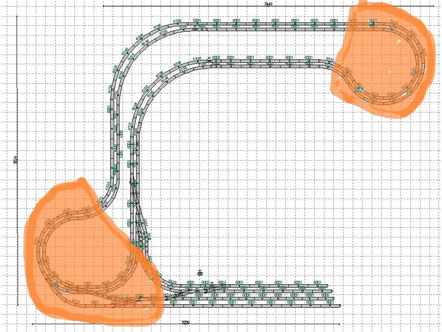

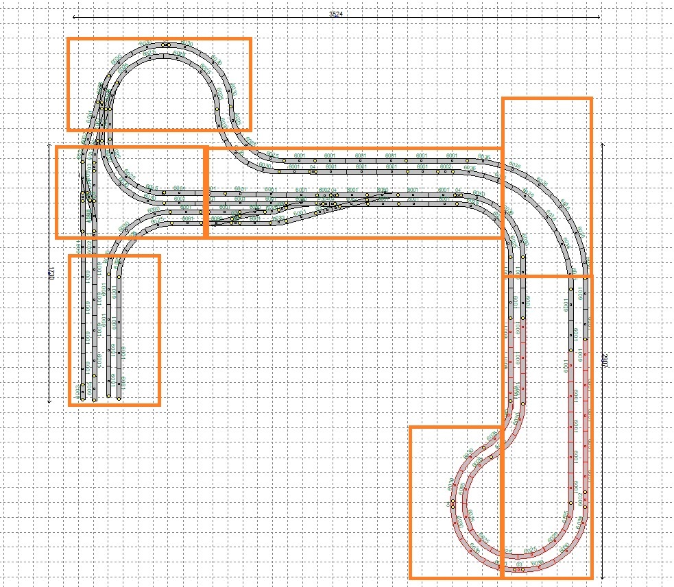

Het plan zoals het nu is. De afmetingen kloppen nog niet helemaal. De rode stukken zijn de stukken die onder een 'berg' komen, zodat de krappe bochten verborgen zijn.
Op deze manier kunnen twee treinen rondjes rijden, en heb ik een rangeer/stationszone waar treinen geparkeerd staan. Daar kunnen nog wat parkeersporen bij.
De lus linksonder komt onder het schuine dak van mijn zolder, daar is verder geen ruimte voor scenery of zo.
Rechts onder houden de sporen op, omdat daar de deur naar mijn zolderkamer zit.
De bochten linksboven worden heel ruim; die wil ik met flexrails gaan maken.
Tips en opmerkingen blijven welkom !
« Laatst bewerkt op: 24 October 2023, 12:47:58 door Cyril Mariën »
Eric v C
  • Berichten: 1258
Re: H0 Fleischmann analoog baanplan 'Mariënstad'.
« Reactie #47 Gepost op: 24 October 2023, 13:40:07 »
Cyril,
Als ik het goed heb, werk je met gelijkspanning 2 rail systeem DC, klassiek Fleischmann.
De baan die je nu gemaakt hebt kent wel een keerlus, waarbij je de spanning ergens in een sectie moet ompolen.
Anders heb je permanente kortsluiting, maar dat wist je natuurlijk wel.
Die ompool-sectie moet bij voorkeur wel zo lang zijn als je langste trein.
Dat vanwege mogelijke wagons met verlichting die dat van de baan halen.
Als ik dat zou moeten doen, zou ik de verbinding vanaf het rangeerterrein met opstelsporen naar boven (noorden van je schema) hoger leggen.
Daarmee krijg je benodigde lengte voor het ompolen en heb je gelijk een wachtsectie voor trienen die het circuit weer oprijden.
Eric
  • Berichten: 3637
« Reactie #48 Gepost op: 24 October 2023, 15:51:38 »
Beste Cyril,
Met de opmerking van Eric ben ik het eens, een keerlus op deze manier vergt wat complexiteit qua elektronica om kortsluiting te voorkomen.
Het is uiteraard jouw baan, maar het baanplan lijkt mij persoonlijk wat saai. Je gaf aan met hoogte te willen werken, is het niet een idee om de ene spoorlijn onder de andere door te laten kruisen? Je kan dan ook achterop een schaduwstation maken, zodat je treinen even uit het zicht kan stallen en kan wisselen (dat kan zelfs met de denkende wissels).
Qua station zou ik óf kiezen voor een kopstation waar alle treinen beginnen/eindigen, of een doorrijstation. In dat laatste geval zou ik het perron meer op de tafels liggen. Je kan dan de plek van het station gebruiken voor bv een rangeerspoor, haven of industrie?
Ik heb (even heel lelijk in Paint) wat gedaan, ik heb helaas geen Anyrail tot mijn beschikking. Gewoon, even voor het idee:
Maar de grootste vraag is, wat zoek je precies in een treinbaan?
Rogier

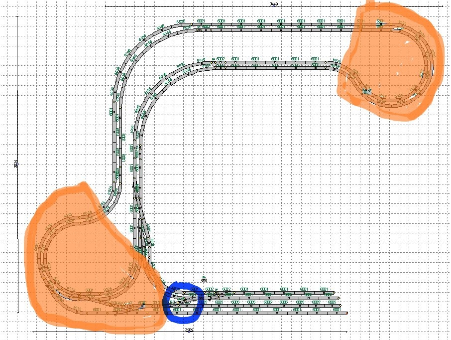

  • Berichten: 27451
    • Pagina van klaas
« Reactie #49 Gepost op: 24 October 2023, 16:45:58 »

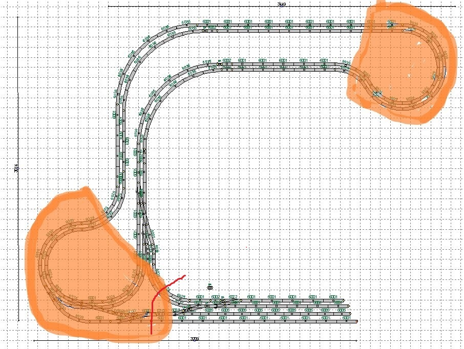

Het keerlusprobleem is feitelijk een keerdriehoekprobleem.
Is in dit geval eenvoudig op te lossen. Ik heb in je tekening een rode streep gezet. Langs die streep isoleer je alle railstaven. Met een schakelaar wissel je dan de polariteit van het hele gebied rechts van de streep.
De ene stand van de schakelaar als je van of naar links rijdt, de andere stand als je van of naar "boven" rijdt.
Cyril Mariën
  • Berichten: 284
« Reactie #50 Gepost op: 25 October 2023, 00:15:01 »
Dank voor jullie commentaren ! Ik had het nog niet gezien, van die keerlus.
Een simpele oplossing is volgens mij om de wissel tussen de twee banen (binnenbaan en buitenbaan) weg te laten. Klopt dat ? Daarmee zorg ik dan wel dat de twee 'banen' helemaal van elkaar gescheiden blijven, zodat wisselen van treinen tussen die twee banen niet meer kan. En de treinen kunnen maar via één kant de rangeersporen op- en afrijden. Of kan ik die wissel 'isoleren' ? Zodat ik alleen bij het wisselen van 'binnenbaan' naar 'buitenbaan' de polariteit moet veranderen ?
Zie ik dat zo goed ?
EDIT: Wisselen tussen de twee banen kan toch wel, volgens mij. Het weghalen van de wissel in het blauwe cirkeltje lost de kortsluiting op ?

  • Berichten: 27451
    • Pagina van klaas
« Reactie #52 Gepost op: 25 October 2023, 09:18:30 »
Het weghalen van die ene wisselverbinding lost inderdaad het kortsluitprobleem op. Als je daarmee uit de voeten kan, dan is dat de simpelste oplossing.

Hoeveel rijregelaars heb je? Ik zou namelijk wel voor de optie van Klaas kiezen. Het sporenplan rechtsonder wordt dan een echt station: treinen komen binnen, er wordt van lok gewisseld - je hebt volgens mij tot nu toe allemaal getrokken treinen - en de trein vertrekt weer in een van de twee richtingen.
Je moet die sporen toch al isoleren van de hoofdbaan, of wil je dat helemaal met de denkende wissels oplossen? Dan is een lokwissel niet mogelijk terwijl er een trein op de hoofdbaan rondjes rijdt.

Isoleer de opstelsporen volgens de rode lijn die ik eerder aangaf. En geef die sporen een aparte rijregelaar.

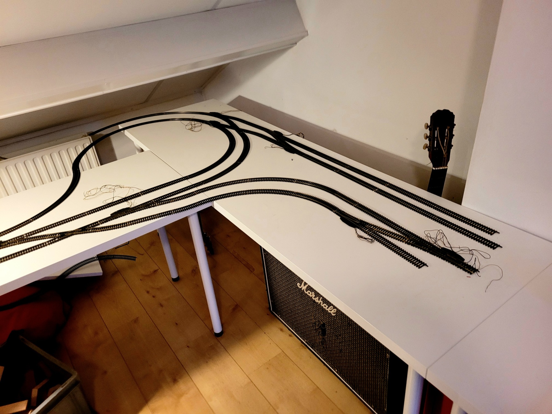

« Reactie #56 Gepost op: 25 October 2023, 18:20:47 »

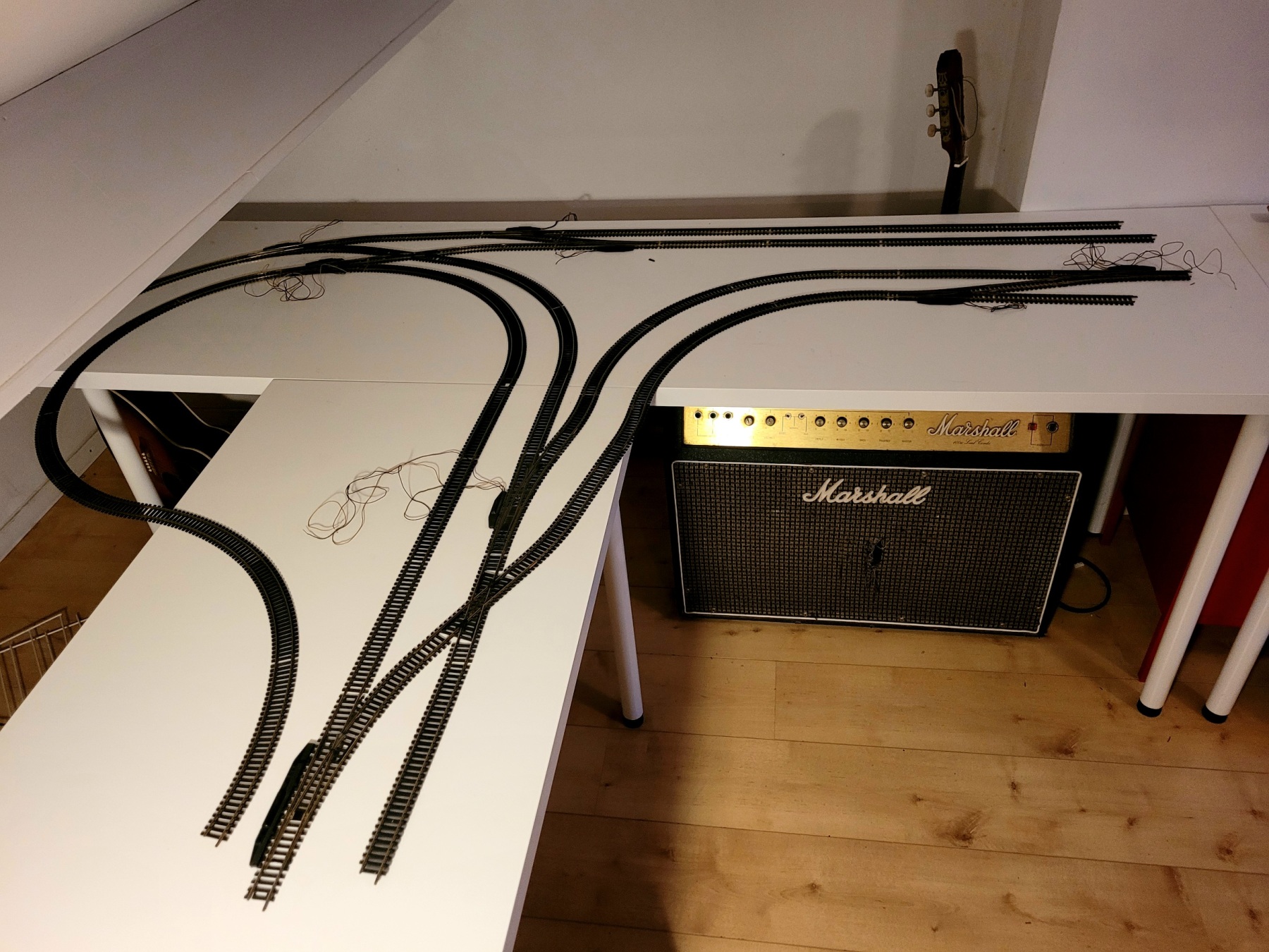

Ik heb de 'hoek' eens met rails uitgelegd, in spiegelbeeld weliswaar (omdat ik de zolder nog wat leger moet ruimen). Het gedeelte dat nu naar rechts loopt wordt het parkeer/stationsgedeelte.
Hier zie je wat ik bedoel met 'de bocht wegwerken onder het schuine dak'. De achterwand komt ongeveer op de achterkant van de tafel links onder het schuine dak.
Het hele verhaal neemt toch behoorlijk wat ruimte in beslag. Ik moet een extra tafel onder het schuine dak zetten om de bochten kwijt te kunnen, of een uitbouw aan de tafel maken. Er is nog wel wat winst te halen door kruisingen met een flauwere hoek, flexrails etc.
Verder moet ik even goed naar de wissels kijken; de meeste die er nu liggen wijzen dezelfde kant op (rechts, op de 'echte' baan links door het spiegelen). Die heb ik niet genoeg !
Ik heb nog niet gekeken naar baanvakken en zo, ik wilde eens kijken hoeveel ruimte het in gaat nemen.
« Laatst bewerkt op: 25 October 2023, 23:03:49 door Cyril Mariën »

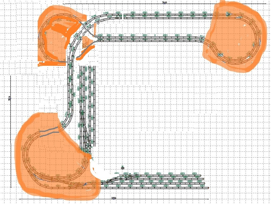

Cyril Mariën
  • Berichten: 284
« Reactie #58 Gepost op: 28 October 2023, 17:03:38 »
Het baanplan, nu iets realistischer in de afmetingen van de beschikbare ruimte. In het oranje de IKEA tafels die ik wil gaan gebruiken.
In dit ontwerp gebruik ik alleen 'vaste' rails, maar ik ga veel flexrail leggen.
Ik heb wat wissels en kruisingen gekocht. De smalle kruising werkt veel beter.
« Laatst bewerkt op: 28 October 2023, 17:28:37 door Cyril Mariën »

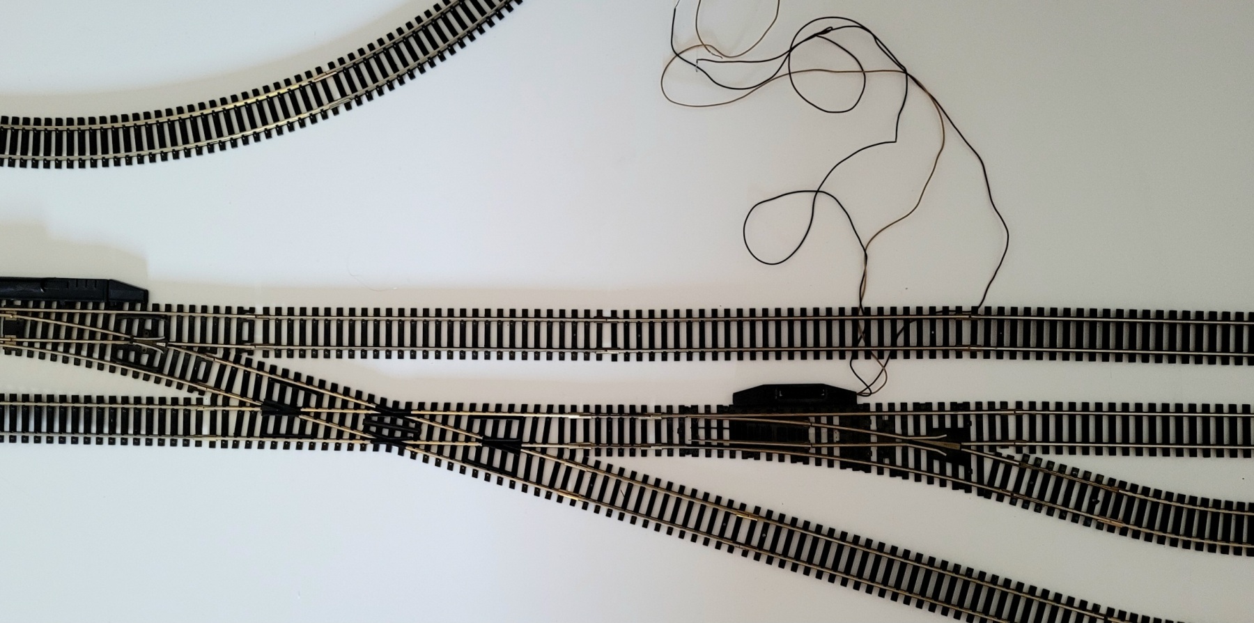

Misschien ook bekijken om in de wissels te snijden om de sporen op een meer realistische afstand van elkaar te krijgen.
Wat bedoel je met 'snijden', Frans ?
