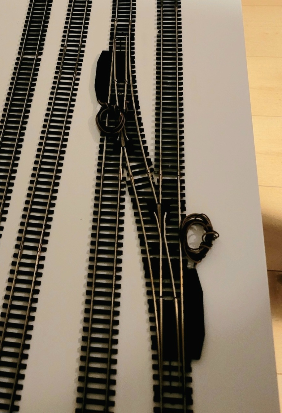

Er vanuit gaande dat je "rechts" rijdt en niet op de hoofdbaan tegen die richting in wilt rijden, realiseer je je dan, dat van beide stations één spoor overbodig is ?
Vanaf dat spoor kun je alleen terug uit de hoofdbaan op rijden en dan weer vooruit.  Wil je dat ?
Cyril Mariën
  • Berichten: 284
Re: H0 Fleischmann analoog baanplan 'Mariënstad'.
« Reactie #61 Gepost op: 28 October 2023, 23:30:25 »
Ik heb nu voor ieder spoor 2 parkeersporen. Die zijn wat kort; hele lange treinen wordt hem zo niet. En ja, de treinen kunnen alleen maar 'achteruit' terug op de banen komen. Ik kan ze wel van baan laten wisselen.
Ik zoek nog een oplossing om ze 'vooruit' de baan op te rijden, maar die zie ik even niet. Het maakt me eigenlijk niet zo veel uit of ze rechts of links rijden, als de banen maar tegen elkaar in rijden.

Omdat je een kopstation hebt, kan een trein alleen achteruit het station weer uit. Dát is niet op te lossen.
En het station kun je nu alleen binnenkomen en weer verlaten via hetzelfde punt op de hoofdbaan, in tegengestelde richting.
De twee wissels die je nu hebt weggelaten (in de blauwe cirkel op het plaatje bij jouw reactie #50) zorgden er juist voor dat een trein vanaf de bovenste twee sporen de andere uitgang kan nemen, om op de hoofdbaan in dezelfde richting door te rijden. Daarvoor moet de trein achteruit, dus er moet een andere locomotief aan de achterkant aangekoppeld worden, die dan de voorkant wordt (het lijkt Drs. P wel :)) .
Mij lijkt die speelmogelijkheid nu juist leuk, maar jij lijkt daarin niet geïnteresseerd? Ik voorspel namelijk dat dat de volgende stap is in je ontwikkeling als “Homo Mobaticus”.

Haha, zeker ben ik daarin geïnteresseerd ! Ik wil een baan waarop op twee sporen treintjes in tegenovergestelde richting rondjes tuffen, en een station/rangeerterrein waar ik treinen kan stallen en op kan halen. Met het plan dat er nu ligt kan ik iedere trein overal heenrijden, met wat kunst- en vliegwerk. Dat kan misschien nog wat makkelijker.
Die weggelaten wissel zorgde voor kortsluiting, maar met isolatie kan die misschien gewoon terug. Ik ga wel alles analoog en met verschillende trafo's bedienen, en van het 'ompolen' snap ik nog niet veel. Maar daarom is dit forum erg nuttig !

Ik heb het linker- en middengedeelte van de baan uitgelegd. Ik ga in het echt vooral de rechte stukken met flexrail leggen.
De bocht achterin zal niet zichtbaar worden, omdat het schuine dak daar te ver naar beneden komt. Verder verberg ik dan ook de onnatuurlijk scherpe bocht. Het 'gat' tussen de tafels moet ik opvullen.
De hele bocht kan nog iets dieper onder het schuine dak.
De ruimte voor de rangeersporen. Links moet de baan ophouden, want daar zit een deur.
Ik wil de sporen nog naar voren halen, zodat er tegen de wand ruimte is voor een stadje en wat gebouwen. Ik zag de 'half relief' huisjes van Metcalfe, die me wel mooi lijken. Iemand ervaring mee ?
https://www.engelsmodelspoor.shop/merken/metcalfe.html
Met de nieuwe kruisingen komen de sporen mooi naast elkaar te liggen.
« Laatst bewerkt op: 29 October 2023, 19:10:33 door Cyril Mariën »

De verbinding van de 'bocht' naar de rangeersporen.
Het middendeel. Aan de bovenkant op de foto gaan later de sporen met een bocht rechtsaf, om dan aan het einde van een nieuwe tafel in twee bochten op elkaar aan te sluiten.
Het resultaat van vandaag.
« Laatst bewerkt op: 29 October 2023, 18:41:08 door Cyril Mariën »
Ik ook niet, maar als je met treinstellen rijdt zou je ze wel op de juiste baan in de juiste richting kunnen laten vertrekken.
Als je de 2 afgetakte sporen samenbrengt en weer splitst bereik je dat.  Dat kan met een Engelse wissel, 2 wissels achter elkaar (eerst samenkomen, dan weer splitsen), of in zijn geheel over 2 sporen met een kruiswissel (dubbele verbinding tussen de sporen).
Voor dat laatste heb je echter wel veel ruimte nodig, de variant met een Engelse wissel kost de minste lengte.
Je zou ook kunnen overwegen vóór de afsplisingen in de hoofdbaan kruiswissels te leggen, daar is meer ruimte.
PS voor getrokken treinen zou je een locwissel op de stations kunnen overwegen.
