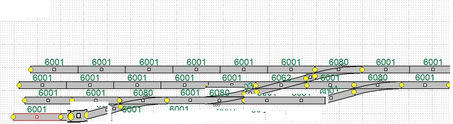

Ik zou die twee overloopwissels eruit halen en die kruising vervangen voor een kruiswissel met met daarvoor een wissel (voor de onderste 2 sporen). Geeft wat meer rij-/opstelruimte.

Als je in het opstelgedeelte weer met een loc aan de voorzijde wilt vertrekken, zal je moeten kunnen kopmaken. Dat wil zeggen, of een wissel naar een naastgelegen spoor dat de loc weg kan, of een kopspoor aan de andere zijde waar vandaan een andere loc de trein over kan nemen.

Nog wat verbeterd.

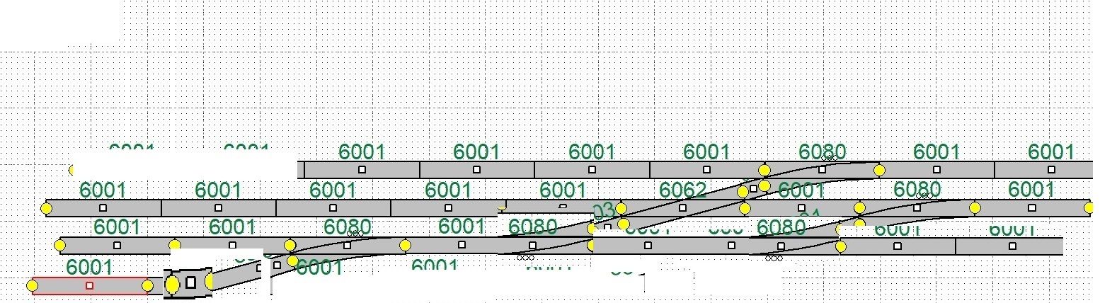

Juist zo
Nu kun je in ieder geval op 1 spoor binnenlopen en weer terug naar de juiste richting op het andere spoor.
Maar de zin van dat andere "stations-spoor" is dus maar heel beperkt, je zou dan beter de 2 sporen samen kunnen laten komen waar nu railstukken 6026 en 6403 liggen, dus met een linkse wissel 6080, en dan verder zoals het nu ligt met weglating van die wissel 6080 op het onderste spoor. Dat kost hier dus geen enkele extra ruimte.

31 October 2023, 12:51:27 »
zo dus

Precies en met een extra Engelsman kan het dus nog eenvoudiger en als die kruising ook een (halve) Engelsman is nog strakker. Je hebt dan ook ruimte voor een kopspoortje waar je een loc kunt laten wachten.

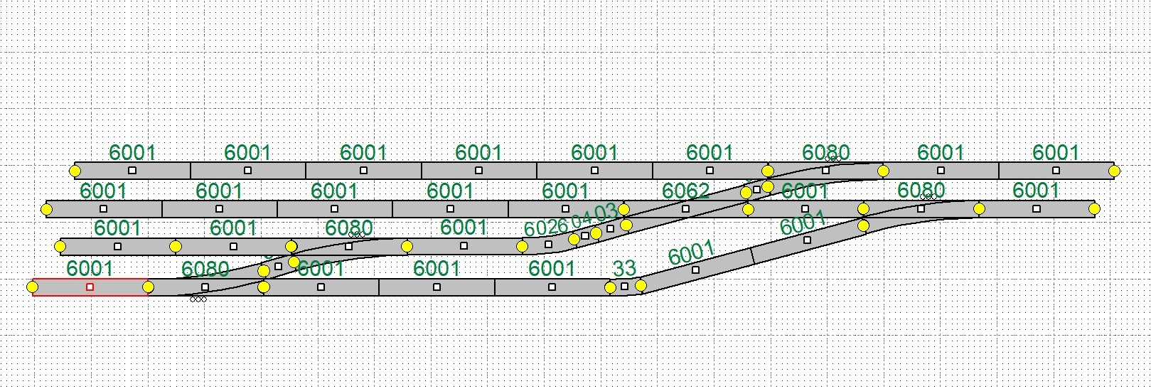

Zonder Engelse wissel maar wel met een kopspoortje voor een wachtende loc.
Zoiets als dit.
Dan kun je wèl met een loc in de goede richting de hoofdbaan weer op.
En kun je 2 treinen binnen laten lopen.
Trein 1 krijgt de klaarstaande loc, trein 2 krijgt de loc die eerst voor trein 1 stond en dus even gerangeerd heeft. Ook leuk om te doen.

als je die middelste kruis vervangt door een engelse kan je gewoon een wissel partij weglaten tenzij je tegelijk binnen en buiten wil rijden.
