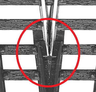

Waar ontstaat die kortsluiting dan, in het puntstuk of in het kruisstuk?
  • Berichten: 6858
Re: ik blijf sukkelen met de kruising
« Reactie #52 Gepost op: 10 May 2022, 12:57:04 »
In het puntstuk, hier dus:
Gr, Ben.
zuylen
  • Berichten: 4512
« Reactie #53 Gepost op: 10 May 2022, 13:11:32 »
Ik denk al dat ik weet waar het probleem zit. Als je wagons hebt waar de wielen dikker zijn dan het puntstuk raakt het wiel beide gedeelten van het puntstuk met kortsluiting als gevolg. Je zou met plakband kunnen proberen de isolatie van het puntstuk groter te maken. Nadeel is weer dat er weer een grotere electrische "deadzone" ontstaat.

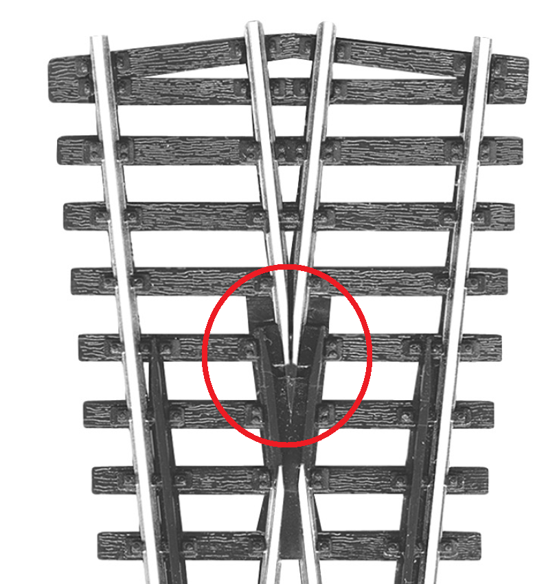

Ja, als je er eerste filmpje van de derde reactie in dit draadje, van Dirk, bekijkt, dan wordt het daar precies getoond wat er fout gaat, inclusief de vonken die daarbij verschijnen.
Iets dergelijks zie ik ook bij enkele roco wissels, met name de gebogen R4/R5 wissels.
Daar kun je de rails wat kleiner maken:
Je rail wordt dan heel smal maar nog wel mogelijkheid om contact te maken met het wiel. Alleen het wordt lastiger om ook contact te maken met de andere railstaaf.
Voor mijn roco wissels is dat genoeg om het probleem op te lossen.
Ken deze wissels niet, dus weet niet of dat hier ook genoeg is. Dan moet je kijken bij de wielen die kortsluiting maken hoe ver die over de andere rail staaf heen komt. Als die het uiteinde bereikt dan is dit geen oplossing.
