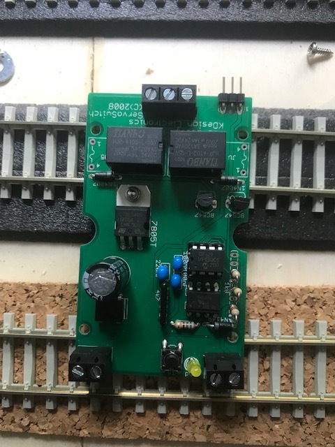

Ik zat even te kijken naar de esu rosoft servo switch. Maar die heeft 2 onboard relais waarmee je het kan oplossen
Als we het hebben over dit ding.
Volgens mij kan je de puntstukuitgang gebruiken om je kruis op aan te sluiten, maar dat moet ik nog nagaan. Ik zal later een tekening hiervan fabrieken.
Als dat niet gaat heb je een dcc schakeldecoder nodig die magneetwissels kan schakelen. Deze decoders kunnen ook het roco relais aansturen.

Dat ding staat hier beschreven.
http://www.rosoft.info/ServoSwitch.html
Ik denk dat er twee railstaven omgepoold moeten worden om Dirks probleem permanent de deur uit te helpen. Maar ik heb nog niet gekeken of die dan dezelfde polariteit moeten hebben of juist omgekeerd zijn.

Bas,
neen ik heb de rosoft servoswitch die heeft ook 2 relais, die ziet er zo uit:

ja sorry, die bedoelde ik eigenlijk. Ik had wel het goede plaatje  :police: Ik plak in mijn hoofd altijd het woord 'esu' voor het woord 'servo switch'. Een bug in mijn operating system denk ik  ;D
Ik zal het meteen even aanpassen
