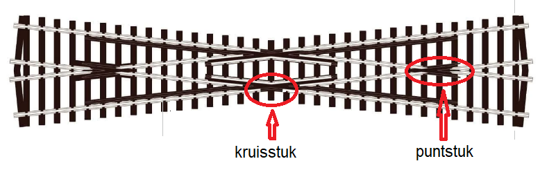

Intussen even het vorige topic opgezocht dat over hetzelfde onderwerp gaat. Daar hadden we al geconstateerd dat de kortsluiting bij Dirk in het kruisstuk ontstaat.
In het puntstuik kan niet, want in deze situatie hebben de spoorstaven in het puntstuk dezelfde polariteit. Dus ga daar niet aan knutselen, dat heeft geen zin.

Kruisstuk of puntstuk, ik ken het verschil niet en het is dat punt dat op de foto is aangeduid.

Dirk kan jij zien of de kortsluiting gebeurt bij de puntstukken of kruisstukken? Als ik kijk hoe jouw staven zijn aangesloten, zijn de puntstukken volgens mij uitgesloten.

net gekeken en de vonk (sluiting) zit aan het kruisstuk.

Een Roco kruising gaat helemaal niet helpen. Die is in het kruisstuk niet geïsoleerd en heeft ook niet de goede hoek.

voor Dirk: begin eens met nagellak op de met rood aangegeven plekken. Bij elk stukje zal een halve centimeter genoeg zijn.
