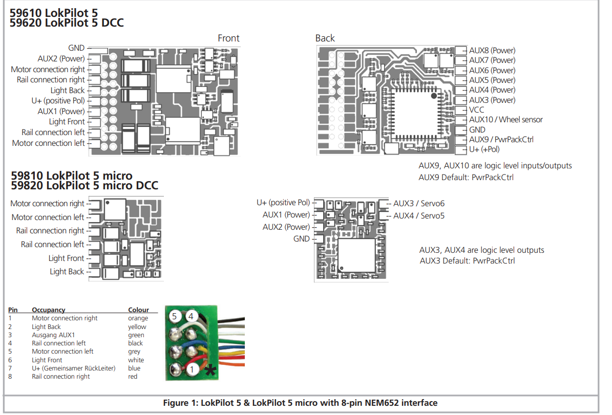

Ik heb hier een lokpilot 5 DCC en er zitten 6 draden geel, wit, groen, paars, lichtgroen en roze aan dus je hoeft niet aan de decoder te solderen.
« Laatst bewerkt op: 10 May 2022, 22:55:16 door Rudy0907 »

Dag Rudy,
Dankjewel voor de uitleg.
Begrijp ik goed dat je de Lokpilot uitgangen met de gele en witte draad net zo gemakkelijk (en op dezelfde manier) kan programmeren als AUX1 en AUX2? Of is er een wezenlijk verschil tussen deze uitgangen?

« Reactie #32 Gepost op: 10 May 2022, 23:28:46 »
Heeft een andere naam maar is het zelfde als aux 1,2 enz. Dus geen verschil. Een rangeer licht op de witte draad kan ook bijvoorbeeld. Met de Esu programmer kan je alles instellen. Of via de cv’s maar dat is wat lastiger.

Hoi Erik,
Je weet van die oude loc een moderne versie te maken. Al jouw wensen kan je met de lopi5 uitvoeren. Ik ken het setje van Ton van Weert zelf niet maar op basis van de link kom ik tot het volgende:
Cabine 1
A0f, wit, frontlicht
A2, paars. Sluitlicht
A3, lichtgroen, rangeerlicht
Cabine 2
A0r, geel. Frontlicht
A1, groen, sluitlicht
Bovenstaande is hoe ik het zou doen omdat Roco veelal ook deze logica aanhoudt. Maar elke andere combi is ook mogelijk.
Dan moet je zelf kiezen welk lichtbeeld je met welke functietoets gaat  schakelen. Ook daar houd ik tegenwoordig zoveel mogelijk de volgorde aan van een Roco Vectron met Sound. Maar ook daar kan je van afwijken.
Ik gebruik bijvoorbeeld (even uit mijn hoofd) de volgende functietoetsen:
f0, front en sluitlicht aan afhankelijk van de rijrichting
f4 (?), rangeerverlichting beide zijden
f8, front en sluitseinen cabine 2 uit
f9, front en sluitseinen cabine 1 uit
f4 weet ik niet zeker. Dat moet ik nakijken maar zoals gezegd kan je alles naar eigen idee instellen. Je kan het beste kiezen wat je zelf handig vind. Ik kies voor de Roco logica maar het kan goed dat je een oudere centrale gebruikt waarbij bijvoorbeeld f8 en f9 niet makkelijk te bedienen zijn. Dan is het beter om te kiezen voor f0 t/m f4. Bijvoorbeeld als je een Twin Center of Intellibox gebruikt.
Vervolgens moet je de decoder dus vertellen welke uitgangen aan of uit geschakeld moeten worden bij het kiezen van een bepaalde functie, het zgn. functiemappen. Dat is puur op basis van cv's instellen best lastig. Gelukkig heeft ESU voor de lokprogrammer software die ook zonder de lokprogrammer werkt. Deze lokprogramner software kan je gratis downloaden bij ESU. Vervolgens ga je naar het functiemappen scherm en daar kan je in een grafische omgeving een soort van waarheidstabel invullen. Als je dat gedaan hebt ga he naar het tabblad tools en daar kan je een lijstje uitdraaien met de gewijzigde cv's.  Vervolgens ga je die cv's met je centrale 1 voor 1 aanpassen.
Groet Frits

Zo, vandaag even zitten prutsen met de verlichting.
Alle leds aan aparte uitgangen gehangen.
Heb het zo gedaan:
Voorkant
Frontseinen = Wit naar witte decoderdraad
Sluitseinen = Geel naar gele decoderdraad
Rangeerlicht = Groen naar Groen AUX1
Achterkant
Frontseinen = Wit naar Paars AUX 2
Sluitseinen = geel naar Oranje AUX4. Deze draad van de decoder had oorspronkelijk een andere kleur maar is vervangen voor een oranje
Rangeerlicht = Groen naar Grijs AUX 3. Deze draad van de decoder had oorspronkelijk een andere kleur maar is vervangen voor grijze draad
Vervolgens de volgende functies gemaakt.
F0 Normaal licht
F1 Trektrein
F2 Duwtrein
F3 Rangeer
En dat zo in JMRI gezet:
Bij het indrukken van F1 gaan alleen de gele frontseinen aan als het een getrokken trein is. De rode sluitseinen aan de kant waar de stam aanhangt blijven uit. Werkt beide kanten uit
Bij het indrukken van F2 gaan alleen de rode sluitseinen seinen aan als het een duwtrein is. De gele frontseinen aan de kant waar de stam aanhangt blijven uit. Werkt beide kanten uit
