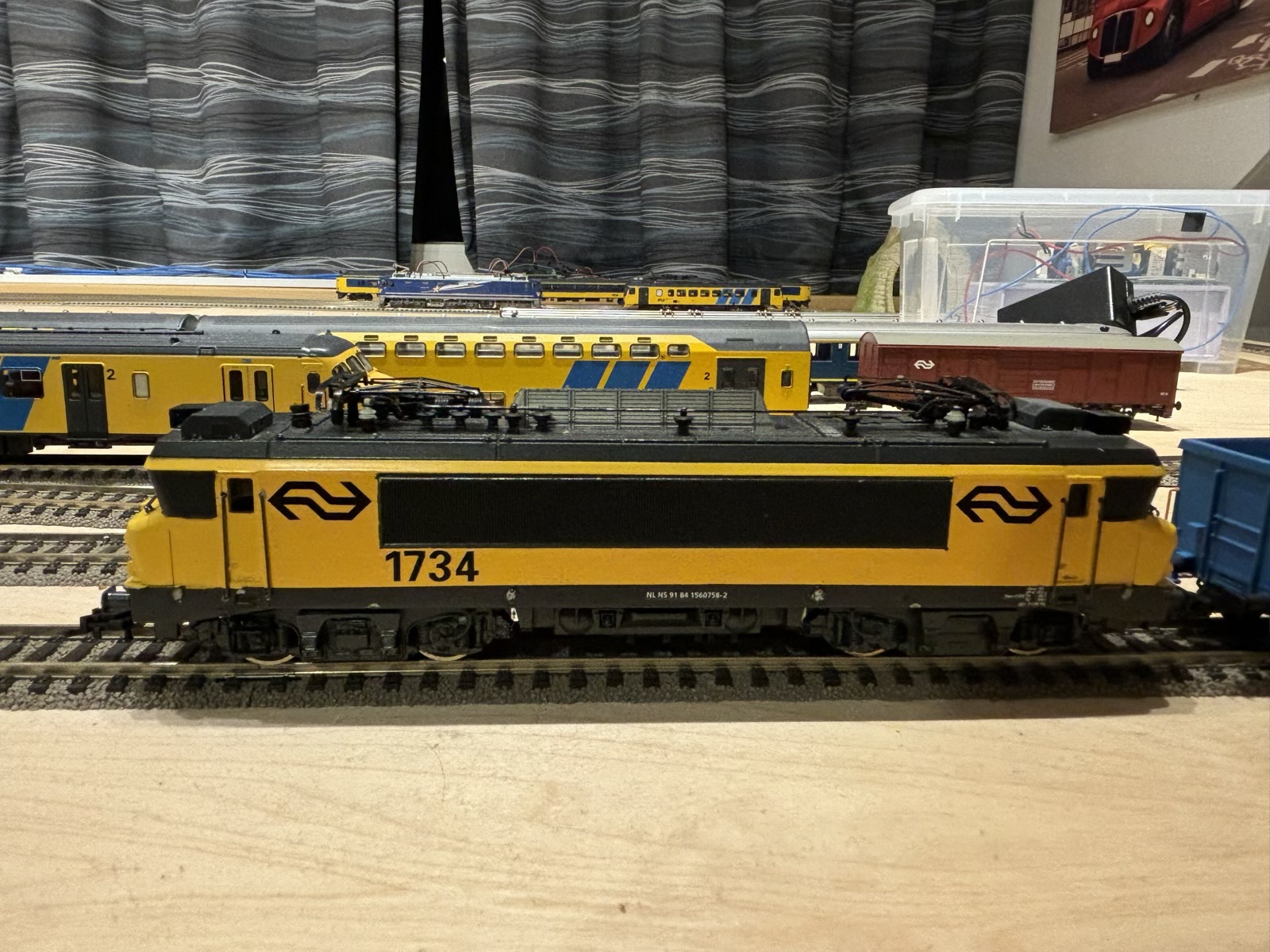

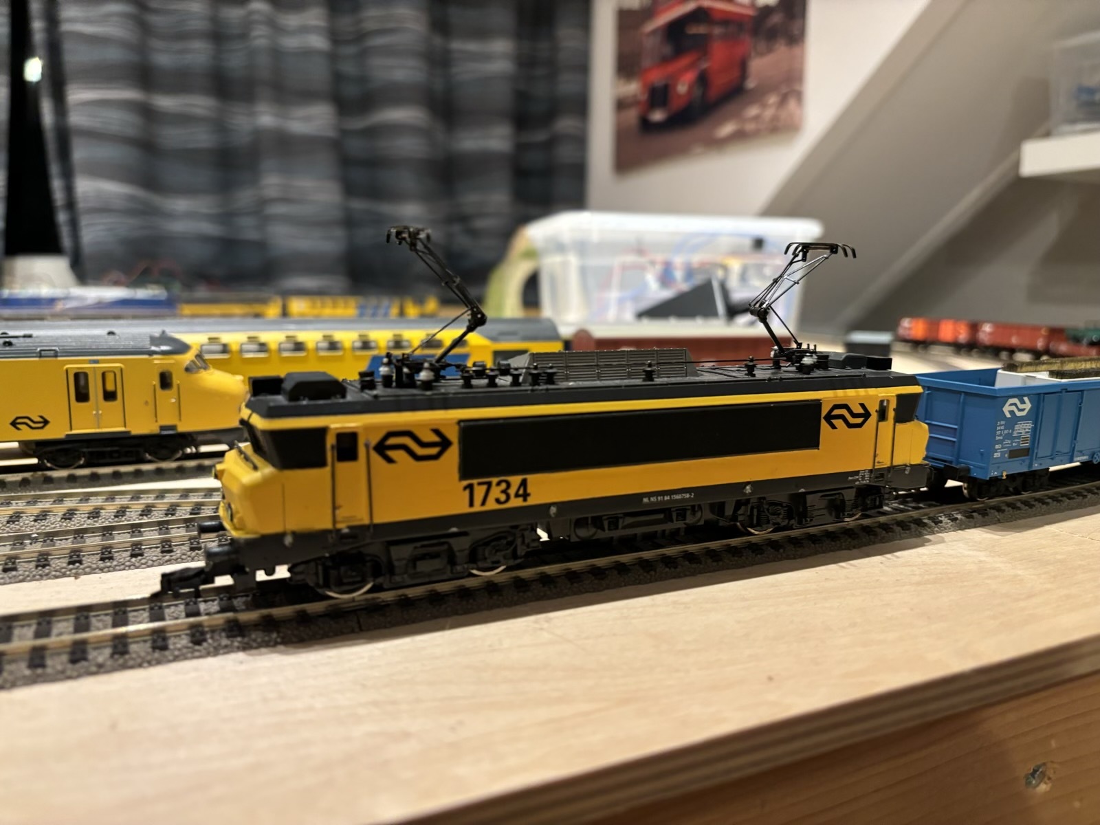

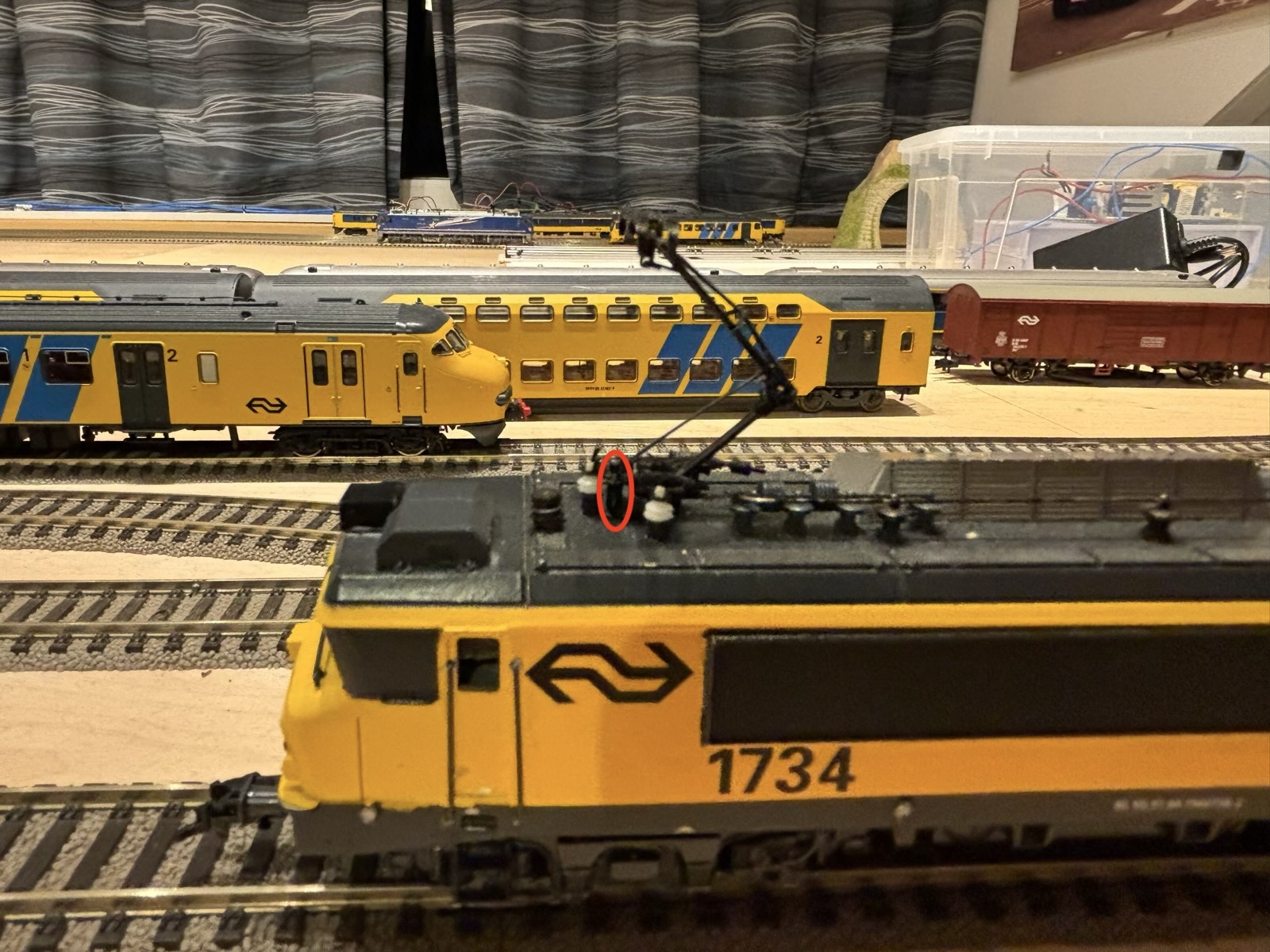

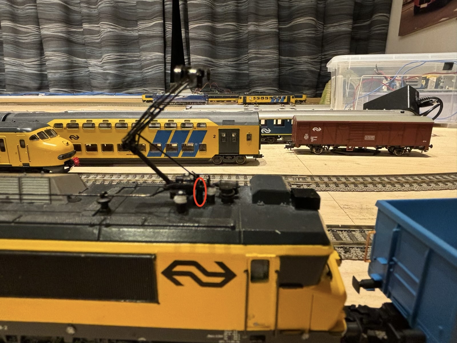

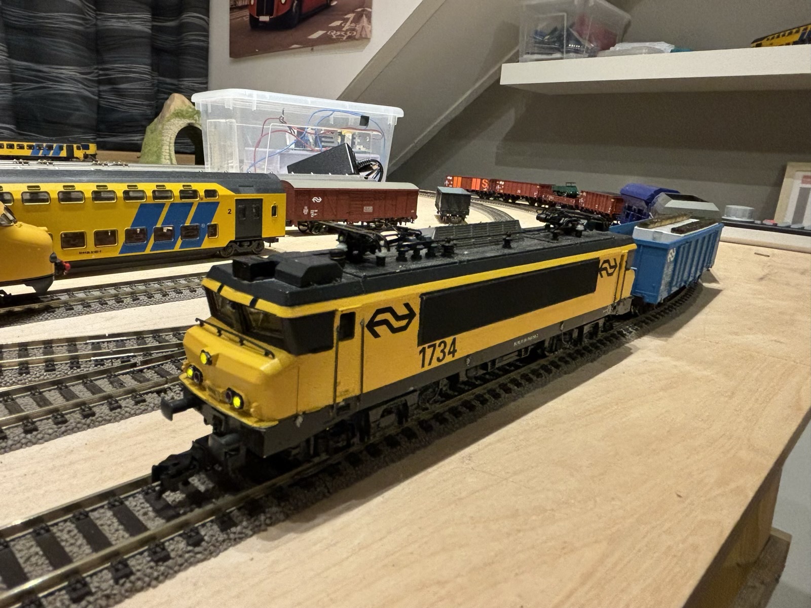

jaja, 2 jaar verder, en ik heb de pantografen erop zitten!
Sinds kort heb ik een 3d printer en ben ik in staat om zelf onderdelen te printen.
voor de pantografen heb ik twee 2mm buisjes gemaakt met een voetje, die ik zo op het dak gelijmd heb.
Ik zou daar eigenlijk een schroef omhoog moeten laten komen voor het vastzetten van de pantografen, maar ik had geen zin om een gat te boren. Iedere pantograaf (Sommerfeldt) rust nu op 4 buisjes, één zwarte en drie met de witte isolatoren.
Pantografen zijn vastgezet met secondelijm.
Nu horen er eigenlijk pantografen op met dubbele schuiten. De schuiten heb ik liggen (Sommerfeldt 983) maar ik heb er nog geen zin gehad om ze erop te zetten. Als ik zo snel kijk moet de zojuist geplaatste pantograaf deels gesloopt worden om de schuit erop te zetten. Misschien ga ik dat later een keer doen, misschien ook niet.
Hierbij nog wat plaatjes van het model in actie:
Een update in dit oude topic is vooral een bedankje naar alle lezers en voor de gegeven adviezen. Zonder jullie had ik het project al lang opgegeven.
PlanU
  • Berichten: 53
Re: Roco 1601 verenstaal aandrijving vervangen voor cardan as
« Reactie #61 Gepost op: 27 January 2024, 01:32:46 »
Jouw loc heeft al dubbele schuiten maar deze zijn wat grover uitgevoerd zoals op de oudere generaties panto's van Sommerfeldt het geval is.
De recentere versies panto's met dubbele schuiten hadden geëtste schuiten en waren iets fijner uitgevoerd.
Als je de fijnere schuiten wilt monteren hoef je niet je hele pantograaf te slopen. Je dient eerst aan een zijde het geëtste vakwerk los te maken van een van de stangen en daarna die stang iets naar buiten buigen tot de schuit los komt. Daarna aan de andere kant los halen en als het goed is kun je de schuit door deze te verdraaien ook los halen van de stabilisator arm. Fijnere schuit daarna weer monteren in omgekeerde volgorde  ;D
