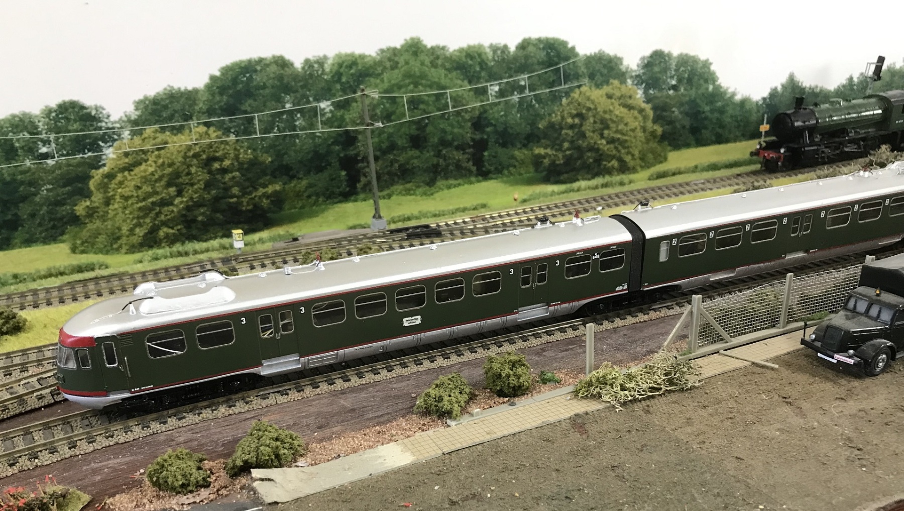

Ondanks het warme weer toch nog wat aan het stelletje gedaan. Omdat ik toch wel erg nieuwsgierig ben naar de rijeigenschappen van treinstel heb ik van twee afgietsels van Lima onderstellen heb ik maar de onderstellen voor de twee middenbakken gemaakt. Zoddra de messing onderstellen binnen zijn worden deze vervangen. Daarom heb ik me alleen maar beperkt tot een laagje zilver er overheen te spuiten en de plaats van de deuren maar zo gelaten.
Dat loopt zeker lekker licht. Nu nog de andere bak klaarmaken

Uit de eerste test kwam al snel naar voren dat de jakobsdraaistellen een terugstel veer nodig hadden en dat de wagenbakken gewicht nodig hadden zodat het koppelingsmechaniek soepel zou werken.
Ik heb een terugstel veertje gemaakt van een Märklin relaisveertje en twee pennetjs. Een pennetje zit in het geleide nokje van het mechaniek en de andere in de bak. De twee foto's laten het een en ander zien.
En dan het gehele treinstel voor het eerst op de rails.
Ik werd er even stil van.
Dan maar een paar filmpjes
https://www.youtube.com/v/SAgtE7-1lxM
https://www.youtube.com/v/8MeHiu9BvNc
https://www.youtube.com/v/ebEkfxAdOMA
https://www.youtube.com/v/8rl08F0TO1s
Proefrit geslaagd. Treinstel rijdt soepel en stil en heeft voldoende trekkracht. Ook de Karst-O-Matics doen het prima, zowel getrokken als geduwd.
