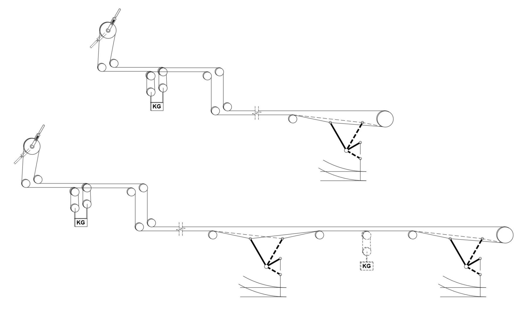

Dat hoeft niet perse,dat die hendel omklapt,je bedient alles met trekdraden ofwel die span je aan om een actie te verkrijgen bij bv een wissel,als de wisseltong de andere kant word opgedrukt,dan denk ik dat de aangesloten kabel kortstondig slap komt te hangen omdat door de druk van de wisseltong de spanning van de trekdraad gaat.
In de standaard opstelling is de trekdraad een lus en zit deze (met een draadbreukbeveiliging) vast aan de wisselhendel: bij de hendel loopt deze over een schijf en de draad wordt op spanning gehouden door spangewichten. Als er te hard getrokken wordt of moet worden aan de draad, laat een nok op de hendel de schijf los en klapt een storingsteken omhoog, omdat de schijf tov de handel verdraait. Lees anders Miba Report 10 "Mechanische Stellwerken".
Maar het dwong mij wel na te denken hoe een meerdere wissels aan een enkele handel verbonden zou zijn; morgen een schetsje..

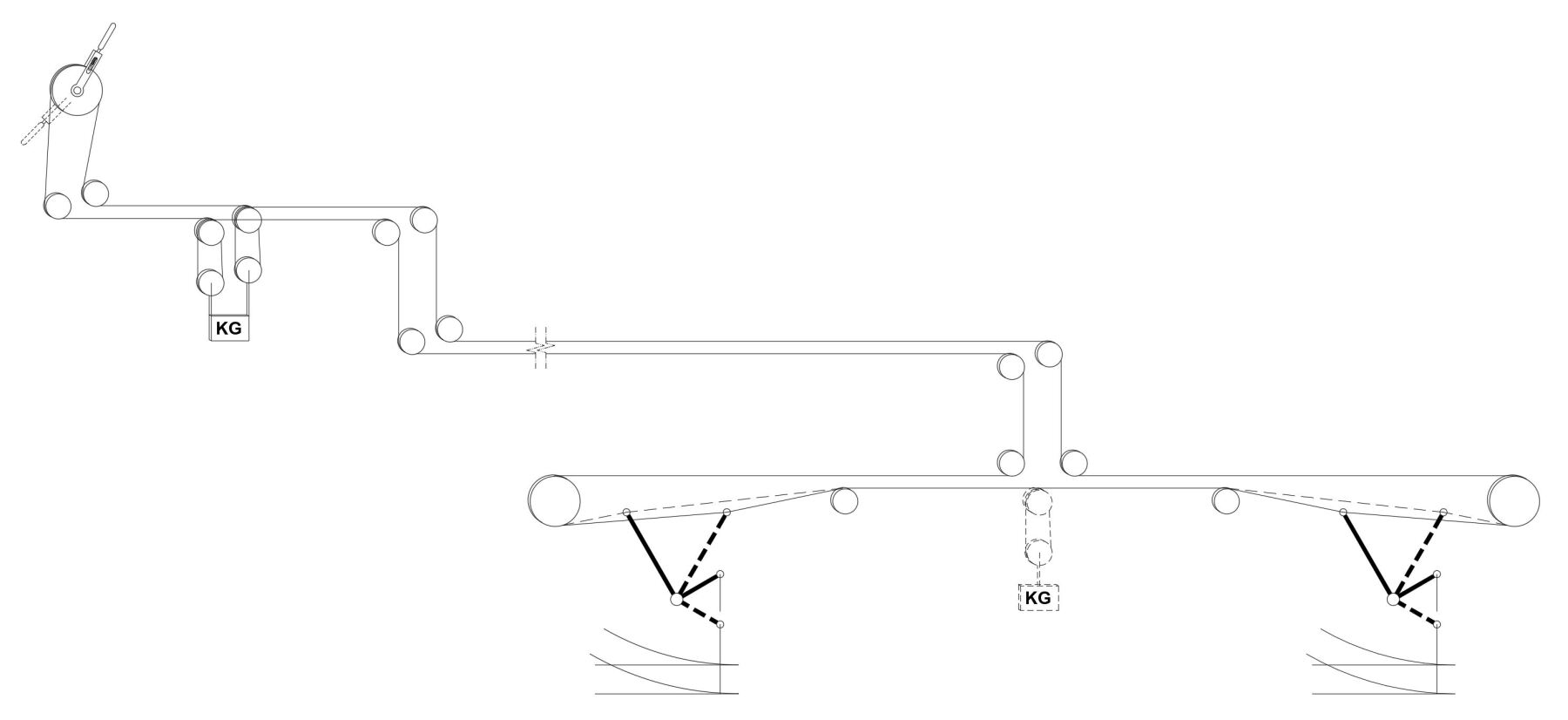

Zie hieronder schematisch een (Duitse) mechanische wisselaandrijving met trekdraden; wisselarm, paar rollen, spangewicht en hendel met borging voor openrijden. Draadbreukbeveliging, gelijkloop spangewicht en vergrendeling op hendel is niet getekend. Het wordt overigens weer direct duidelijk dat bediening met trekdraden alleen kan als beide draden ongeveer even lang zijn; bij grote verschillen zou je door uitzetting het wissel kunnen omzetten. Nee, daar doet het spangewicht volgens mij niets tegen..
Daaronder hoe je twee wissels zou kunnen aansluiten en bedienen. Voor de grotere weerstand van 2 wissels kan je de hendel eventueel uitvoeren met grote slag, dit wordt ook wel gedaan bij een grote afstand naar seinen. Weet niet of dit bij wissels werd gedaan. De ‘tussendraad’ kan problematisch worden als deze erg lang wordt; bij eventuele uitzetting door warmte gaat het volgende wissel om. In feite heb je dan asymmetrische trekdraad zoals hierboven. Dit zou je wellicht kunnen oplossen met een spangewicht op deze tussendraad? Dan neemt de voorspanning in de trekdraad wel toe, met alle gevolgen van dien.. (dikkere draad, zwaardere rollen etc). Maar bij een verbindingswissel, zoals ook bij Kibronn, liggen de wissel dicht op elkaar en verwacht ik dat dit wel goed gaat. Nog ff op kauwen of dit nou klopt …
@Tijgernootje; volgens mij gaat openrijden als volgt... Wanneer het wissel wordt opengereden, worden de draden 'bediend' door de tongen. Aangezien de hendel is vergrendeld, wordt de schijf onder de hendel uit een borging geforceerd en draait los rond. Op die manier komt een indicatie tevoorvoorschijn dat het wissel is opengereden.
EDIT: De effecten van het lengteverschil in de tussendraad kan je ook minimaliseren door de trekdraden tussen de wissels aan sluiten en daarmee lengtes naar hendel zoveel mogelijk gelijk te houden, zie hieronder. In feite is dit natuurlijk niet heel anders dan een gekoppelde DKW..
Wederom: dit wordt 'm wel!  (y)

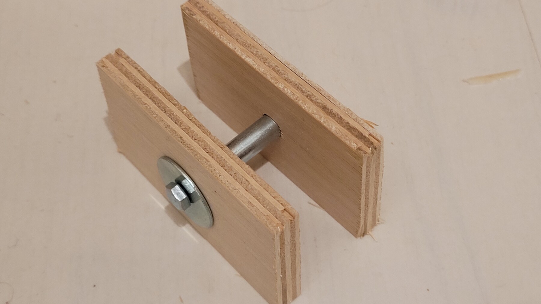

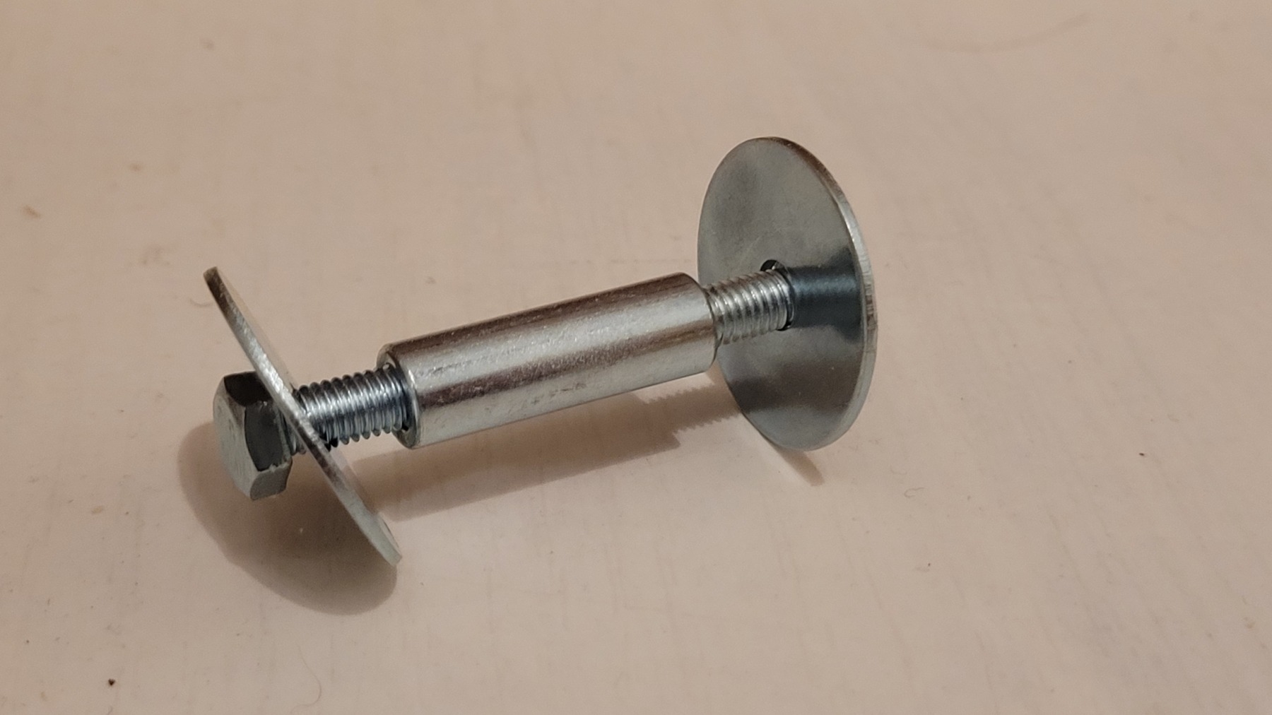

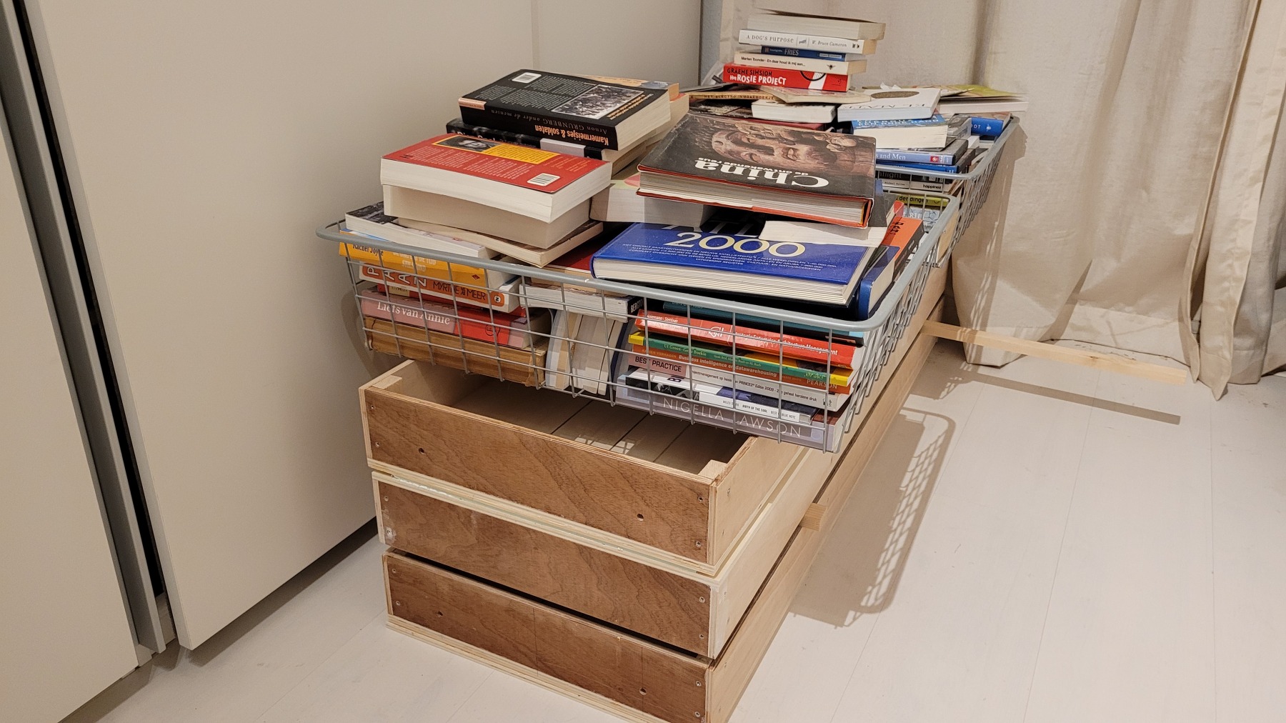

Waar literatuur al niet goed voor is... het op zijn plek houden van groene XPS plaat voor 3 modules :angel: Aangezien ik de verdunde houtlijm niet helemaal vertrouwde, heb ik een hybride aanpak gekozen: brede randen van de plaat met houtlijm, midden en dus onder de sporen met paar lijnen PU. Om te voorkomen dat het geheel los bruist, deze partij boeken erop. Als iemand overigens daar in geinteresseerd is, laat graag weten..  ;D
Voor het koppelen van de bakken iets nieuws geprobeerd, wat ik toevallig tegenkwam bij de Hornb***; M5 draadbussen Ø6 x 25. 2 stuks per uiteinde, diameter is exact gelijk aan de boormaat dus zitten strakker dan bouten of draadeinden. Zijn alleen iets te lang voor de eindschotten van de modules (2x12mm), dus nog een klos aan beide zijden gezet, spreidt de krachten ook iets beter.
Overigens zitten er nog 4x18mm 'paslatjes' aan de gekoppelde uiteinden; door alle spelingen van bouwmarkten, afkortzagen, schuren, etc opgeteld, bleef er tussen 2 modules toch een onaangename spleet over. Bovendien maken de latjes de moduleuiteinden iets minder kwetsbaar, dan wanneer het foam tot de rand doorloopt.

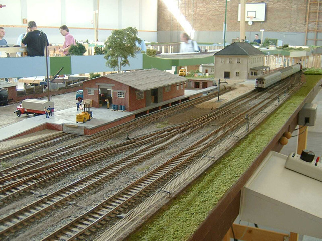

En dank voor je commentaar; maar ik doe er niets mee..  :laugh: Ik zie het andersom; ik heb gekozen voor minder ruimte om de scenery vorm te geven. En ik heb zelf niet zo'n moeite met een 'volle' plank, als het sporenplan realistisch is en de rails niet op de randen ligt. Bovendien heb ik al aangekondigd dat ik de Staudenbahn van Dieter Rothenfusser als voorbeeld zie en ik heb het al eerder toegelicht aan Michel, dus het is waarschijnlijk goed bedoeld, maar ook apart om wéér voor te stellen om het anders te doen..? Station als halfrelief wordt 'm niet aangezien ik de optie wil open laten om de modules vanaf die zijde te bekijken en bedienen.
Zie ook het 'gemiddelde' Fremo-station, ligt het allemaal parallel aan de rand..
http://fam-pfeil.de/modellbahn/album/2003_08_30/bericht.html

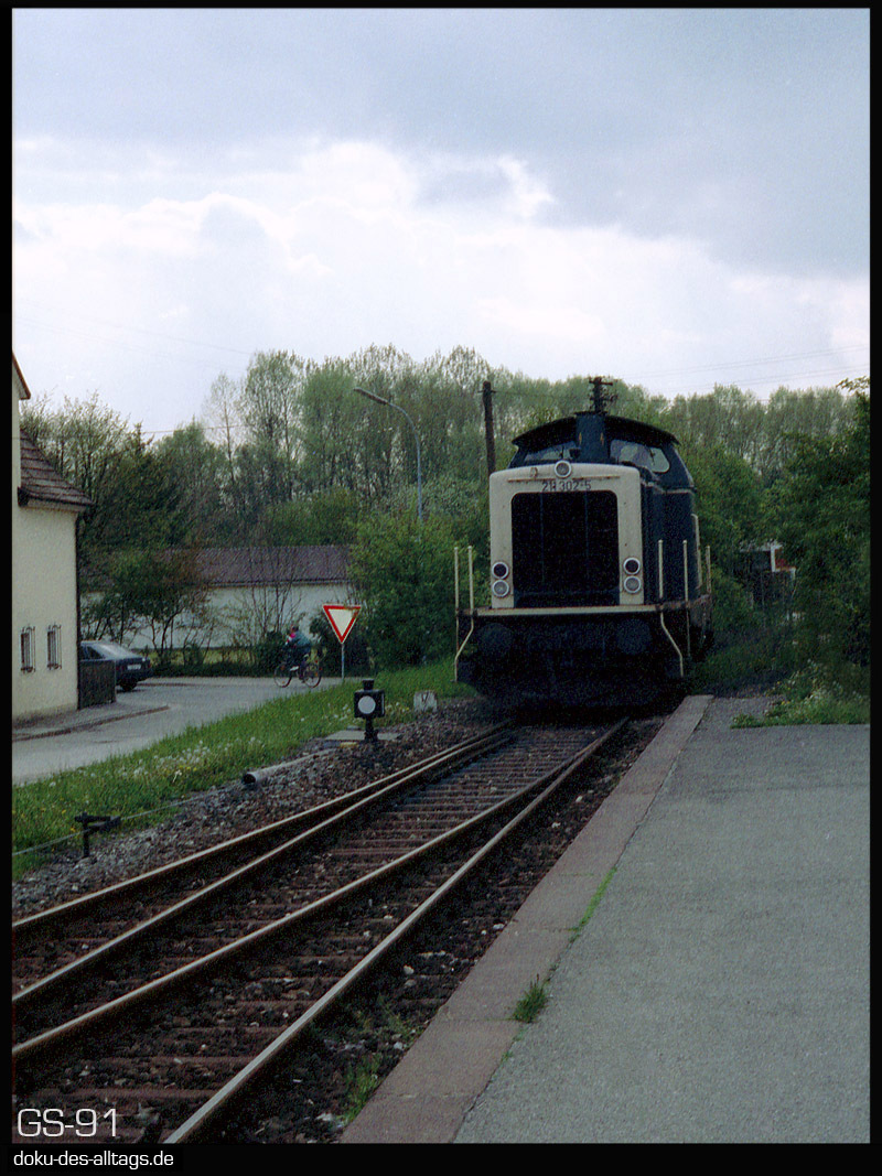

Ik zou ook zorgen dat je uithaalsporen minstens de lengte hebben van je perronsporen zodat je een hele trein kan uithalen. Dat betekent wel dat je de perronsporen iets moet inkorten denk ik. In tp4 waren de garnituren toch kort dus dat hoeft geen probleem te zijn.

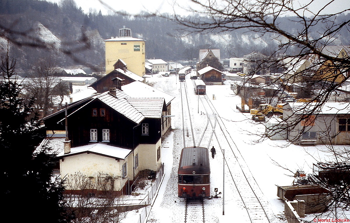

Ik ken weinig stations met dergelijk lange kopsporen? In de regel zijn kopstationnetjes zo ingericht dat je uithaalt op de vrije baan.
Als het perron niet langs het uithaalspoor ligt, is het niet ongewoon dat dit niet veel groter bemeten is dat een lok, vaak nog geeneens incl wagon. Of lees ik 'm verkeerd? Zie als extreem geval ook het eerder genoemde Rodach, hieronder. In mijn ogen maakt een kort keerspoor de operatie ook interessanter.
https://doku-des-alltags.de/StreckenundBahnhoefe/Franken/910521%20Coburg%ADRodach/Rodach%201.html

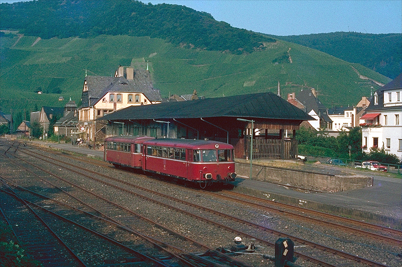

Deze zie ik ook anders; voor een 'realistische' baan zou ik niet de lengte van de sporen zo kiezen dat een normale trein er net op past. Ook in werkelijkheid is de "Nutzlaenge" van zelfs de kleinste stations nog minimaal een paar 100m. Tuurlijk lukt dat niet snel in model, maar juist door je sporen in te korten krijgt het mijns inziens eerder het gevreesde gedrongen karakter... Zie bijv deze schienenbus is de 'vast emptyness of' Wasserburg Stadt of het ook eerder genoemde Bernkastel-Kues:
https://www.bahnbilder.de/bild/deutschland~dieseltriebzuege~uerdinger-schienenbus-br-0795-0796-0798/761789/ein-798-rangiert-im-februar-1986.html
https://www.ms-bahnen.eu/ms-bahnen/content/de/photoarchive/bernkastel-kues3/b3005.html

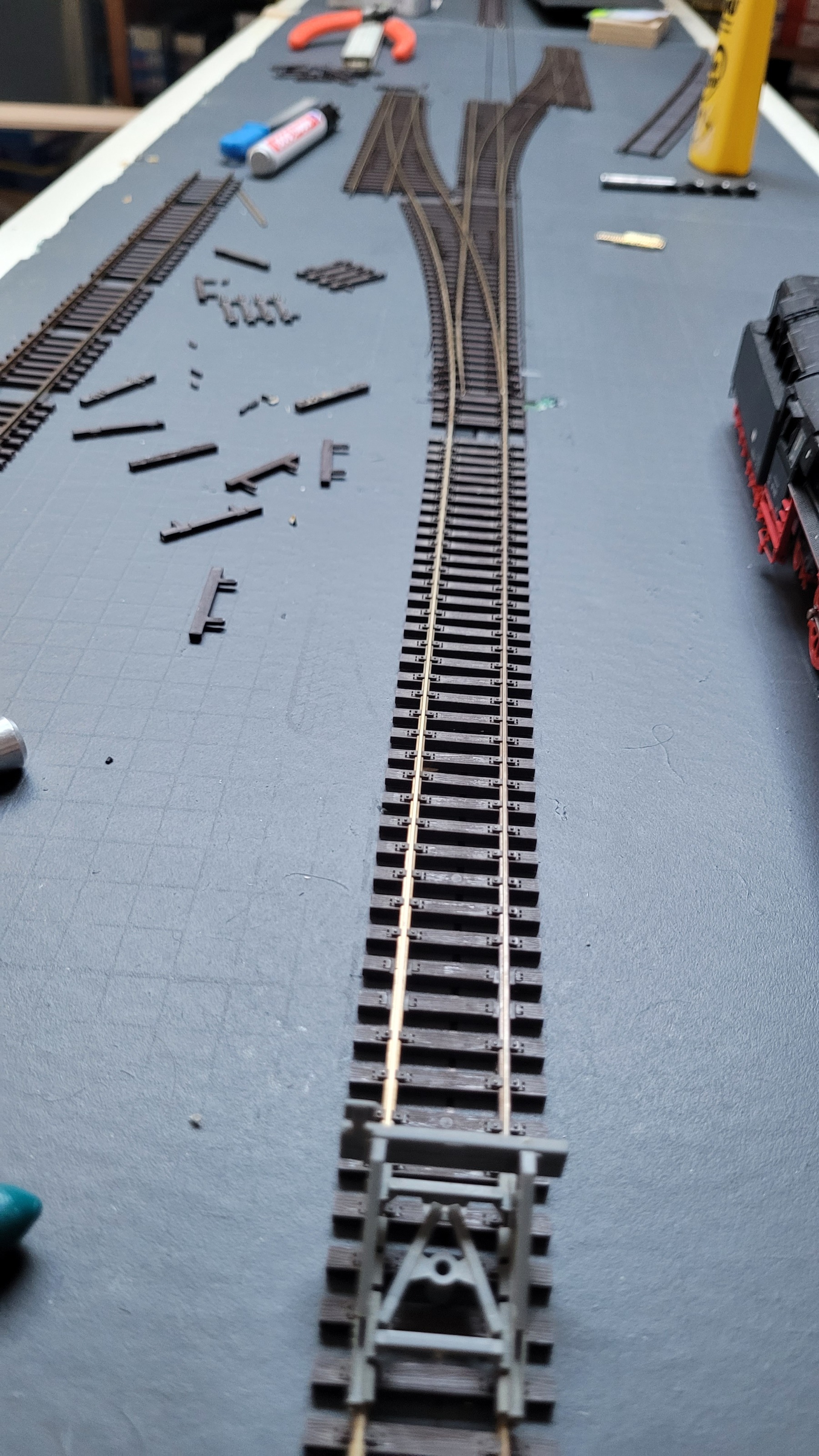

En na een laagje donkere verf ziet het er dan zo uit:
Onbedoeld; op deze XPS plaat is een raster op gedruk is, dat helpt met het recht recht leggen (y) Hier is overigens ook duidelijk is ook duidelijk de overgang met 'paslatjes' te zien; de latjes zijn iets lager dan de XPS platen, maar dat is geen probleem aangezien de rails aan beide randen wordt bevestigd op messing schroeven, en hierna gaat er ballast overheen. De overgebleven zijranden hout kan ik eventueel ook voorzien van stroken XPS. Als ik daar lager uit kom, bijv. door het talud van het wegdek/losstraat, kan ik ook direct op hout werken.
Welnu; ik heb mijn Tillig Stahlschwellengleis en resterende wissel binnen, dus het leggen kan beginnen.. Maar! Naar aanleiding van mijn 'travelage'-studie voor Quiberon had ik eigenlijk verwacht dat in Duitsland anno ‘80~90 ook nog veel met korte spoorstaven, dubbele biels en geboute lassen gewerkt zou zijn. Voordat je zoiets doet let je daar ook niet echt op..  Maar als ik foto's van kleine stations anno toen bekijk, lijkt het allemaal gelast..? Zelfs loodssporen. En alleen bij de aansluiting op wissels liggen dubbele biels. Dat zou betekenen dat ik de sporen kan leggen, zonder rekening te hoeven houden met doppelschwellen om de zoveel lengte. Kan iemand dit bevestigen..?

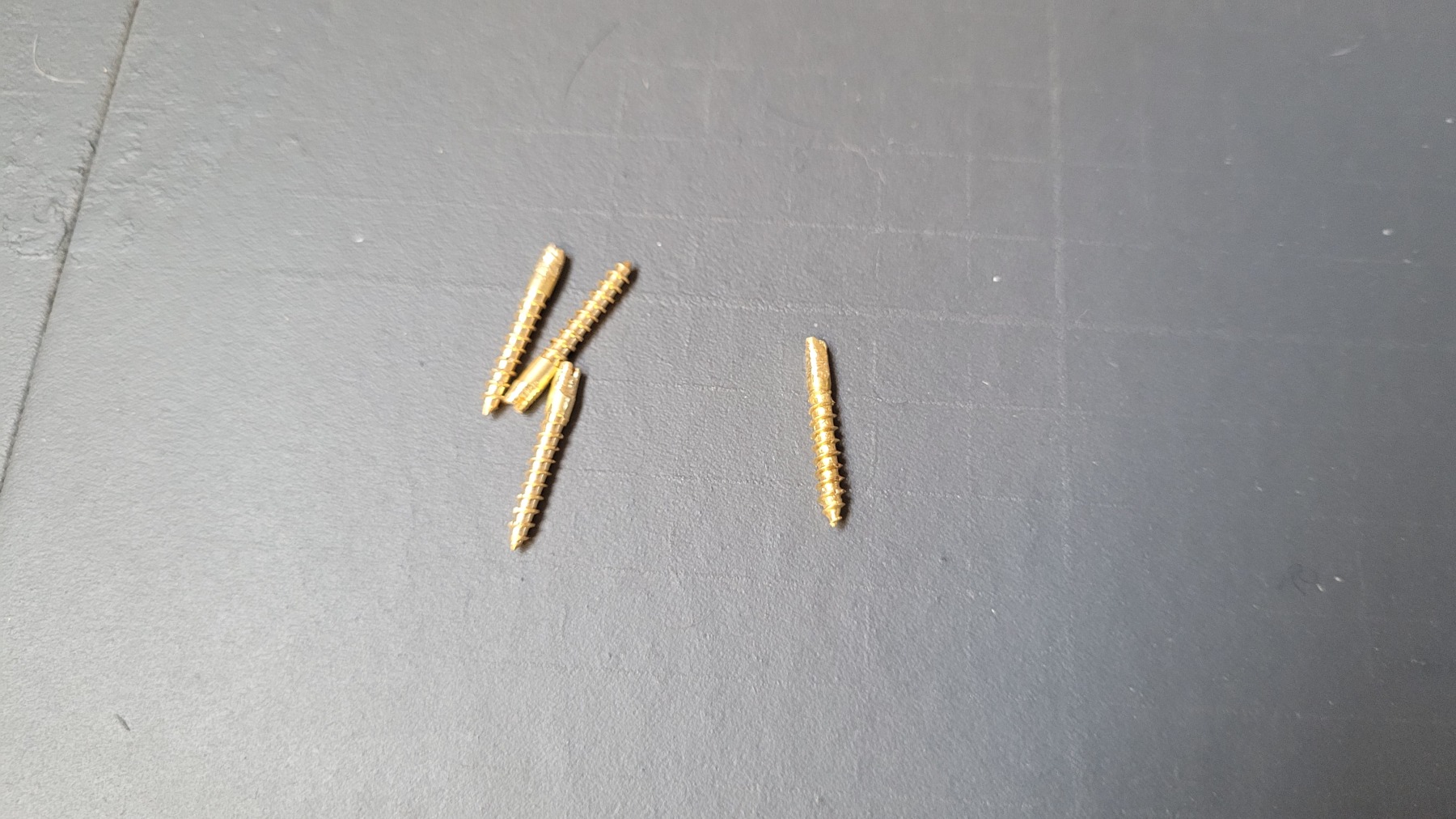

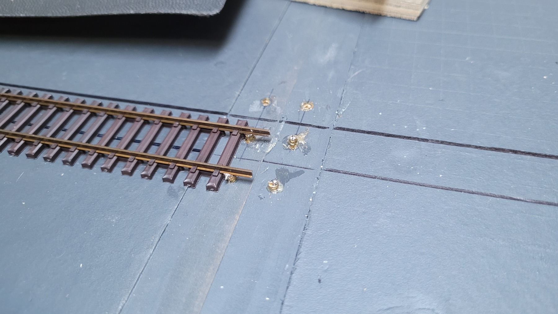

Net alvast een en ander afgetekend: morgen een eerste stukje rails leggen..
Waar ik nog over aan het tobben was; eerst draadjes aan onderzijde solderen, uittekenen en gaatjes boren, en dan leggen..? Of rails leggen en dan draadjes solderen? Bij de vorige keren heb ik voor de eerste aanpak gekozen. Maar ik liep er (bij flexrails) vaak tegenaan dat wanneer je de draadjes vooraf soldeert, het vaak niet lukt om de draadjes op exact de goed positie te krijgen. Als je de rails vervolgens op zijn plek legt, en de biels weer uitlijnd, hou je ondanks 10x meten toch vaak ruimte over of kom je lengte te kort. Dan kan je met een beetje rekken en strekken de biels gelijkmatig verspreiden, en er eventueel een biel onder vandaan slopen, maar werkt niet prettig... Alleen: na het leggen solderen; dan moet je aan de zijkant solderen? En dan zie je weer ergens een draad liggen.. En tuurlijk "Na ballasten en weatheren zie je dat niet meer" Maar toch: je weet het...  :angel:
Net op een oud proefplankje geprobeerd of je toch op de onderzijde kan solderen. Punt met de Tillig Elite is; die is gebruineerd, dus om te solderen moet je een stukje kaal maken. En je kan natuurlijk ook een ruime lengte kaal maken, waar je ongeveer verwacht dat je wilt aansluiten, maar ik heb iets anders geprobeerd: op een proefplankje met rails een gat voor de draad net naast rails geboord, en daardoor heen kan je met de punt van een kleiner boortje prima de railvoet blank maken. Een draad aan de onderzijde solderen is daarna eenvoudig te doen vanaf de bovenzijde (y) Dus morgen maar eens op de module proberen.. Of nee, eerst rails leggen dus! ;D

Je kan ipv een klein boor gaatje ook een mini sleufje maken en dan toch de draad onderaan de rails vast maken.
Dat sleufje kan je naderhand wel afdekken en vervolgens ballast erop mikken,dan zie je t ook niet meer.
Met je xps vermoed ik,dat als je 1st rails legt op de xps en dan soldeert,dat je je xps gaat laten smelten vanwege de soldeerbout.

Heren, dank voor de tips en aanbevelingen; ik probeer het eerst zoals ik het zelf heb voorgesteld :angel:
En uiteraard neem je jezelf voor deze keer veeeel netter te werken... Dan moet je dus niet de sporen verkeerd aftekenen en voorboren %$#%$%#!!!  :P Afijn, nieuwe gaatjes en vanaf dan wordt het slordig: die overlapte natuurlijk net met het eerdere gat waardoor je dat nooit mooi kan boren, en ik had klein beetje PU lijm gebruikt om te fixeren en dat zit nu ook op meer plekken dan eerst. Maar...  zeik, zeik, zeik; het zit.
Er komt overigens nog een biel tussen de boutjes en de module rand.
Ik twijfelde nog om eerst de messing schroeven aan de rails te solderen en dan te verlijmen in ruime gaten. Maar ik wilde niet grote gaten in de rand boren, en eerst schoefjes plaatsen en dan solderen maakt het iets makkelijker de rails direct goed uit te lijnen op de rand.
De kop van messing schroefjes had ik in eerste instantie 'afgedraaid'; schroefje inklemmen in accuboor en op tol rand afdraaien tot dikte steel. Dit leverde prima staafjes op, met nog een gleuf waarmee ik dacht ze wellicht nauwkeurig op hoogte te kunnen draaien in het voorgeboorde gaatje;
Maar.. dat werk niet, want kop die je over houdt is te fragiel. Of het gaatje te krap en daardoor te strak. Basta. Uiteindelijk gewoon afgeknipt en met tang erin gedraaid, met een klein drupje PU lijm in het gat. Ik had geen witte houtlijm meer, dus rails zit vast met wel voorhanden zijnde UHU alleskleber; volgens mij kan je daar ook prima op ballasten.
Toch weer leuk als er dan een en ander ligt...  :)
Je kan ipv een klein boor gaatje ook een mini sleufje maken ....
Voor de duidelijkheid; ik wil geen gaatje, maar alleen het oppervlak blank maken dat ik kan solderen. En het smelten ben ik niet zo bang voor; dat vul je wel weer op.
« Laatst bewerkt op: 07 March 2022, 10:12:06 door Benelux795 »
