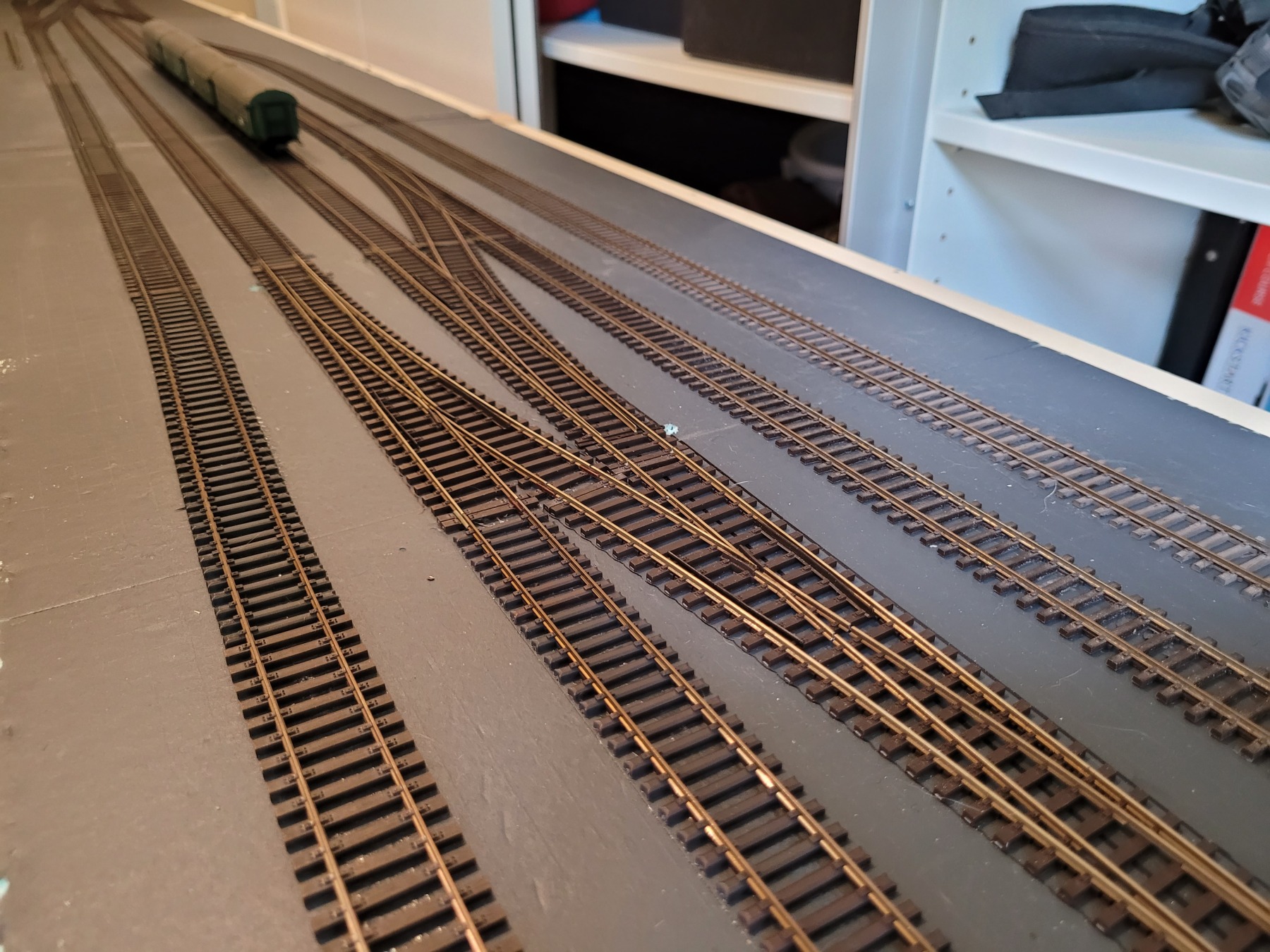

« Reactie #159 Gepost op: 30 April 2022, 11:23:32 »
Vergezochte pun; I put all the rails in it's place....
Eindelijk, het ligt… Een ‘historisch verantwoord’ mengsel van stalen, brede en smalle houten biels.Ik heb de laadsporen overigens nog wat langer gelaten, aangezien ik nog niet weet hoe en wat met de scenery. Door de overgangen, butsen in schuim, etc ziet het er nu minder strak uit, hopelijk kan ik dat allemaal wegwerken. Het laatste stuk van de Ladestrassegleis is ook lichter van kleur; een restant wat ik nog had liggen.. Paar biels (onder lassen, bij overgang) liggen nog los, en dus blijkbaar scheef.. :D
Verder is het station onderverdeeld in een groot aantal geisoleerde secties (enkele las), mocht ik met 2 of meer loks analoog willen rijden. Meerdere loks is niet waarschijnlijk, maar 2 loks is niet ondenkbaar; een personentrein en een Üg, of er staat een lok bij de loods te pauzeren terwijl een trein binnenkomt.
Zo nu eerst een aansluiten; bedraden wordt zeer eenvoudig; ‘+’ 1 mm2 draad onder achterste rand van bak en vanaf die naar alle rails met 0.5 mm2. Vanaf de andere rails met 0.5 mm2 aan voorzijde naar schakelaar om te isoleren; schakelaars wil ik in een paneel groeperen, dus eventueel nog een veel aderige stekker ergens tussen. Eventueel laat ik de isolatie in eerste instantie achterwege, om maar eens een keer te kunnen rijden... :)

« Reactie #160 Gepost op: 30 April 2022, 12:09:48 »
Netjes, ben benieuwd naar het vervolg  (y)
