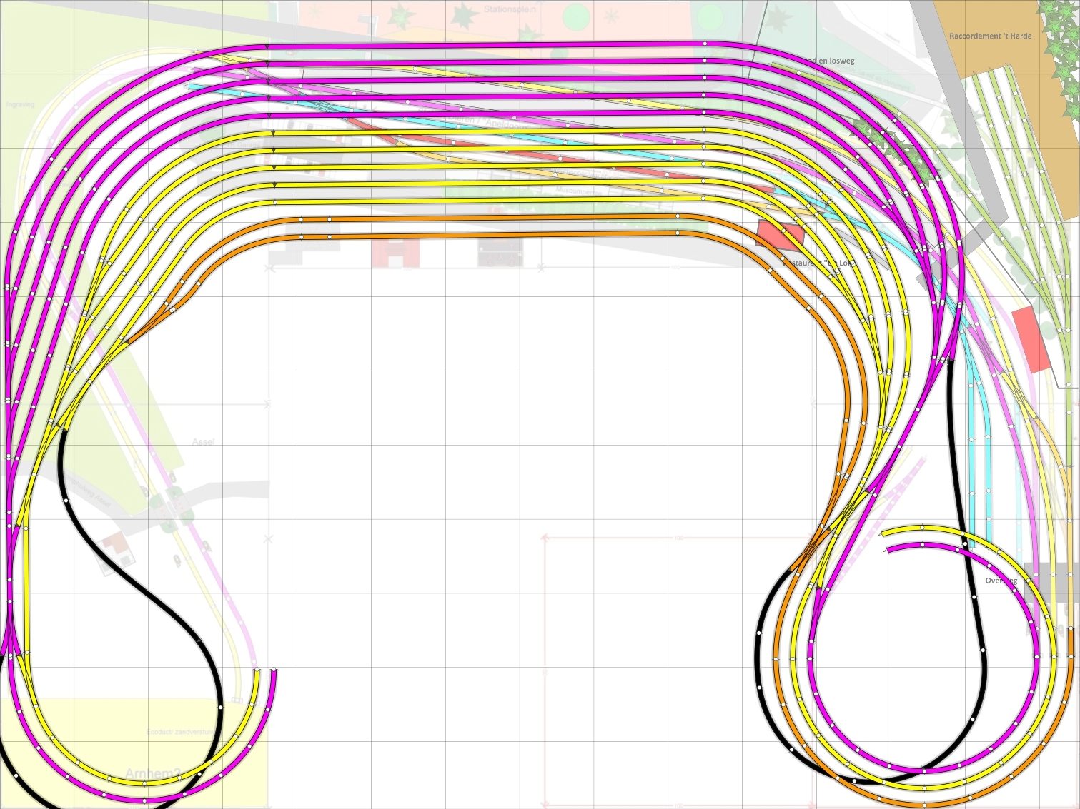

Nog een kleine aanpassing gedaan aan het schaduwstation, het oranje spoor (museumlijn?) heeft nu ook 2 schaduwstation sporen gekregen

Hee Matthijs,
Enig puntje van aandacht is, kan je fatsoenlijk bij alle schaduwsporen komen? Je armen zijn bv 75 cm lang, dan kan je van de voorkant niet bij de achterste sporen komen. Dus stel dat er eens wat ontspoort...... Je kan het ook modulair beginnen, bv eerst met een paar sporen en later de andere toevoegen? Is budgettechnisch ook prettig  ;D

Dan zou ik die 2 oranje schaduwstationsporen weg laten en alleen de paarse en gele schaduwstationsporen overlaten.
En tevens moet er ook voldoende hoogte zitten tussen zichtbare station en schaduwstation om overal goed bij te kunnen.

Ik zit toch nog beetje met mijn keerlus in gedachten. Ja het wordt Fleischmann Profi, dus 2 rail. en ja met een keerlus kortsluiting behalve met keerlusmodule etc. Hoe dat werkt nog geen idee maar daar zal genoeg over te vinden zijn.
Als we de laatste tekening van Matthijs pakken, en de laatste paarse wissel een 3weg wissel van maken (Stroe-kant). Daar de keerlus om de helix heen, en aanlaten sluiten op de gele bundel. Dan is die cirkel rond.
Zit ik alleen nog even met de Arnhem kant. Daar zou de wissel van de museumlijn die uitkomt op de hoofdlijn (geel) een kruiswissel kunnen worden, en die dan onder/achterlangs de helix laten lopen, en aansluiten op paars.
Mee eens? Ik zal is kijken of het met het ontwerp van Matthijs in kan passen.
Wat Rogier zegt is waar, ook ik heb geen Inspector Gadget uitschuifarmen. Maar als je de de oranje sporen nou kopsporen van maakt? dan hou je een gat over waar je kan rijken, en heeft een pendeltrein daar zijn kopspoor bijvoorbeeld.

Hierbij het plan van Matthijs, maar met mijn genoemde keerlussen (Zwart). Museumsporen (oranje) nog niet aangepast.

Beste Ruben,
Ik weet niet of je dat gaat redden qua hoogte omdat op die locaties je klimspiraal mogelijk nog niet voldoende hoogte hebben zodat er een spoor onderdoor kan.
Rechterzijde
Rechts zou dit op te lossen zijn door van het oranje spoor bij het zichtbare gedeelte een uithaalspoor te maken.
Zodat het in plaats van een 3 sporig klimspiraal een 2 sporig (paars + geel)klimspiraal wordt.
Dan zou je de oranje boog zoals deze nu getekend is in het schaduwstation kunnen gebruiken als keerlus.
Linkerzijde
Voor de linkerzijde is het een grotere uitdaging om een keerlus toe te voegen, vergt weer wat gepuzzel  ;D

Je moet er sowieso helemaal omheen (edit; om de klimspiralen); de hoogte tussen zichtbare deel en schaduwstation is niet in een halve cirkel te overbruggen, je moet anderhalf keer rond met de keerlus.

Ben ik weer, schaduwstation aangepast, de 2 oranje sporen weggehaald.
En keerlussen toegevoegd.
Zichtbare Station
  • Oranje spoor bij zichtbare gedeelte is nu een uithaalspoor geworden
  • Paarse + Gele spoor is nu spiraal
Schaduwstation
  • De grijze sporen zijn nu de keerlussen en gaan om klimspiraal heen
Matthijs

Als de ruimte er is, zou ik grijs om oranje leggen; een aansluitende lijn geeft meer variatie.
De zijlijn kan links altijd keren; voor de paar keer dat je rechts wilt keren, kan je eventueel ook oversteken met een makkelijk te verwijderen brug?
PS oranje sluit aan op grijs net voor DKW/Engelsman; wissel vergeten te tekenen...

Als ik nog een paar aanpassingen doe in het schaduwstation dan past dit plan in de aangegeven ruimte.
Ik weet niet wat de exacte beschikbare ruimte is  ;) ;D
Die aansluitende lijn geeft wel meer variatie maar een 3 sporige spiraal wordt misschien ook wel erg complex.

het wordt vooral de keuze wat je zelf wilt, persoonlijk zou ik het KISS houden. Dus geen keerlussen toevoegen, want dan maak je het technisch wel wat complexer. Of..... nog een etage toevoegen in je keerlus en je schaduwstation een heel niveau omlaag brengen. Dan kan je op -1 je keerlussen leggen en op -2 je schaduwstation. Dan ben je wel af van de bereikbaarheidsproblemen van je schaduwstation.
Of je dan een spiraal krijgt of meer een ovaal-spiraal, dat weet ik eerlijk gezegd niet.

Wellicht is dit een idee voor incidenteel keren?
- zijlijn 'eindigt' in keerlus; deel van de opstelsporen kan direct keerlus bereiden.
- klimspiraal links draait binnen keerlus omhoog
- de oranje opstelsporen zijn vanaf beide zijden te bereiken, dus kan een trein na het keren beide kanten op.

Enige puntje is, als een goederentrein van Stroe naar beneden gaat, en oranje de keerlus opkomt, komt deze onderlangs weer bij Arnhem. En met name de goederen treinen blijven dan in de zelfde loop hangen. Andersom gaat het wel goed.
Hee Ruben,
Rogier
Of op beide niveaus een deel van het schaduwstation en darin de keerlus creeeren? Eigenlijk zoals een paar posts geleden plan 2b. Deze lagen dan alleen op het zelfde niveau maar beiden met een schaduwstation (Stroe en Arnhem).
Ik heb sowieso een klimspiraal die ovaal of rond gemaakt kan worden.
KISS = Keep it simple? Keerlussen, maken het met 2 rail wel lastiger maar niet onmogelijk? Of vrij ingewikkeld?
Ik ben het wel eens, dat die oranje lijn wat meer variatie bied. Ook als wachtlijn. Voor een goederentrein die een passagierstrein voorbij moet laten gaan zodat deze naar opstel kan rijden bijvoorbeeld. Of zodat het museumstel zijn weg naar het perron kan vervolgen. Anderzijds. Modelspoor is ook concessies doen. (helaas).
Dus als het niet anders is, zal die vervallen.

Op deze manier zitten de keerlussen wel goed verwerkt en vanaf Stroe als vanaf Arnhem goed te bereiken en komen dan ook weer lekker uit.
Qua ruimte zitten we nu wel bijna maximaal. De vrouw begint al lichtelijk te protesteren. Als het aan mij lag had er nog 3m aangekund. Zolder is vrij ruim. Maar beetje links en rechts smokkelen zou nog wel moeten kunnen. maar dan gaat het om 20 cm bijvoorbeeld om net nog een spoortje kwijt te kunnen. Meer zit er niet in.
Die snap ik niet; dan zet je m toch stil, rij je achteruit keerlus op en staat tie weer in goeie richting? Als je continue wil keren kan je beter hondebod variant vragen aan Matthijs :)

Als ik nog een aantal aanpassingen doe aan het baanplan zoals ik hem nu getekend heb dan passen het zichtbare station, schaduwstation en keerlussen binnen de ruimte zoals opgegeven.
Dan hoef je er geen ruimte bij te smokkelen en is je vrouw ook weer blij  ;D
Je hebt dan een leuk en uitdagende modelbaan om te bouwen met veel mogelijkheden met maar 2 niveaus.
Volgens mij is mijn variant van het schaduwstation met keerlussen een soort samengevouwen hondebot.
Die oranje sporen in schaduwstation zijn weggelaten omdat anders het schaduwstation te groot werd vanwege beperkte bereik van de armen.
