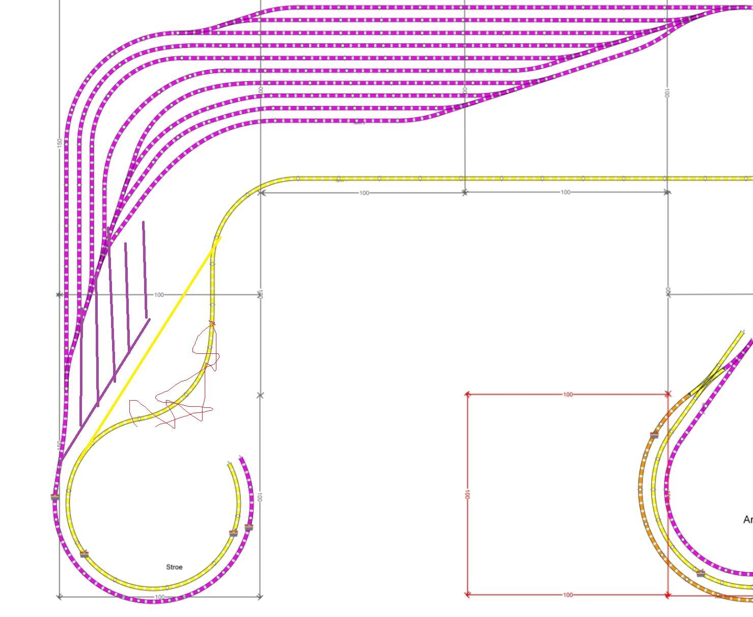

Okay, toch maar wel. 2 opties liggen er op de figuurlijke tafel.....
Optie 1, 2 keerlussen. Dus spoor 1 (geel) aan de linker kant (Stroe) komt binnen ''keert'' de wisselstraat in op Spoor 2 (Paars) en wacht op vertrek om vervolgens naar Arnhem te gaan (rechts) over de paradebaan.
Aan de kant van Arnhem Visa versa. En ook daar opstelsporen op een andere verdieping.
Optie 2. Spoor 1 gaat onderlangs van Stroe naar Arnhem en Spoor 2 gaat van Arnhem onderlangs naar Stroe. (geen keerlus) Maar eigenlijk is het een vergrootte traditionele cirkel zonder keerlus. Paars op paars, geel op geel.
Afbeelding is naar idee van Optie 1 waarbij er dus eigenlijk 2 schaduwstations gecreeerd gaan worden.
Ruben

Het is wat je zelf wilt, beide opties zijn een mogelijkheid. Waarbij optie 1 natuurlijk wel meer werk is en waar wel meer rails + wissels voor nodig zijn.
Optie 2 zou ook goed kunnen, scheelt weer een niveau en rails en kan ook voldoende mogelijkheden bieden:
Bijvoorbeeld 2 lange schaduwstation sporen zou je kunnen opdelen in 2 gedeeltes door in het midden stootblokken te plaatsen zodat je met treinstellen of trek-duw combinaties kan heen en weer kan pendelen tussen schaduwstation (Stroe zijde) - station - schaduwstation (Arnhem zijde). Of in het geval van de museumtrein pendelen tussen schaduwstation (Arnhem zijde) - station
Voor goederentreinen zou je eventueel een lokwissel kunnen doen in schaduwstation

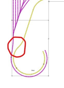

Vanwaar al die gekke slingers...?
- als je iets eerder begint, kan je alle sporen parallel in bocht leggen
- gekke slinger in gele traject kan je toch gewoon reacht trekken?
De groeten! Vincent

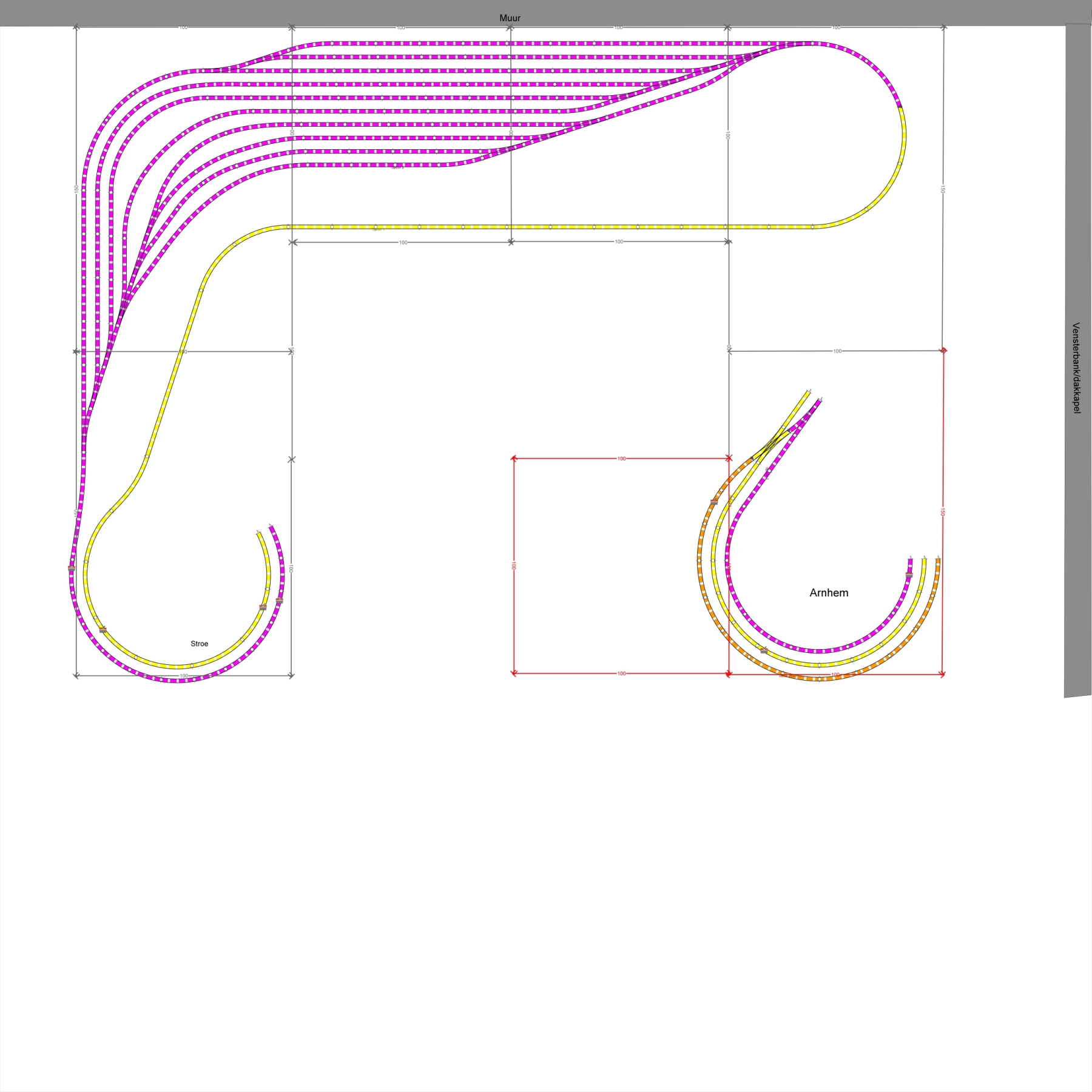

Met dat ik hem van de week geupload had, had ik het zelfde gezien als Vincent,
Hier al de betere variant. Ik zal de variant nog maken met nog wat langere opstelsporen zoals Vincent aangeeft.
Ruben

Speciale reden waarom je, alhoewel kleiner gemaakt, in het gele spoor nog steeds een slinger hebt zitten?

Dat was het ontwerp gelijk na dat ik al zelf die hele slinger had gezien. De aangepaste moet nog komen. Vandaar dat er nog iets een knik in zit.
Ruben

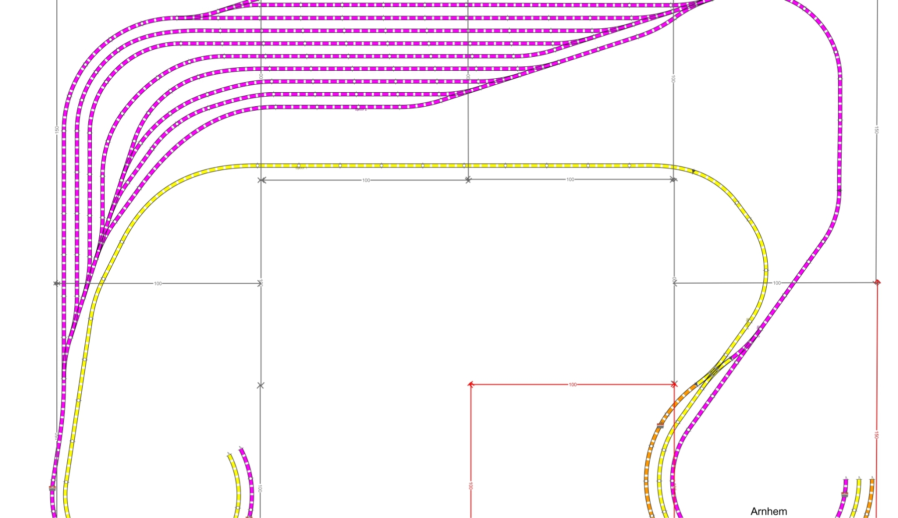

Het is kl... weer dus tijd om weer aan de tekentafel te zitten. De zolder begint ook steeds meer ruimte te krijgen. De eerste modulebakken liggen klaar. Nu passen meten. Op het oog lijkt het toch iets groter dan verwacht. (althans vind de vrouw
Hierbij optie 2. Dit is eigenlijk de traditionele cirkel alleen met een schaduwstation. Er zou dan nog een ring omheen kunnen wat de keerlus gaat worden. om Van Arnhem weer bovenlangs naar Stroe te gaan ipv onderlangs naar Stroe en daar weer boven te komen. (niet heel realistisch).
Wat is jullie voorstel? Optie 1. schaduwstation via Stroe. En daar een keerlus en via Stroe bovenlangs richting Arnhem. Vanaf Arnhem naar beneden ook een klein schaduwstation creeeeren of daar alleen een keerlus?
Of Optie 2 zoals ik in de tekening laat zien. Hoop dat ik het duidelijk uitleg. Anders weten jullie het digitale kladblok met suggesties wel te vinden
Ruben
Je zou met treinstellen of trek-duw combinaties heen en weer kunnen pendelen tussen schaduwstation (Stroe zijde) - station - schaduwstation (Arnhem zijde) en weer terug.
Voor goederentreinen zou je eventueel een lokwissel kunnen doen in schaduwstation.
En door je schaduwstation sporen op te delen in b.v. 2 blokken kan je op 1 spoor bijvoorbeeld 2 stoptreinen kwijt.
Matthijs
