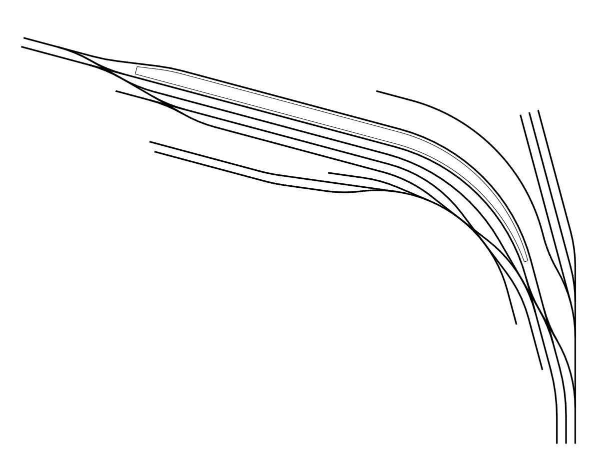

Of we beginnen gewoon een nieuwe ronde met suggesties...
Die 3 korte passeerspoortjes zijn namelijk nog een doorn in mijn oog...
Ideetje: enkel passeerspoor, maar wel fatsoenljke lengte. VSM halte is voormalige losstraat, waar op de resterende kopsporen van tijd tot tijd ook nog een paar goederenwagons worden geparkeerd..
De groeten! Vincent

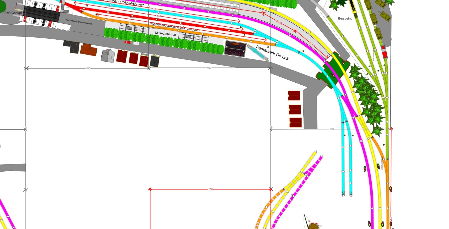

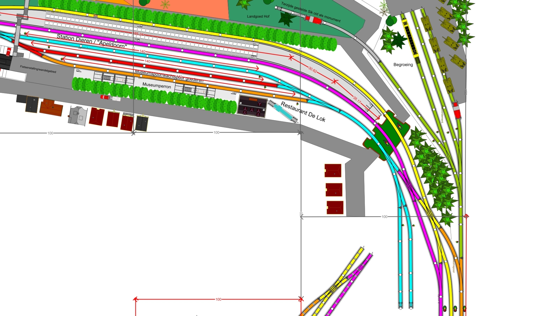

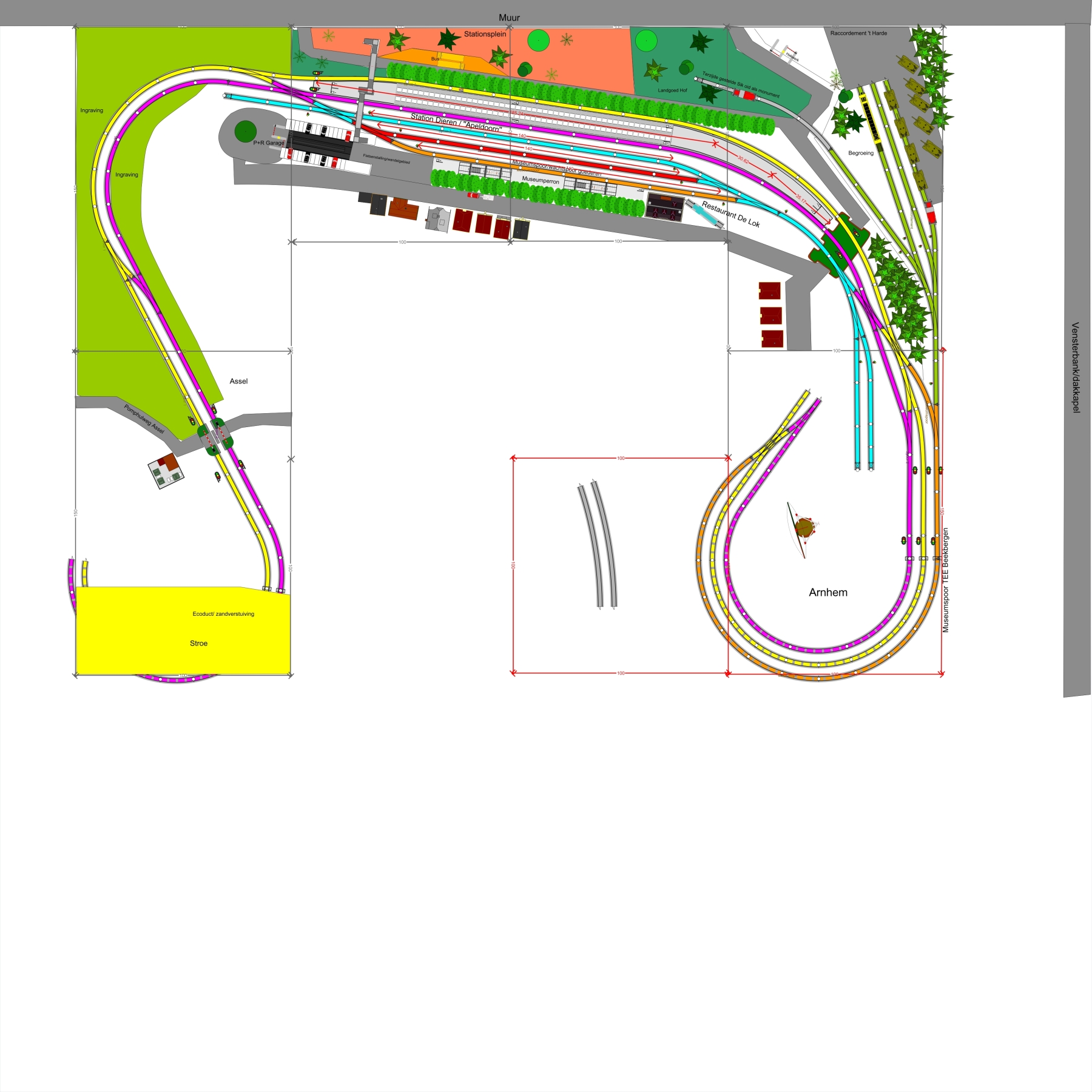

Voordat alle drukke bedoelingen er waren had ik nog wel wat tijd gevonden om even over mijn plan te buigen. Daar kwam het volgende uit.
Omdat er vanuit Assel/Stroe vanaf spoor 2 (paars) naar spoor 1 (geel) een mogelijkheid was, bijvoorbeeld werkzaamheden oid. waardoor een trein tegengesteld het station binnen moest kunnen komen, kon deze aan de Arnhem kant nooit meer terug naar spoor 2 (paars). Positieve van het verhaal is dat de bocht wel heel mooi glooiend is. Vanuit Arnhem naar Assel/Stroe gezien is dat probleem niet aan de orde. Daar kan een trein van spoor 1 (geel) naar alle sporen en weer terug naar spoor 1
Detail:
Compleet baanoverzicht:
Nu de aanpassing; De flex is geknipt, er is een extra wissel geplaatst zodat die mogelijkheid er nu wel is. Ook nu kan er vanuit spoor 2 elk spoor benaderd worden en uiteindelijk weer op de rechterkant (spoor 2 paars) weg. We zijn nog steeds niet in België/Frankrijk waar we eeuwig links blijven rijden (wat betreft treinverkeer en ik daar geen reet van snap, maar goed dat is een andere discussie).
Detail waar het omgaat
Complete baan:
@ Vincent, op zich is het wel een speels idee, alleen dan ben ik wel wat bang voor 1 richtingsverkeer van het museumstel. Het museumstel kan nu nooit van het museumperron naar Assel/Stroe zonder eerst kop te moeten maken.
En over de nieuwe ronde suggesties gesproken
, of moeten we spoor 1 en 2 laten zakken (op de plek van de goederensporen) en gaan de goederensporen naar boven zodat er meer lengte kan?
Ik zal tzt is wat rails erbij pakken om dat deel is na te maken op de flex na, kijken hoe het werkelijk uitvalt qua treinlengte etc.
Ruben
Koen/264
Berichten: 9238
Het leven op de weg.
Re: Baanplan deels gebaseerd op Veluwe
Reactie #237 Gepost op:
16 July 2024, 22:54:37 »
Als ik wat suggestie mag geven:
Je centreert teveel in 1 hoek.
Maak gebruik van de omgekeerde U - vorm.
Mijn favoriet zijn U en L banen.
Je ogen kijken automatisch naar een deel.
Links-midden-rechts.
Kijk je naar het 1, dan zie je de 2e of 3e niet.
Is je baan denkbeeldig al langer.
Het landschap komt vanzelf
Gr. Koen

16 July 2024, 23:11:19 »
Twee reacties:
waarom kan museumtrein niet naar Stroe (links)? Perron kan je toch op zelfde spoor houden?
ik krijg het idee, dat je elke mogelijkheid om via ieder spoor te vertrekken/binnenkomen/passeren/etc wilt inbouwen; maakt het mijns inziens druk en ongeloofwaardig
En het extra wissel; je rijdt dan normaal volle vaart over een afbuigend wissel..
De groeten! Vincent

16 July 2024, 23:25:41 »
Ooh wacht even. Nu zie ik je tekening zoals die bedoeld is. De linker kruiswissel van de goederensporen is 1 spoor verplaatst. Ik zag/las de tekening als zijnde dat het museumperron was opgeofferd voor wat kopsporen.
Weet niet wat reeeel is qua snelheid omdat je daar ook al wissel ligt van het raccordement/museumspoor. En binnen komen station. Hoog groen 140 is to much denk ik zo.
Voorkeur om toch de flex te houden daar en wissel eruit laten?
