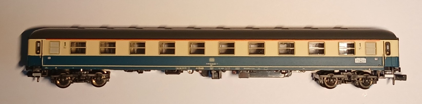

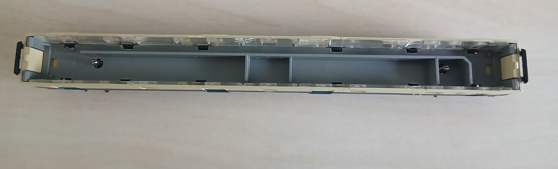

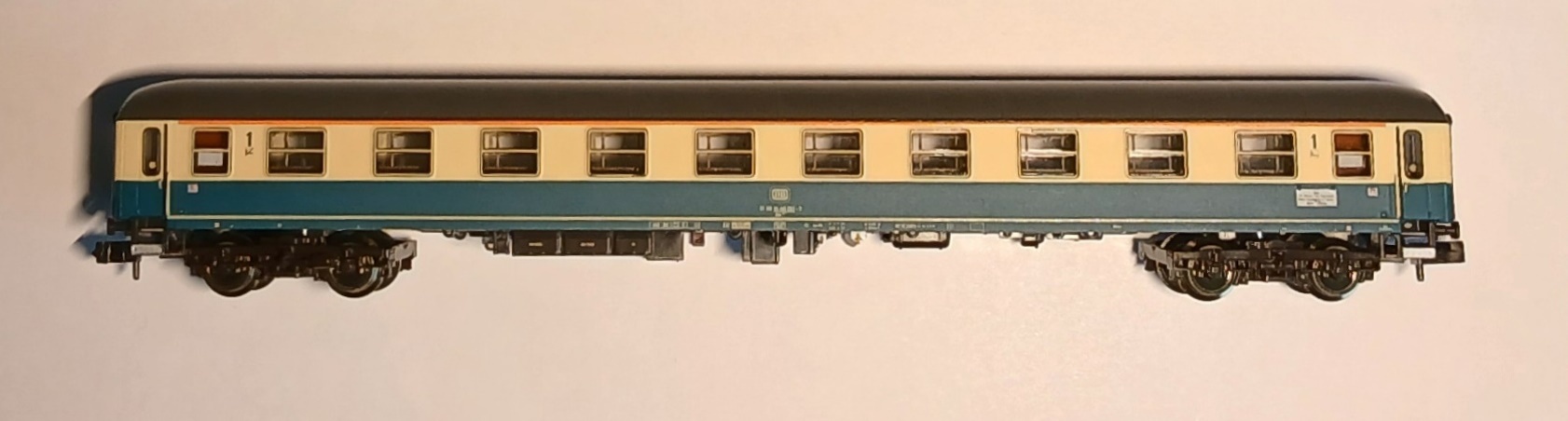

Eerst even wat kleine klusjes die ik de afgelopen tijd heb afgerond.
Allereerst een Am203 gedeklasseerd door wat A-viertjes bij de ingang op te hangen. De aanleiding hiervoor is hier te lezen.
Andere kant:

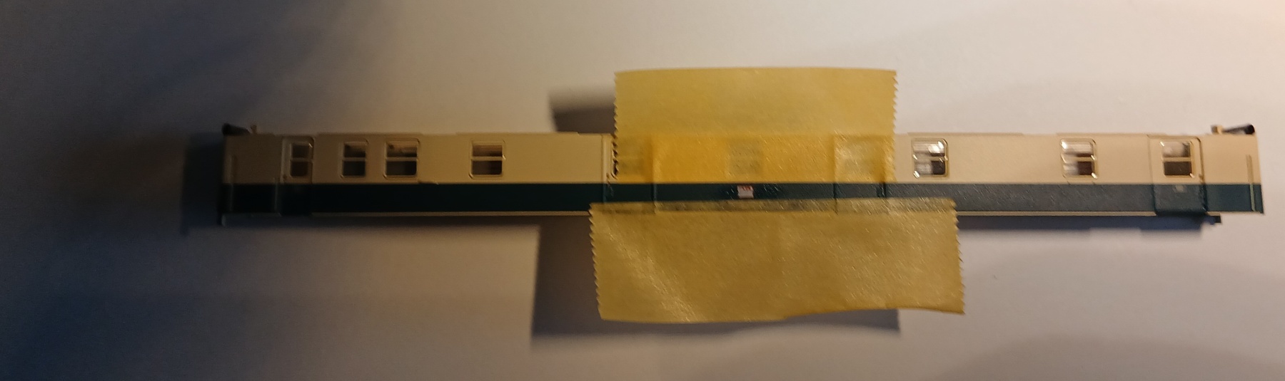

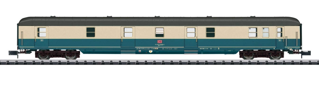

In de zomer ben ik via Ebay (veiling) op voordelige wijze aan een nog niet zo lang geleden verschenen bagagerijtuig* Dm 903 (ex-Post) van Minitrix gekomen. De adviesprijs van ca. € 60,= was mij veel te hoog, maar voor iets meer dan de helft had ik wel zin om eigenaar van het mooie model te worden.
Ik moest nog wel het DB-AG logo vervangen door het Kekse. Het is altijd een gok of zo'n tweekleurig logo snel genoeg verdwijnt om het oceaanblauw niet aan te tasten…

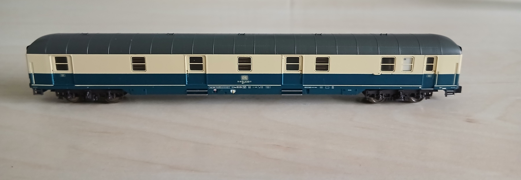

Deze gok bleek goed uit te pakken. Zowel het wit als het rood van het logo verdween als sneeuw voor de zon onder het afwrijven met een wattenstaafje gedrenkt in wasbenzine.
Na het aanbrengen van het Kekse (waterdecal van Andreas Nothaft) heb ik de blauwe baan vernist ter bescherming van het decal en camoufleren van de glansplek a.g.v. het wrijven. Ik kreeg de ramen en het interieur er niet uit, vandaar gedeeltelijk vernissen. Tegelijk gedaan met deze Plan T kappen van Jeroen.
Blik in het interieur:
De zijgang verbaast mij enigszins: het ontbreken van de ‘s’ in de aanduiding Dm 903 deed mij een geheel open ruimte doen verwachten.
Nadat het dak er op was geklikt, was deze Dm gereed. Een mooi model, inmiddels het achtste bagagerijtuig. Ik heb iets met ‘volledige’ bagagerijtuigen. Deze Dm komt in één van de twee Expressgoedtreinen waar ik het in de toekomst druk mee hoop te krijgen. Kom ik later op terug. :angel:
