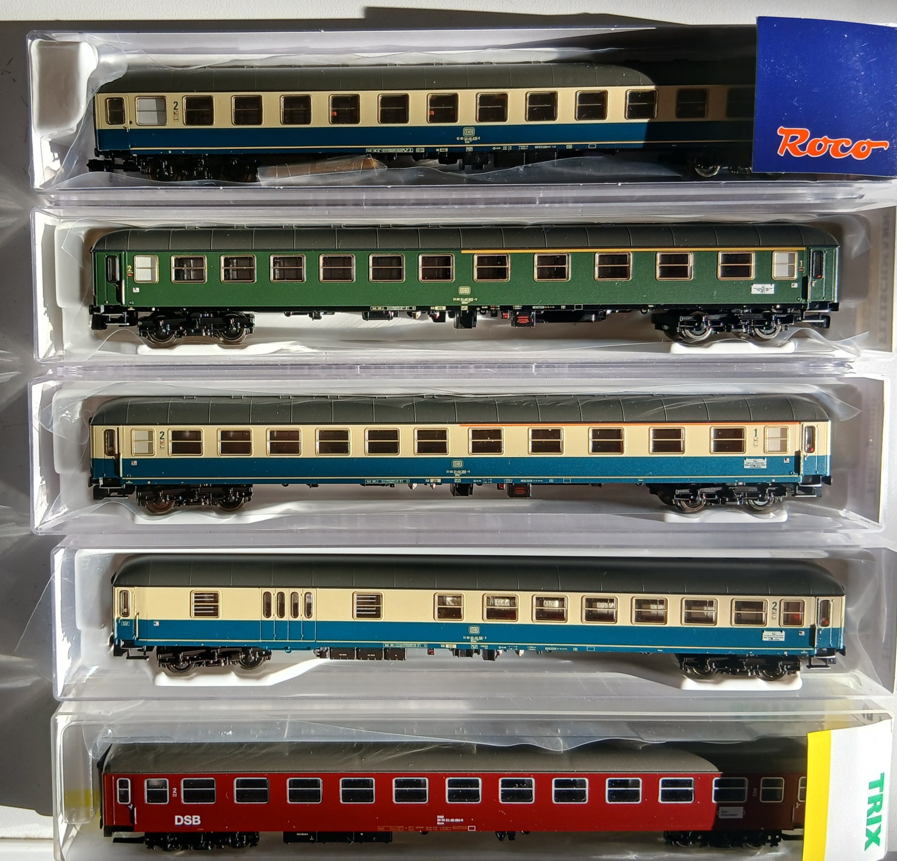

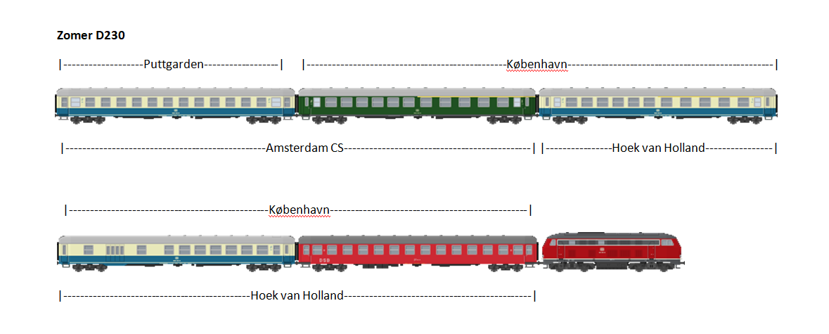

Ik heb door wat verschuivingen met rijtuigen in de Nord-West (D236)
Nu dan de gewijzigde 'Scandinaviëstam' die in de zomer de Nord-West Expres (D236/237) en de Scandinavië-Holland Expres (D230/231) gaat rijden en in de winter alleen de D236/237. De D236 heb ik het zwaarste stempel laten drukken op de trein, maar moet ook door kunnen gaan voor een D230/231 in de zomer. Zoals hier besproken, wordt de D230/231 in de winter gereden door de Hamburgstam.
Een trein (D236) die in de jaren '80 in de zomer uit op zijn minst 9 rijtuigen bestond, moest ik terugbrengen tot een trein van 5 rijtuigen, dat is het maximum. Ik had de volgende wensen waaraan deze moest voldoen:
  • de trein moet minstens 2 B’s bevatten, waarvan in elk geval 1 Bc (ligrijtuig) bevatten
  • de trein moet minstens 2 AB's bevatten om koersrijtuigen mogelijk te maken
  • de trein moet minstens 1 BD bevatten
  • de trein moet hoofdzakelijk uit Duitse rijtuigen bestaan en minimaal 1 Deense
  • DB blauw-beige moet de overhand hebben
  • de trein moet
Dit resulteerde in de volgende samenstelling: loc+Bc+BD+AB+AB+Bc.
Van beneden naar boven:
  • DSB Bc van Minitrix
  • DB BD van Fleischmann
  • DB AB van Fleischmann
  • DB Bc van Roco
De Fleischmann DB rijtuigen zijn van de nieuwste generatie, de Roco is al een oudje, maar kan prima meekomen qua kwaliteit. Qua hoogte passen deze goed bij elkaar: ze zijn laag wat de standaard in N blijkt te zijn, net zoals de rijtuigen van Piko.

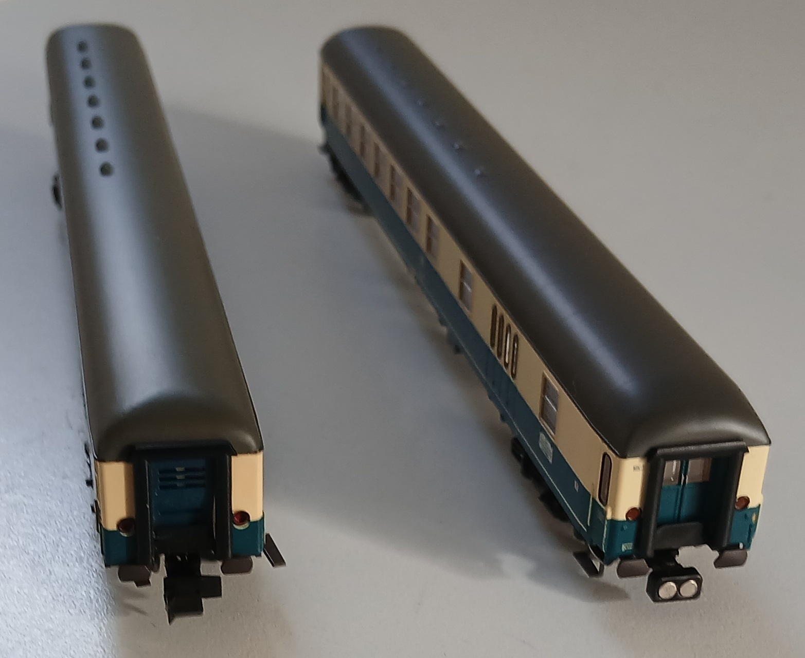

De Fleischmann BD heeft zijn rolluik aan de bagageruimte afgestaan aan zijn Minitrix collega die in een buurlandstam zit. Het Minitrix BD rijtuig heeft het rolluik aan de verkeerde kant zitten: aan de 2e klas-zijde, terwijl de overgang aan de bagagekant 2 schuifdeuren heeft zitten. Verwisseld met elkaar dus, een fout die ik eerder van Modelleisenbahn GmbH zou verwachten  ::). De bagagekant van de BD zit in die buurlandstam aan de buitenkant. Het rolluik van de Fleischmann BD is een los inzetstukje, bij Minitrix is het rolluik meegegoten in de kap. Aangezien de Fleischmann BD in de trein zit ‘opgesloten’ kan dit rijtuig het rolluik missen.
Links het Minitrixrijtuig met het rolluik van de Fleischmann (rechts).

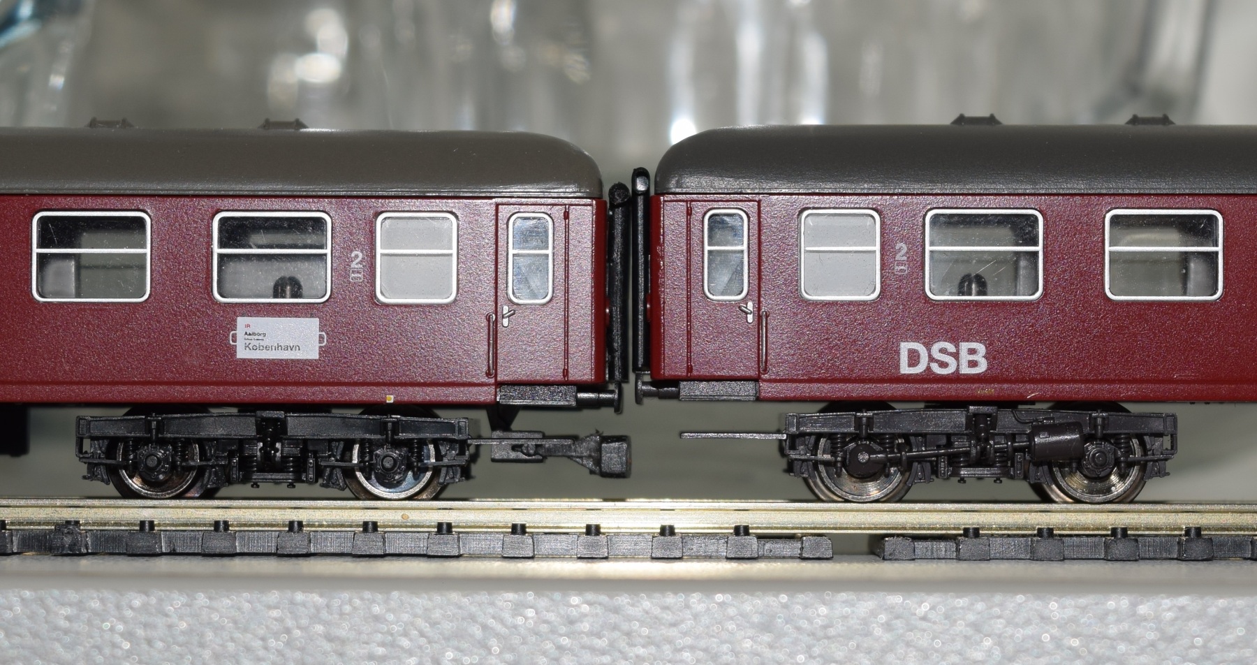

Het Minitrix DSB-rijtuig komt uit een set van twee en valt een stuk hoger uit, net zoals de meeste Minitrix rijtuigen. Om dit rijtuig goed bij de overige 4 rijtuigen aan te laten sluiten heb ik het verlaagd door assen te plaatsen waarvan de wielen een kleinere diameter hebben en lagere balgen te gebruiken.
de beide rijtuigen uit de set: verlaagd en origineel

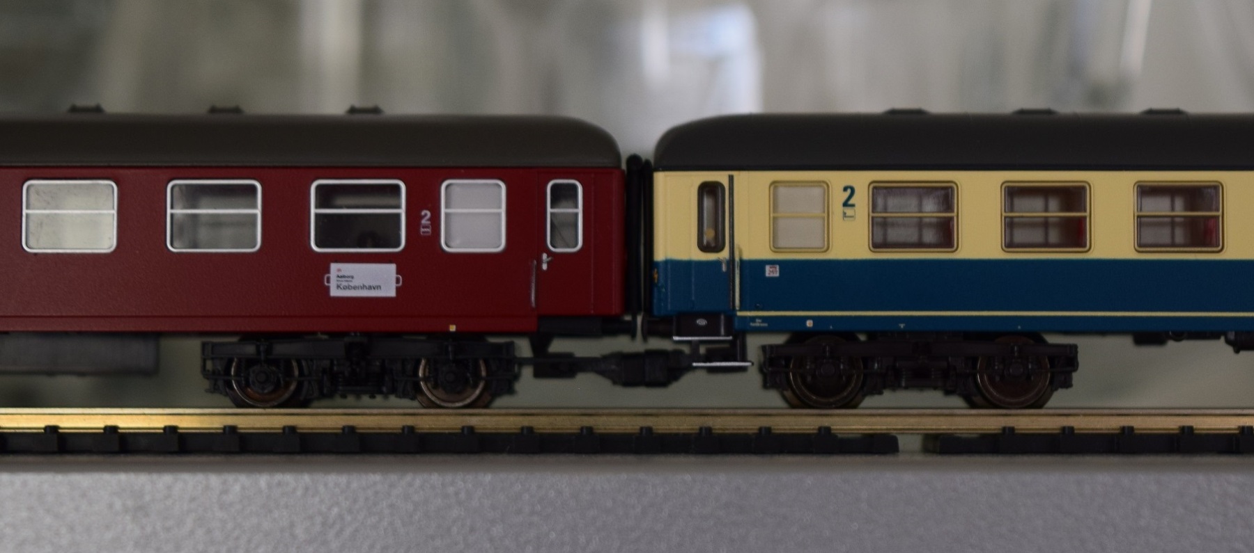

Minitrix DSB en Fleischmann DB
De Minitrix DSB is een beetje een vreemde eend in de bijt. Niet zo zeer vanwege de rode kleur en Deense nationaliteit. Het zit hem meer in het correcte gebruik van dit ligrijtuig. Allereerst klopt het model niet: 11 compartimenten i.p.v. 12. Verder is het rijtuig is pas in 1983 door de DSB in dienst gesteld (overgenomen van de DB), net iets te laat voor mijn tijdperk. Voor buitenlands materieel ben ik echter iets soepeler. :angel: Tot slot is, voor zover ik weet, het gebruik door de DSB beperkt gebleven tot binnenlandse nachttreinen. Fleischmann had ook een set van twee DSB ligrijtuigen met het correcte aantal compartimenten (zelfde mal als de hierboven getoonde Roco Bc), maar die set heb ik nog niet te koop gezien. Mijn hoop is gevestigd op ASM die de bekende kortere DSB rijtuigen heeft aangekondigd.

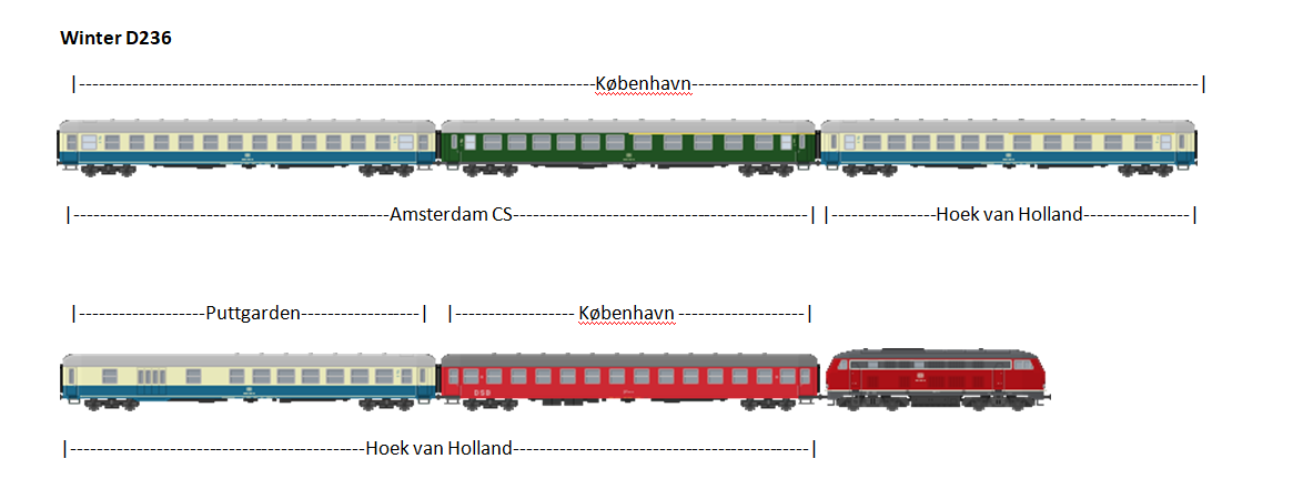

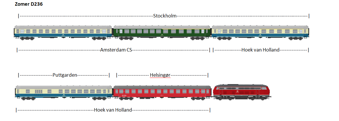

De Scandinaviëstam* wordt ongewijzigd voor drie verschillende treinen gebruikt: D236/237 zomer, D236/237 winter en D230/231 zomer.
*het begrip stam is hier eigenlijk verkeerd gebruikt, zeker voor een trein vol met koersrijtuigen, maar het bekt lekker en het woord samenstelling is veel langer…
