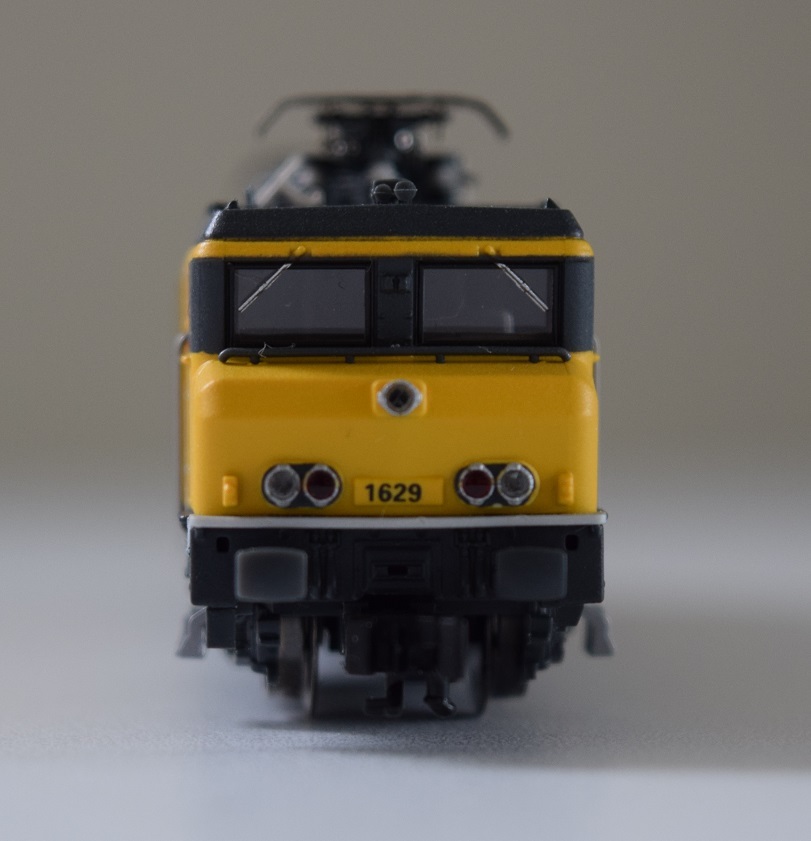

Nu maar even weer wat werkzaamheden aan het materieel.
Toen eind vorig jaar de Fleischmann NS 1601 verscheen in 1:160 bleek het Amsterdamse stadswapen zo’n halve centimeter teveel naar links te staan. Hoe krijgen ze het weer voor elkaar? Zo’n typische flater van Modelleisenbahn GmbH, zoals we die ook kennen van de Roco H0 modellen… En dat terwijl maandenlang op de site van Fleischmann een grootbedrijffoto van de 1601 te zien was, met het wapen op de goede plaats, duidelijk in beeld. Het model zelf ziet er verder mooi uit en dus heb ik ondanks deze en andere kleine tekortkomingen het model gekocht met de wetenschap dat er nog mee aan de slag moest.
Eerst heb ik de kap ontmanteld van bijna alle losse onderdelen. Daarna kon het echte werk beginnen, het verwijderen van de locnummers op de flanken. Ik paste de door mij vaak gebruikte methode van afwrijven met in M600/wasbenzine gedrenkte wattenstaafjes toe. De opschriften wisten echter van geen wijken, ik heb het model toen maar even aan de kant gelegd. Een tijdje later kwam bij de buren  het verwijderen van opschriften ter sprake, iemand suggereerde toen de combinatie van Cif en wattenstaafjes te gebruiken. Dat bleek voor het betreffende H0-model te helpen. Nou, toen heb ik dat ook maar eens geprobeerd. Klonk wel eng trouwens… bij Cif (ik ken het nog als Jif) denk ik aan krassen.  Omdat ik nog niet wist hoe goed de gele verf zich zou houden, besloot ik eerst met de nummers te beginnen om ervaring op te doen. Op de plek van de nummers kan ook weer een nummer gezet worden. Als ik zou beginnen met de wapens, en het zou helemaal misgaan, zou ik geen wapen op die plek neer kunnen zetten, die zijn er namelijk niet in N. Aldus begon ik heel voorzichtig. Het ging echter een beetje mis, het geel hield zich net niet goed genoeg: onder het NS-geel kwam namelijk een lichter zandgeel tevoorschijn.
Goed, dat wist ik dan, ik moest nog voorzichter te werk te gaan. Ik besloot de opschriften in lamelpatroon te verwijderen, zodat reeds verwijderde gebieden niet nog een keer ‘behandeld’ zouden worden. Dit wist ik met het aanbrengen van afplakband in terrasvorm te bereiken. Het bleek te werken: het nummer aan de andere zijde werd verwijderd zonder dat het NS-geel verdween. Dit heb ik bij de wapens herhaald, en kreeg hetzelfde goede resultaat. Ik was nu wel verplicht een locnummer te kiezen uit de serie 1616-1658 en de nummers op de fronten te verwijderen, dat gebeurde met een cocktailprikkertje + Cif, ook dat lukte goed. Daarna werd de kap goed schoongemaakt met water en een zacht borsteltje. Daarna nog even een doekje eroverheen met een beetje wasbenzine.
Het nieuwe locnummer werd 1629, uit het nummersetje van Kleinspoor. Deze locomotief werd in februari 1982 aan NS geleverd en pas in 1984 van het wapen van Wageningen voorzien. Mijn themajaar is ’81-‘82, een ideale kandidaat dus… Ik heb eerst even een proefnummer aangebracht dat ik toch niet zou gebruiken. Dit om te kijken hoe zichtbaar de plekken zouden zijn waar het NS-geel was verdwenen. Dat bleek nogal mee te vallen, de vernis zou later wel de rest doen. Wat niet meeviel was het aanbrengen van de locnummers op de fronten. Gelukkig voorziet het nummersetje in extra locnummers voor het front. Ik adviseer hierbij de frontnummers eerst aan te brengen op zelfklevend transparant cellofaan. Daarna deze rondom ‘mager’uit te snijden zodat er een soort van bordjes ontstaan en deze met een pincet voorzichtig op de loc aan te brengen. Hiermee wordt de werkelijkheid overigens geen geweld aangedaan, want in 1:1 zaten deze nummers ook op bordjes. Nadat alles naar wens is aangebracht, moet de kap vernist worden ter bescherming van de afwrijfnummers en, minstens zo belangrijk, ter camouflage van de littekens van het verwijderen van de nummers. Want hoe voorzichtig je ook te werk bent gegaan, de gebieden waar je bezig bent geweest, zijn duidelijk zichtbaar. Hoewel de loc in 1982 gloednieuw is, en dus een hoogglanslaag gerechtvaardigd is, heb ik gekozen voor Humbrol 135, deze geeft de loc een halfmatte laklaag die chique overkomt. Deze heb ik met de airbrush aangebracht, na een paar uur is de kap stofdroog, maar ik heb hem een klein weekje laten staan. De zandgele plekken waren nog nauwelijks te zien. Het opbouwen ging gemakkelijk en snel. Ik ben tevreden met het resultaat, de 1601 met het nummer in het midden blijft evenwel nog lonken…
