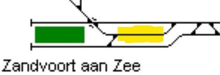

Alleen kan ik je hier:
E-locs die aan het perron wachten op de volgende trein, ken ik ook eigenlijk alleen maar van Zandvoort.
even niet volgen ...
Bij mijn weten en in mijn herinnering stonden de 'verse' locs in Zandvoort op het hieronder geel gemarkeerde opstelspoor te wachten.
Uitsnede van Sporenplan.nl
Na aankomst van de trein uit Haarlem werd de opgesloten treinloc afgekoppeld, de 'verse' loc aan de andere kant van de trein geplaatst en aangekoppeld en uiteindelijk werd na het vertrek van de trein, de 'oude' treinloc' weer naar het opstelspoor gerangeerd om weer gereed te staan als 'verse' loc voor de volgende trein.
Fotodijkje en fotodiorama

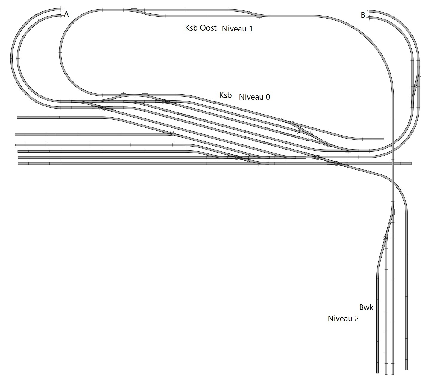

1) Door het wissel van spoor 2 / 3 te vervangen door een engels wissel en middels een extra wissel een overloop te creëren naar spoor 1, kunnen treinen uit Ksb Oost bij aankomst in Ksb uitwijken naar spoor 3. Dit gebruik je in praktijk misschien nooit, maar het maakt je emplacement wel completer.
4) Bij Bwk heb ik nog de vraag waarom er zo'n stomme slinger in het spoor ligt om op het meest linker spoortje te komen. Door van die tegenboog tussen beide wissels in, een wissel te maken, voorkom je zo'n onnatuurlijke s-slinger. Bovendien word je linker spoortje ook nog eens langer.
De suggesties 1 + 4 heb ik verwerkt in het aangepaste sporenplan. Ik zag eerst de meerwaarde van punt 1 niet zo, maar op zondagen wordt in het zomerseizoen met een museumtrein (stoom en een NS DE-loc 2000) vanuit Bwk naar Ksb gereden en dan is het wel handig om op spoor 3 binnen te kunnen komen. Dit spoor is ruim een half uur beschikbaar, ik heb deze mogelijkheid dus toch maar ingepast.
Ik heb ook de niveaus van de stations Ksb, Ksb Oost en Bwk er in gezet. Het station Ksb en het overgrote zichtbare deel van de sporen zit op 0, naar Ksb Oost gaat het vanaf de eerste boog omhoog tot de eerste rechte rail naar Ksb Oost. Vanaf daar t/m de laatste rechte rail voor de wijde boog blijft het vlak (niv. 1) Vanaf de wijde boog gaat het weer stijgen totdat de eerst volgende rechte rail is bereikt. Het spoor moet dan voldoende omhoog zijn gebracht om de sporen met bovenleiding ongelijkvloers te kruisen en Boswinkel te bereiken dat op niv. 2 zit.

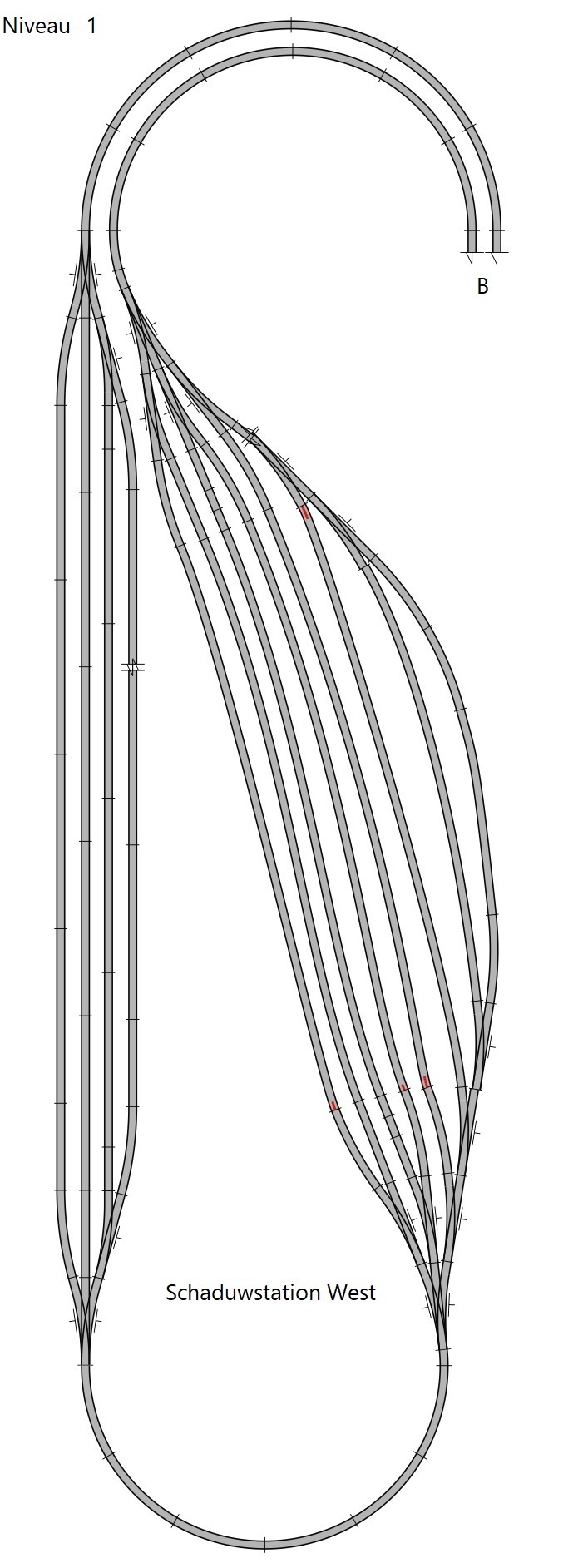

Het schaduwstation West (treinen richting Zutphen, Deventer, Zwolle en Randstad)  ligt op niveau -1, te bereiken met een spiraal.

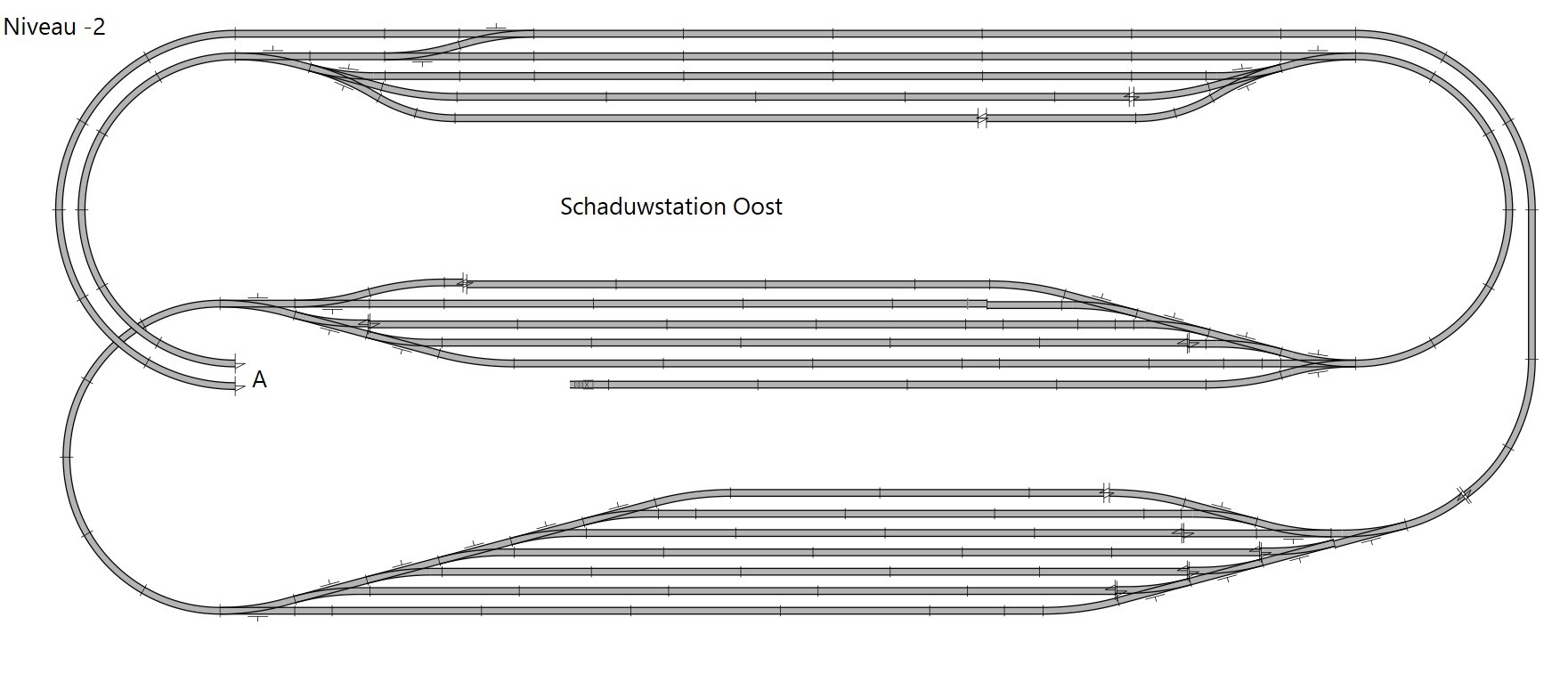

Het schaduwstation Oost (treinen richting Enschede, Oldenzaal en Duitsland) ligt op een niveau lager (-2), deze wordt bereikbaar met een spiraal die dieper gaat, meer windingen dus.

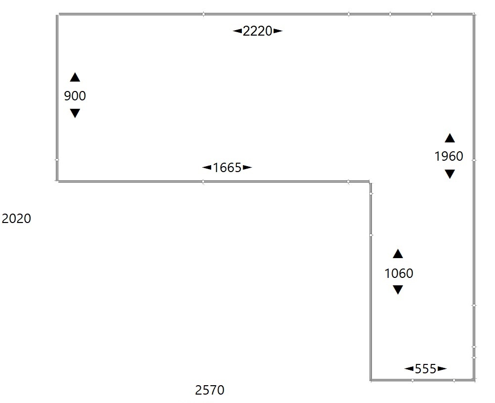

Nu wil ik jullie eens meenemen naar de vereiste en beschikbare ruimte en de relatie hier tussen en welke (on)mogelijkheden dit geeft. Ik kan alles heel leuk op papier bedenken, maar ik vraag mij af of ik niet iets over het hoofd zie, m.a.w. kàn dit allemaal wel in de praktijk? De plaat voor West zal ongeveer 555 x 1960 mm worden, die van Oost ca. 2220 x 900 mm.
Ik heb voor de modelbaan een ruimte van netto 2570 x 2020 mm beschikbaar (in de toekomst). Met netto bedoel ik de ruimte zonder obstakels als deur, plinten, cv-radiator.
De buitenmaten van de L-vormige plaat staan in de tekening. Omdat de maximale reikwijdte (900 mm) boven de kritische grens van 800 mm uitkomt, zal ik de onderbouw op wielen moeten plaatsen om ook de achterste delen bereikbaar te houden voor bouw, reparatie, aanpassingen en (hopelijk een beperkt aantal) hersporingen. In het licht daarvan zou ik van de ervaren modelbaanbouwers graag adviezen krijgen v.w.b. de aan te houden hoogtes van de niveaus 0, -1 en -2.
