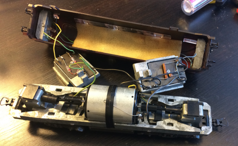

Tijd voor archeologie!
Ik heb de roco 215 uit 1973 gedigitaliseerd. Uit 1973? Ja, volgens het 215 modeloverzicht in ieder geval wel. Het is de "Erstserie mit sichtbaren Rastnocken" en heeft het nummer "215 031-6". Ook staat er bij die versie Modelle von 1973 haben noch einen anderen Innenaufbau mit fliegender Verdrahtung ohne Schwungmasse. Auch Versionen mit zwei oder ganz ohne Schwungmassen bekannt. Erstversionen mit matten Scheiben. Dat klopt ook met mijn versie. Als extra hint heeft een vorige eigenaar "11-1973" onderop één van de draaistellen gezet, wat nogal een stevige hint is dat 'ie in november 1973 is aangekocht.
Ik zou een ander onderstel met betere motor eronder kunnen zetten, maar ergens vind ik het gewoon gaaf een lok te hebben die net een jaartje jonger is dan ikzelf. Zeker als 'ie nog zo slecht niet rijdt. Dit is hoe 'ie er van binnen uitziet:
Dikke vette motor. Trekt 900mA-1500mA, heb ik ergens gelezen. Maar goed dat ik er een ESU lokpilot (standard) in gooi. Die kan er tegen :)
Ik heb 'em dus vandaag gedigitaliseerd. Uurtje of drie en dan was 'ie wel klaar. Niet erg moeilijk, in een lok zoals dit is er afdoende ruimte aan de binnenkant. Het is wel een dermate oude dat er geen printplaat in zit en dat de normale gebruiksaanwijzing van hp-pfeiffer.de uitgaat van een moderner model. Dus ik moest gewoon zelf opletten.
Het is prima gelukt, alleen moet ik drie zaken nog fixen:
  • Hij hapert op één bepaald punt. Daar wiebelt het spoor een beetje. Mijn huidige theorie is dat de stroomafname daar niet goed genoeg is. De lok is dermate oud dat hij ervan afhankelijk is dat de massa van de lok één van de polen is. En volgens mij dragen de twee metalen draaistellen volgens rechtstreeks contact hun spanning over. Daar kan makkelijk een hapering/vuiltje/whatever tussen zitten, lijkt me. Dus... ik moet wat gaan solderen!
  • De verlichting van de koplampen schijnt door. Ik heb er een stukje ducttape achter geplakt, maar da's blijkbaar niet afdoende.
  • Eigenlijk... de voorruiten van de 215 zijn ondoorzichtig. Eigenlijk wil ik daar een machinist achter zetten en de boel zichtbaar maken. Dat is iets voor de lange termijn, denk ik. Hoewel ik bij "etsemmen.nl" binnenkort een bestelling wil plaatsen en die hebben een boel onderdelen. Dus misschien ook nette ruiten voor de br215 :)
Ook heb ik dit weekend aan de br23 gezeten. Dat was een lok die ik al eerder had gedigitaliseerd, maar die niet goed liep. Een draadje zat ergens klem tussen tender en lok, waardoor 'ie de bochten niet door wilde. En de stoomafname was slecht omdat de stroomafname in de tender slecht was en er maar één as van de lok meehielp. Enfin, ik heb de stroomafname een beetje gerepareerd, maar het is nog niet goed. Misschien bij etsemmen.nl m'n bestelling een beetje upgraden? Maar goed, ik heb de 23'er weer enigszins aan de praat zodat meneer de bocht in ieder geval door wil. En, mits op volle snelheid, redelijk bruikbaar stroom afneemt.
Dus... tijd voor een video  ;D 2 minuut 40 met voornamelijk br215 en een beetje br23. Eerst de 215 voor een tweetal silberlinge, daarna voor een goederentrein. Dat laatste wil ik 'em het meest voor gebruiken. Op de eifelquerbahn heb ik een 215 meerdere malen op foto's en video's voor een goederentrein gezien. Reizigerstreinen waren voor de v100 of voor stoomloks. Dus het prominenste deel van de video is voor de 215 met een goederentrein.

Hoi Reinout,
Complimenten hoor, hoe je dit allemaal gefixed hebt.
Nog even een vraag: ga je hier en daar nog valbescherming aanbrengen?
Op de brug lijkt me dit geen overbodige luxe.
Gr, Arie
