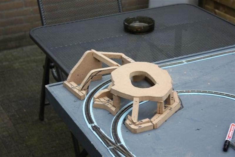

Met een plaat hout en een decoupeer zaag het binnenste van de berg/heuvel gemaakt.
De berg/heuvel kan als geheel van de tafel af gehaald worden. De onderste 2 centimeter heb ik uitgevoerd als een rand die op de tafel zit.
De afwerking van het onderstedeel (met gips) zal op een later tijdstip samen met wat meer omgeving (station) gebeuren.
De houten spanten vastgezet tot een stabiele contructie (zelf zonder spijkers bleef alles al staan).
Hierna het gaas over de grote open delen aanbrengen.
Het gaas vastzetten met kleine spijkers die een kleinbeetje uit steken, zodat het gips hier ook omheen kan grijpen (gewapend gips).
Dan weer gaten snijden waar de treinen straks door heen kunnen rijden. Meteen ter controle de tunnelopeningen erin gezet.
De trein past door de tunnelopeningen. Nu maar hopen dat na het gipsen het geheel ook nog past.
Na het voorzien van gips heeft de gehele berg/heuvel zijn definitieve ruwe vorm gekregen. Nu de ondersterand nog samen met de grove opzet voor de stations omgeving en de volgende fase komt aan bod.
Ik heb wel wat ideeen om de visuele scheiding tussen de keerlus en rondgaande baan wat nadrukkelijker te maken.
Zou een uitloper van de berg/heuvel helpen een visuele scheiding tussen deze twee sporen te maken?
