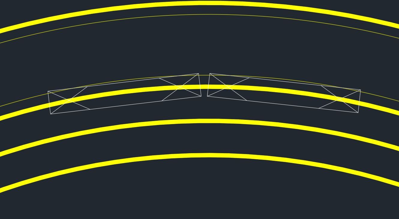

Ben eerder bang voor koppelen.. Hieronder 2 rijtuigen 1:100.
En persoonlijk vind ik dit ook niet mooi.. Zoals gezegd; ik werk met Tillig EW6 en boogradii 6m. Maar ik wil dan ook niet Maastricht in 3x3,5m proppen; wat op zich dan weer wel een leuke uitdaging is. En vaak kom je met goed smoelen een heel eind. En dan moet je wat concessies doen... ;D
De groeten! Vincent

« Reactie #93 Gepost op: 17 August 2021, 21:35:05 »
Er moeten immers 5 rijtuig en 1 lok, inclusief de ruimte voor de lok aan het andere eind van de trein te kunnen plaatsen.
5 rijtuigen is 150 cm, 1 loc is 20 cm, dus totaal heb je 190 cm nodig.
Maar dan de verdeling. In principe wil je aan beide zijden van 5 wagens een loc willen aan/afkoppelen.  Dat betekent 50 cm nagenoeg recht spoor, dan een bocht van 90 cm, en dan weer 50 cm nagenoeg recht spoor.  Anders kun je misschien wel afkoppelen, maar zeker niet aankoppelen.  Daar zou ik dan toch nog eens goed over nadenken.
Je kunt wel iets ondervangen door op het ene spoor maar in 1 richting van loc te wisselen en op een ander spoor de andere kant op.  Dan heb je dus 50 cm nagenoeg recht en 140 cm in een bocht. Want allebei zie ik in het ontwerp nog niet zo gebeuren.
spoorzeven

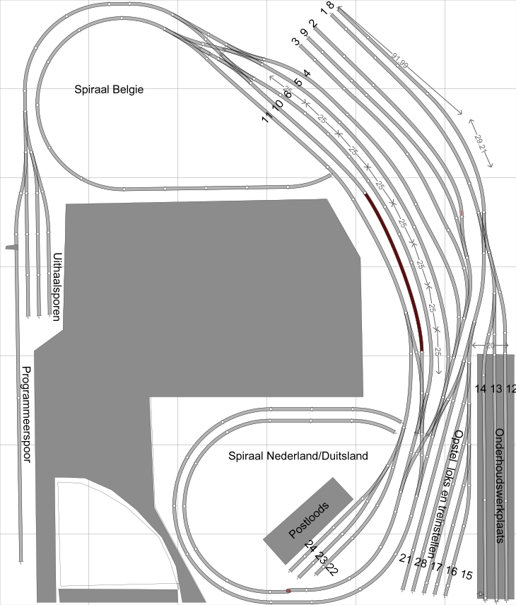

Ik heb een aantaal aanpassingen doorgevoerd.
Met name het idee van Spoorzeven sprak mij wel aan.
Door eerder uit de noordelijke spiraal te komen is de mogelijkheid gekomen om tussen de "Hosenträger" en de spiraal een recht stuk in te voegen.
Hierdoor kwam ook de mogelijkheid om een extra opstelterrein naast de werkplaats te maken.
Dat biedt de mogelijkheid om treintsellen en natuurlijk de ongebruikte loks te stallen.
De postloods is nu wat soberder ingericht, en biedt extra plaats voor het stallen van lege postwagens.
De 3 doorgaande perronsporen zijn aan de noordelijke zijde langer geworden, waardoor tefgen de wisselstraat ruimte is gekomen voor een recht stuk, dat is met name gemakkelijk voor het koppelen van de lok.
Ook is spoor 8 terug van weggeweest, daarnaast is er aan die kant meer plaats ontstaan om een "serieus" busstation te maken.
Alleen aan de zuidkant twijfel ik om toch de spiraal in het verlengde van spoor 6 te plaatsen.
En om alsnog met de aansluiting van het programmeerspoor binnendoor te gaan.
2e optie is om de hele zuidelijke bundel op 1 spoor uit te laten komen, en de aansluiting voor het programmeerspoor en de uithaalsporen in de spiraal te maken.
Dat betekend wel dat deze hele zaak enkele centimeters zakt.
Pluspunt daarvan is dat ik dan over de spiraal heenh extra scenery kan maken.
Daar ga ik dus maar weer een nachtje over slapen.
Jos.
En was 1680 cm Lang
(Rotterdam, 2009)

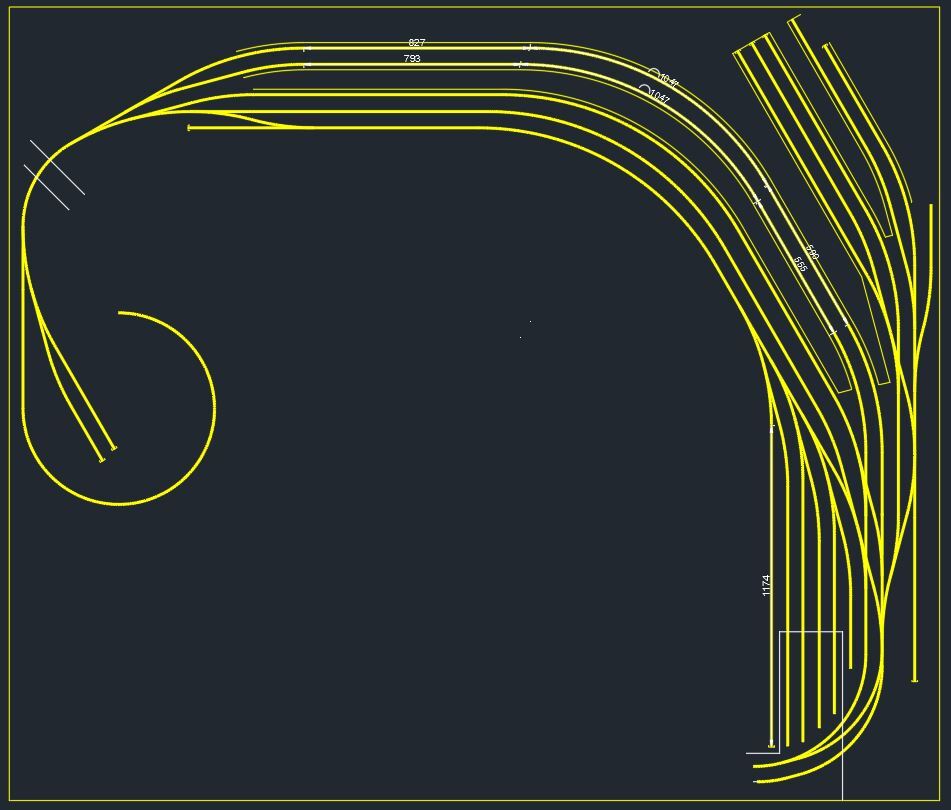

Ik heb ook nog een poging gewaagd..
- eerste wissel al in de bocht
- onderhouds/lok loods naar voren, eventueel achterste deel fictief; op die manier scherm je ook de scherpe bocht af van zicht. Heel treinstel lukt niet meer, wellicht kan ik nog iets winnen door te schuiven.
- post naar achteren; dit zijn slechts 2 korte sporen, kunnen goed in de hoek
- alle doorgaande recht naar uiteinden; voorste spoor is omloopspoor, hier heb je alleen losse bewegingen (uithalen vanuit loods, omlopen) weinig koppelen
- loksporen aan Belgische zijde 'om de hoek'; eventueel met viaduct scherpe bocht camoufleren
 :angel:
De groeten! Vincent
Arlbergbahn...?
Bf Kibronn
