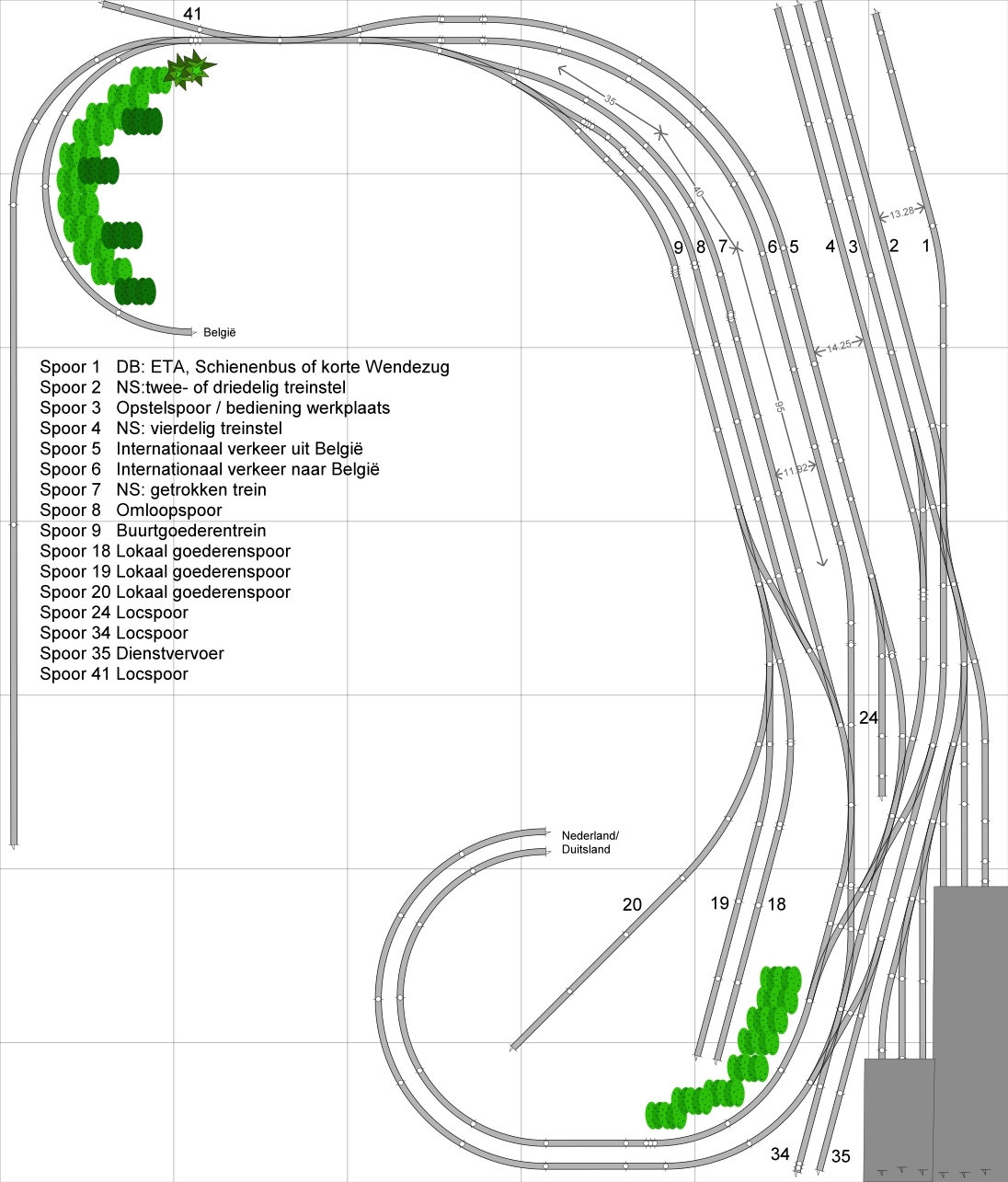

Weer even zitten spelen in Anyrail. Geheel gelegd met vaste rails, flexrail alleen als snel substituut voor vier rechte rails.
Alleen halve Engelse en gewone wissels gebruikt, ook een driewegwissel kunnen vermijden.
Werkplaats vergroot, moet de illusie van een groter complex geven, maar je kunt er wel degelijk het nodige stallen, zowel binnen als (deels) buiten.
Ook locsporen toegevoegd, waar locs kunnen wachten op hun volgende trein. Idealiter alle drie lang genoeg voor twee locs, maar dat lukt voor 34 niet.
Even een paar voorbeelden: trein uit België op spoor 5, NMBS loc naar 24, NS loc van 34, NMBS loc verdwijnt als spoor 5 weer vrij is naar 41.
Trein uit NL op spoor 6, NS loc naar 41 en dan via 8 naar 34. NMBS loc van 41 naar 6. Enzovoort.
Werkplaats bereikbaar van 1, 2 en 3.
Op cruciale plekken groen geplant om zaken uit het zicht te houden (zoals treinen vanaf spoor 5 verder NL in die een S-slinger maken naar de vrije baan bij het laatste wissel), maar uiteraard moeten ook de scherpe bogen richting spiraal verder worden gecamoufleerd.
Op 35 kan bij voorbeeld mooi een wagen geladen met een stroomlijnkop (Artitec) staan.
Het programmeerspoor heeft het (links) overleefd.
Groet, Frank
